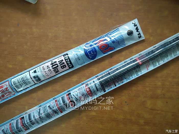

原装niuB胶条的介绍
胶条规格

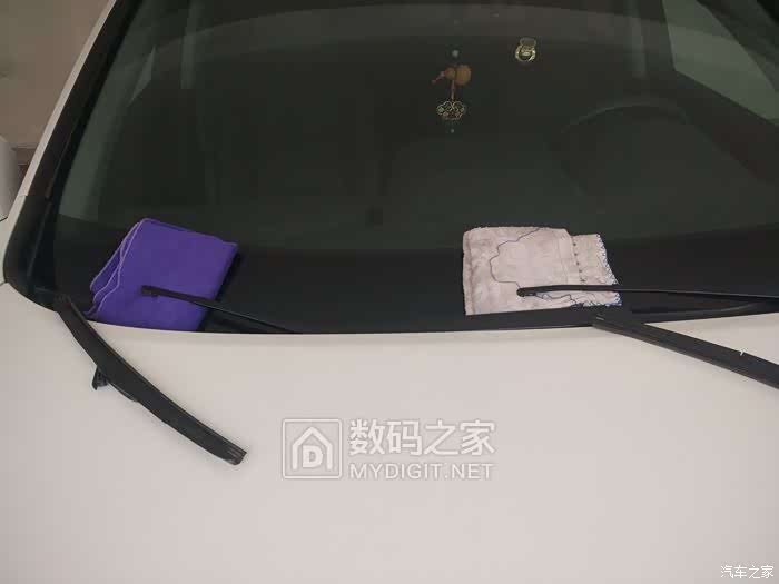

刚到货,给换上。U型的通用雨刮接口,很好拆卸。但需要留神的是雨刮拆下后,一定要轻轻将雨刮铁杆放回去,千万不要竖着或者不小心弹回去,因为铁杆有弹性,弹回去会把玻璃弹碎。因此,预先在U型接口位置的玻璃上垫块毛巾没有坏处。

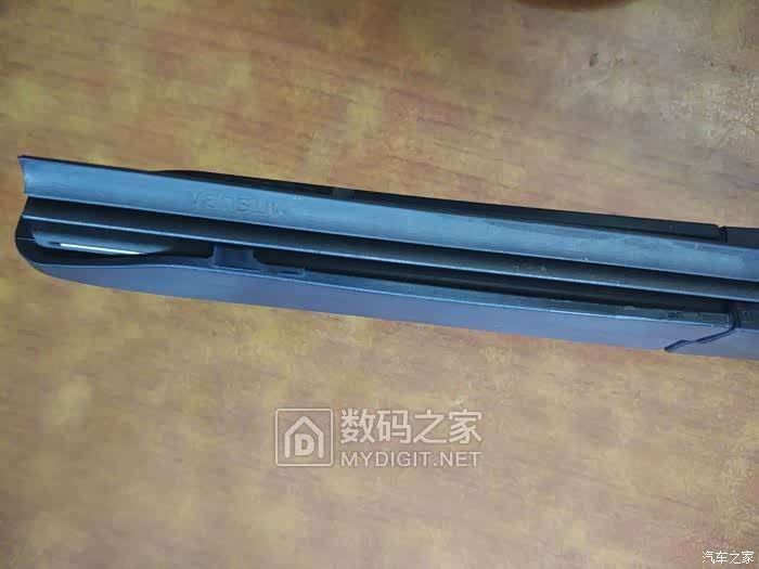

硅胶材质的胶条
胶条上有长度的标识

胶条上有长度的标识

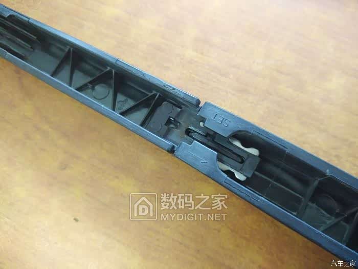

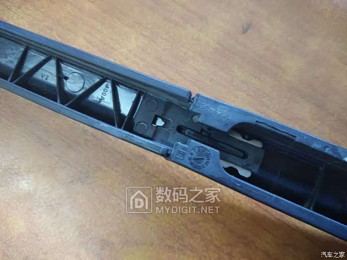

雨刮三节的连接结构,有SET标识,和箭头。指示安装的方向,从这一端抽出旧胶条,也从这一端插入新胶条。

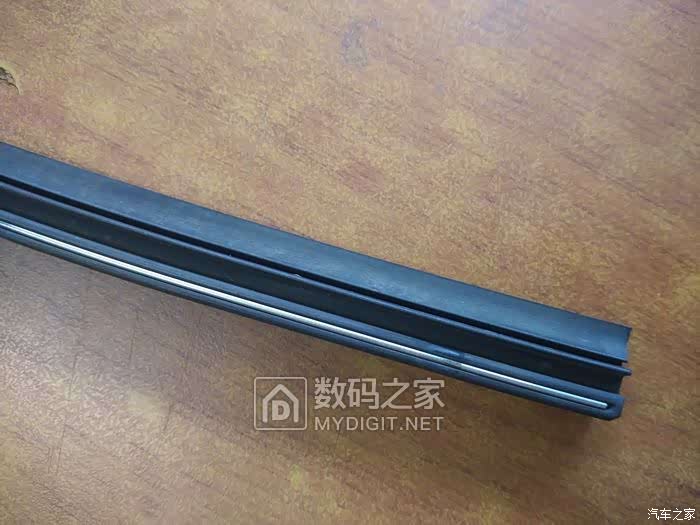

胶条内的钢条要取下,按到新胶条内
旧胶条把钢条封闭在内

长胶条的长度标示

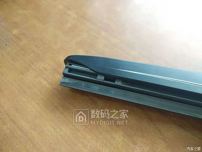

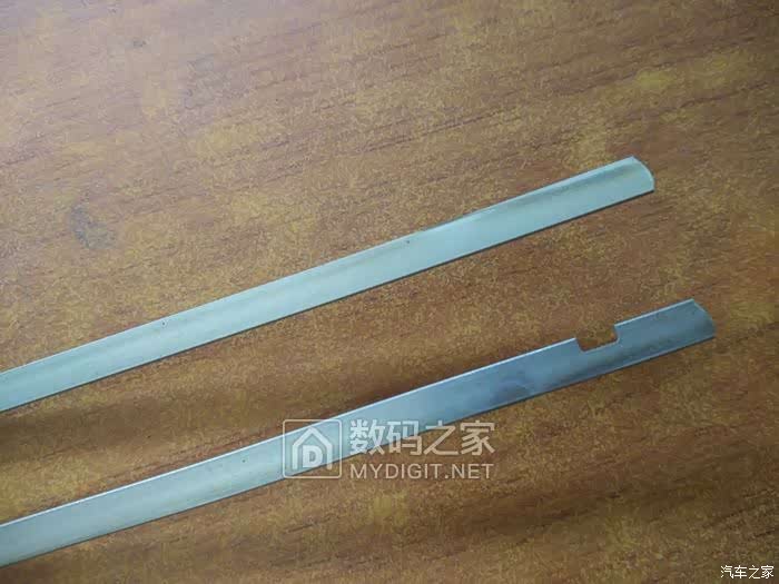

钢条的顶端口有小的卡位
另一端是只有单侧卡位,与胶条配合可以防止安装错误,安错了就会钢条突出槽口。

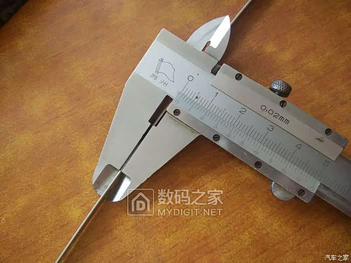

钢条宽度尺寸
钢条厚度

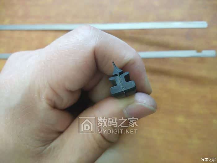

旧胶条截面

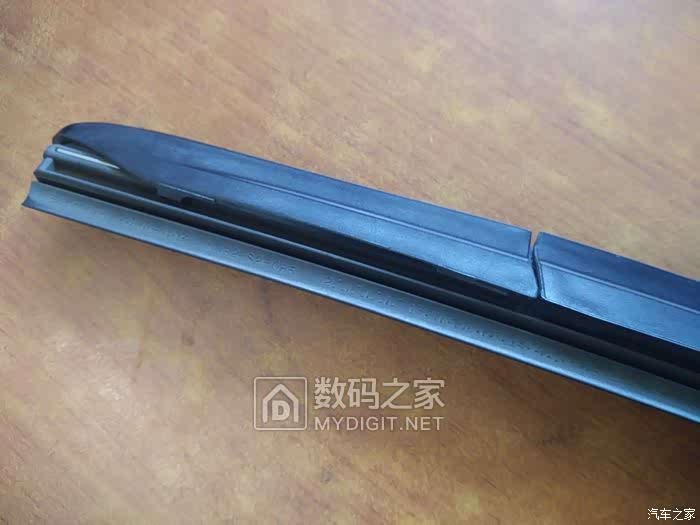

上方的新胶条防脱的卡扣位置和下方的旧胶条不一致,但都稳妥的卡死。
