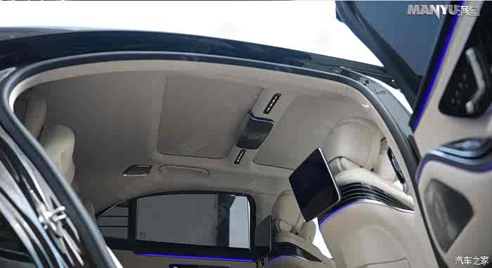

我这个人开车就比较喜欢开车听音乐的,感觉原车的小柏林感觉一般,之前就考虑要不要加装一套顶棚三件套和旋转高音,想了想还是一次到位比较好。

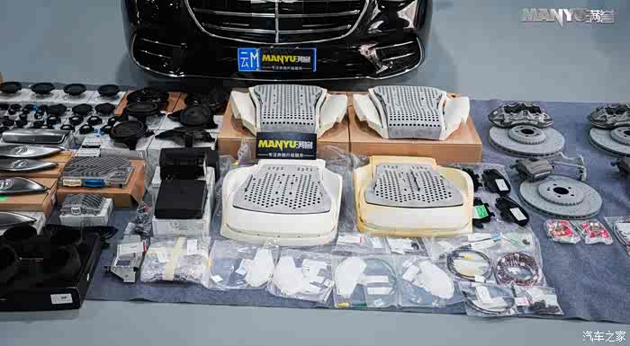

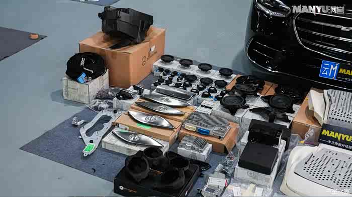

▲ 4D大柏林配件:31个扬声器,8个震荡器,线束也是原厂的,以及安装在四门中音声乐宝盒
▲ 原车小柏林15个扬声器和小功放都要拆掉,换上31个扬声器,8个振荡器,1610瓦的双功放

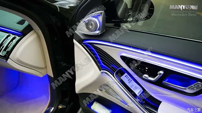

▲ 旋转高音在音乐播放时自动旋转出来,静音就旋转回去,中间光圈与氛围灯联动,随着氛围灯变幻而变化
▲ 四门中都各内置一个高、中和低音,加上中控于C柱的中音,构成一个平面音场。
▲ 顶棚喇叭弥补了原车顶部音场空缺的问题,让乘客无论在哪里都能享受到音乐的环绕
▲ 搭配上声乐宝盒的加持,直接让大柏林的音质直接更上一楼!

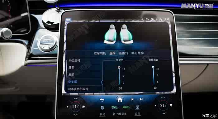

「原厂动态多仿形按摩座椅」

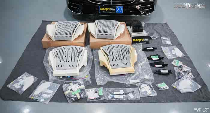

4D大柏林安装时要拆座椅装振荡器,同时也因为时自己开得多,干脆把原厂动态多仿形按摩座椅安排上,开起来更舒服。

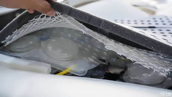

▲ 配件清单:打气泵、储气罐 侧支撑板 侧支撑气包 气管 线束 海绵总成(内置气包和控制模块)
▲ 海绵内置气包,坐上去有强支撑感
▲ 动态侧翼支撑,简单来讲,它是借助座椅两侧的气包来固定驾驶员的身体,从而减少驾驶过程中的横向晃动。我们转弯或者变道,如两个臂膀拥抱着我们,很有安全感。

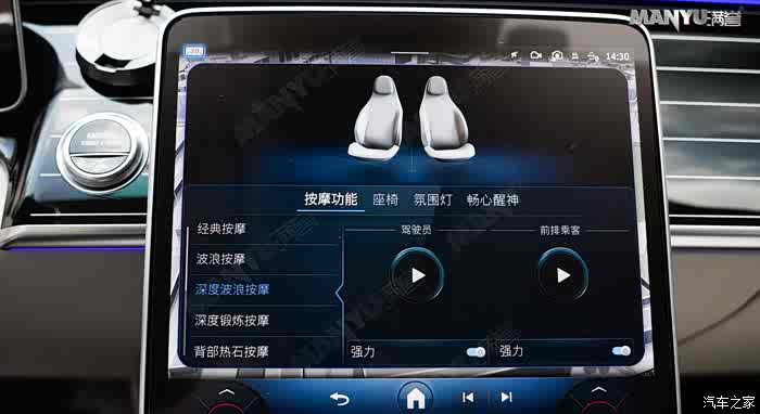

▲ 按摩功能,可以通过控制不同部位的气腔进行循环的充气、放气、滚动,模拟按摩手法。提供10种程序与强度选择,有助于在行车途中放松肌肉,缓解长途乘坐的疲倦。

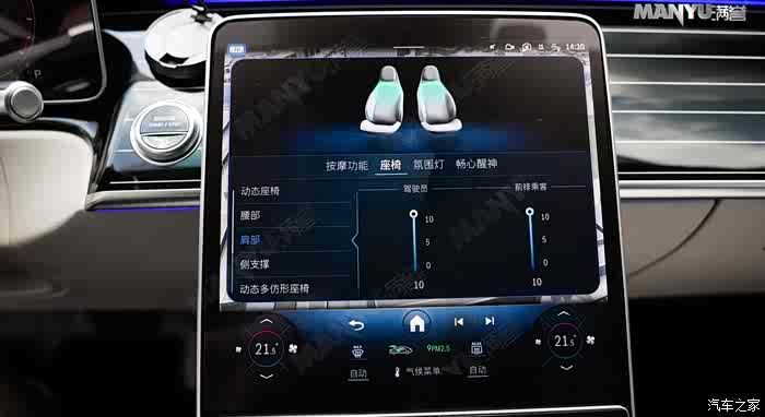

▲ 多仿形轮廓调节,能够将座椅变得更加贴自身人体曲线,实现久坐不累。

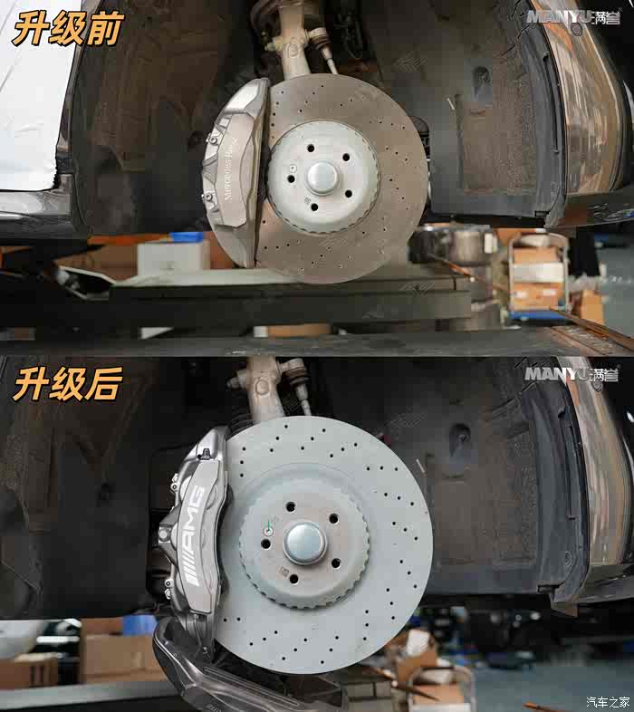

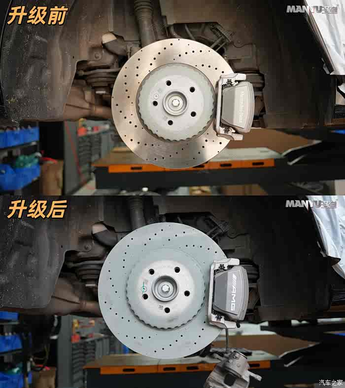

「原厂前六后一刹车」

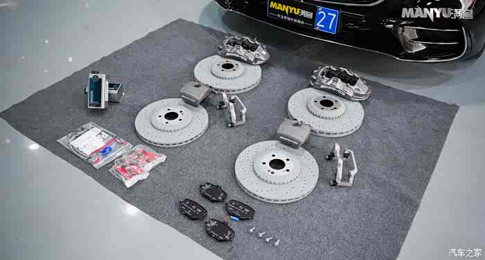

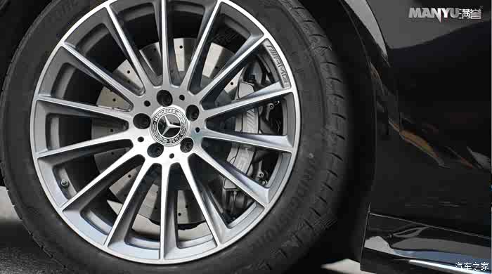

原厂前六后一刹车相比于原车的前四后一刹车更加线性,制动更加迅速,是我的首选升级项目。
▲ 配件清单:原厂AMG前六活塞、原厂AMG后单活塞、原厂刹车盘、后卡钳支架,前护板,油管,刹车皮,原厂刹车油
▲ 升级原厂前六后一刹车,能有效改善初段偏软的状况。踏板前三分之一行程制动力不明显,驾驶者常有“踩空感”,在紧急情况下更是信心不足。升级后,六活塞卡钳制动力更强大且分布更均匀,大尺寸刹车盘散热性能更佳,抗热衰减能力也更强。
▲ 同时后轮单活塞也需要更换,更换成原厂单活塞拥有全车制动的30%,有效解决车辆点头现象,让车辆减速时更加稳健,刹车也更加线性,给予驾驶员更强的掌控信心
▲ 原厂前六后一刹车装上去后不代表完成,还要进行刷刹车程序,确保控油辆一致,才能正式投入使用。
▲ 银色卡钳与银色多幅轮毂相得益彰,为车辆增添了几分优雅气息。加上动力释放,让油门更加跟脚,动力输出更加顺畅。
