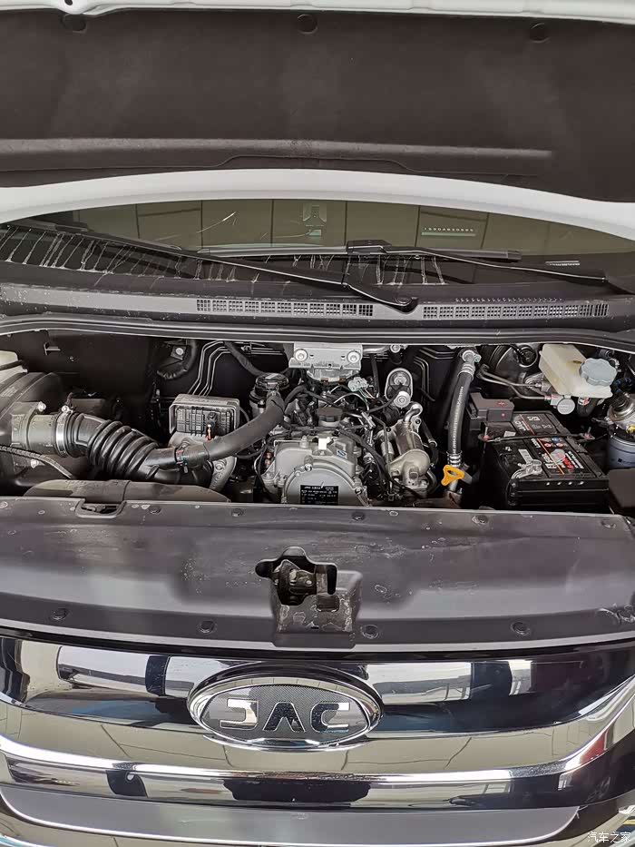

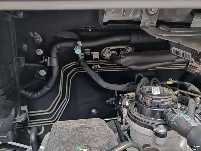

去了朋友润滑油店里有举升机。打开机盖,准备先做个发动机防火墙!

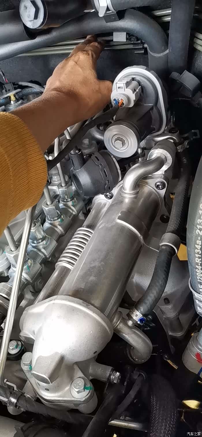

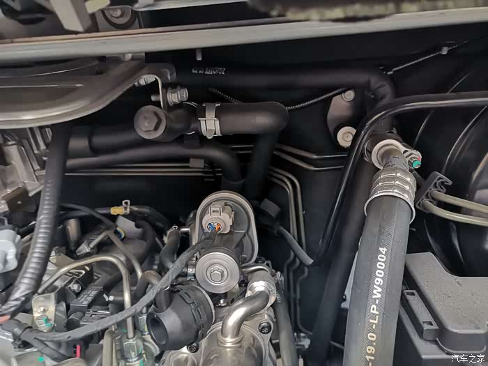

傻眼了!!发动机埋入的很深!我一米八几的大个也够不到最里面!无法下手啊。。。

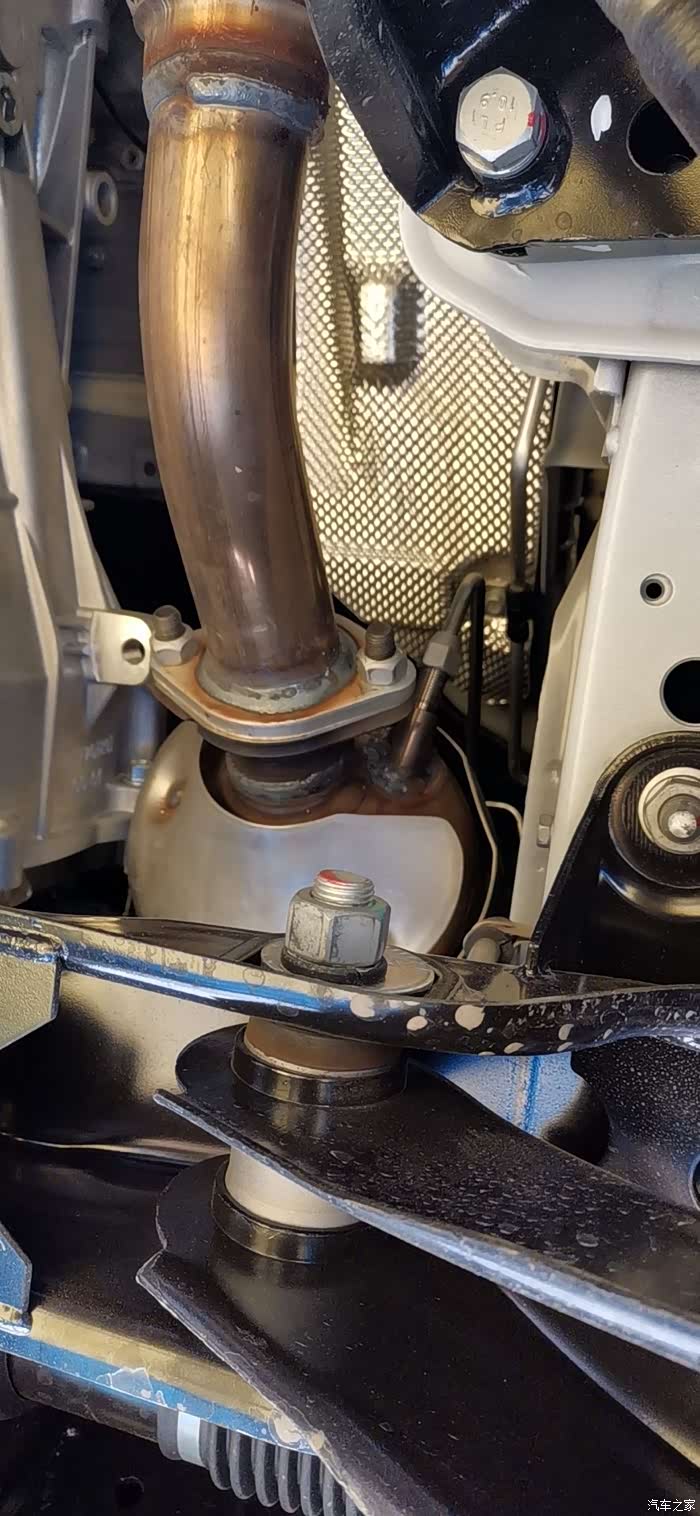

副驾有些空间但管线紧挨着原车面!
主驾这面制动鼓占了大半,其他地方更让我懵逼。。。。此时脑海飘过五百个卧槽~~~~~~~~~~~让后举起来看看从底下往上看能有施工的可能性?钻底下往上一看,又飘过五百个~~~~~~~~~~英勇的放弃。

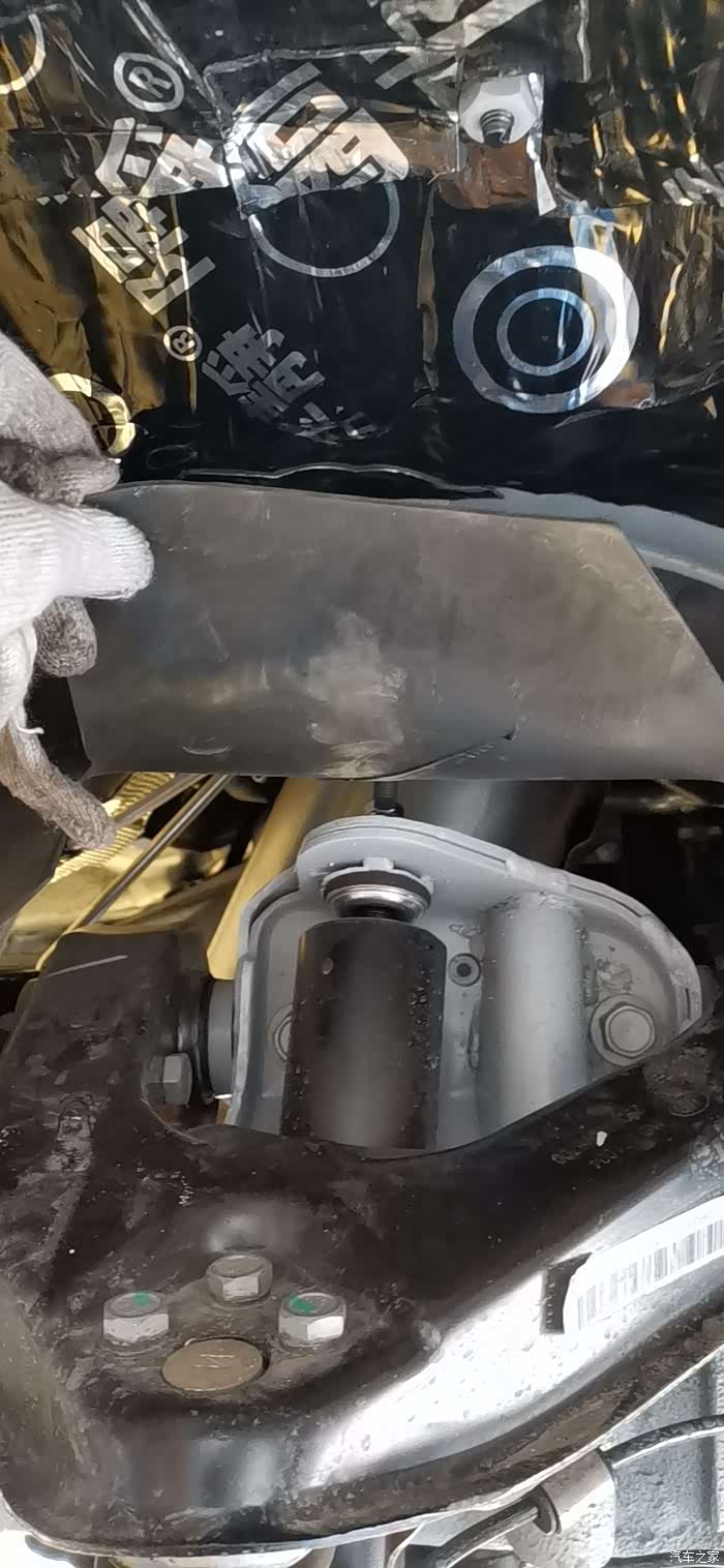

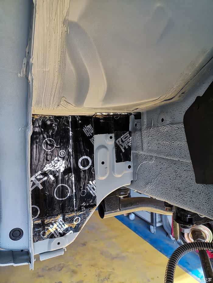

还是做简单的吧!U槽。打开一看,大柴的U槽几乎就是一个平板板,很是卡哇伊。估计是空间都让给发动机了吧
先贴几块,找找感觉

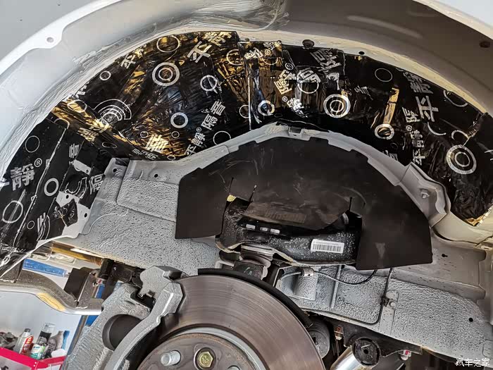

OK !奈斯!!本来想给空调进风口加个网罩,朋友这里没材料
车架部分没有贴

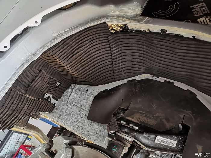

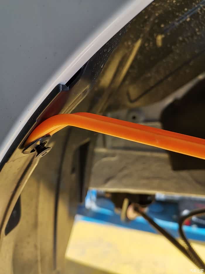

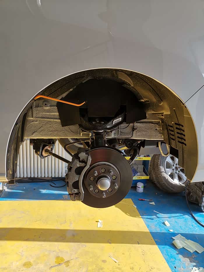

止震版上面加隔音棉的同学注意了,这样叶子板相当难安上去,很难!很难!另一个前轮果断放弃加隔音棉,喷了一层地盘甲
翼子板卸下来后,往上A柱下方我塞了点吸音棉

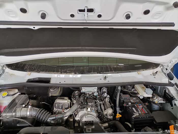

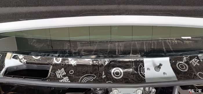

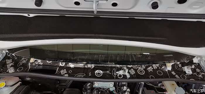

机盖简单。加了几块止震版,和机盖专用带铝膜的棉,棉也没全铺满。从九点干道晚上七点!腰酸背痛腿痛胳膊通!!整个人废了!歇了会,OK 开回家啊!按照我的驾驶习惯加档提速!奈斯!!!没有裸奔的感觉了。发动机声音低沉了一些,声音感觉是从车底和两边过去的,再没有那种发动机噪音直接打脸的感觉了如果能做防火墙那感觉一定酸爽。。。。。起步和行驶途中,给我的感觉就是我在驾驶室,发动机在机舱里面,而不是在我的屁股底下。开了好一会,我发现我开始喜欢我的大柴了!如果能解决中排暖风机那里传出的噪音,那真是大爱!
