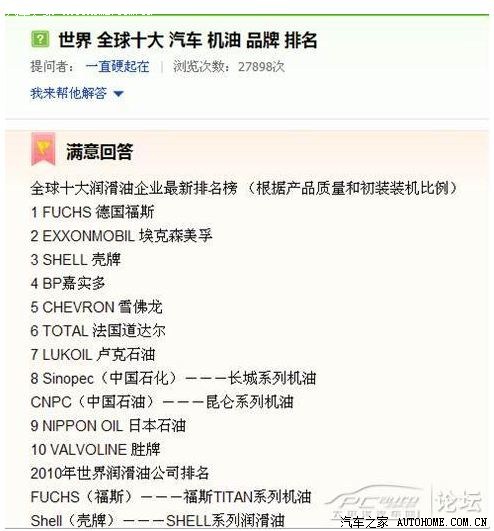

我注意到一些人在推广德国福斯机油时宣称福斯机油时全球销量最大的机油,鉴于百度搜索排名的影响力,我还是有必要讲一下我的看法。德国福斯是一家老牌的工业和特种润滑油制造商,而非广泛意义的石油公司。作为全球最大的一家独立经营的工业和特种润滑油集团,其产品线涉及到非常广泛的润滑市场,包括重型自动化机械、制药设备、航天领域等。鉴于结果十分清晰,本来他们这种自问自答的小把戏也不值得驳斥,所以我实在不想去花精力搜集什么数据来证明什么了,面对下面的截图,我只能笑一笑,大家都懂的。
