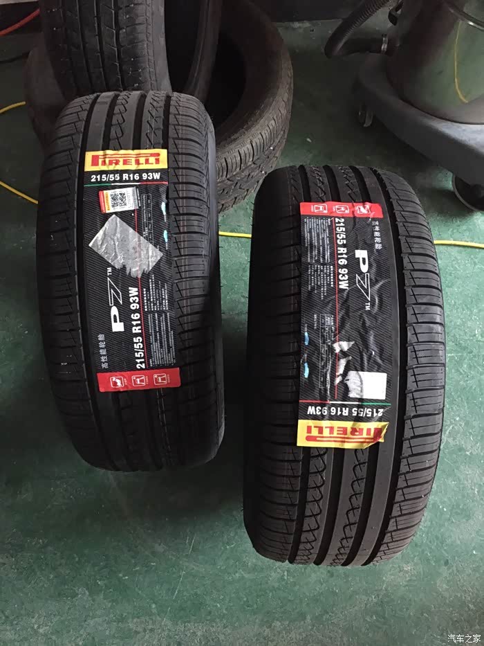

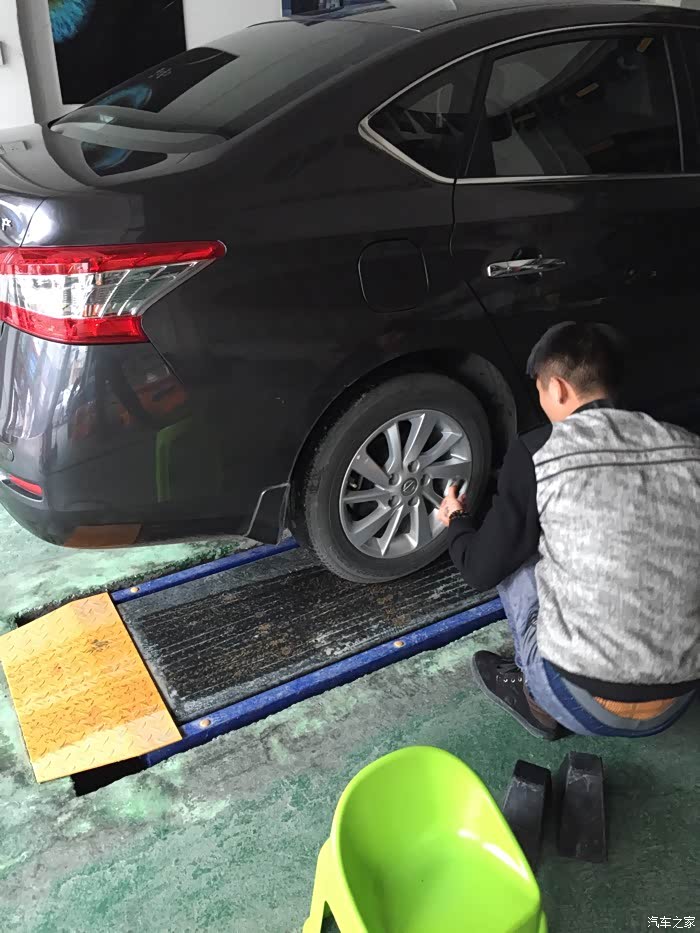

新轩更换倍耐力p7 215/55/16轮胎作业
215的p7

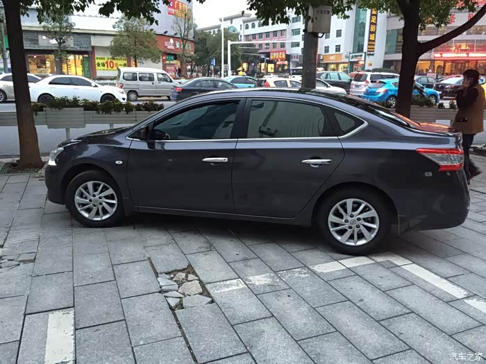

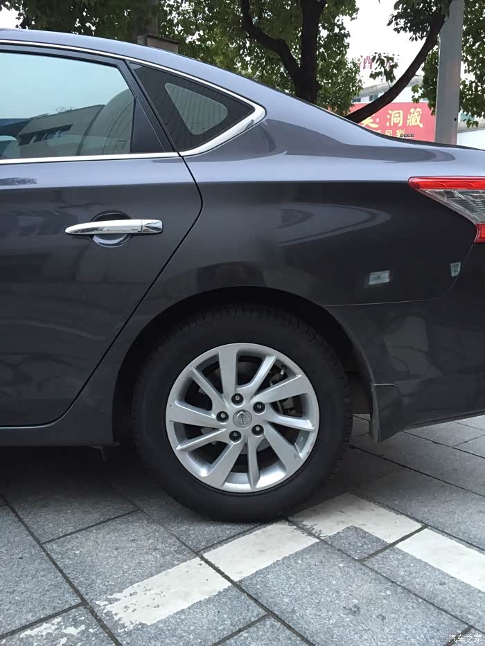

因原装胎太窄换的倍耐力p7 215/55/16的,因为经常走快速路所以换的非对称操控胎,亲测不会刮内衬,刚装等跑几天再说使用感受
PS:使用报告,刚开始换的时候,尼玛,这么硬啊,路上的细微震动全传我屁股上了,215的也不要这样吧,过个坑都怕把我的避震器震坏了,今天去量了下胎压,尼玛  4个轮子都打到2.7  2.8了  怪不得这么震,那天估计是胎压器进水坏掉了,果断全部调到2.4 ,顿时世界都舒服了
这款运动胎听说胎躁大,但是感觉和原车也差不多,过弯侧倾改善太多,以前过弯感觉整个车子倾斜了,现在过弯感觉胎是紧紧贴在地面,车上半部分在左右摇摆,这就和比较软的弹簧有关了,油耗貌似有增加,最最重要的,从后车看,宽轮胎看起来霸气太多,不再是以前那个瘦瘦窄窄的小脚,总之,换的很值得。
