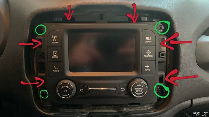

红色标注位置为8个卡子的位置,大家注意下撬棒的位置,中控都是软包所以还行大劲儿没啥问题,这个看手感了。大力毕竟有奇迹。
红色为刚才标注的8个卡子的位置,从这几个位置下撬棒。绿色圈位置为4颗固定车机T20梅花标准螺丝,拧下来就能拿下中控。

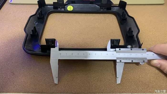

这里就有一个问题,我的适配7寸的边框下端的两个卡口位置宽度为8.5cm,而原车那个为9.5cm。所以我需要修改一下这个位置才能完美将边框塞进去,这个不影响,因为他的卡子是下端卡住的。
这是原车的下卡口
这是升级的7寸边框下卡口,这个大家收到东西对比一下看看需不需要修改。
还有一个就是中间的4位卡子位置的四个白色卡子这个是用来固定边框和中控车机卡住的,其他四个位置为边框和中控台固定,如果收到的边框没有这四个卡子要把原车的拆下来安装上。如果损坏了可以TB买两个避免异响。
