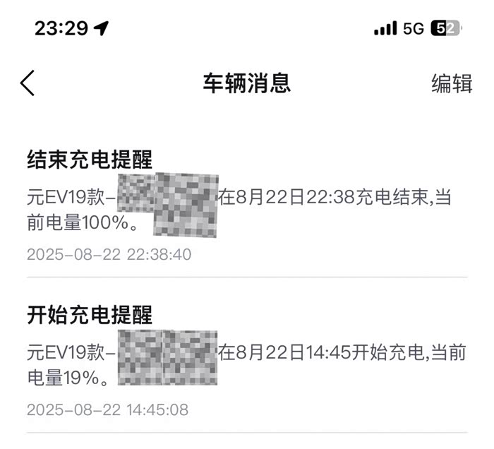

跑了14万公里的元换新电池后,电量充不满、续航打折扣的问题困扰了我好一阵子——新电池最多只能充进42度电,市区续航也就240公里左右。后来在论坛里了解到,这可能和BMS(电池管理系统)版本有关,我车上的3.00.36版本据说属于“锁电版本”,难怪换了电池也没改善。

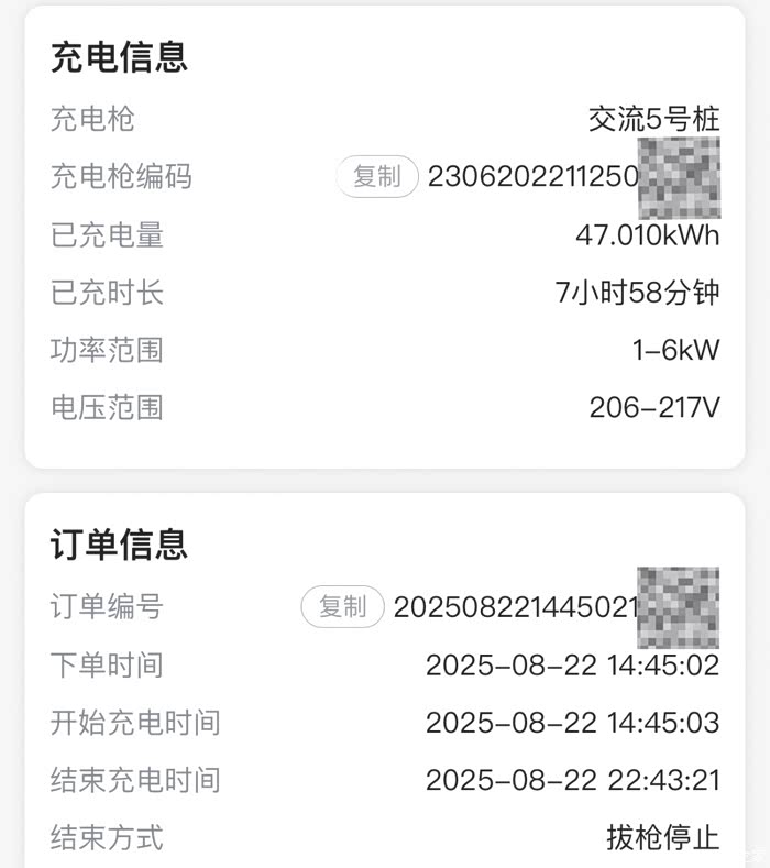

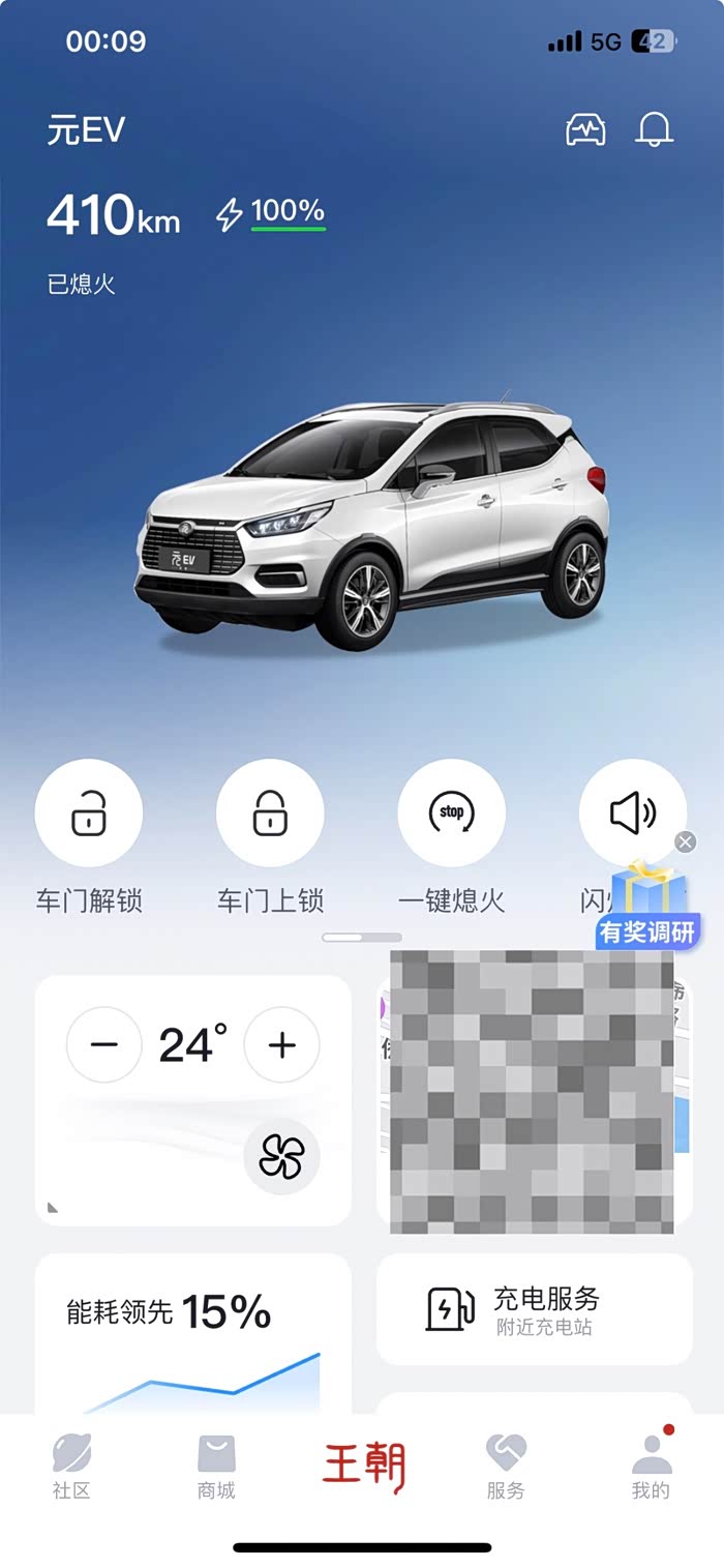

按照群里大佬的攻略,我去4S店升级了BMS。升级后效果很明显:从19%慢充到100%,总共充了47度电,光最后1%就充进了9度,看来电池的容量确实释放出来了。
不过用车时也摸索出点小经验:日常通勤充到99%就够用了;跑远门的话还是得充满,续航更有保障。之前试过充到99%,跑到表显剩10%、续航50公里时,不仅限速严重,电量还特别虚,差点被丢在半路,这点大家可以留意下。
