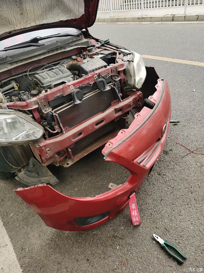

不用拆杠!

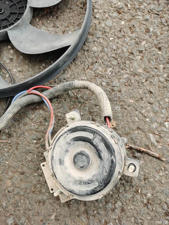

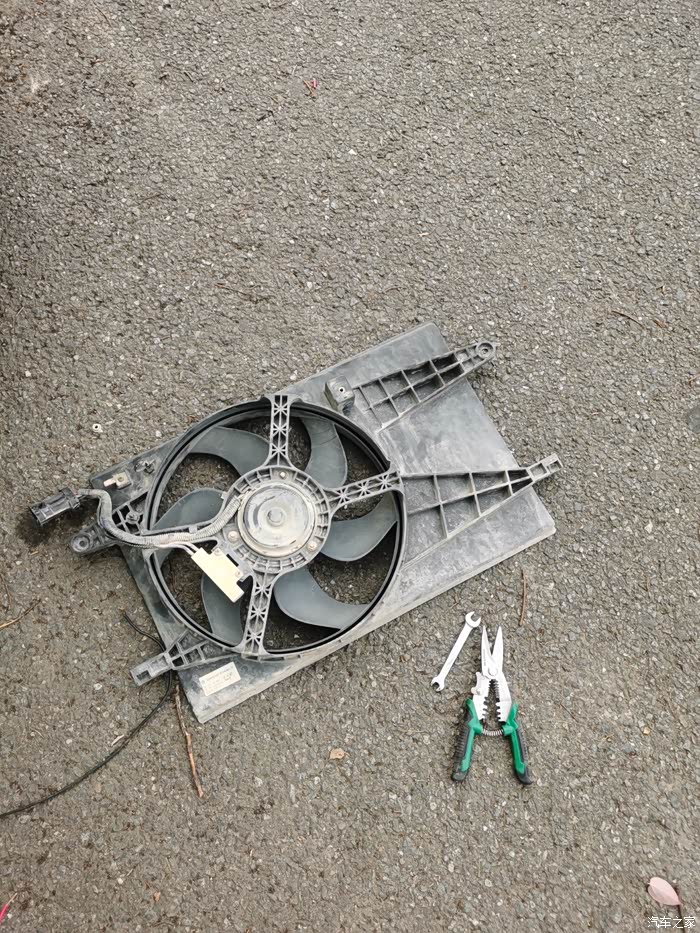

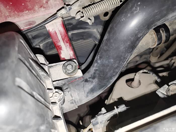

首先将风扇拆下,(小3拆水箱风扇无需拆杠,直接把螺丝拆掉,将进气管道拆掉,将风扇斜着小心点就能取出来,随后将电机与风扇及框架分离,电机的碳刷及碳刷盖与电机内部的定子、转子是由类似与榫卯结构固定的,用一字螺丝刀从边缘撬开
拆下来了

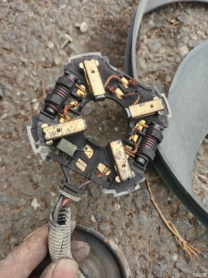

打开之后发现碳刷果然快磨完了,里面全是碳粉,用吹风机吹一下,在某多多上查找相同类似的碳刷,我买的参数是 厚7MM,宽8MM,长19MM,四支10.8元
快磨到底了

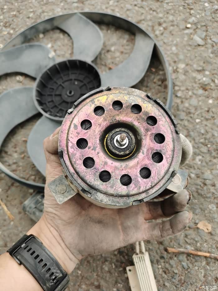

都是磨下来的碳粉
转子,都是碳粉,后续最好吹一下

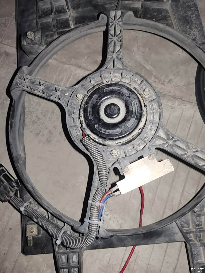

到货之后将原来的剪下,将新的换上,用烙铁焊接好,原模原样装回,碳刷盖尽量敲回原来的样子固定,再打一层玻璃胶,用跳线直接电瓶,发现可以转动,完事装车复原,打火测试,等十来分钟发动机温度上升,风扇启动,完美修复,成本十块,当然还有自己动手的沉没成本,主要是自己动手有那股子成就感,不知道有没有一样的朋友
新的装好了,手上太脏有一些步骤都没拍照片
安装框架
装车测试,正常运转
