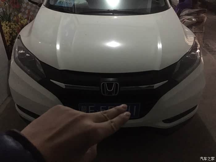

由于1.5低配车灯跟瞎子似的,买完车就有换灯这想法,四儿子店当时给我报价一个灯2000两个4000。然后我扭头就走太贵了,于是就在网上搜啊搜啊,发现了个商家,卖的是拆车件跟事故车车上的东西,随口一问,竟然有高配大灯,卖家展示三种大灯

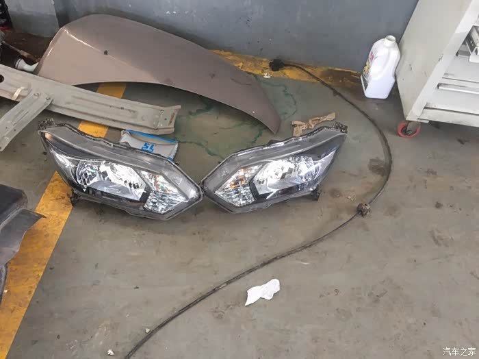

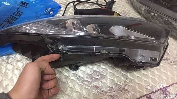

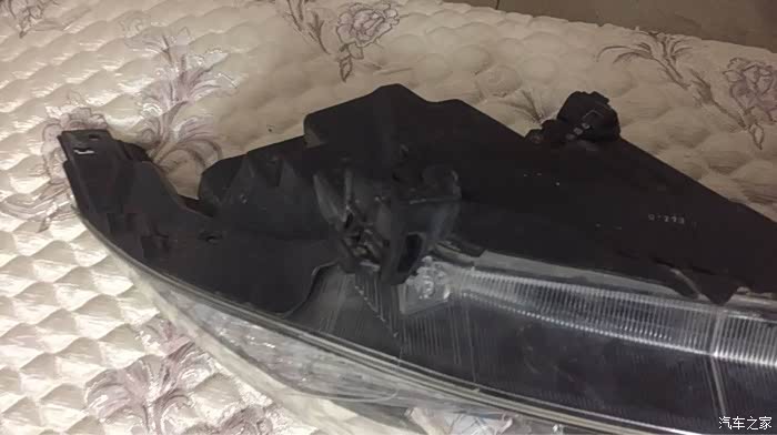

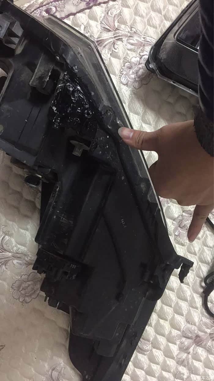

2.事故车大灯
我买的这种 由于是事故车大灯,质量有保证但是买的时候尽量买成色好一点的
坏的地方
坏的地方
坏的地方

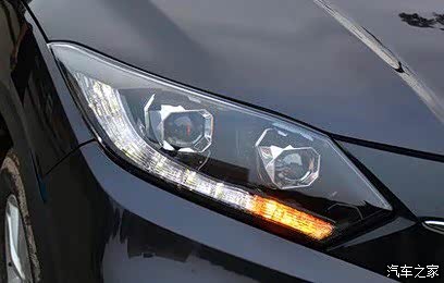

3.小厂做的
借用论坛车友的照片,这种质量不稳定,有的厂子质量还是不错的,有的就是一杆子买卖
借用论坛车友们照片

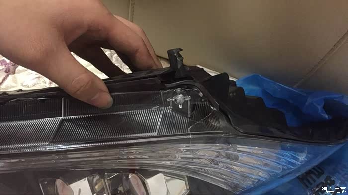

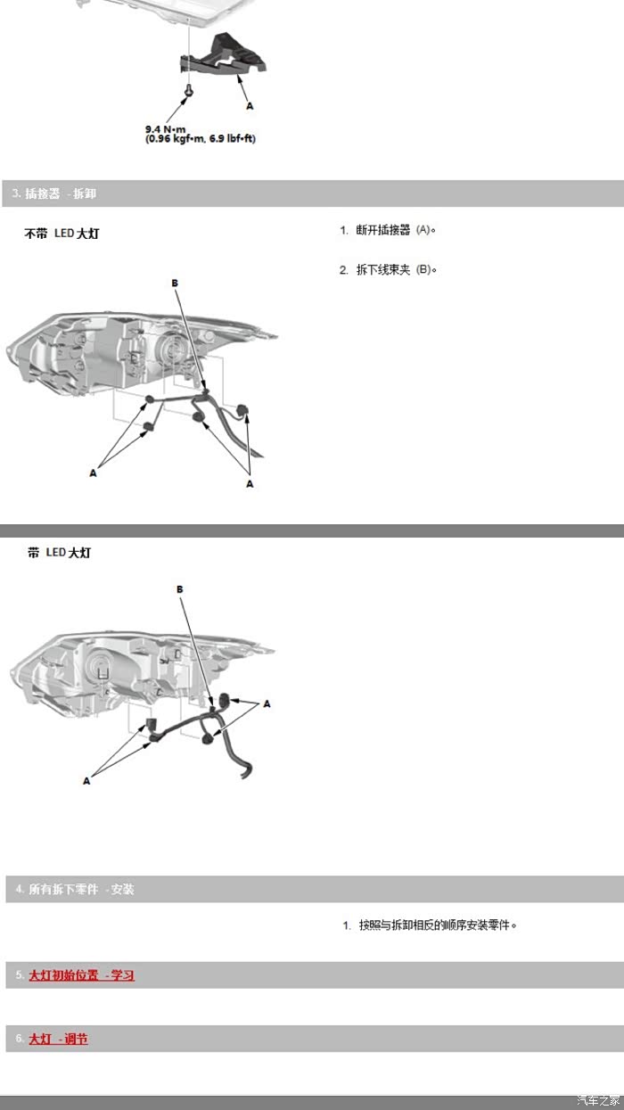

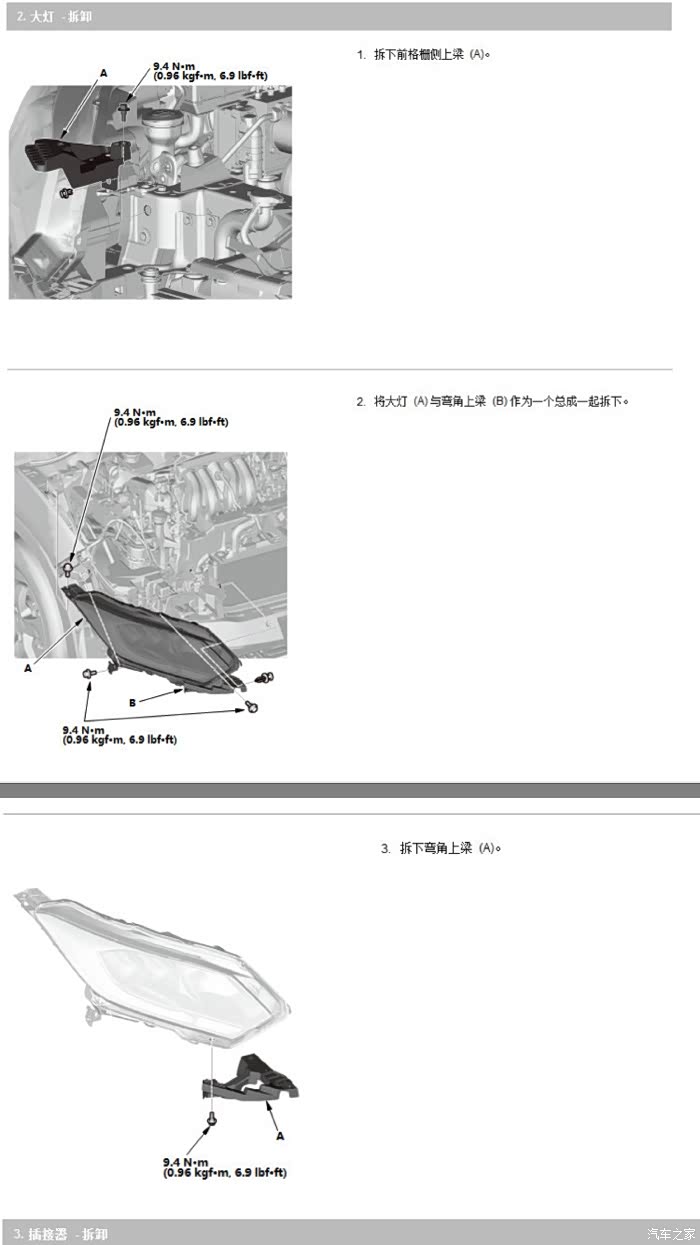

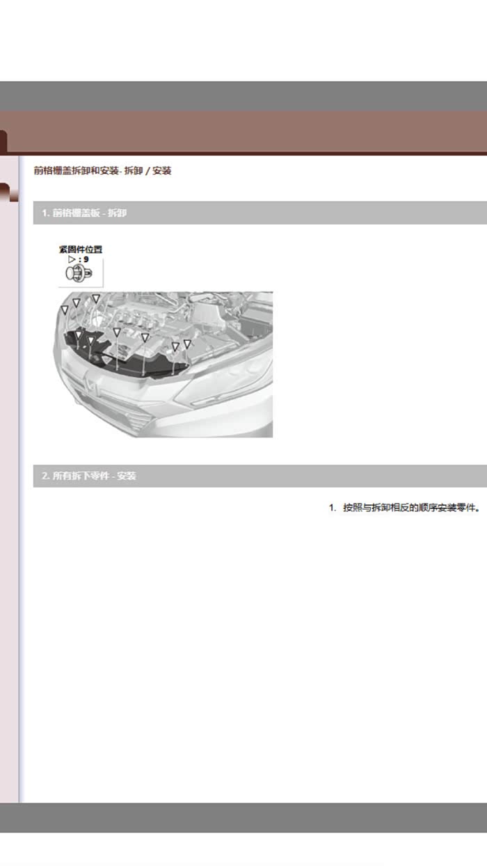

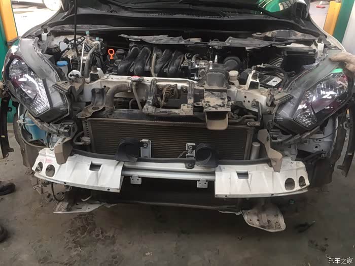

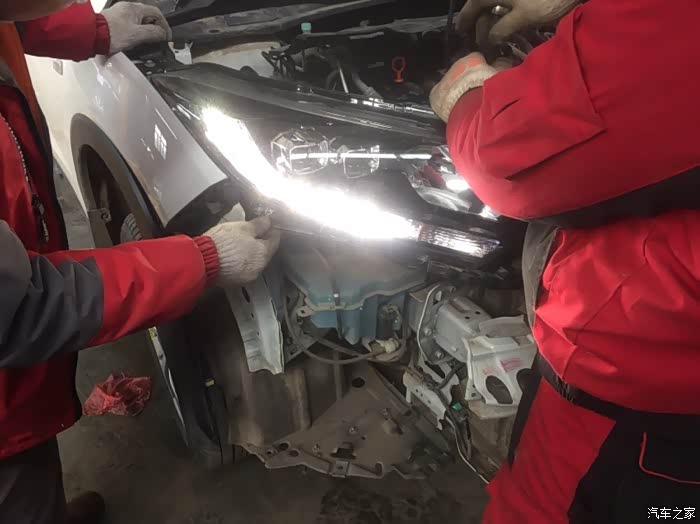

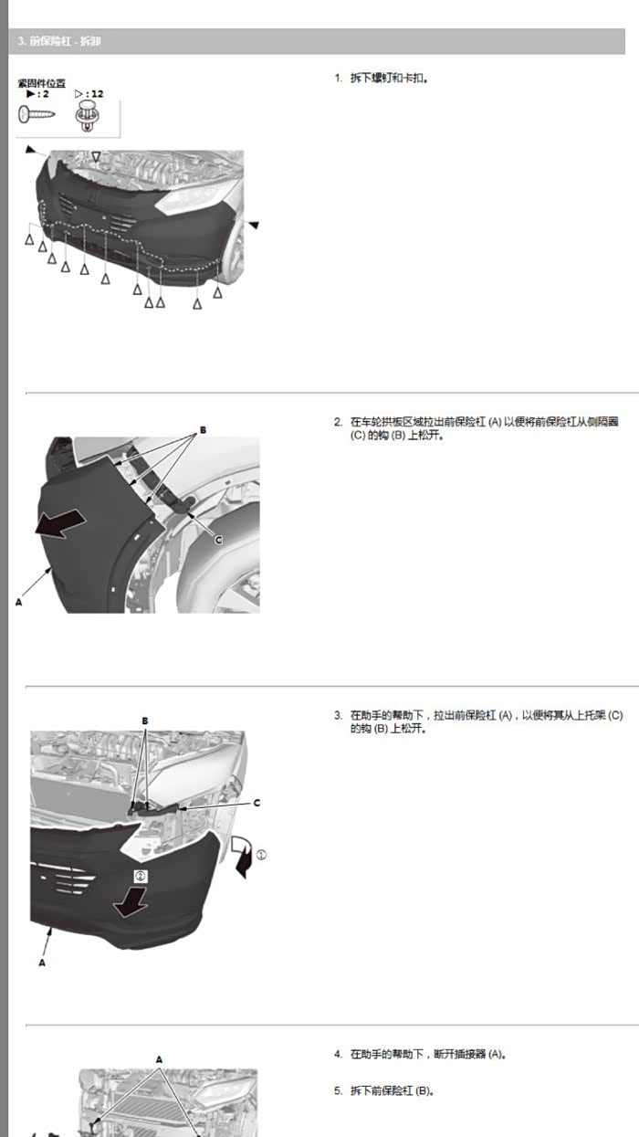

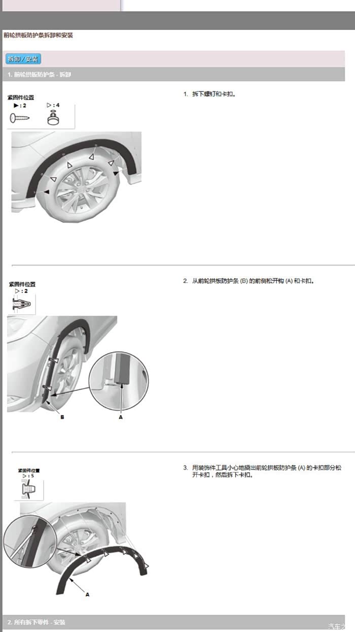

1.先来自行更换的流程,有动手能力的可以自己动手换哦

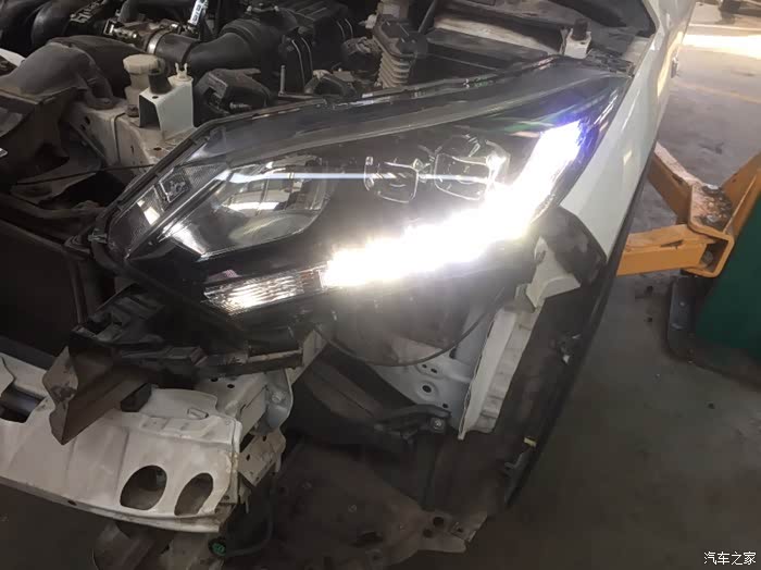

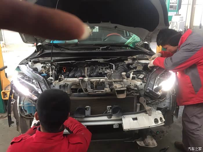

2.修理厂换的没有拍那么照片,对不住大家了,步骤也是按照上面进行拆卸的

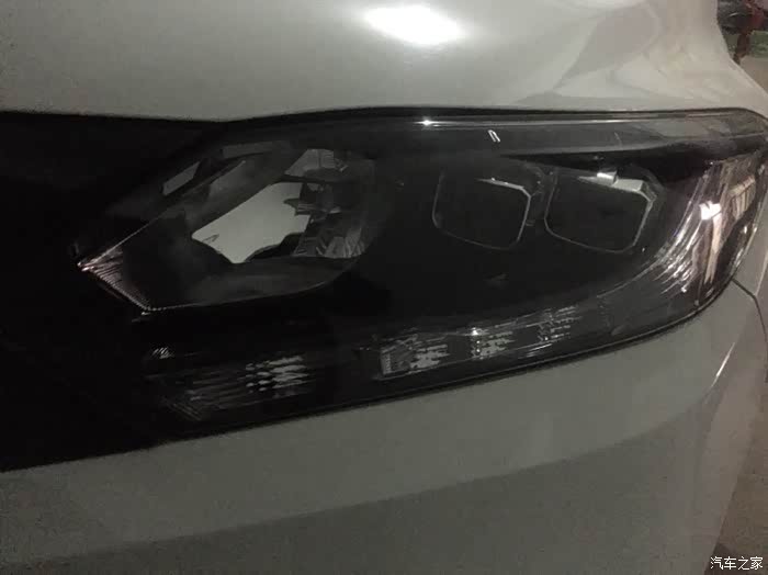

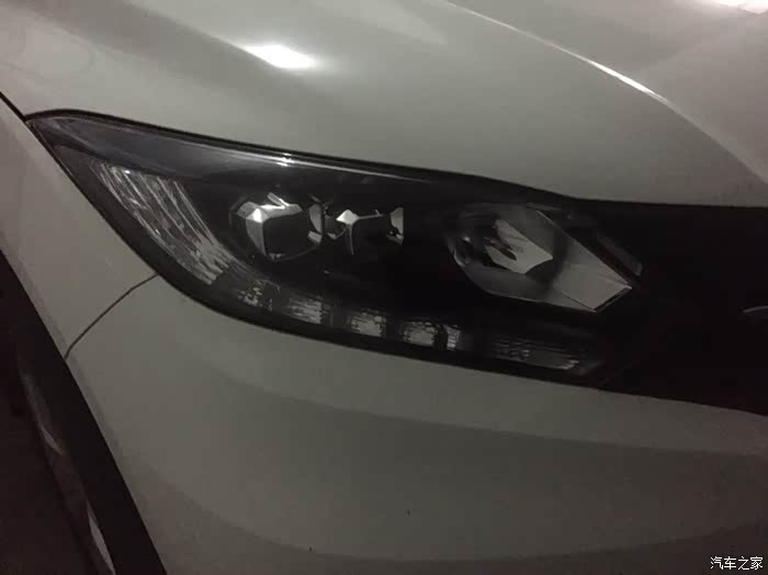

到家院子的样子
右侧
左侧

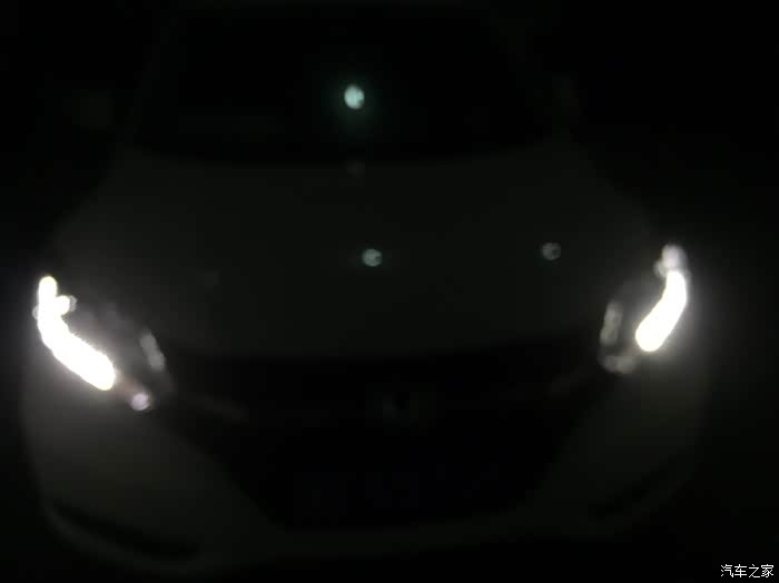

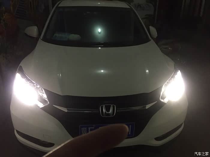

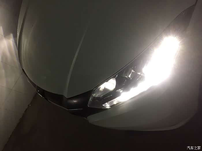

亮灯真的帅
手机像素不行,实际真的帅
图片像素不行,实际真的帅

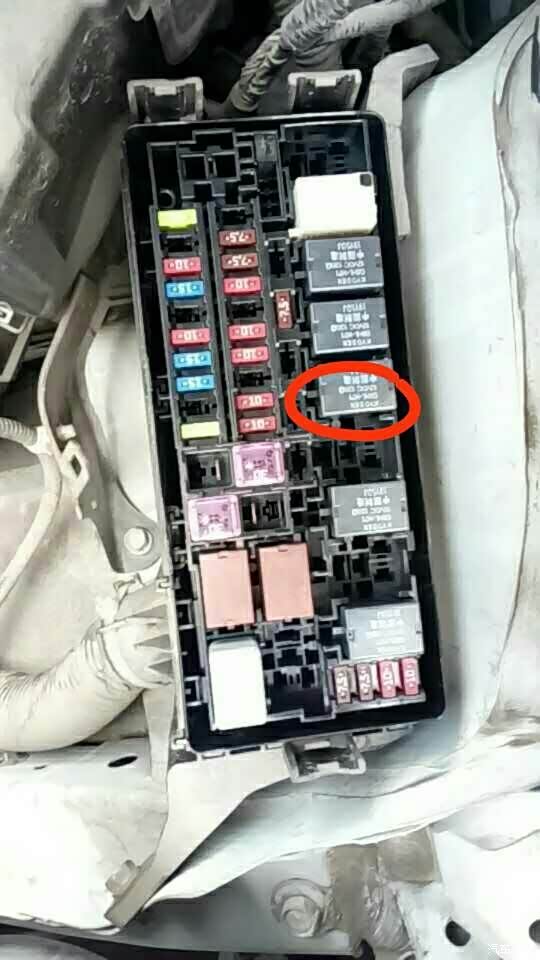

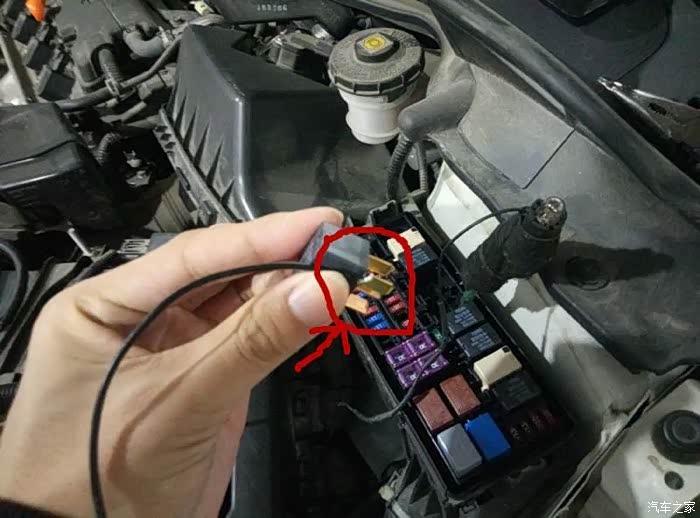

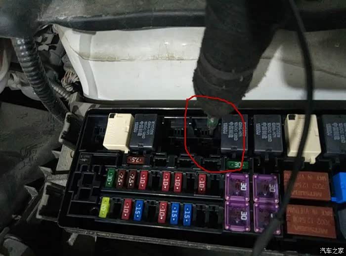

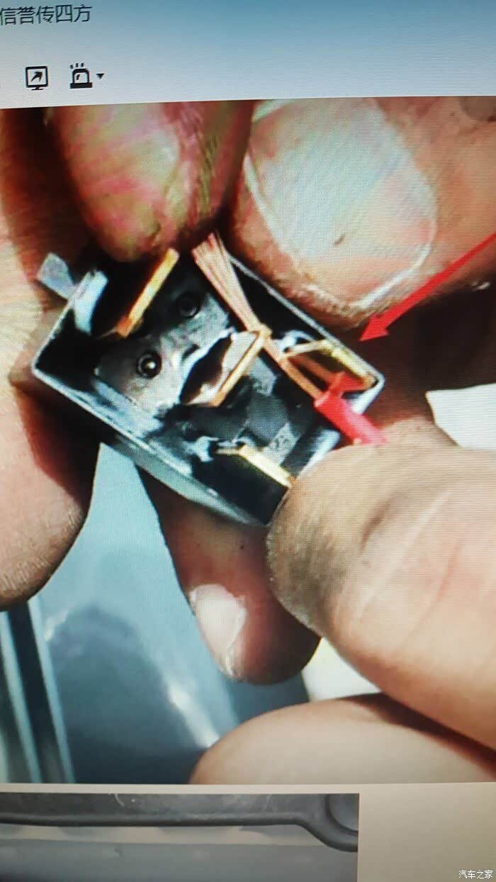

最后是1.5与1.8大灯接法
1.8
1.5
这样接,钥匙二档亮 熄火灭
