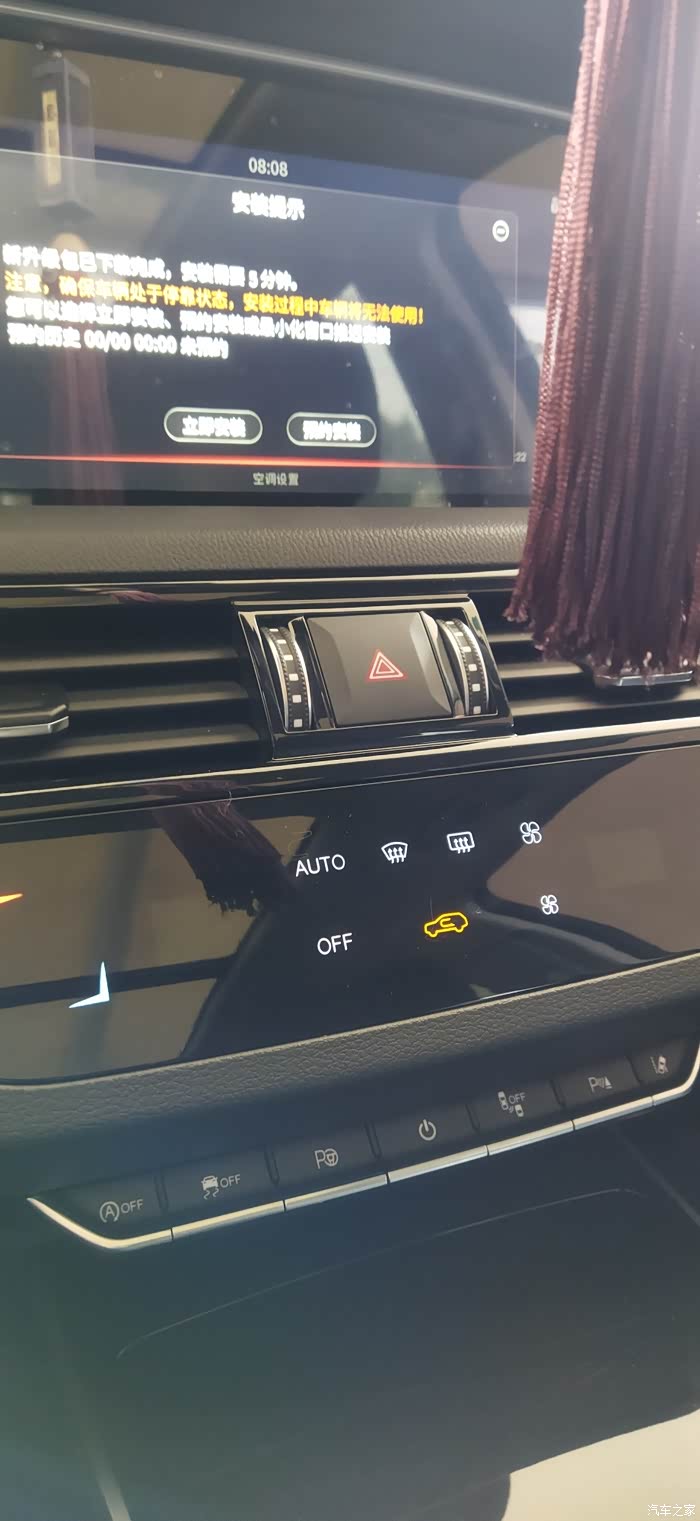

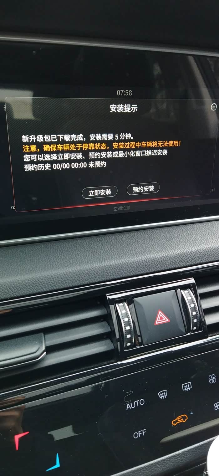

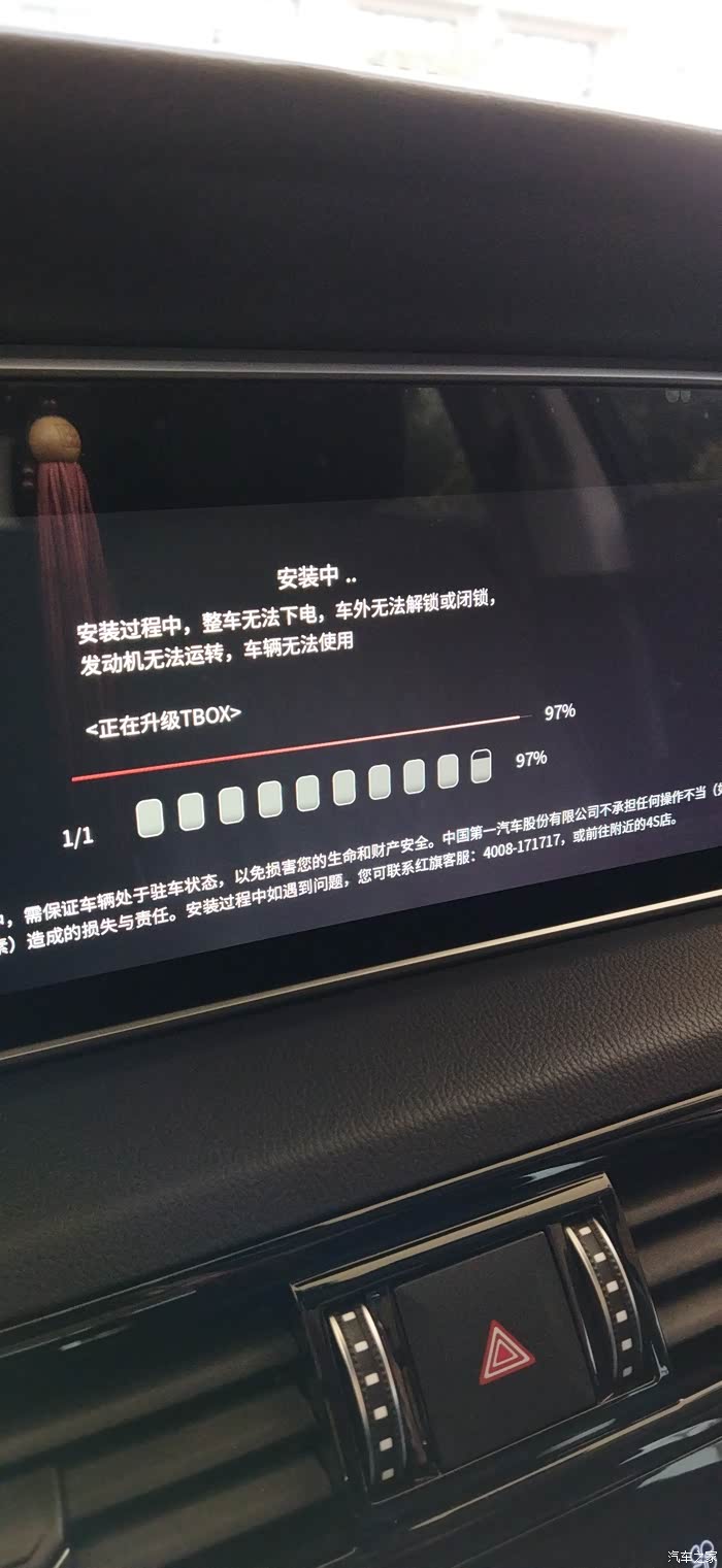

这个是车联网接收到的安装包提醒

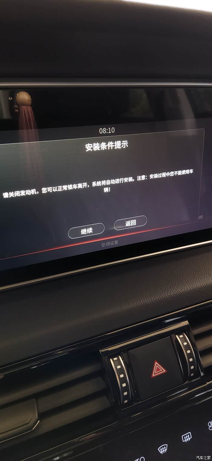

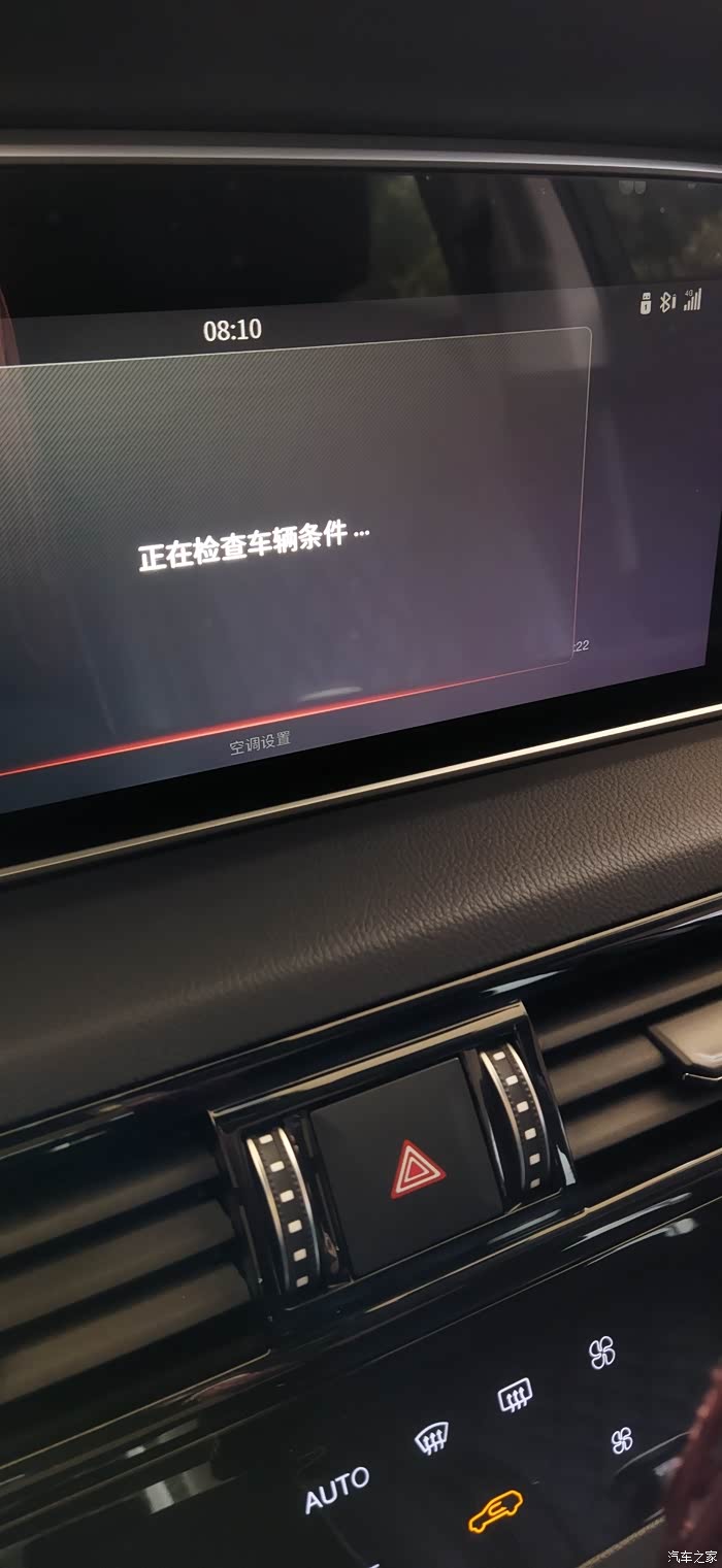

根据提示,保持车辆停靠状态下接受升级,升级过程中无法使用车辆……

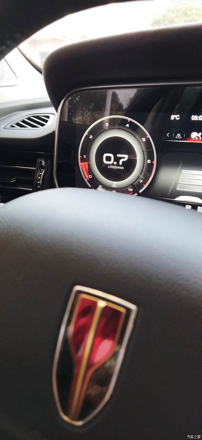

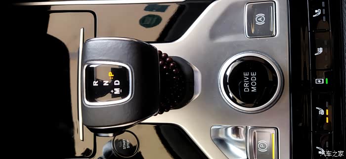

怠速时候的转速
如果等不及,接受升级后可以锁车离开,后台会自动升级……

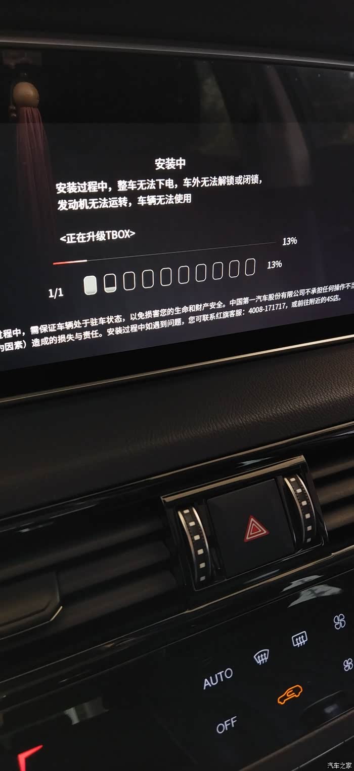

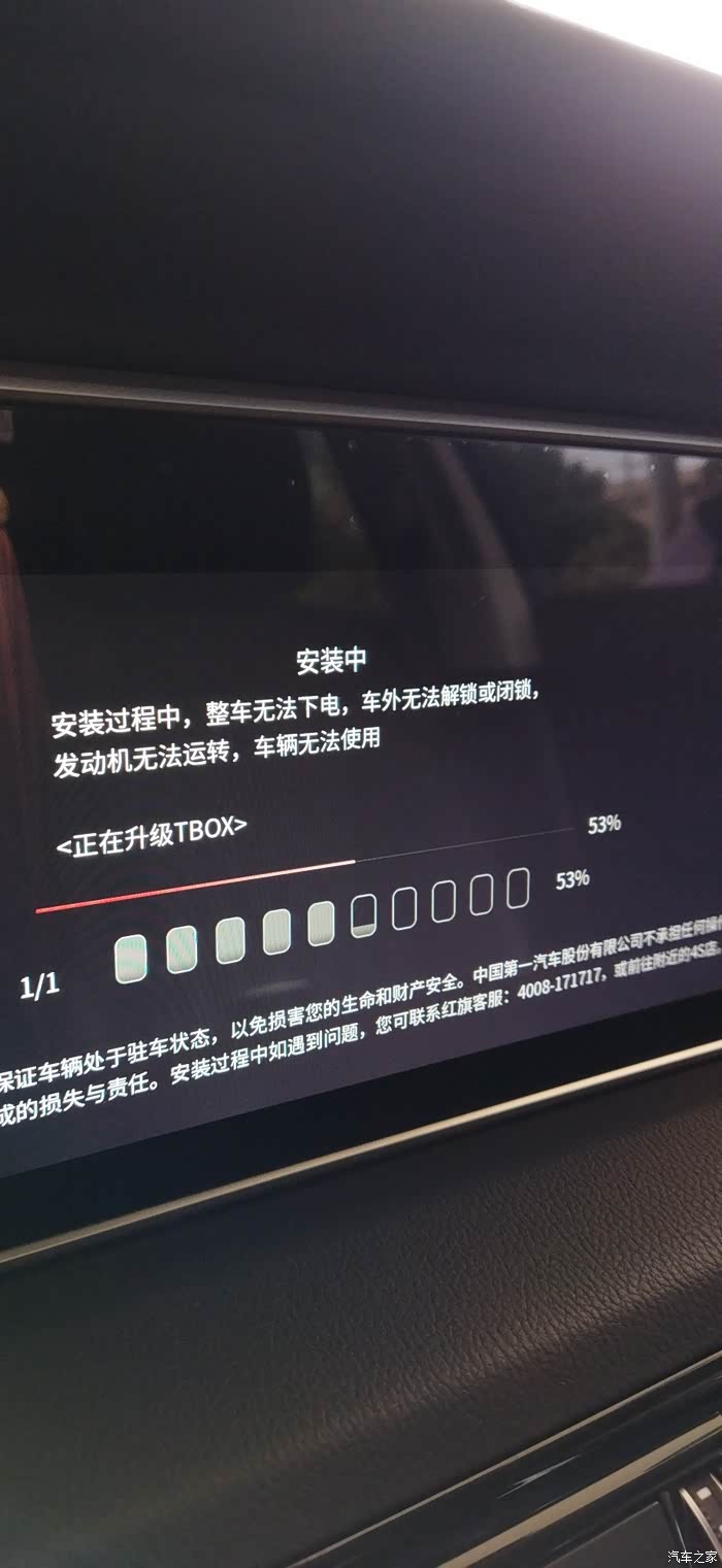

在这一步就可以看到此次升级的提示内容TBOX

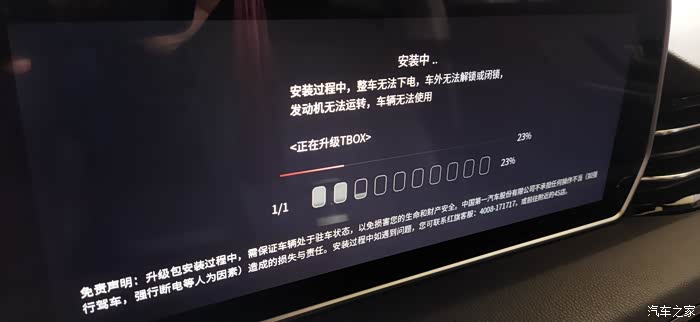

整个过程很快

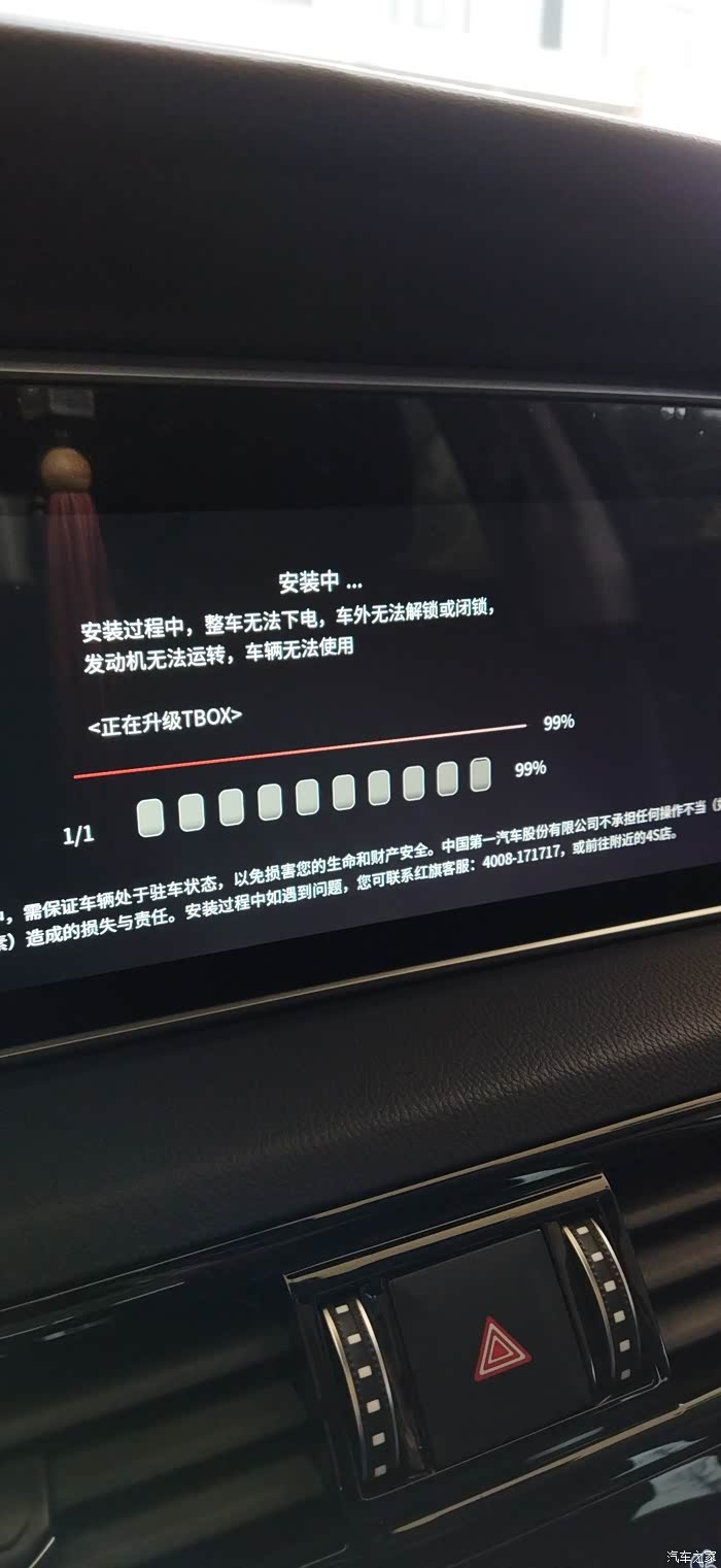

最后这1%……
四分钟不到就完成了。

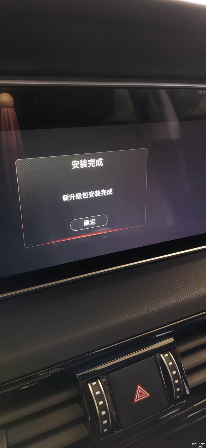

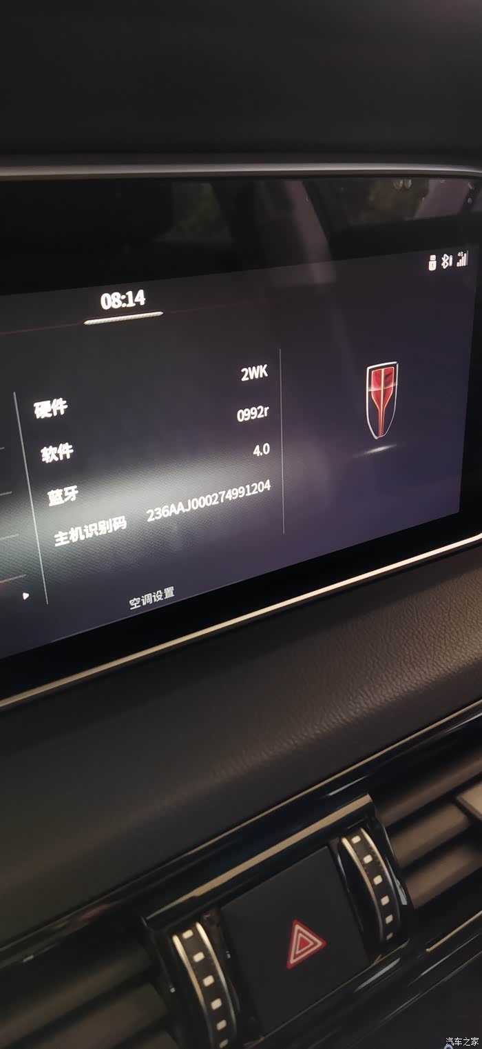

这就是常说的车机版本,依然是0992r
