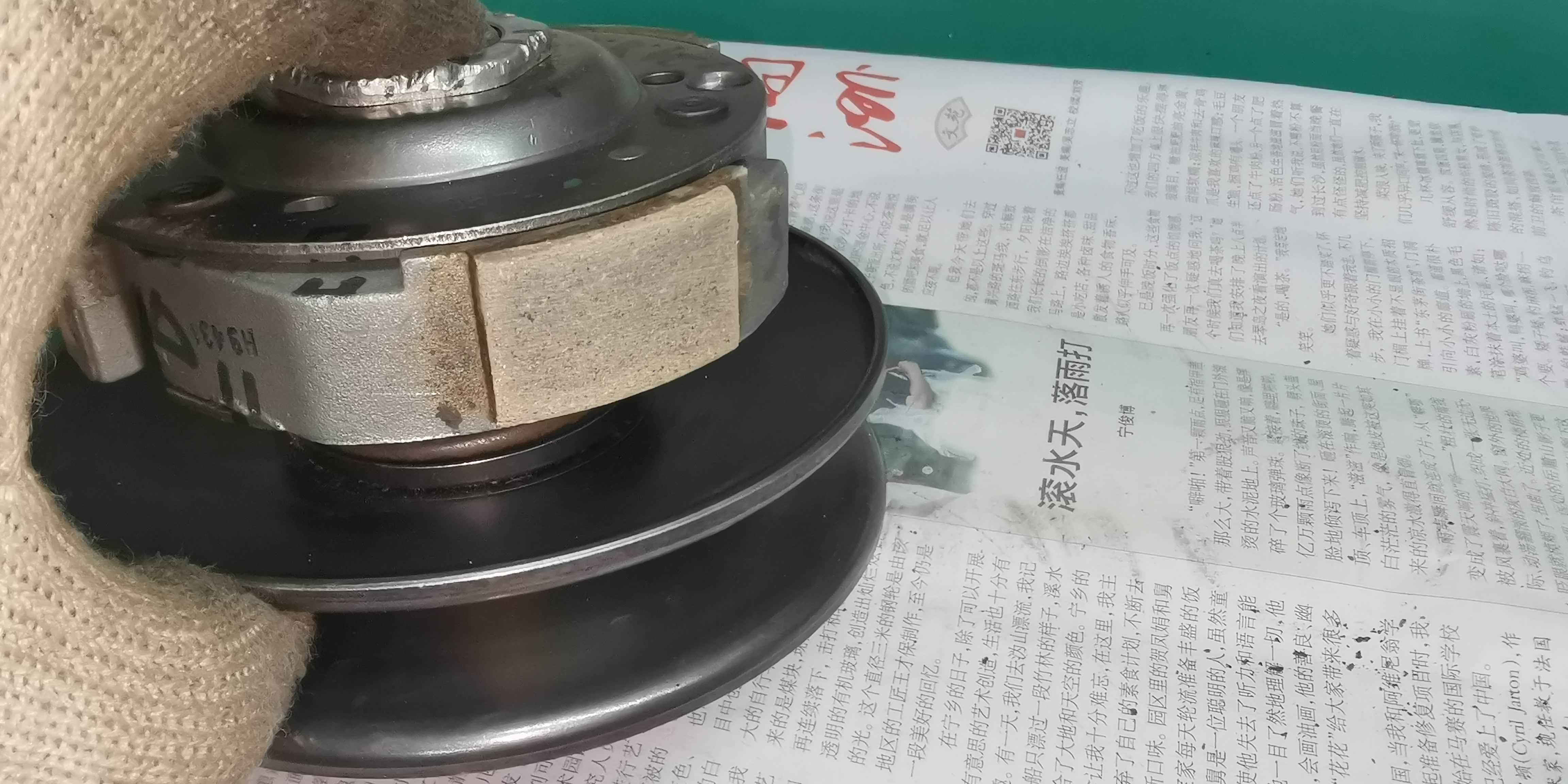

拆开皮带箱 ,拆下后离合器,发现碗公里面很多油泥 摩擦甩块也烧上了一层薄薄的油。这就是抖动的根源,用化油器清洗剂洗干净碗公,砂纸打磨甩块到本色,豪爵新悦星的离合器甩块是含有金属粉末的,难怪能全国销量多年第一!

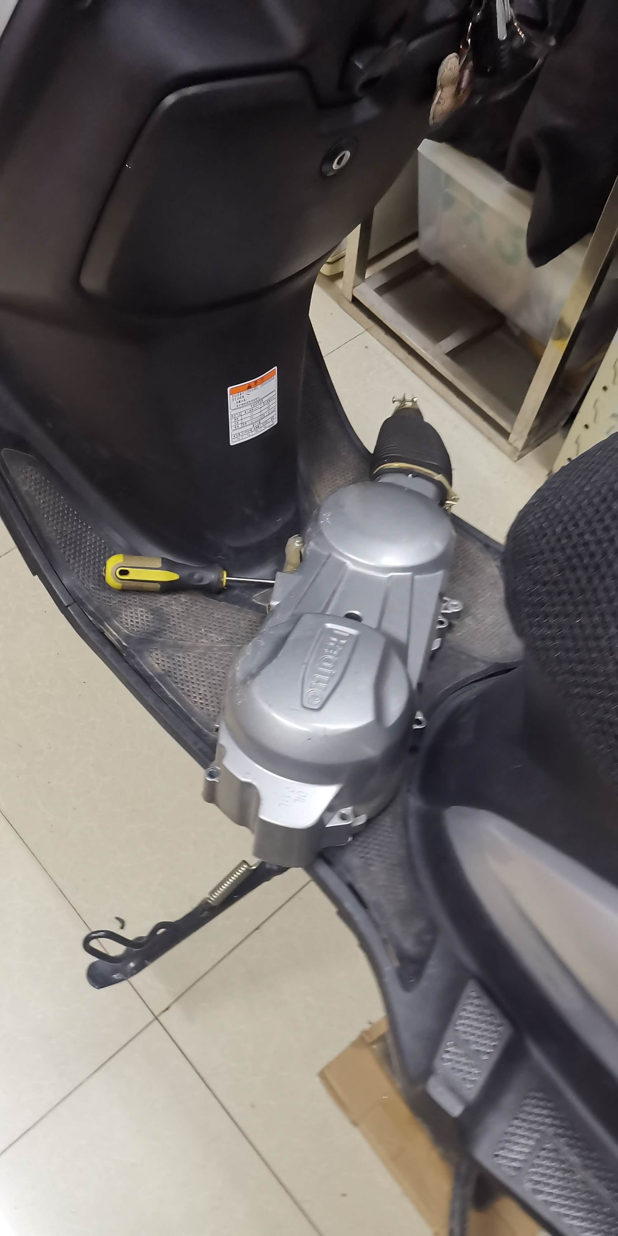

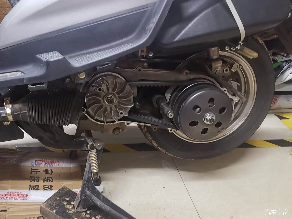

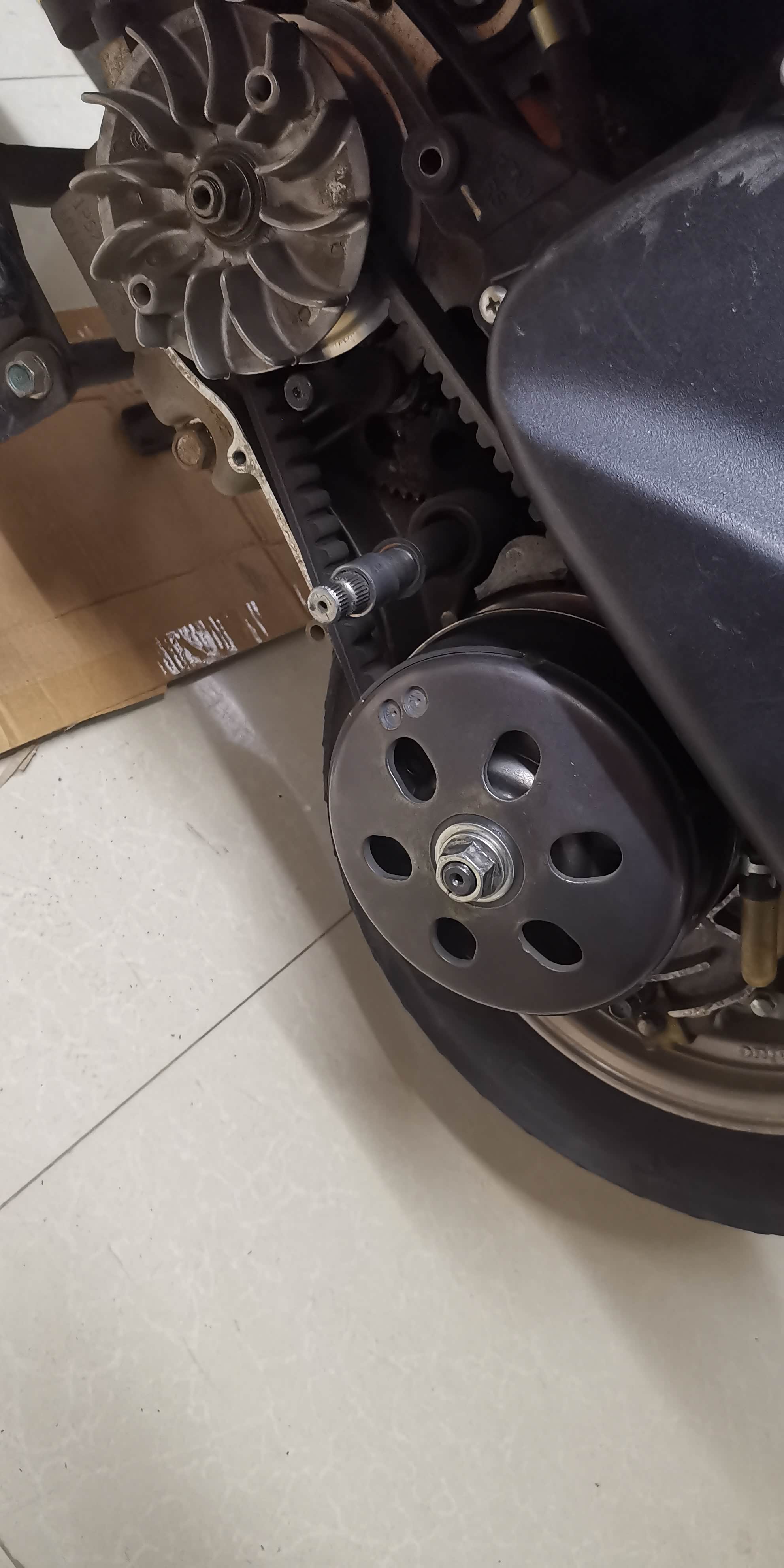

拆下车子边盖
后离合器就是抖动的罪魁祸首

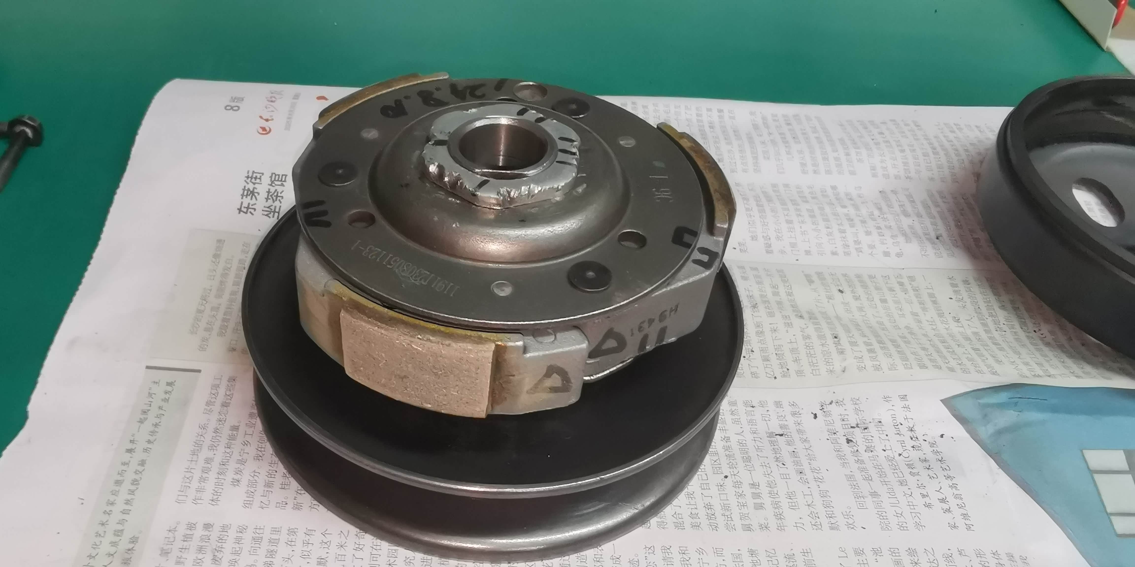

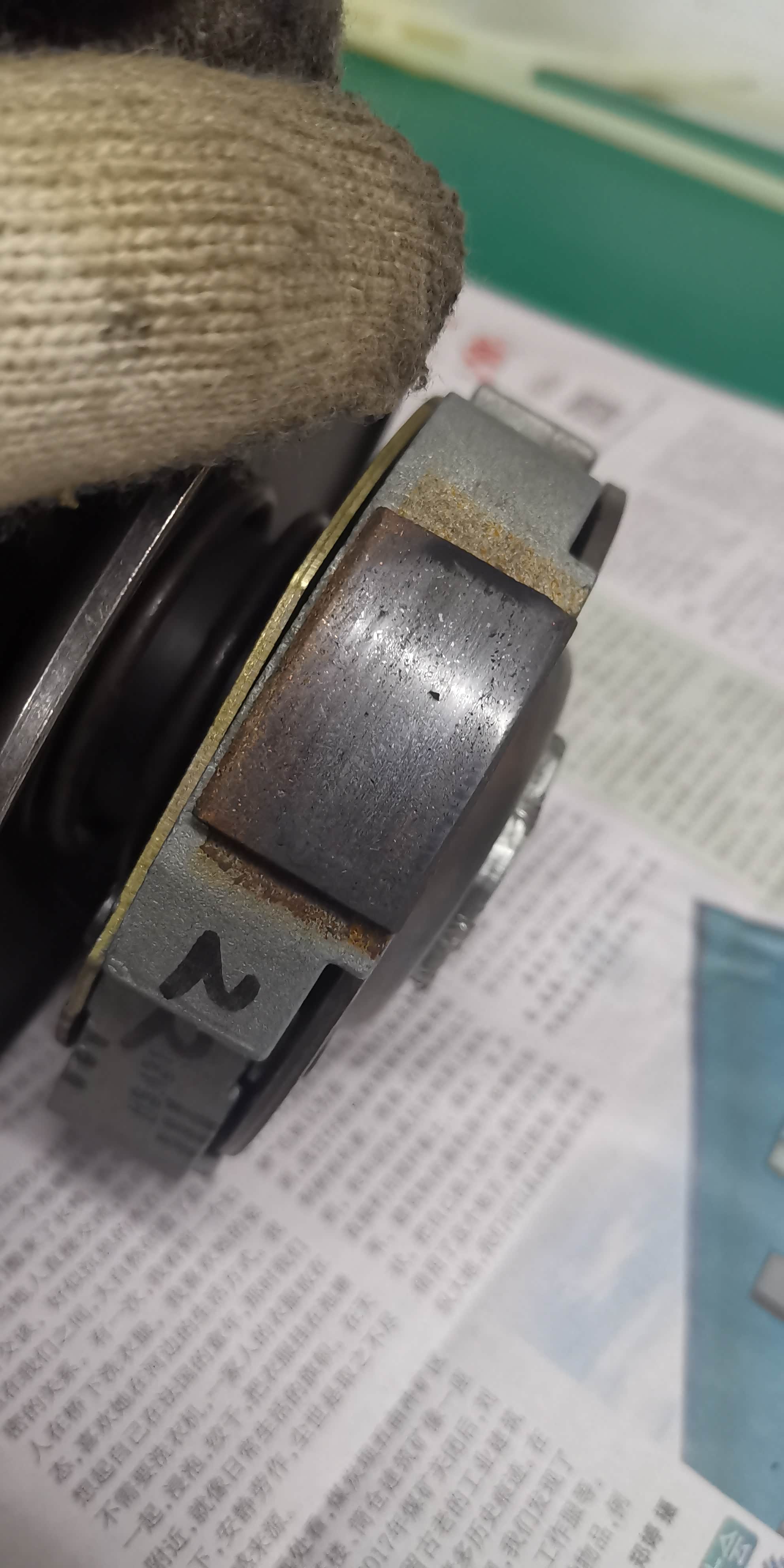

拆下甩块发现 它已经磨的油光满面了

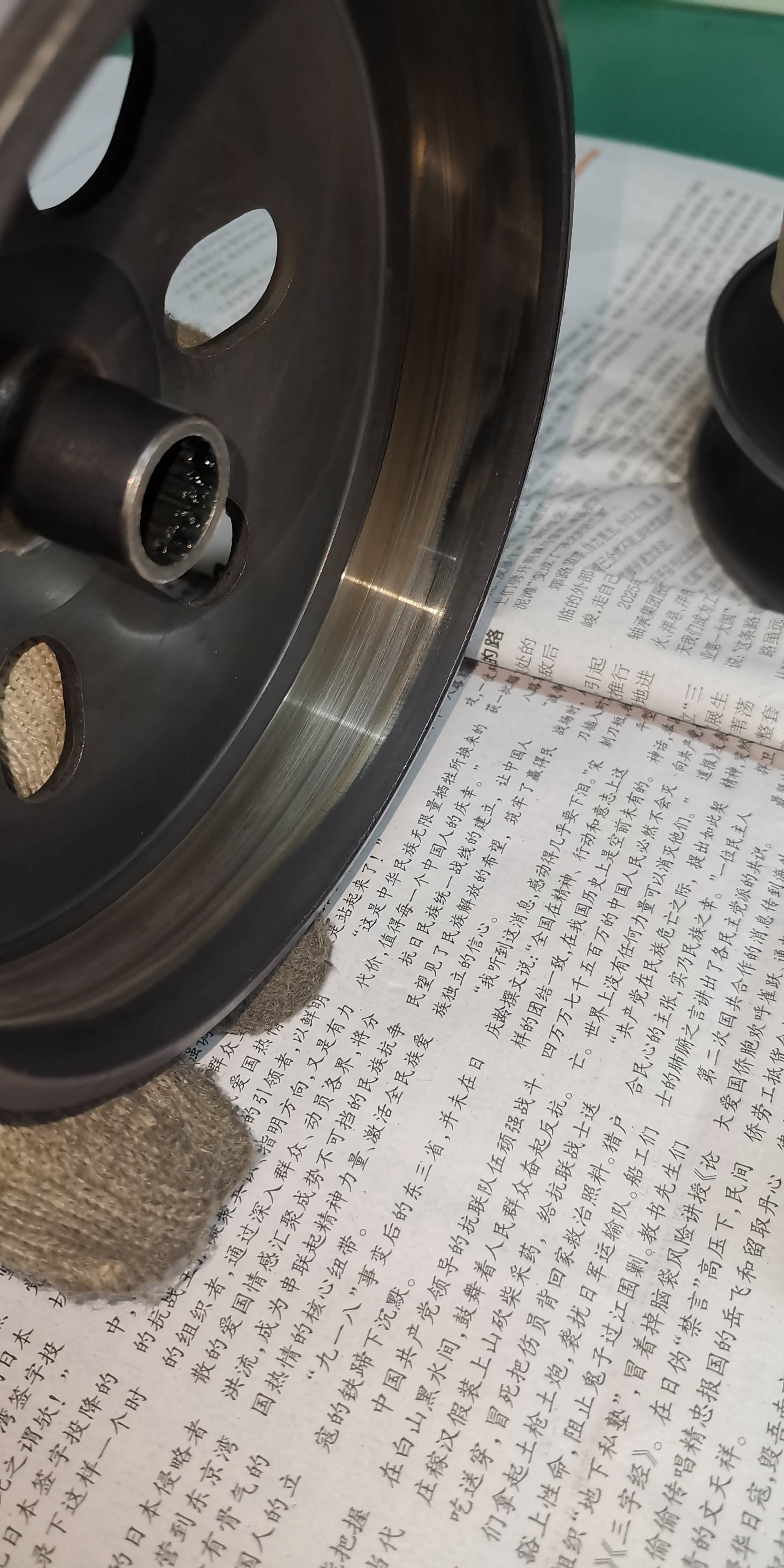

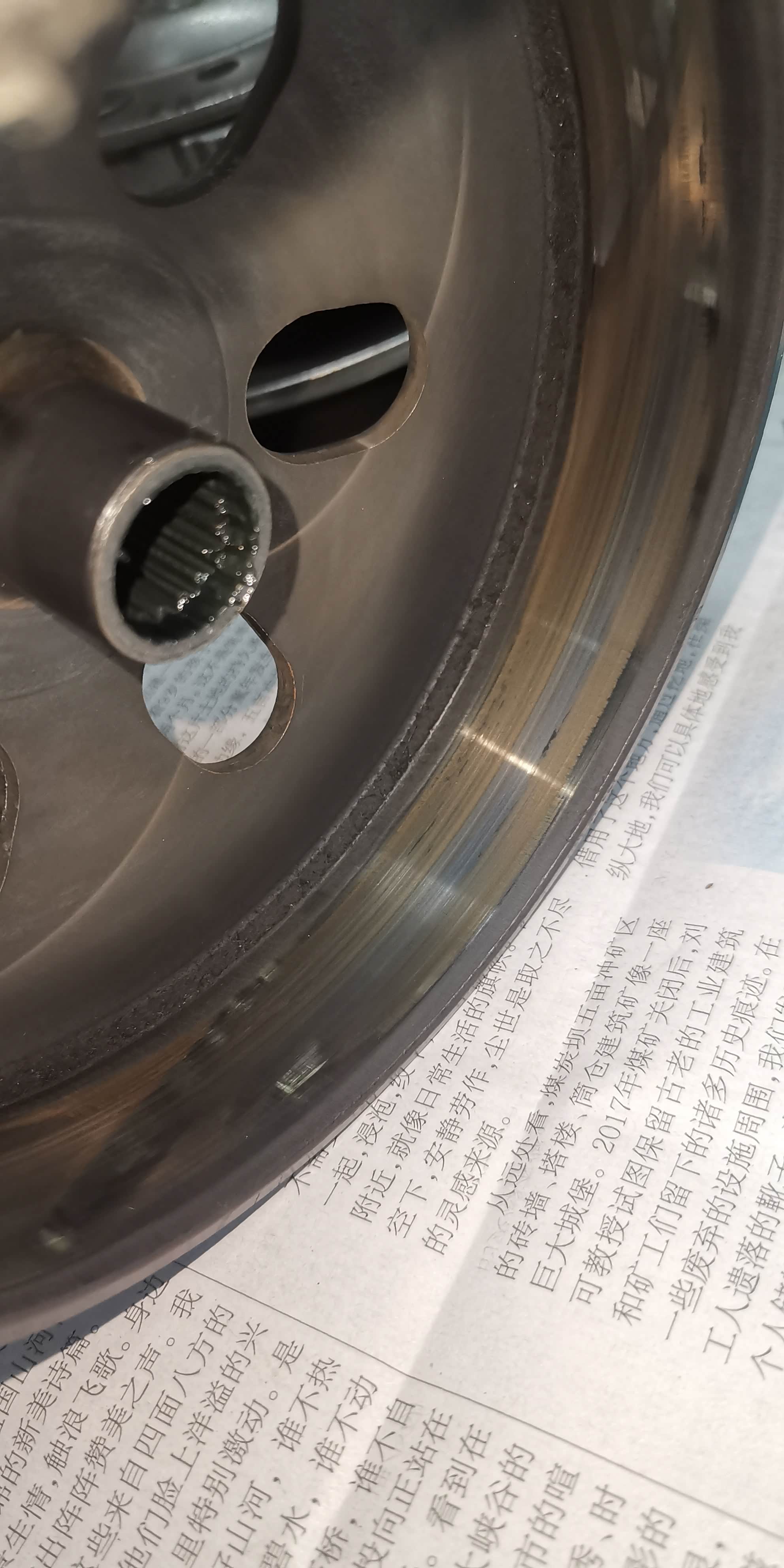

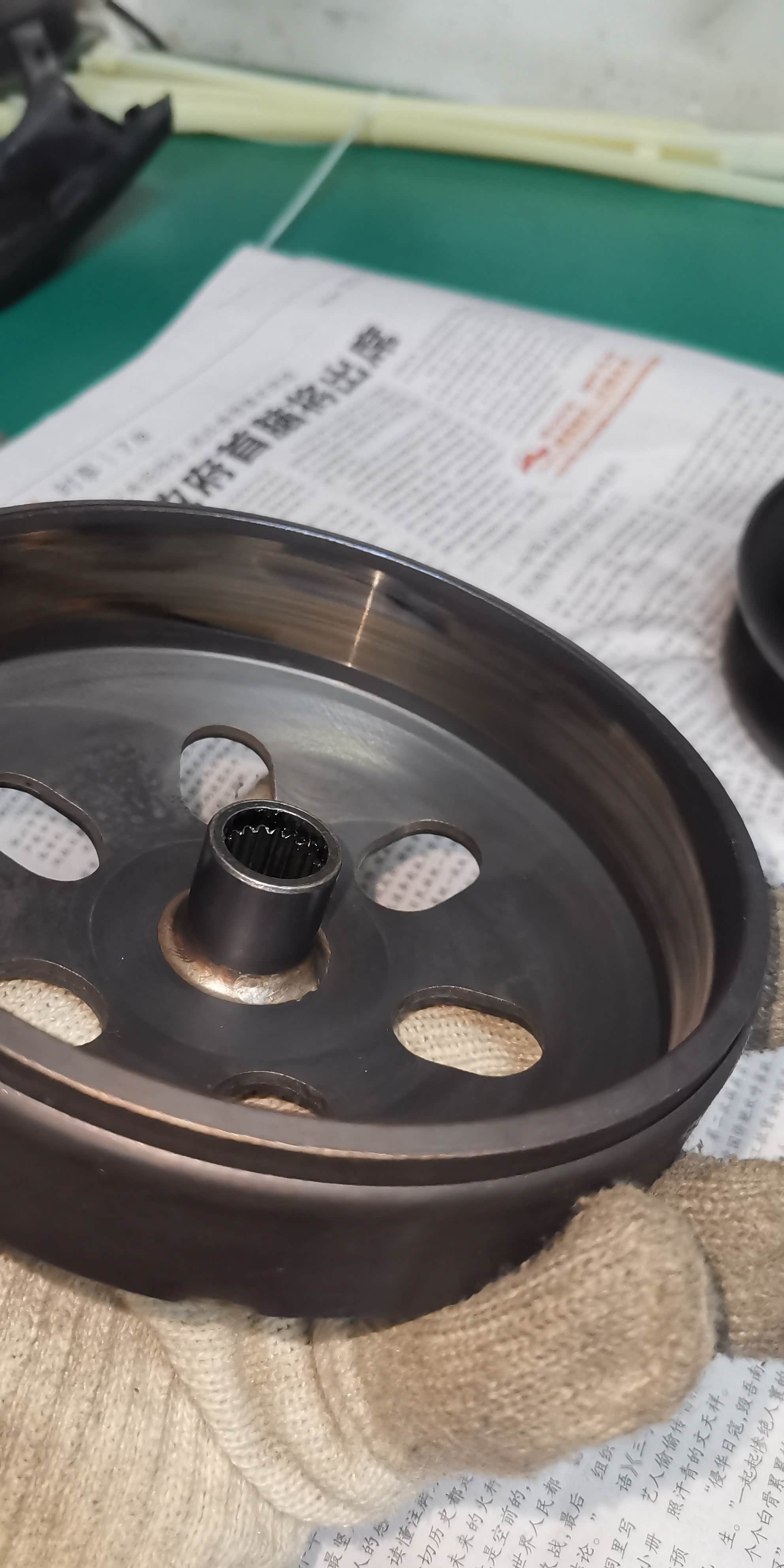

碗公里面有烧变色的痕迹 内侧全是油泥
用砂纸把甩块打磨干净 只要磨掉那层薄油就行
这样看起来也舒服多了
碗公用化油器清洗剂只接洗干净 再用干净布擦拭,到时手不要触碰内壁
虽然洗干净了 到时之前打滑烧变色的痕迹依然可见。千万不要用砂纸去打孔,会造成摩擦不均匀,出现震动。
清洗干净后试车, 非常的丝滑。再也没有抖动的现象了。试了新悦星极速,油门到底 跑了20秒左右,大概是95码。
