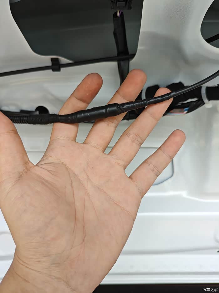

后视摄像头接头部分,用电工胶布缠好。防止震动松脱。这里也不好拆,日后松了会很难拆开翻工。所以防患于未然

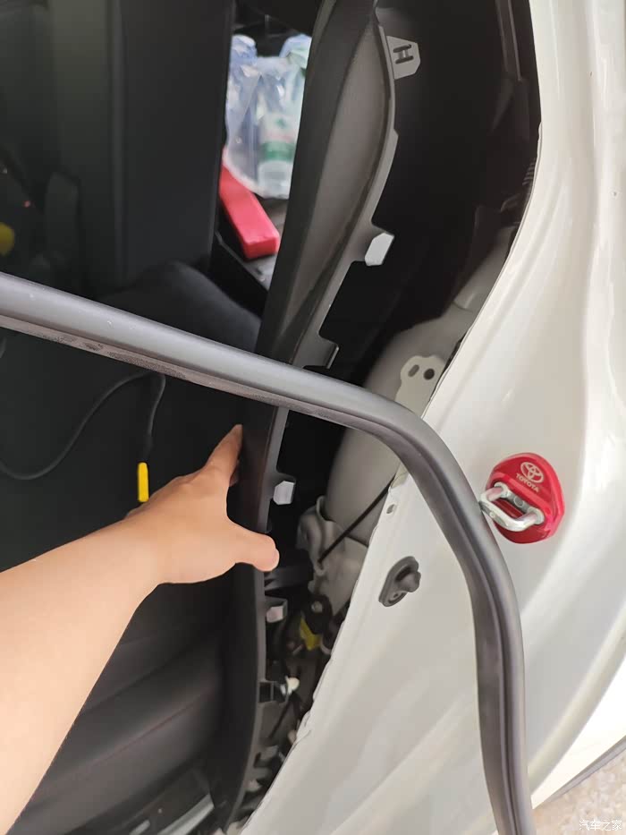

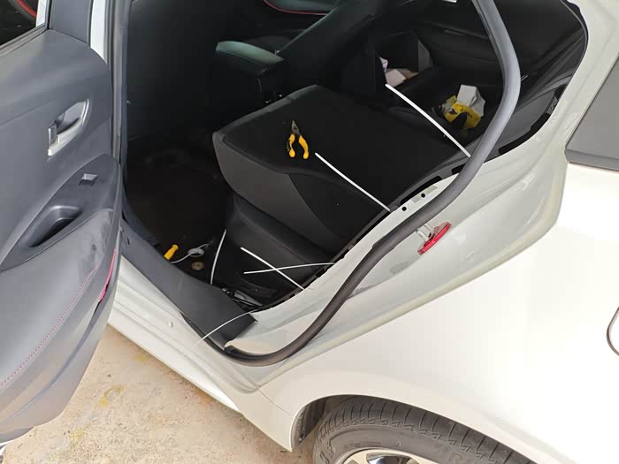

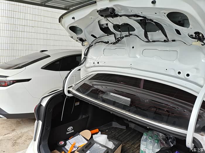

后视摄像头走线,沿着图示部分。
首先你需要扯开后门密封胶条,扯一部分就好,不要全扯开,否则会很难找对位置安回去

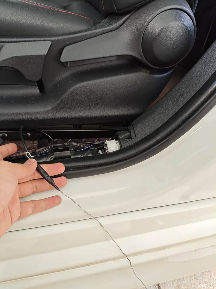

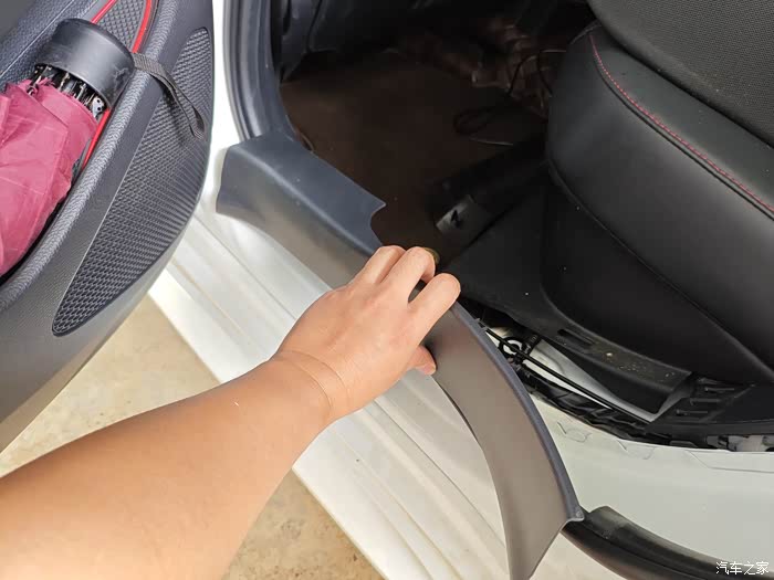

接着掀开左侧后座门槛踏板,都是卡扣,硬扯开就行。卡扣可能会有断裂风险,慎重。发现某个角度特别受力也没法拆下时不要硬扯,换个方向掀
接着掀开座椅旁内饰盖板,这里都是卡扣,同样也不能大力出奇迹,要巧力出奇迹

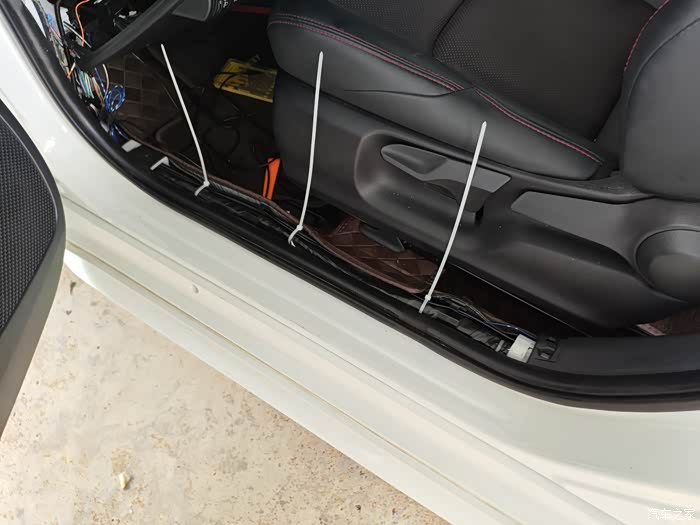

接着沿主线束布置后视摄像头线。通过B柱底板部分比较难穿线,用铁丝慢慢捅,最后把线带到主驾驶侧。再接下来是按说明书把线隐藏在中控台内,看说明书就好,不详说了
按说明书,每隔20cm用扎带固定
恢复尾箱盖内衬

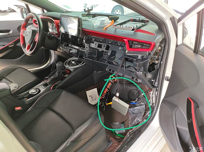

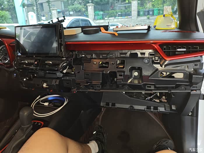

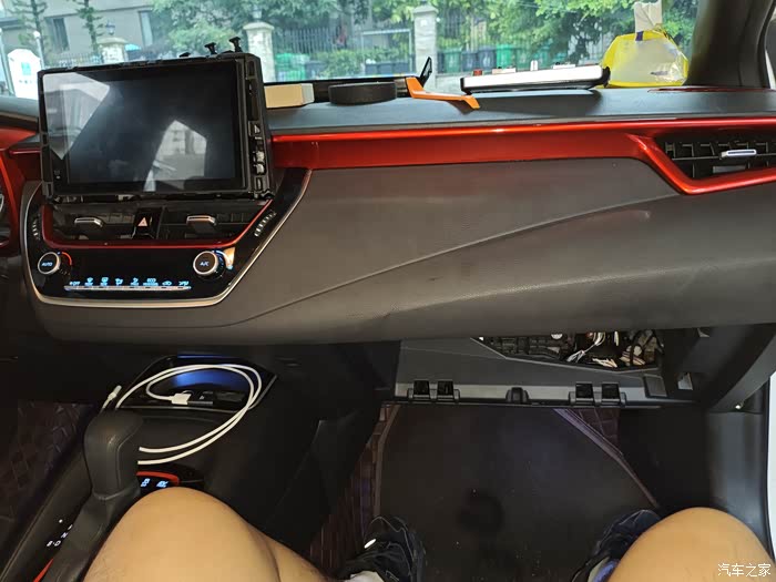

拆中控。具体我也不详说了,装手套箱灯那篇帖子里面有过程,总之,线需要走到这里。这里是主机所处位置,连接了所有视频线
先别急着恢复,因为要测试。到目前为止,我都不知道四个摄像头是否完好。
现在测试完了,摄像头都没问题,唯独画面扭曲,这就是调试的事情了,下文我会详说。

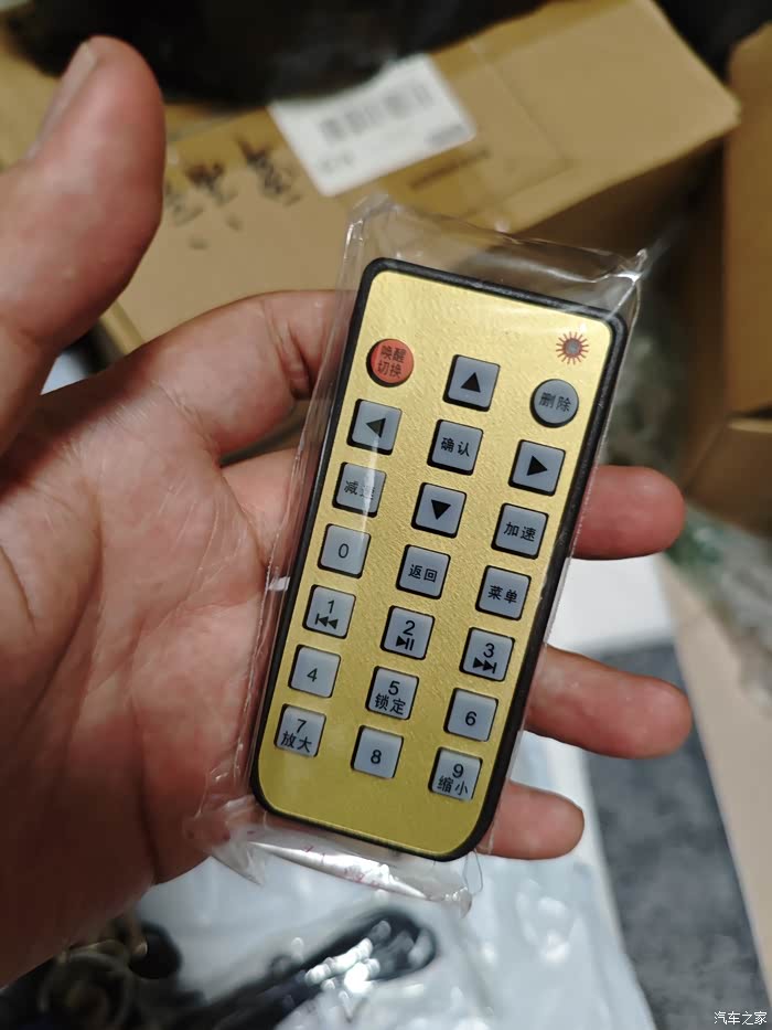

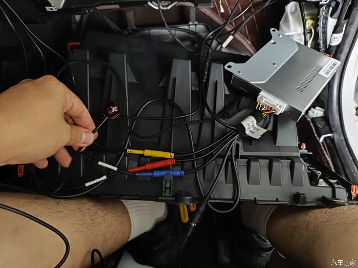

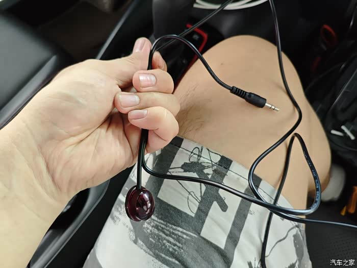

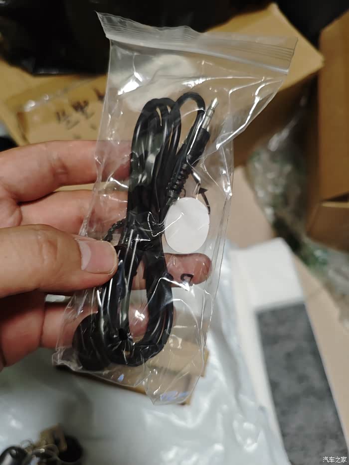

遥控器、接收器。这两样东西+标定棋盘布,都属于调试设备,需要额外购买。61861套件内并不附带。
这东西非常有必要,没有这个,你甚至连调试模式都没法打开
调试设备同样需要接入主机,以此来测试调试设备的功能是否正常
测试完毕。调试设备工作正常,现在开始规整线束。这里的线有好几根,硬塞进中控会很乱。所以整理一下,用胶布分组固定

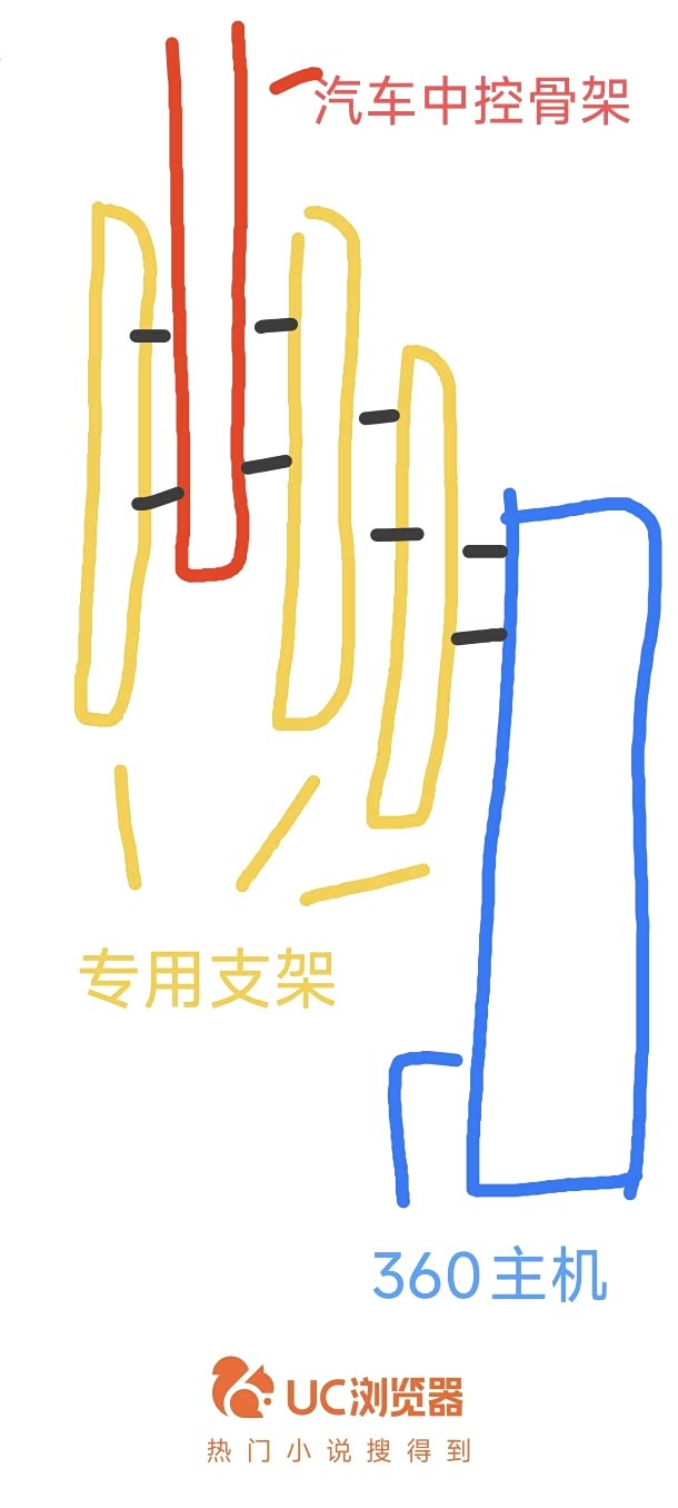

360主机的位置安装在这里。通过3段支架连接,固定在车架上。专用的孔位、专用的支架、专用的位置,一切都设计得那么合理,完全不影响气囊弹出,也不会因为缺少固定而在车内乱晃、震动
大概就是这个意思
怎么样,合理吧?
这对于有强迫症的人来说,简直就像毒品一样拥有致命的吸引力

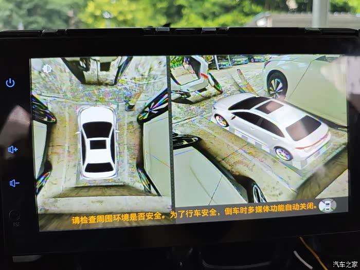

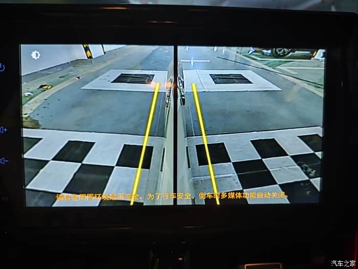

再看一眼画面图像,发现很不清晰,甚至有些色彩都有红绿闪烁变色。
最开始我以为是设备出了问题,直到我重新翻阅说明书,上面已经把这个问题的现象、原因描述得很清楚了。我不再赘述。
现在解释一下清晰度低的问题:摄像头采集清晰度720P,看起来还够用对吧,毕竟720P也挺好。但是!它的主机信号输出清晰度,只有576P,这是什么概念?就是你以前看电视,末代的彩色大屁股电视机的清晰度,也就是这种电视:📺。后来出现的液晶电视,清晰度吊打大屁股彩电。
为什么会这样?因为这套设备——61861型全景360,采用的信号传输线是AV线,最高只能支持到576P清晰度,再往上就不能依靠这种线了,得用LVDS(好像叫这个名字)的高清信号线,成本比较高。所以这类576P的画质,也在后来(大约2010年年以后)被许多人调侃为“AV画质”。
不过话说回来,人家61861都没嫌你穷,只要200块,你居然不满意它576P的清晰度?
实际情况是:576P也能用,576P也够用

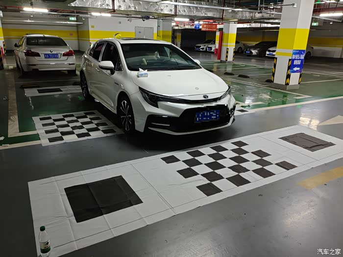

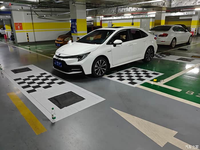

最后一步,标定360。这一步将校准画面图像,通过4个鱼眼摄像头采集到的扭曲画面,经过拉伸、方法、局部旋转、边缘模糊拼接等方式,让4组画面整合成一幅图像。
特定尺寸、图案的标定布在这一步大放异彩,是一道连接现实世界与数码世界的桥梁。
标定布也叫“棋盘布”,因为它真的长的很像棋盘。不同品牌的360需要不同样式的棋盘布,只有配套了,才能校准画面。
61861型与26762型标定布、遥控器、接收器用的是同一款,能够实现二者通用

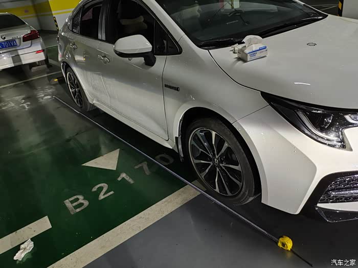

尺子沿轮边画出基准线
这时候,你需要一盒粉笔。不然没法画出尺寸
在“标定校准”这一步,我曾失败过一次,白白浪费4个小时,最后以失败告终
因为我没有仔细阅读说明书,想当然的进行某些步骤,违背了说明书的图示、文示标准。
再次提醒:一定要严格按照书名书文字标识,一步一步来。
说明书是完全没有错误的。
一字一句按说明书来做,肯定不会出错。
若是出错,百分之一百万是没有完全按照书名书来标定

注意我图中画的基准线
在第二次的标定中,我采取了“作弊”的方式
说来有些不够独立,我找了帮手
他是工程维修部的主管,姓唐,年龄只有25岁,很憨厚的一个人。
即便我们先前的接触只有几个照面,当我跟他描述起昨日标定所遇到的困难,以及需要做的事情时,他二话不说表示愿意提供帮助,并且立马就明白我要做什么。非常聪明的一个人,与他对话只需要说上半句,他就能指出我先前行为的不足之处。
譬如,用卷尺画准直线,他告诉我硬度不够画不直,并搬来块木板(靠尺);前后标定布需要从轮胎与地面夹缝开始量,通过塞入卷尺的方式,他告诉我需要先作出垂直方向的准直线,再从这条线开始往前量…我没告诉他更多细节,但他却连卷尺头的90度边高也算进去了(边高会决定卷尺塞入轮地夹缝的深度),然后还来帮我验算,他说不放心怕我不会量
看到他的这种行为,我就好像在别人身上看到了我自己一样。
最后居然只用1个小时就完成了标定
我开始怀疑昨天我在做什么,搞那么久,流那么多汗全白费了。
最后,他给我来了一句:你是不是完美主义者啊?
这个问题我不回答了,留给看了我那么多帖子的读写你来回答吧

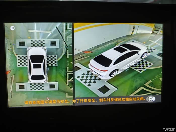

放几张标定过程的图片,有些是昨天的,有些是今天的。
最后再次提醒,标定一定要完全按说明书来,不要自己想当然画线。否则一定会电脑报错,标定失败
与26762型360不同,61861型360完全没有手动标定的选项,图中有,但是点不进去。
反观26762就不一样了,按遥控器唤醒键+3次删除键就能进入工程模式,然后选择尺寸、选择自动标定和手动标定,进行更多画面上的放大、缩小、旋转。
61861型360,简化了操作流程,只剩下自动标定。同时工程模式的进入也不需要像上者一样用遥控器组合按钮,而是直接就能进入工程模式。只是工程模式里面只剩下了“自动标定”。一切都按照说明书来,说明书告诉你有,那就有;说明书没告诉你的,那就一定没有。操作更便捷,换来标定没那么准确。假如你想让画面拼接得完美无瑕,那么就需要更高零度的标定布摆放、更加平整光滑的标定布。
小唐告诉我,要做到那样,或许只能用电熨斗烫平标定布了

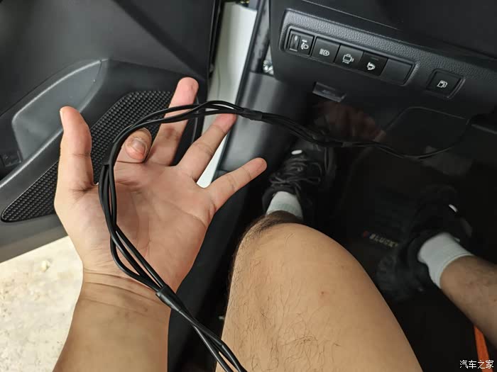

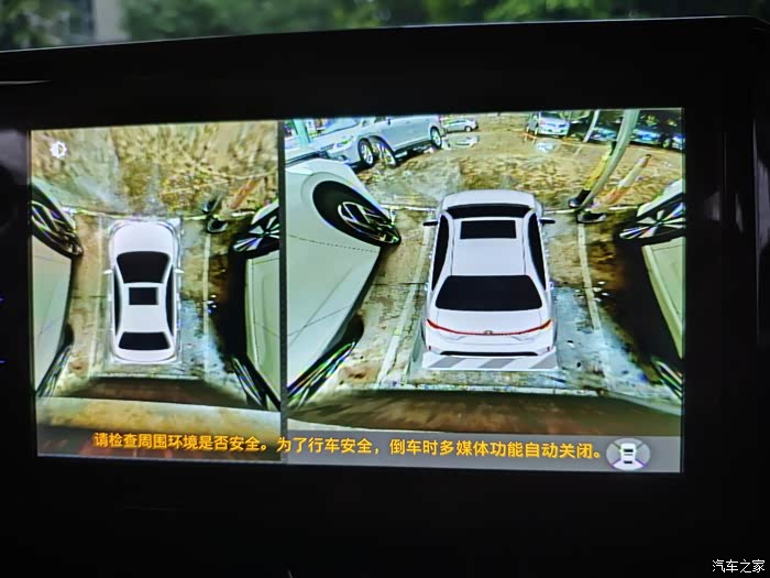

展示几个摄像头画面。这几个画面通过驾驶员左膝盖旁边的盲塞按钮循环切换
前视
窄道模式
右视
左视和右视差不多,只是方向相反,我没拍下来
后视
