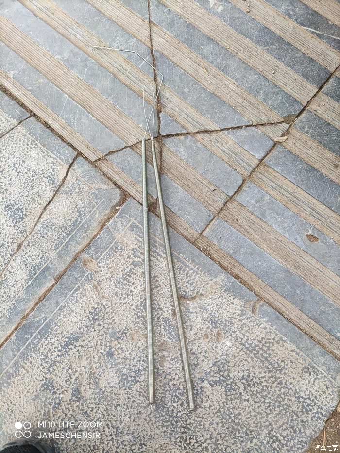

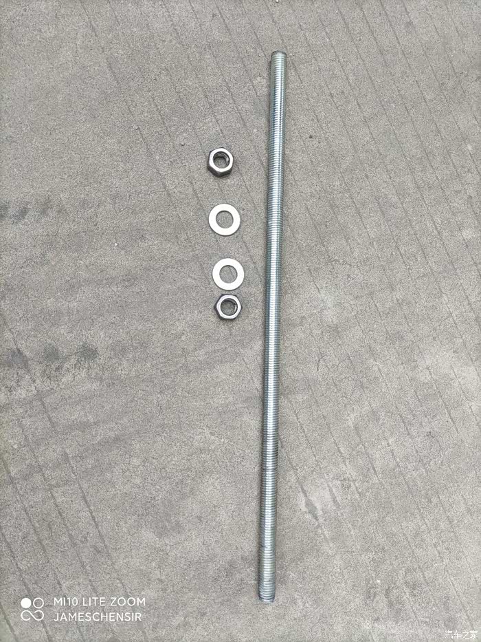

M14螺杆47CM(截取的时候稍长一点,然后用砂轮将切口损坏的螺纹磨掉)
M14螺母四个
M14平垫4个左右(视偏心轮的薄厚程度)

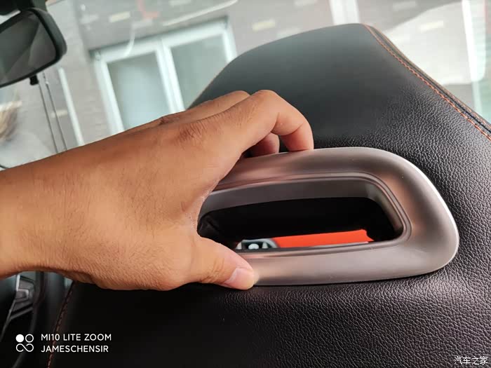

首先将副驾驶座椅从车中拆下,接下来就是将座椅蒙皮全部拆掉,19款座椅靠背上部有一个孔,用手抓住银色外壳上面的边,用力向后拉,即可将外壳拆掉。

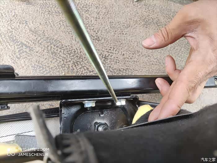

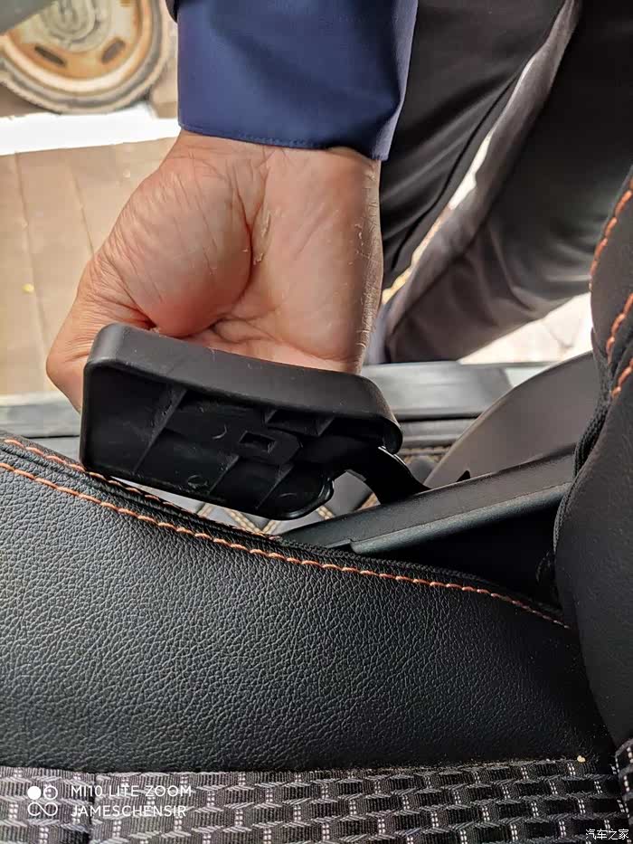

将安全带底座从原位置拆下,拧在M14螺杆一端,底座左右各一个螺母拧紧,确保用安全带底座可以扭动螺杆,将螺杆加一个垫片穿入原位置后上处坐椅骨架后侧横梁内侧,安全带底座原位置的螺母拧回原位。
确保两端都可以正常拧螺母
安全带底座的方向与偏心轮的方向,需要车友自行调节

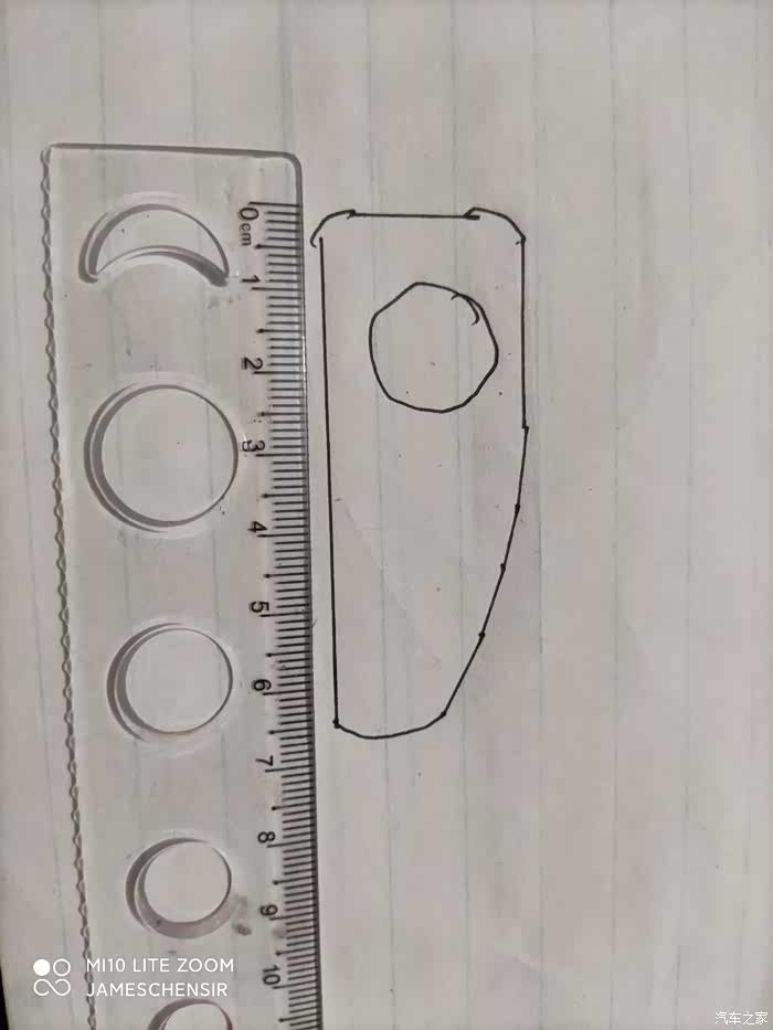

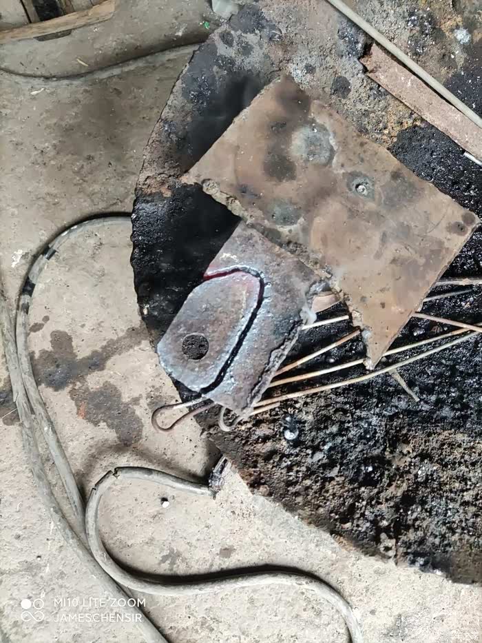

接下来是偏心轮的制作,我是在车床加工门市做的,用的8毫米厚的钢板,先在硬纸板画出大概轮廓,在整块钢板上描出轮廓后先钻孔,然后用气焊烧成大概轮廓后用砂轮打磨成型,我做的偏心轮比之前车友做的长一点,这样做的原因是用偏心轮将靠背调节拉杆顶到最高处后,松手后偏心轮会被拉杆自动顶回原位,偏心轮太短的话,偏心轮的顶端会卡住拉杆,导致拉杆和偏心轮都不会回位。

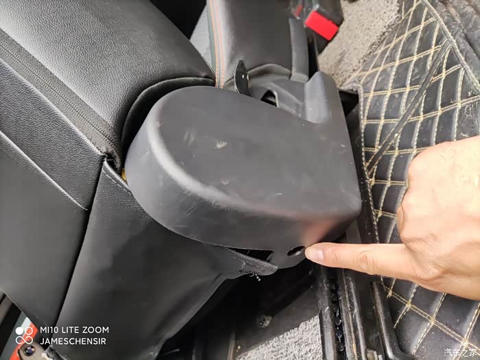

大概就这个模样,偏心轮短了容易顶住靠背调节拉杆,导致双方卡死,但是太长的话操作的时候会被外面的塑料盖板遮挡,我后期把塑料盖板切开了一个口子,不然偏心轮不能操作。
制作好偏心轮后,将偏心轮安装在靠背调节拉杆下面螺杆露出的端头,安装前先放几个垫片,我放了两个,大家看自己螺杆的长度自行放垫片就行了,偏心轮两端同样用螺母拧死,这样就可以通过操作坐椅内侧副驾驶安全带底座就能带动偏心轮转动,从而顶起拷贝调节拉杆,实现靠背向前倾的目的。
这是我做的偏心轮,有点长,后期只能把塑料盖板对应位置切割掉

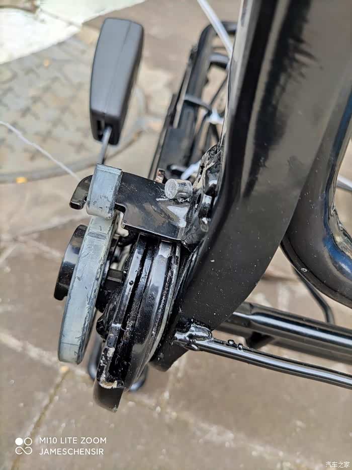

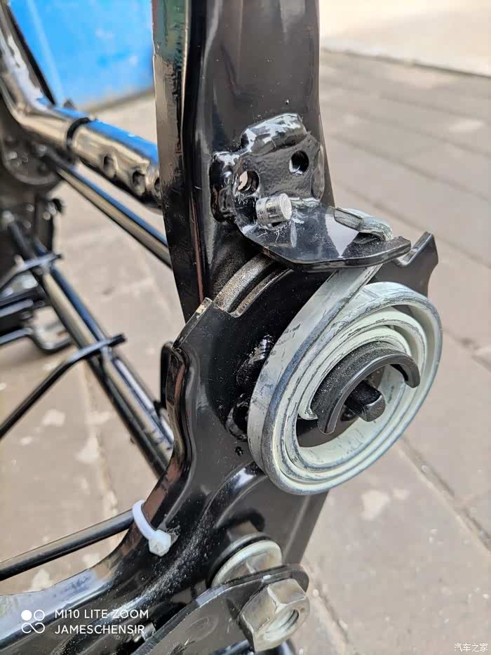

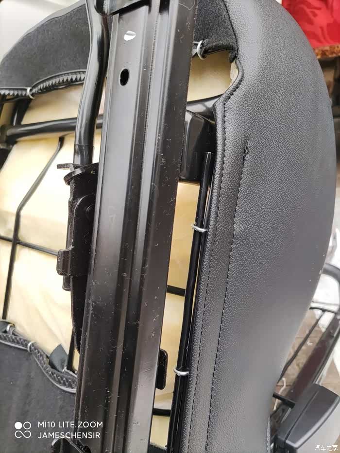

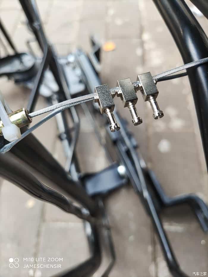

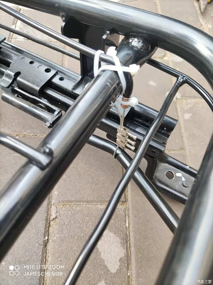

在坐椅左侧靠背调节器处靠背限位器上打一个孔,将刹车线端头穿进去,在目前安全带底座前上方合适位置打一个孔,用于固定刹车线外皮,刹车线绕着转轴内侧向后下方再向前延伸,在平行段套上刹车线自带的外皮,将刹车线牵引到坐椅骨架前端滑道拉杆处进行连接,其实应该用专用的线夹,我们当地实体店没有,我用接线端子代替,不过因为接线端子固定力太弱,我后期用哥俩好胶水又涂了一遍,连接时确保靠背位于前倾位,滑道拉杆位于最顶端,将刹车线外皮用扎带固定在骨架上,这样靠背前倾后刹车线会将滑道拉杆拉起,实现靠背前倾,滑道拉杆提起,可以前后自由推拉坐椅。
这种的最好,我没买到
这是接线端子,固定力很弱,我用了三个,后期加的哥俩好胶水
钢丝线走圆轴最内侧
与圆轴底部平行向前延伸到边缘处打孔,固定刹车线外皮
我用接线端子固定钢丝线

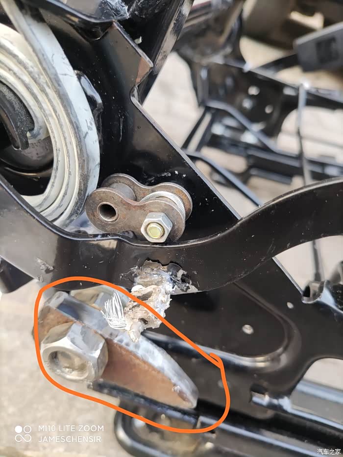

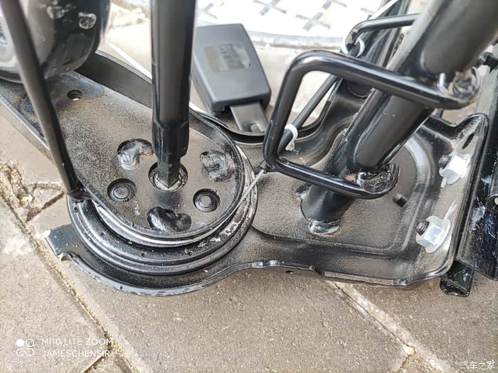

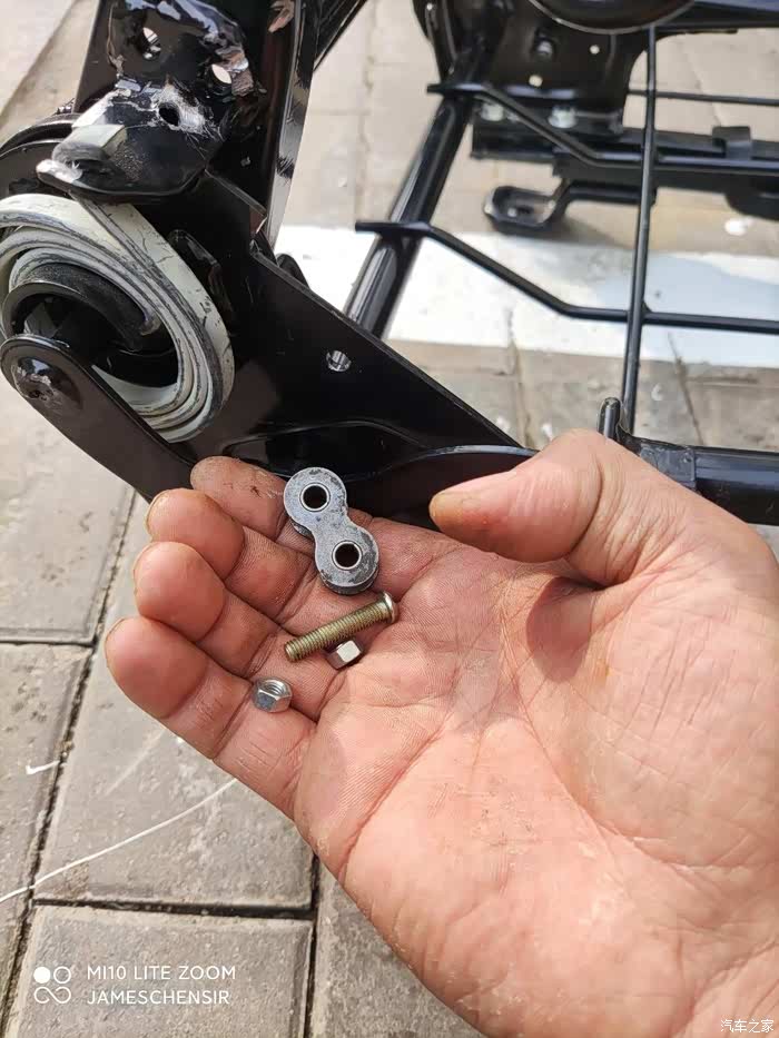

接下来在坐椅右侧靠背调节器处靠背限位器位置同样打一个孔,将刹车线固定后穿入,在坐椅骨架后限位器处和偏心轮上方合适位置分别打一个孔用来固定刹车线外皮,靠背调节拉杆上原厂有一个孔,这个孔对应上方坐椅骨架上也有一个孔,将8毫米螺丝从内侧穿进坐椅骨架孔内,外部用一颗螺母固定,外面再放一个摩托车链条扣,最外面螺母拧紧,将刹车线穿入外皮后到达链条扣中然后折向下连接到靠背调节拉杆自带的孔里,,固定时确保靠背处于前倾位,同时靠背调节拉板处于最高位,这样可以实现靠背前倾时不需要额外抬起靠背调节拉杆就可以将靠背向后推起,向后推靠背的同时刹车线带动靠背调节拉杆缓慢下降,待靠背差不多推到与地面垂直状态时拷贝调节拉杆也起作用了,就会卡住靠背,不让其前倾和继续向后。一般我们坐车上,靠背都是向后倾斜的,所以靠背90度卡死不影响正常乘坐,也不影响驾驶员观察右侧后视镜。
将螺丝从内侧穿进图中原厂留的孔内,再将链条扣固定再螺丝上
这一步骤,钢丝线行程短,而且不是直线连接,所以要将外皮用胶水固定死,防止时间久了线路发生位移,导致功能缺失
链条扣充当的就是滑轮作用,该股钢丝绳平时承受拉力不大,只是在靠背向后推的时候负责缓慢降下靠背调节拉杆,平时是松松的状态,正好链条扣将钢丝绳锁在滑轮处,钢丝绳不会乱跑出来

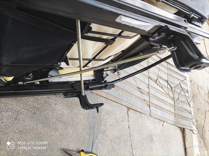

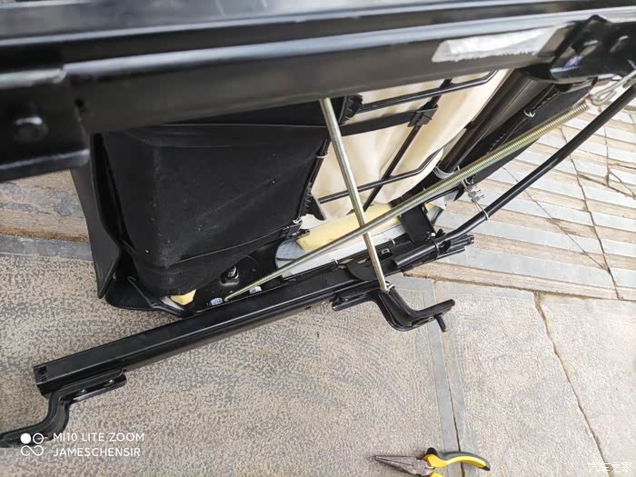

在两侧坐椅下滑道前端支架最上端内侧分别打孔,将拉簧一端固定在孔内,另一端交叉固定在坐椅后侧上滑道后面的螺母下,这样滑道解锁后,坐椅在拉簧的拉力下会向前移动,实现快翻后坐椅自动向前移,同时也会有一定的阻力防止向后回推座椅靠背时,坐椅会直接被推到滑道最靠后的位置。拉簧的力度长短车友自行调整。
拉簧长度位置都可以自行调节
