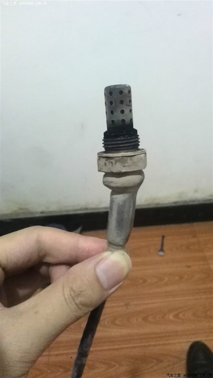

上车继续开动,走了一段路发现发动机故障灯亮着。凭借长期逛论坛的经验,估计多半后氧传器撞坏了。
回到家趴在车底一看,已经撞歪了。果断淘宝一个,130大洋。本来想找家修理店弄,结果人家还不愿意,一气之下自己回家弄了。简单说下过程:(由于自己一个人操作,没有拍照片,请见谅)

换下的传感器:
