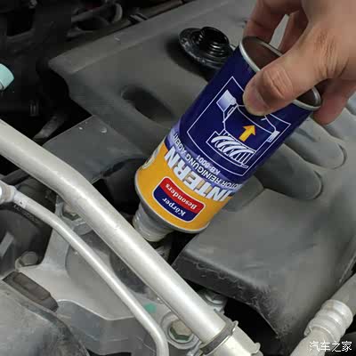

代雅阁精英版说明书每5000公里要加瓶汽油发动机清洁剂定要加加会怎么样

      新车万公里没必要清洗发动机清洗发动机节气门喷油嘴每两万公里进行次 而发动机保护每次换油就可以进行 刹车油 方向机有 波箱油 般都4万公里进行次工换 当然也就这个时候进行清洗保护 你所做这些清洗属于深化保养系列 它比常规保养彻底专业 所以价格也就相应比较贵 过对车子整个零部件机件使用寿命都有 这就个基本流程 具体时间 还要看车子工况 根据实际情况进行必要操作
      机油在温环境工作必然会出现氧化污染等状况因此发动机经过段时间使用就会产生积炭油污胶质这些污染物将会缩甚至堵住发动机些精密油路使机油无法正常润滑保护发动机各个部件汽车在起动尤其冷起动时候由于机油能及时对发动机提供有效保护极易磨损发动机另外油泥附在气缸壁也会增加磨擦导致耗油同时脏污机油会引起机油压力从而导致带液压挺杆气门失效引起发动机异响怠速发动机功率降等故障
      因此对于些发动机时间没有清洗保养机油换周期较道路情况恶劣汽车来说简单换机油已经能够保持发动机内部清洁那么就要进行发动机清洗对正常行驶车辆而言行驶到4万-5万公里时候有必要对发动机进行清洗保养

      品牌汽油添加剂有点作用需要每次加油都加机油添加剂慎用
      燃油添加剂分为汽车添加剂柴油添加剂两种但两种添加剂成分相似燃油添加剂主要分为巴斯夫路博润雪佛龙(Chevron)原液雅富顿等原液生产厂商又会根据自己产品性质特点往里面添加其他材料等其实现阶段车辆对于积碳有宽容度发动机电脑也就加智能即使积碳定会造成驾驶感受变化建议1-2W公里添加次即可

      这个建议强求可以10000公里加如果平时开车堵车

      建议而已加由你

      可以加但没必要看自己

      这个要加除积炭加积炭清理费用
