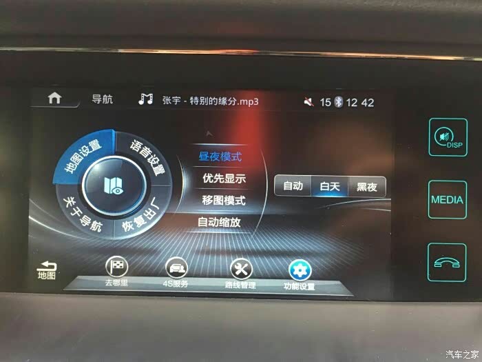

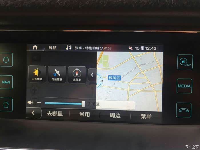

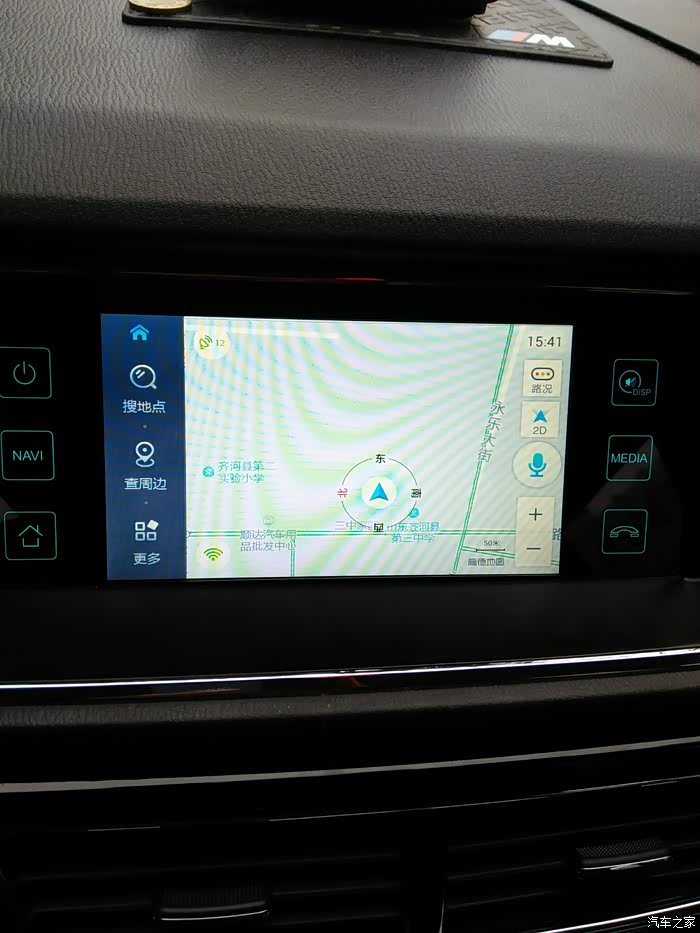

欧尚导航的功能太少了,初期觉得还可以,说实在的,欧尚的原车导航无论从做工,性能都算的上是非常不错的,可是……
有一次开车去朋友家,因为半路忘记拿东西,临时调头,结果导航居然每隔十几秒就提示我一次掉头
,这还不算,导航居然没有退出选项
!其他的任何一个功能都没有直接退出选项
可是……
,这还不算,导航居然没有退出选项
!其他的任何一个功能都没有直接退出选项
任何一个界面都没有退出选项
真不明白导航厂家的设计师是怎么了
这对于我这样一个有强迫症的人来说,是可忍孰不可忍!

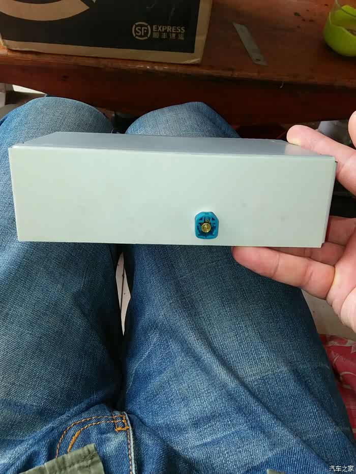

国庆节第一天,收到了顺丰发来的机器
),之所以给我测试,因为我在这半年里,无时无刻不在催促他,给了他无穷的动力还有活力
国庆节第一天,收到了顺丰发来的机器
心情激动啊
屏幕插口

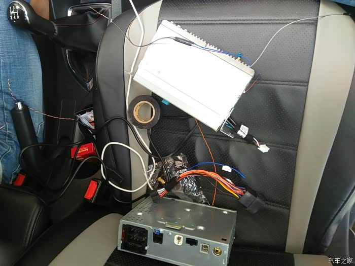

因为是测试机,有一些线还在做接头,所以现在只能改动一些线,国庆车友会活动我也要参加,就等见面他帮我接线了,时间飞快,2号晚上车友就到了济南,晚上去济南车友会跟车友见面
济南重庆江苏车友聚会

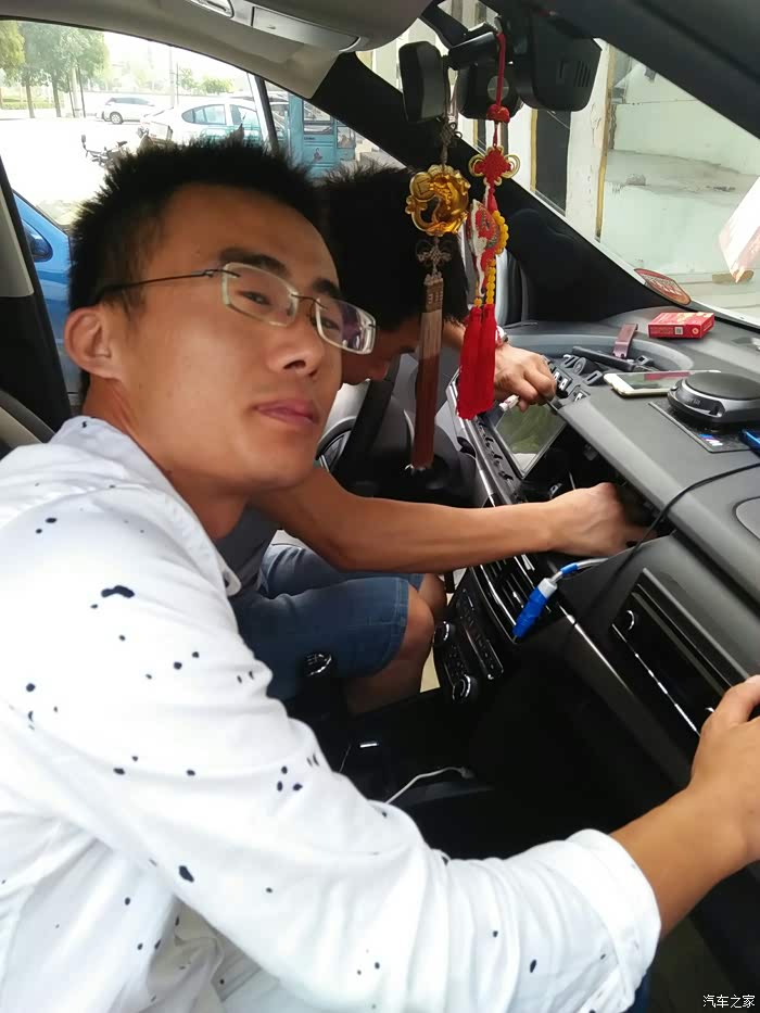

第二天,我们一起驱车赶往泰安,休整一下,准备四号爬山,到泰安住下,就迫不及待开始了改装
车友在接线,感谢车友猫猫,佳木的工具
都在帮忙

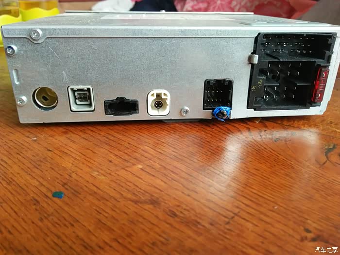

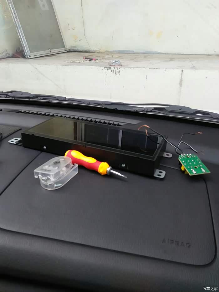

拆下的屏幕
拆开的仪表台
拆下的主机跟正在接线的安卓

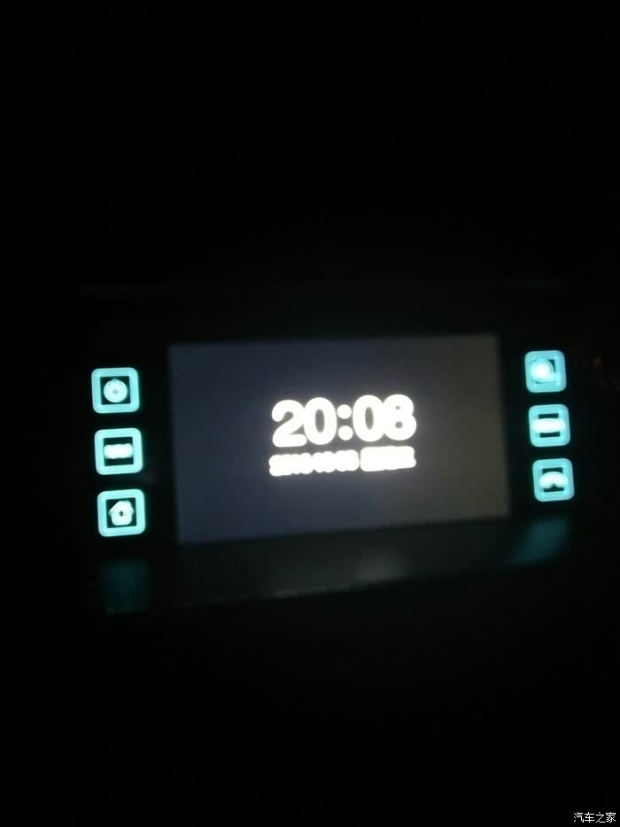

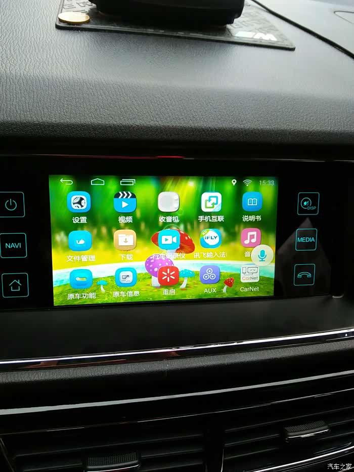

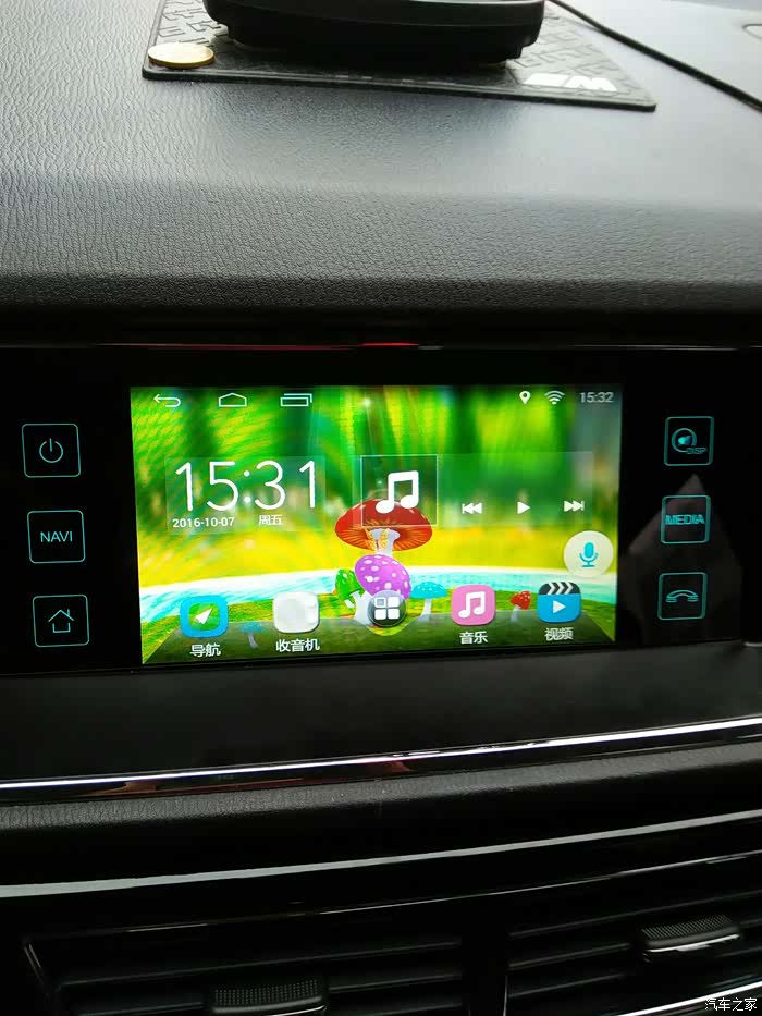

经过三个小时的奋战,安卓终于上车,兴奋的开机
开机界面

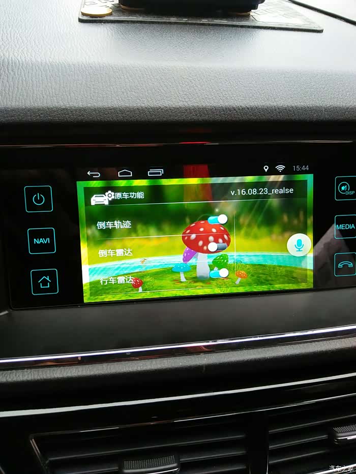

功能界面1
功能界面2
功能界面3

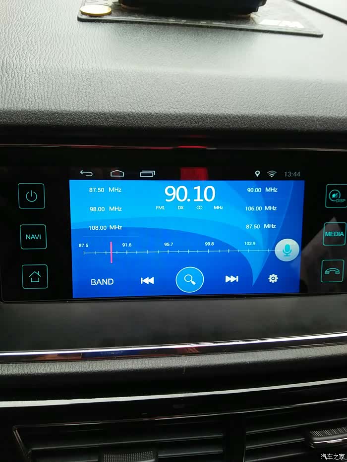

收音机界面

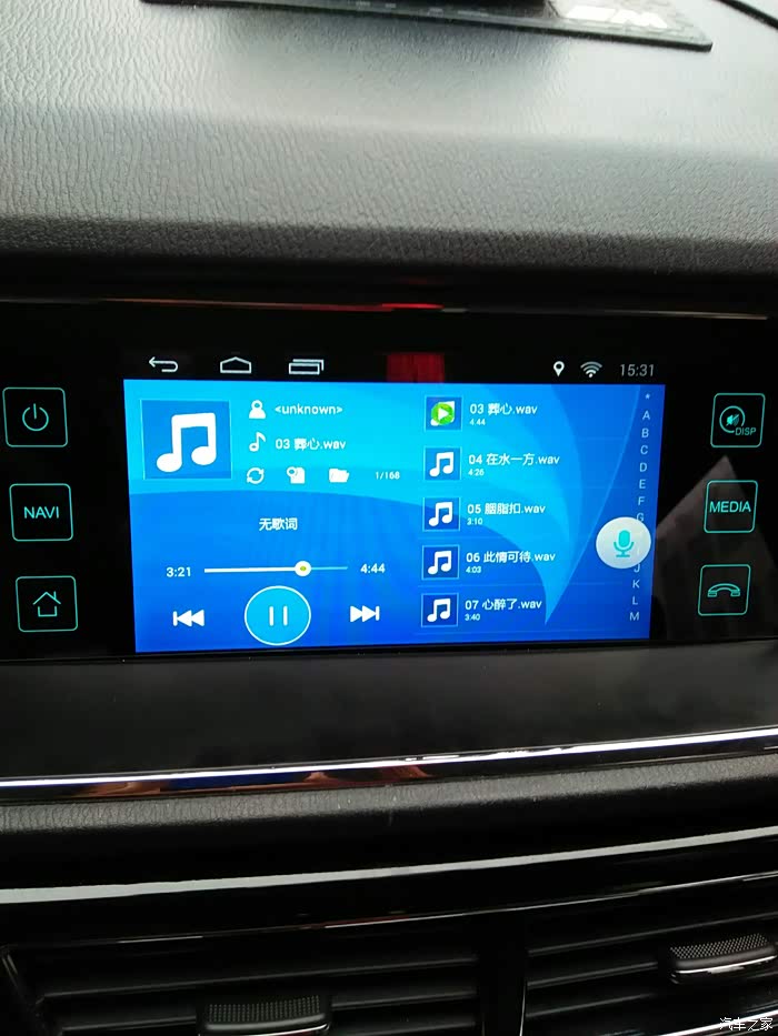

音乐播放器

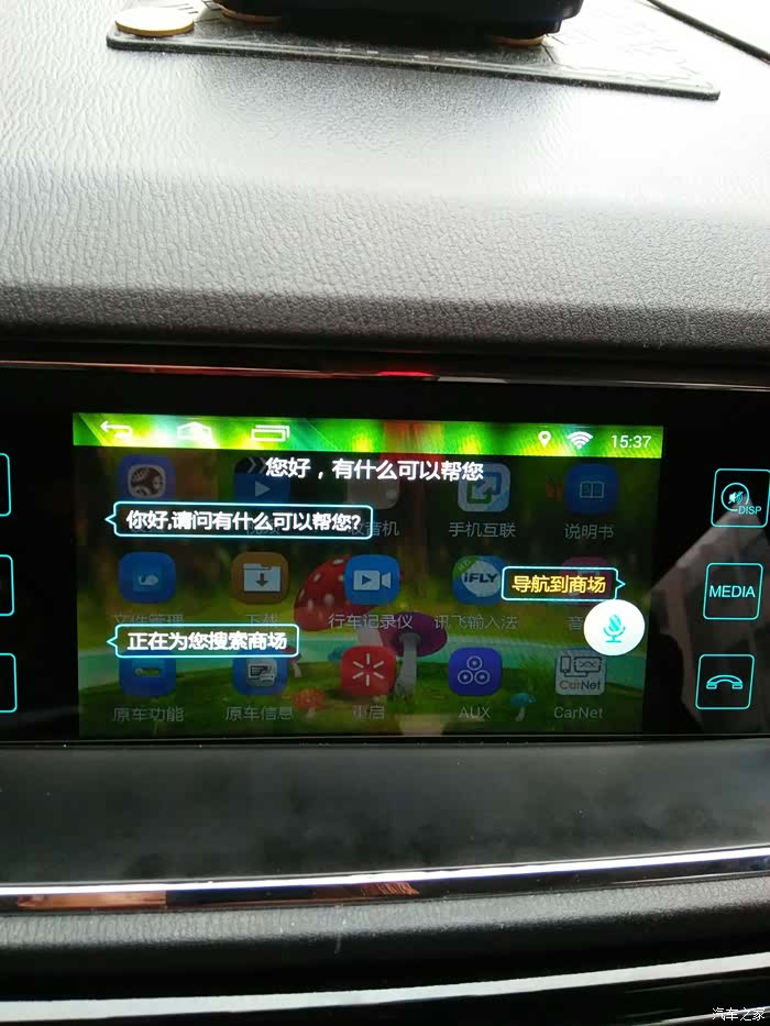

语音功能

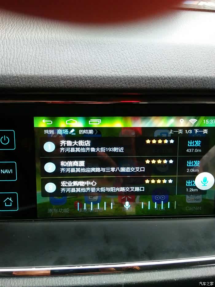

语音导航功能

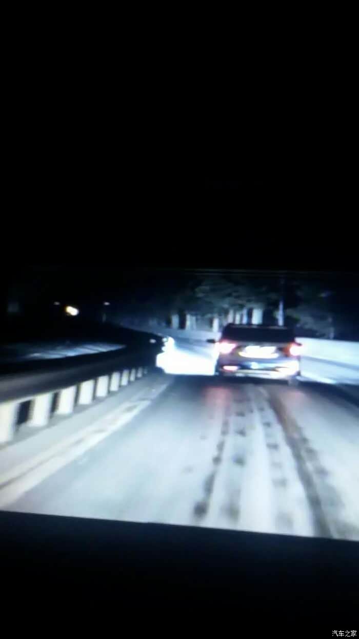

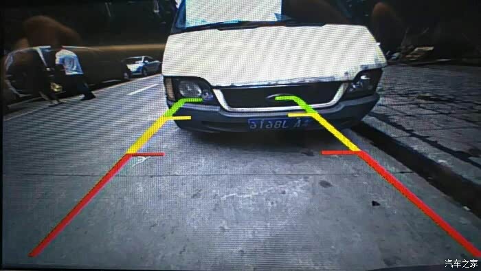

夜视系统安卓显示
高速上的夜视系统安卓显示

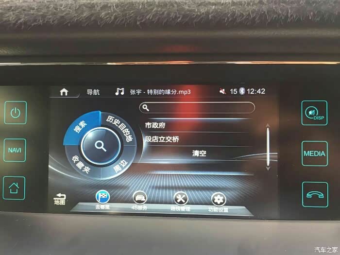

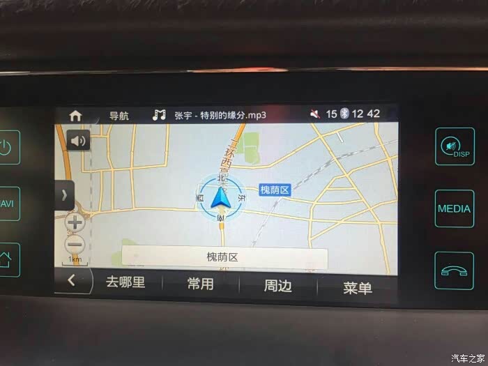

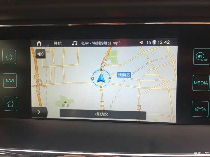

导航界面

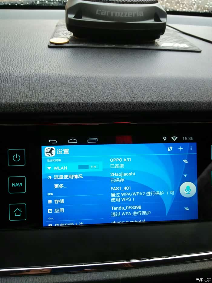

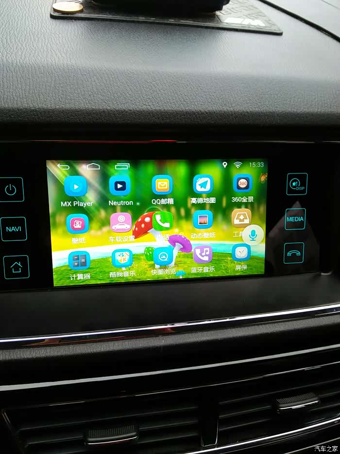

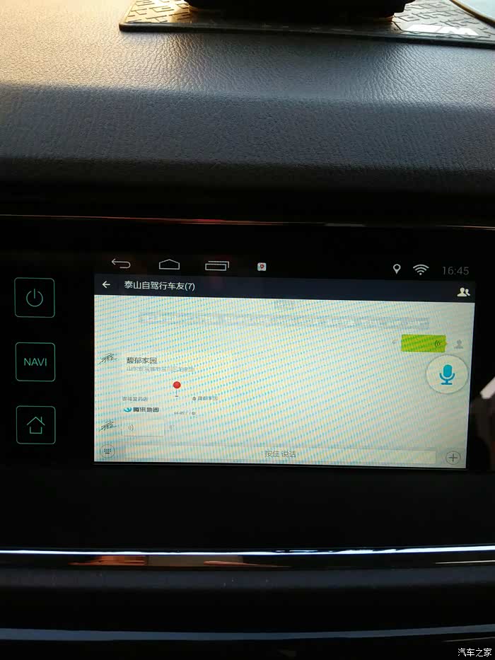

安装微信
导航界面,可以安装百度等在线导航,手机导航我最恼火的就是马上到路口,电话来了,看不到导航界面,这个安装在线导航,解决大问题了
原车的很多功能都可以得以保留
倒车界面

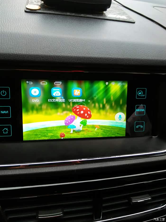

还可以下载很多自己喜欢的软件,还有OBD,胎压检测等配套设施,还支持NTFS格式U盘,不用担心大的电影不能看了,基本上手机有的都有了,手机没有的也有,很喜欢
