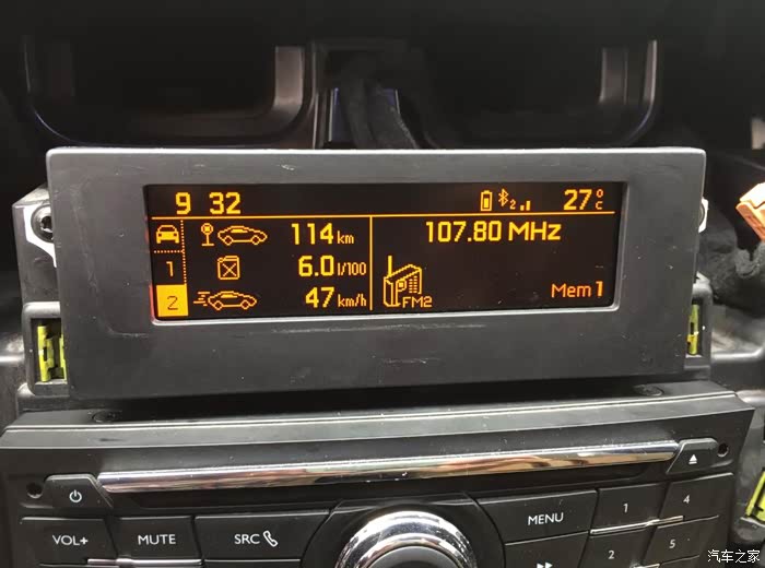

去年6月提的车,到现在刚好一年,发帖纪念一下。目前2.3W公里。整车没怎么动过,就换了一套远光氙气灯,加了空调滤芯,加装了巡航手柄。车内阅读灯换成了LED。本来想换导航一体机的,无奈换了3台机器,首先10.2的机器,外观丑爆了,而且必须舍弃原来CD上的一些功能,一直觉得这个CD除了没有大屏幕,其他各方面还是用着挺顺手的。唯一美中不足的就是行车屏和按键是橘黄色的,看着挺LOW的。导航也不打算装了,于是就想改造一下这个中控台~

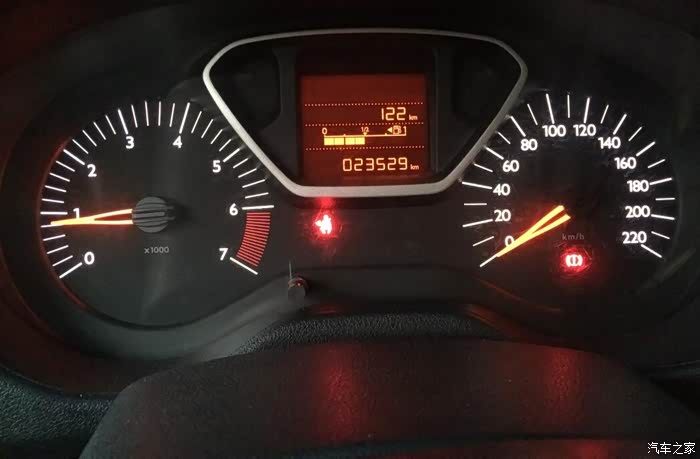

一年跑了2.3W公里,算是勤快的了。

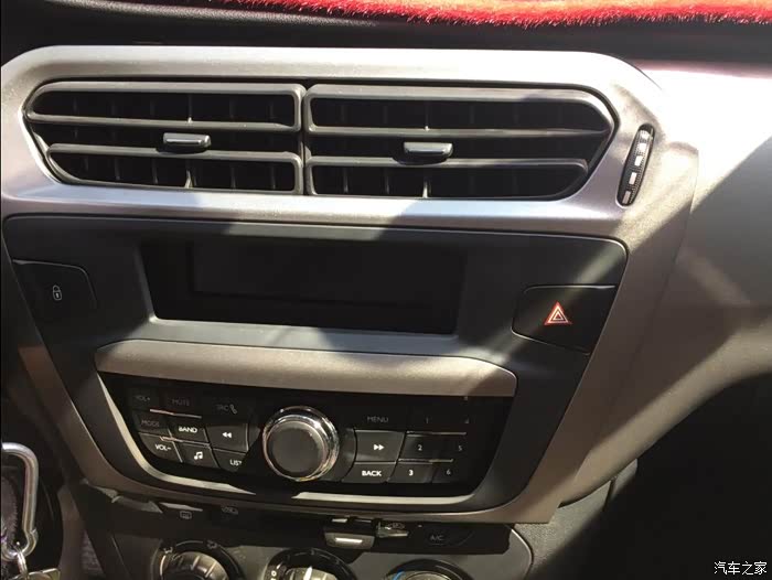

先把面板四周用撬棒撬出来,没有撬棒的可以用一字螺丝刀代替,记得包上一层电胶布,才不会把面板的漆撬坏~
然后小心拿出面板,拆除警示灯和中控锁后面的线束。
然后用T20螺丝刀把C屏两边的螺丝拆下,拔去排线,就能拿下屏幕了。

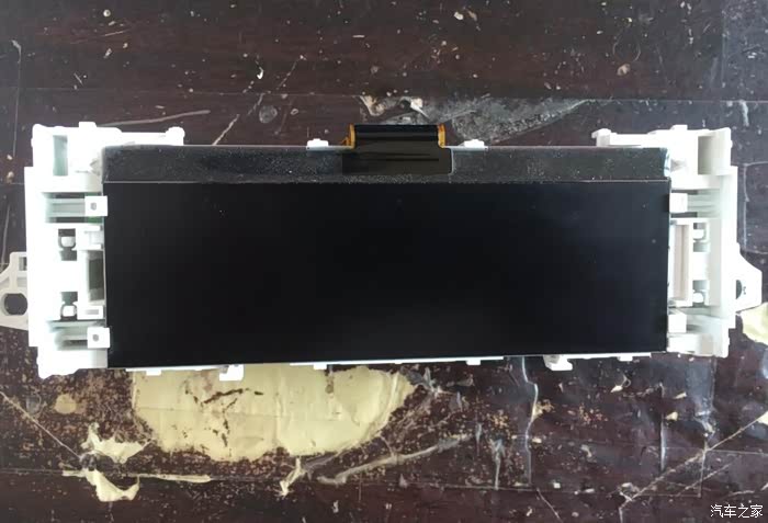

撬开屏幕上的所有卡子,把外壳拆下,露出如图所示主板和液晶屏。
拿下主板,小心连接屏幕的排线。然后小心撬开屏幕一边的卡子。屏幕就能拿出来了,屏幕下面有一块橘黄色塑料板,这块板决定了屏幕字体的颜色。

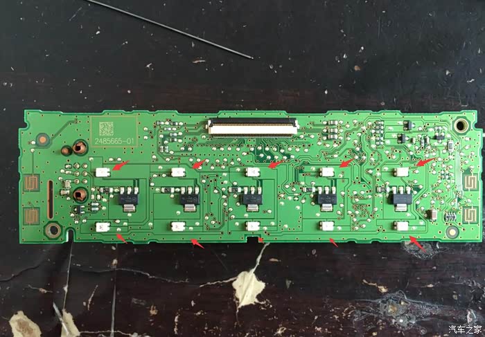

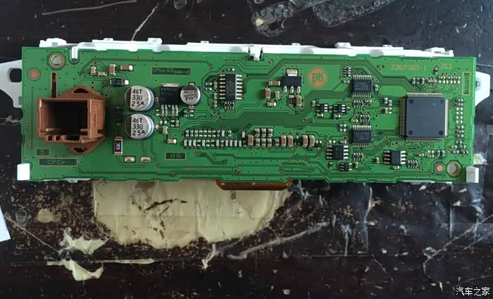

拆下主板可以看到十个3528的LED贴片。这个贴片是橘黄色的,这次要改的地方就是这里。
用热风枪把LED灯贴片吹下来,然后用电烙铁在每个焊脚出补上一点点锡,在把要换的白色LED灯焊上去。这里要注意亮点 第一,注意正负级,缺口一边为负极。不要搞错了 当然 错了也就不亮而已,没什么后果。第二,必须全部灯换好才能试机,或者拆一个换一个 要是有空位置没上灯,整个主板都是不亮的。下面是焊好后试机。
刚刚说了,屏幕背后的橘黄色塑料板决定了字体颜色,所以要想字体为白色,就不能用原来的塑料板了。可以按照原大小剪一块白色的,首推荐报废LED显示屏背后的塑料板。实在找不到,就用A4纸代替,A4纸的话记得用双层。剪出一样的形状,放到背后,然后装好屏幕。屏幕改造就完成了。

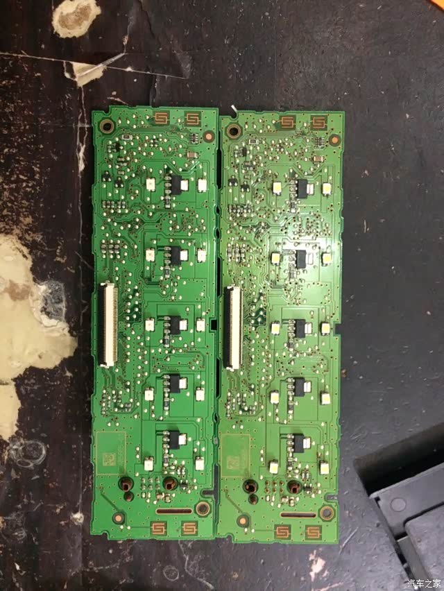

第二部就是拆CD机,换按键灯。

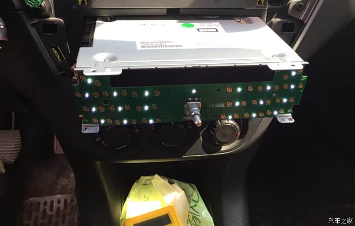

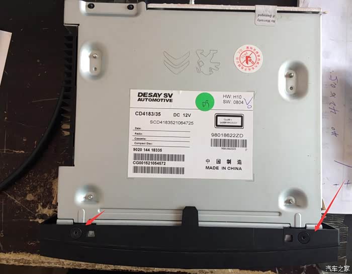

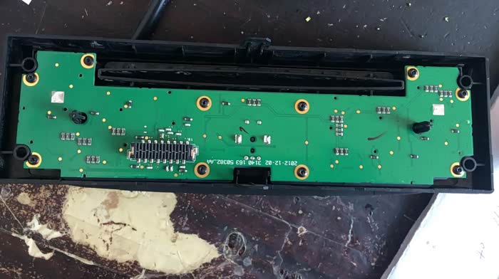

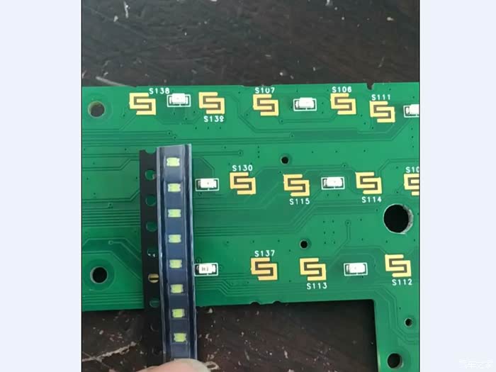

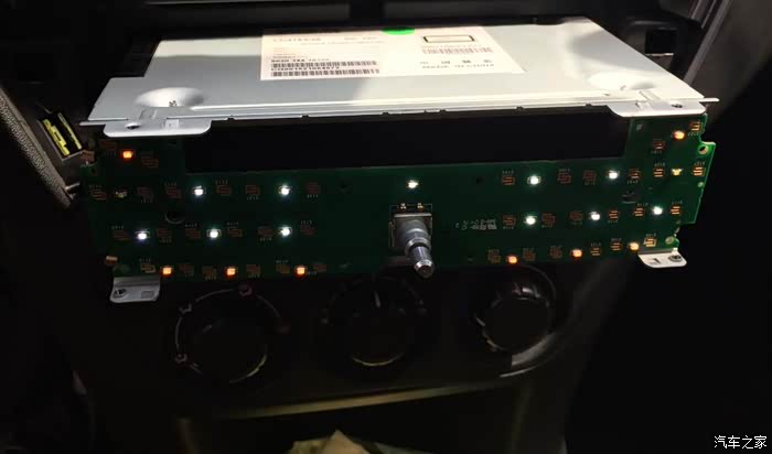

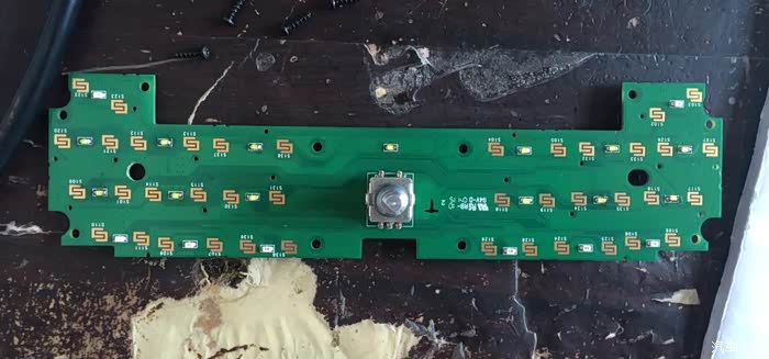

拆机很简单,用小的螺丝刀,捅一下四个孔,就能把主机拉出来,这个就不介绍了。这货做工真不错,最满意的地方就是不用拆主机,就可以拿下按键面板。这个就是按键面板和新买的LED贴片。只有一个毫米大,焊的时候花了不少功夫,还好 全部灯一次性点亮。
这个是刚拆下的样子,换了一半灯的时候装上去试机,看亮不亮。
还好。换上去的灯全部都亮了。拆下来继续换剩下的。
全部换好后试机,一次性点亮。o(∩_∩)o 哈哈!!!

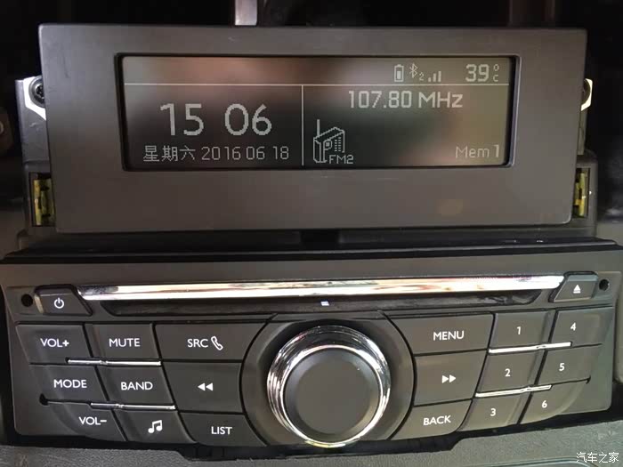

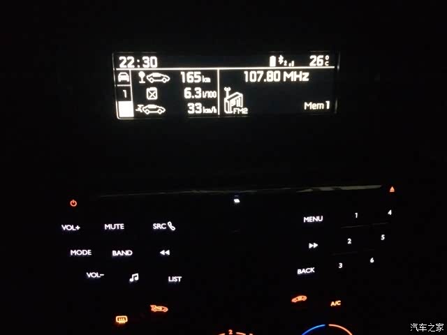

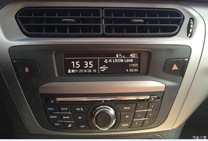

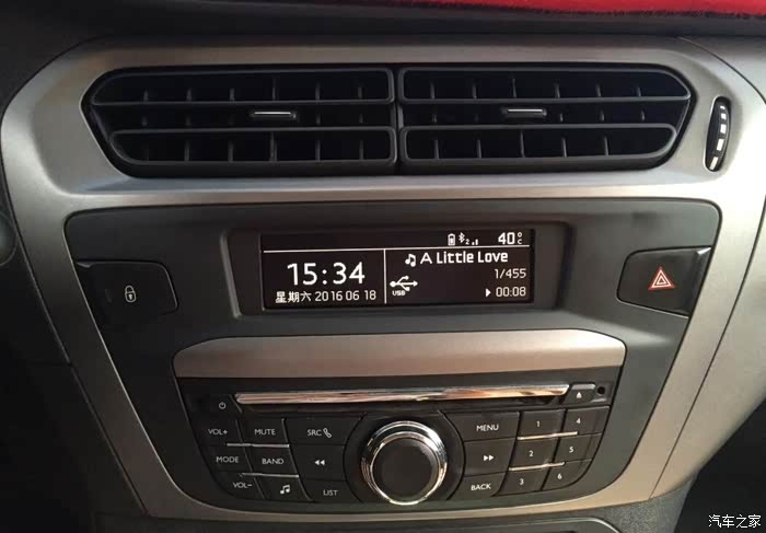

这是全部搞好之后的样子,由于是白天,所以效果可能没那么明显。

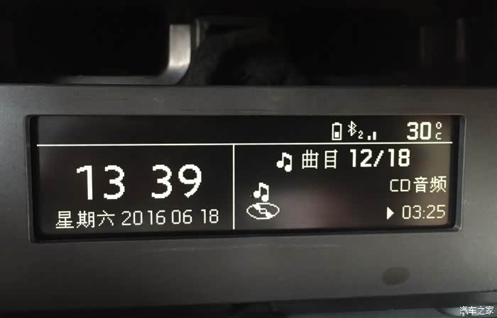

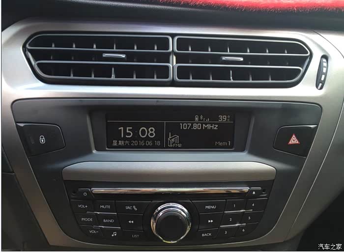

来一张原来的图。对比一下,是不是立马有种质的提升。没有原来老爷车的感觉了。
再发一张图。这是白天没有开灯的效果。
这是白天开了灯的效果,看见按键白色灯了没~o(∩_∩)o 哈哈
此次改造到此结束,其实,这个CD用着还是挺好的,我不喜欢那个大屏导航机。想看晚上效果图的客官,晚点再来,我会传图。

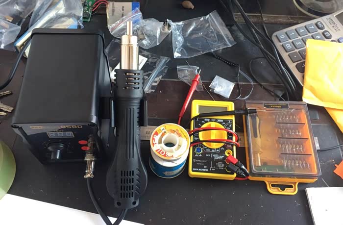

露一下此次用到的工具。热风枪一把,万用表一只。组合螺丝刀一套。还有电烙铁。有什么建议或者疑问的,可以找我。大家一起探讨一下。让我们的爱车变得与众不同~

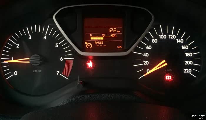

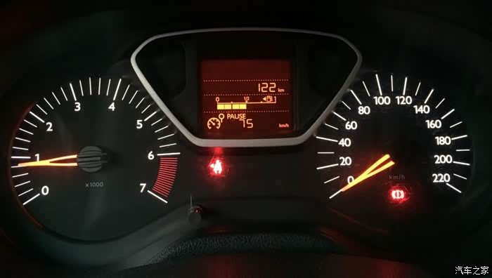

定速巡航界面。4档40KM/H 以上就能开了
限速界面
