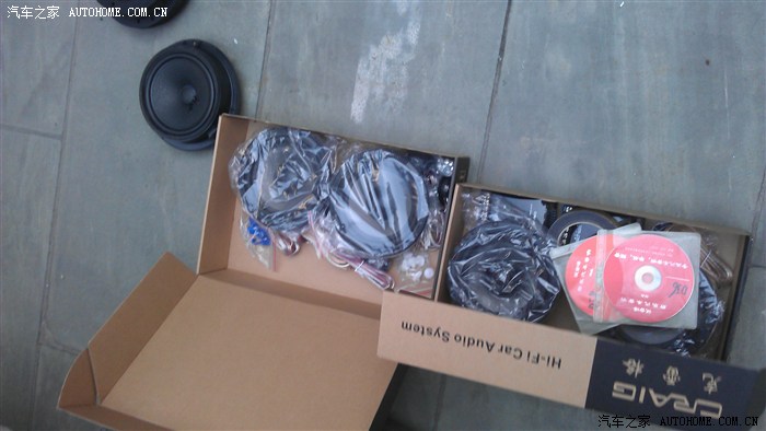

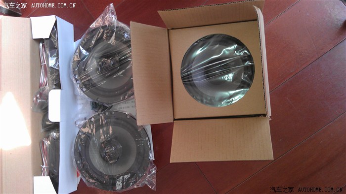

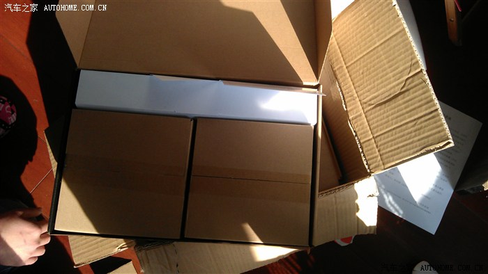

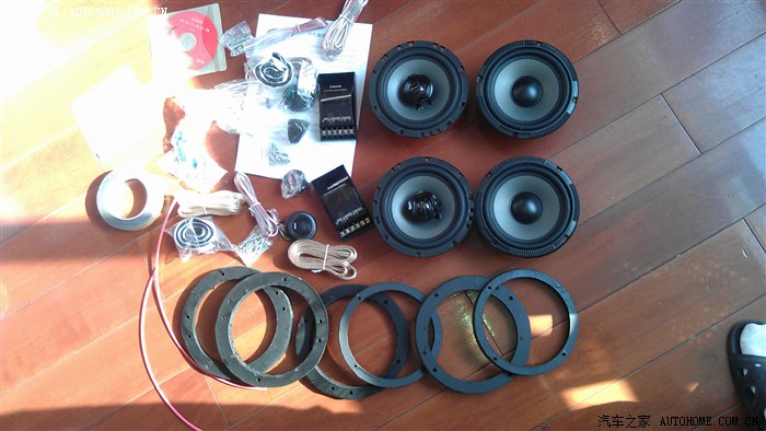

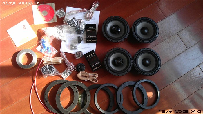

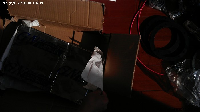

拆箱

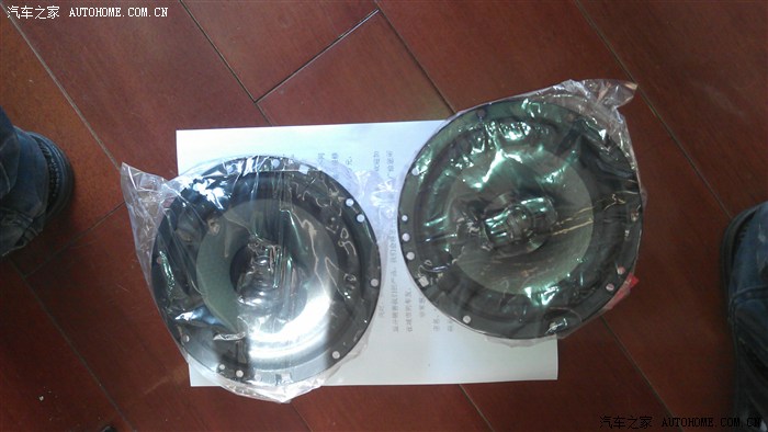

第一套

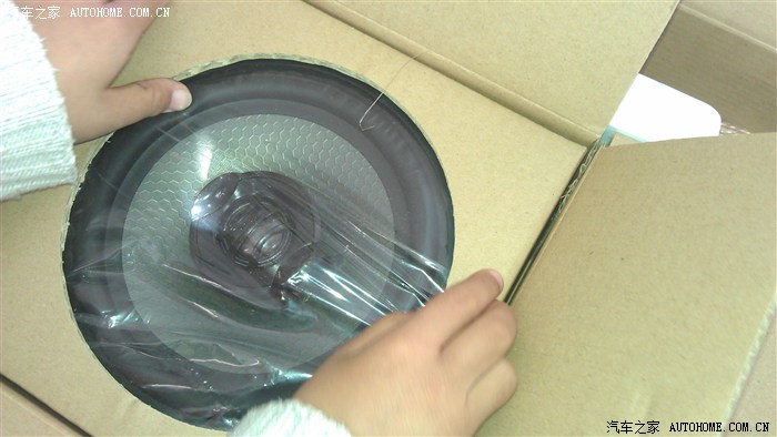

后门的高低音一体的,
6.5寸的各位记住
重量很重,
后门一对

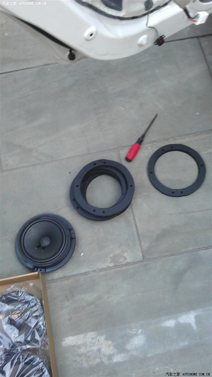

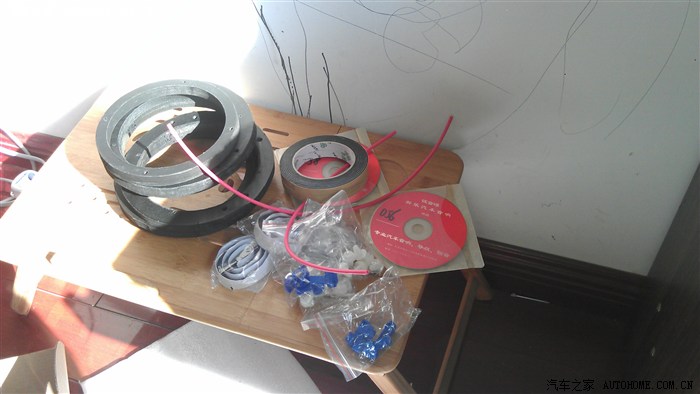

送的材料,垫圈10快一队

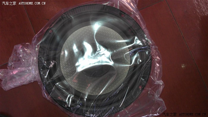

前面的,

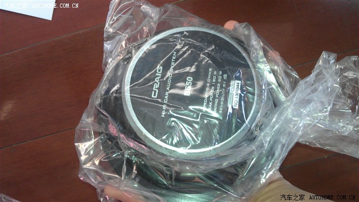

前面更好,价格差很多,威力更猛,前面的 当然要更舒服才可以。
前面的看着都不一样
后面磁铁更大,威力摆在这里的,实力说话,效果怎么样。
地上这一堆堆,在外面搞估计的2000到 3000
有的小白们是不是看见这一堆就不敢下手了。

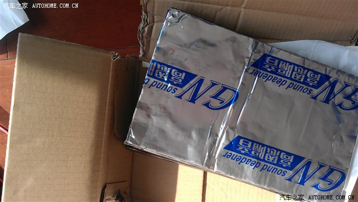

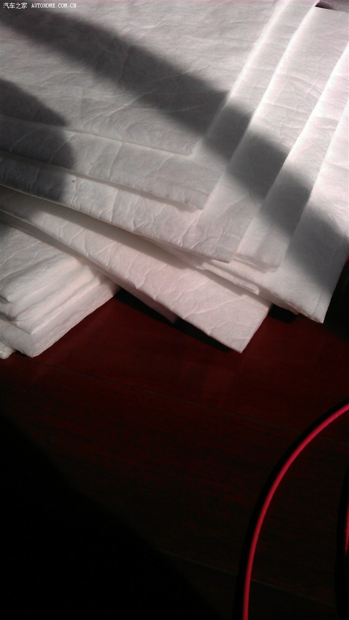

隔音棉,
改音响,必须隔音。
隔音板必须的。

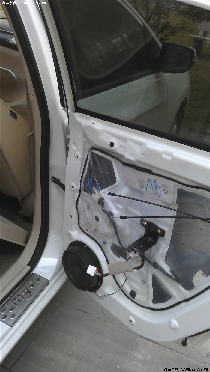

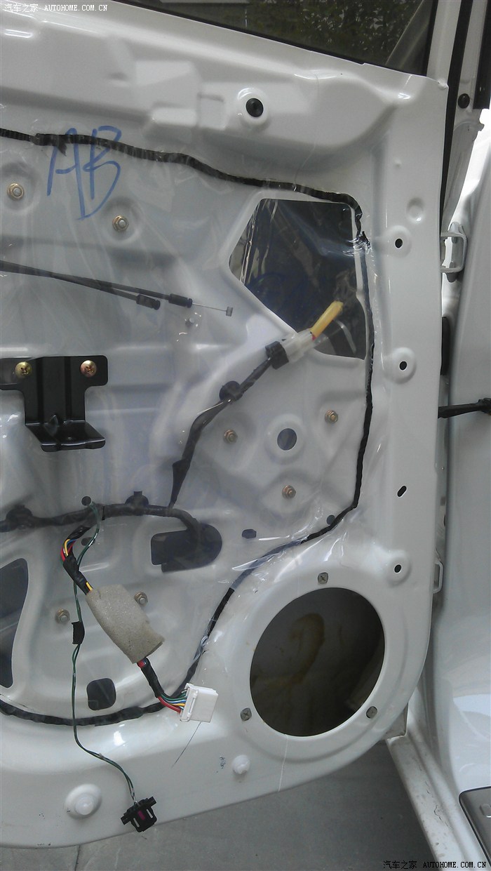

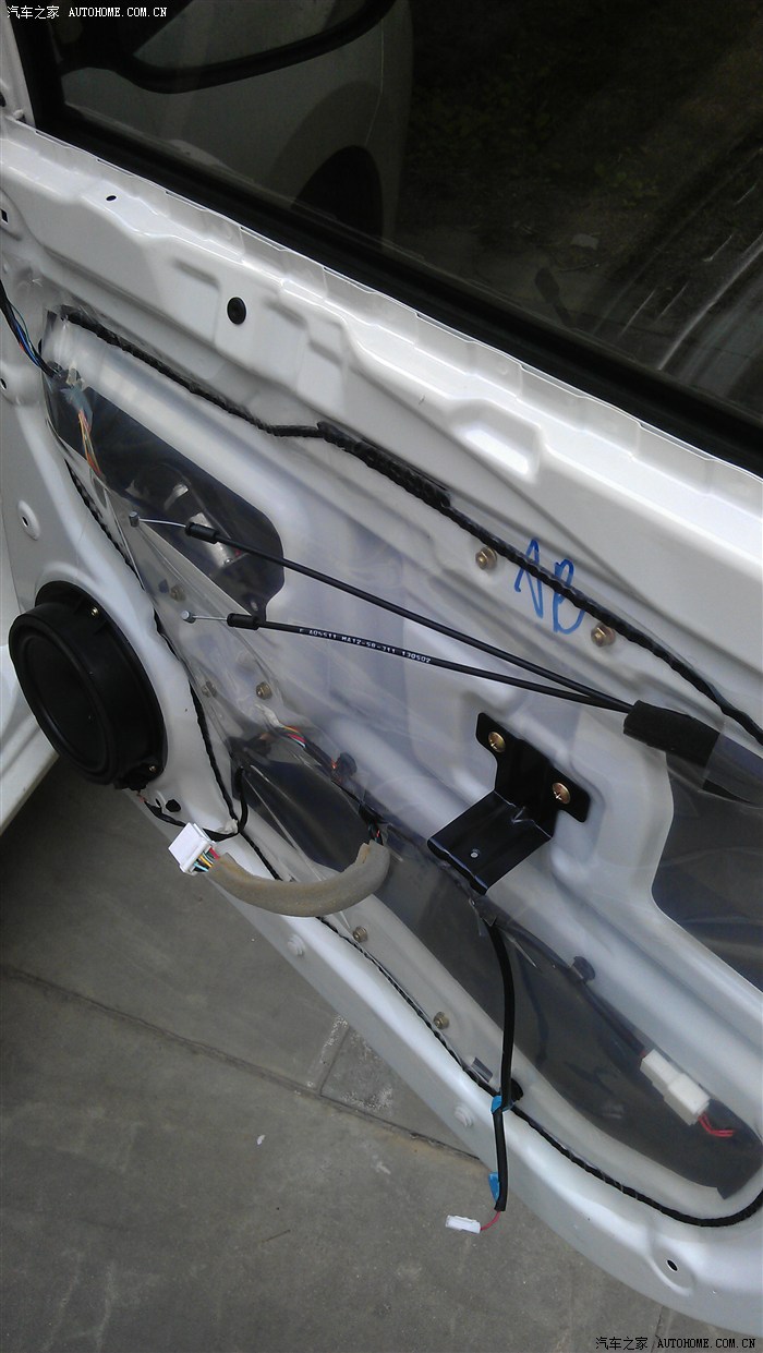

开门,开始拆。
2分钟拿下第一个门。
第二个也拿下,
丢里面好了,外面怕弄脏了,
另外一边,发现我拆东西很快嘛。
全部拿下了。

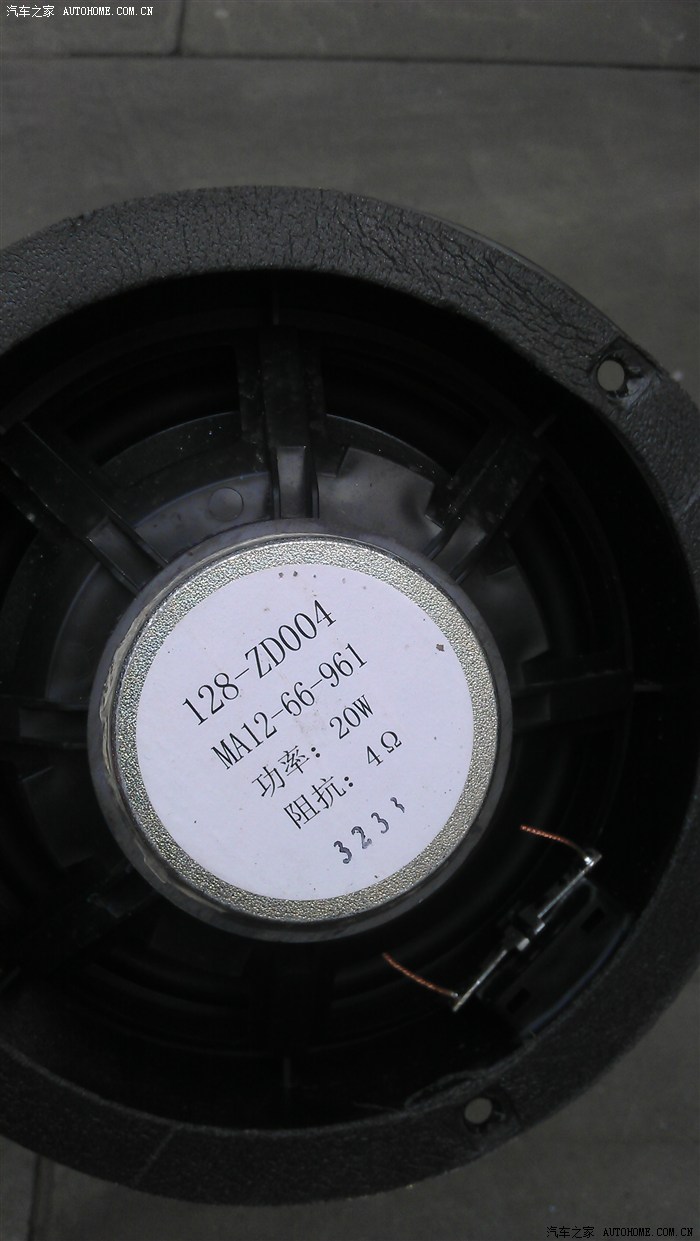

原车喇叭真的不咋地,看着都不爽。
屁股的磁铁小的可怜。

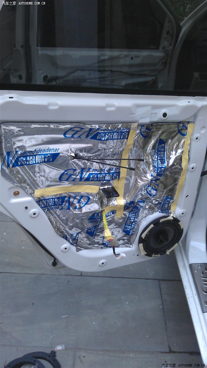

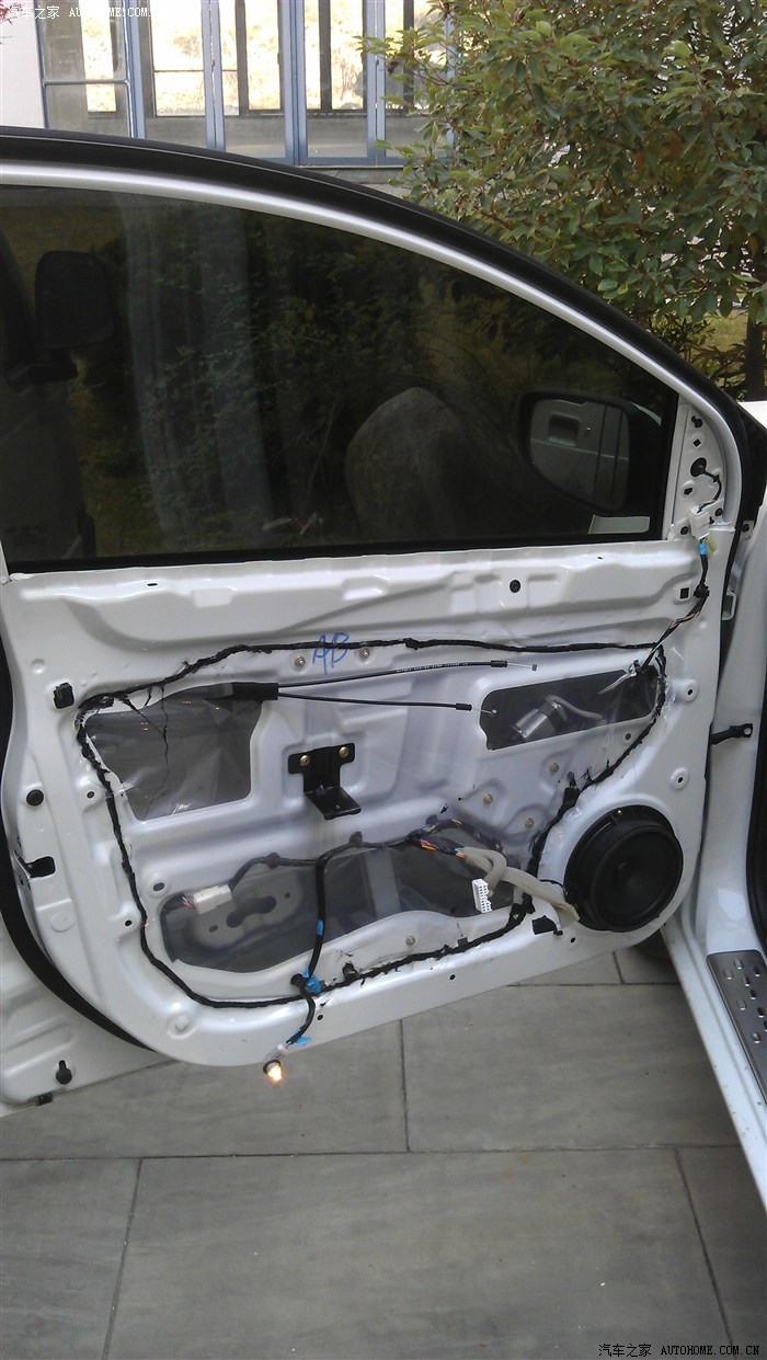

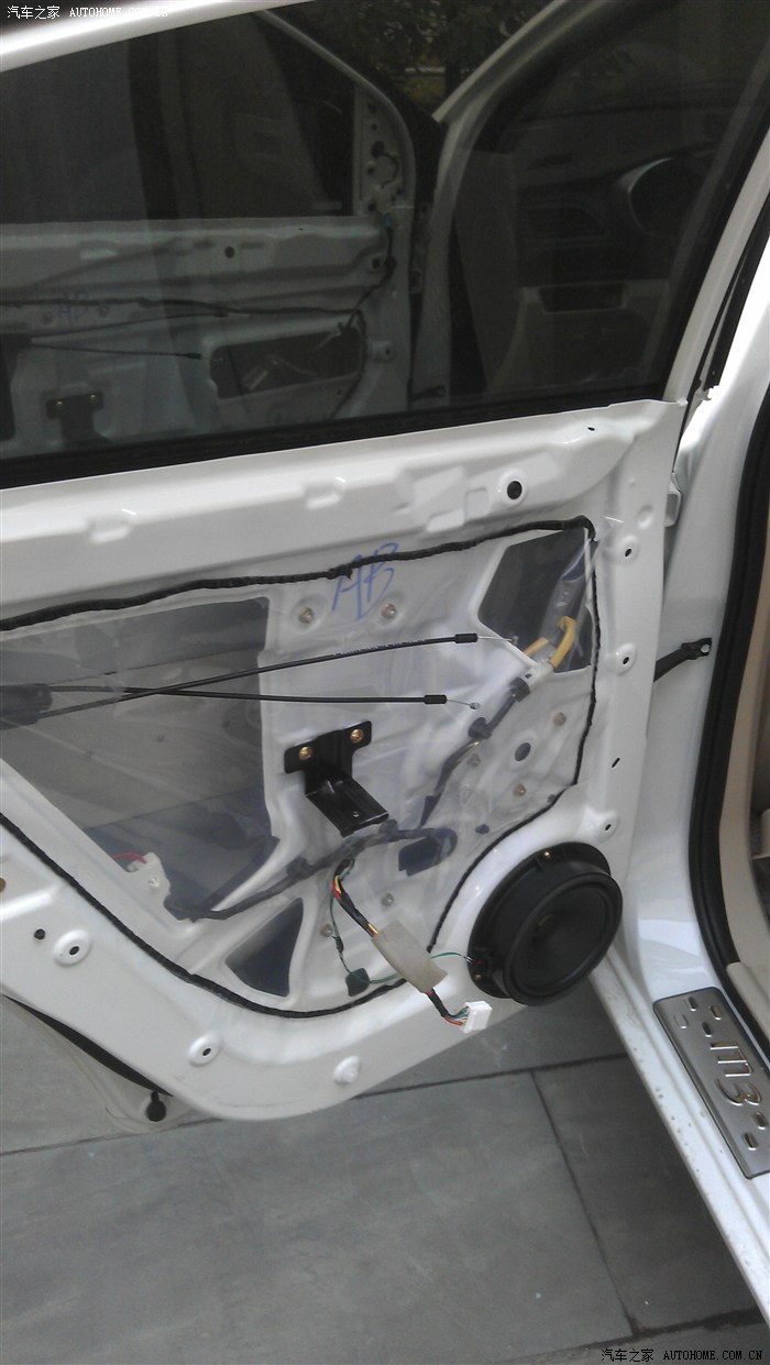

先加垫子。
工具不用太多,电钻是必须的。
小货车里的工具,堆满了。哈哈,啥都有,每天我都开工具车的,只有玩才开小三。所以小三一个月开200油费差不多。

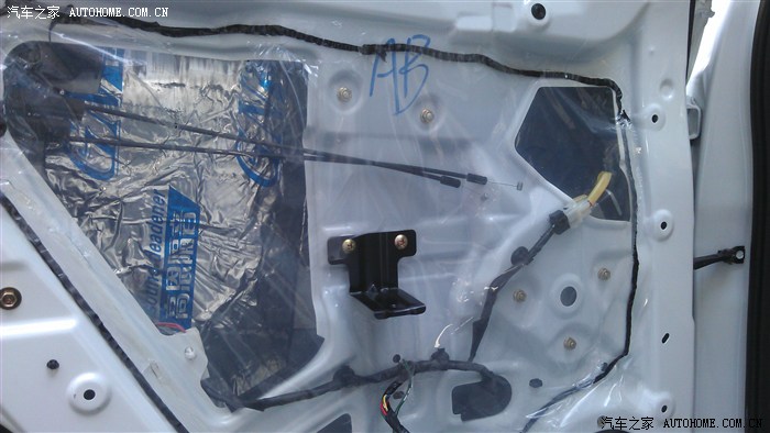

里面贴好了,
隔音板要多压压,越严实越好,

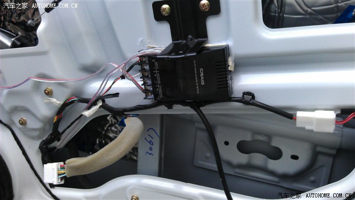

喇叭分屏器,固定在这里很不错。

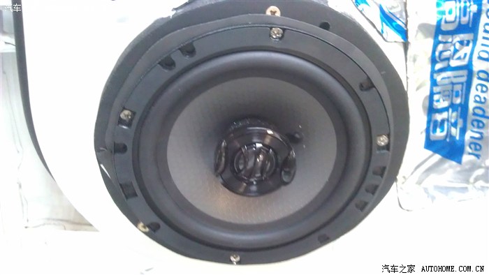

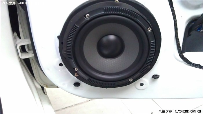

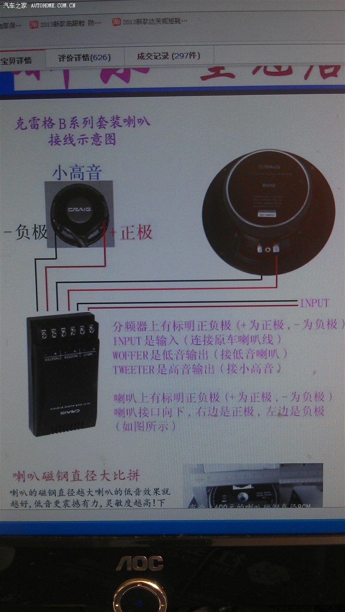

前喇叭,注意了,喇叭正负极千万不要接错,不然就完蛋了。

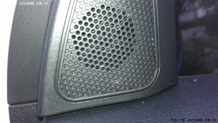

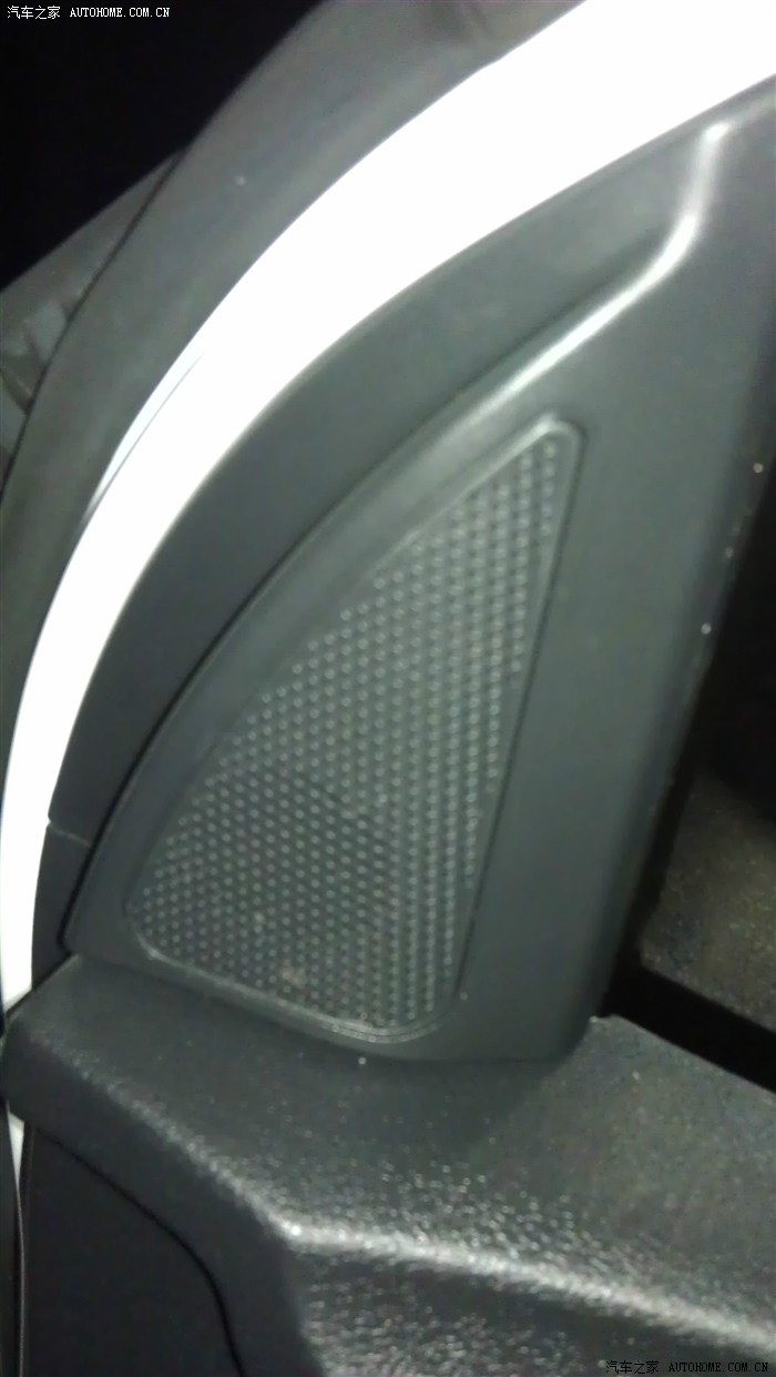

小高音,好了天色已晚,上隔音棉就来不及拍了,隔音棉就在塑料门板上,很简单的,用剪刀剪好,贴上去就OK
完工后,
天都 黑了,5点就黑了,吃了午饭开始的,搞到最后拉尿都没时间了,
小高音就在里面,位置都有的,大小合适。
接线安装,图上有说明,千万不要接错,就OK了。

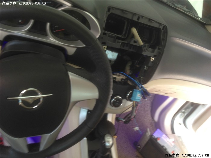

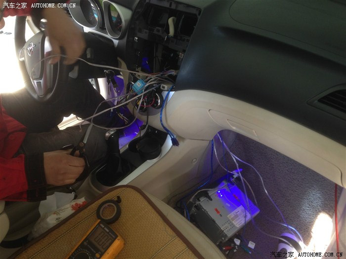

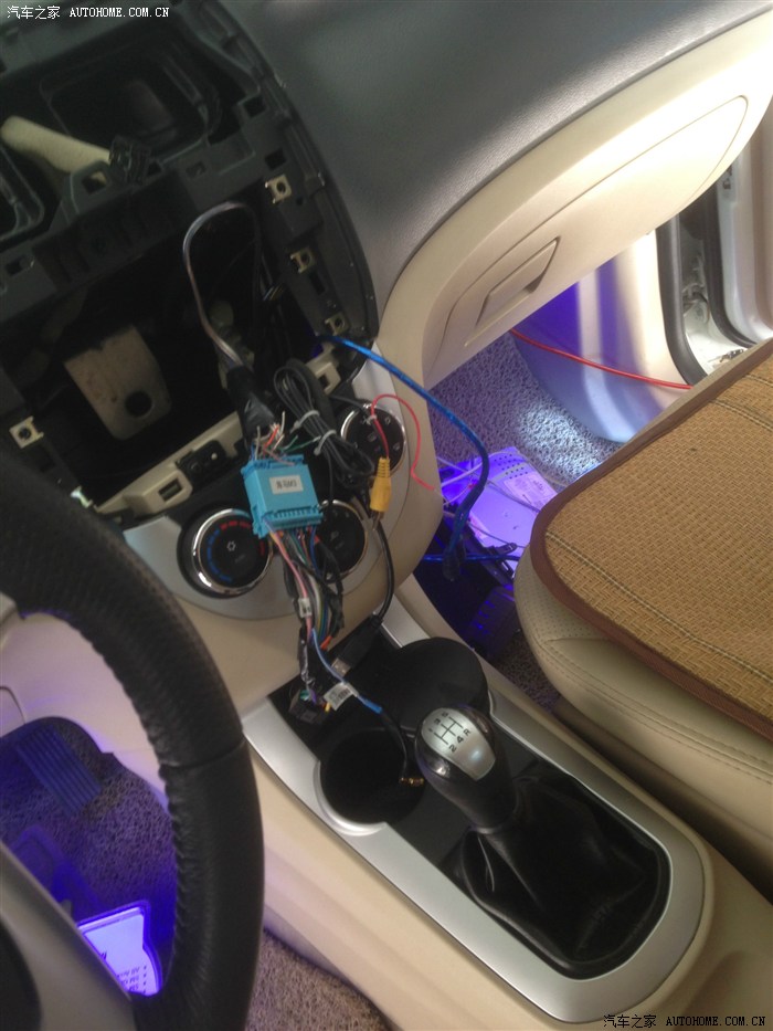

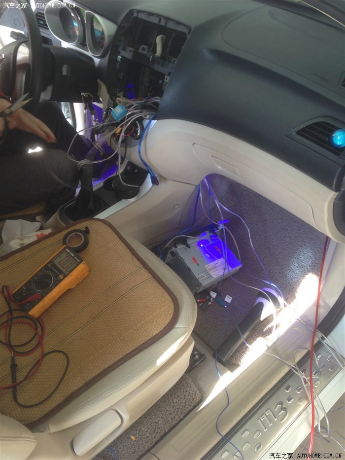

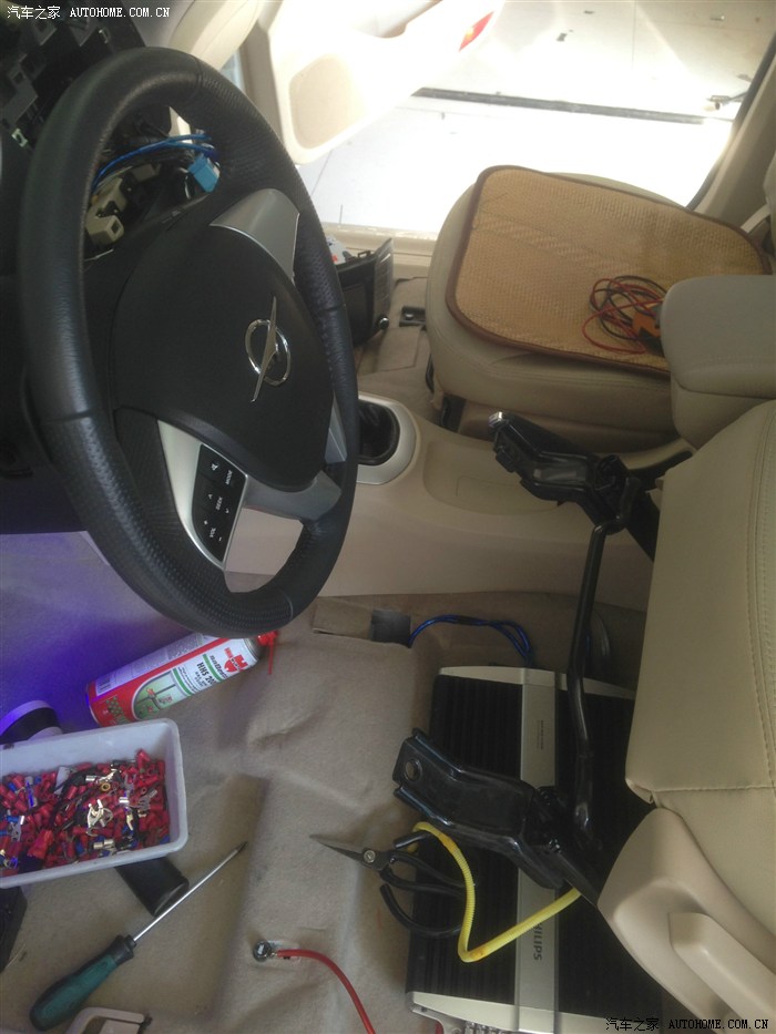

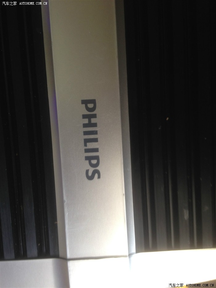

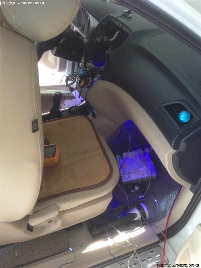

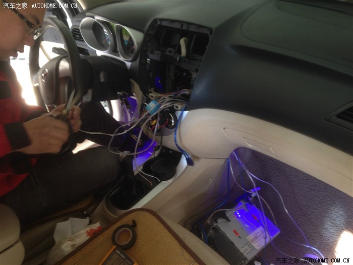

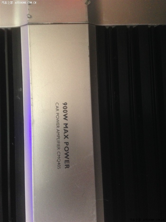

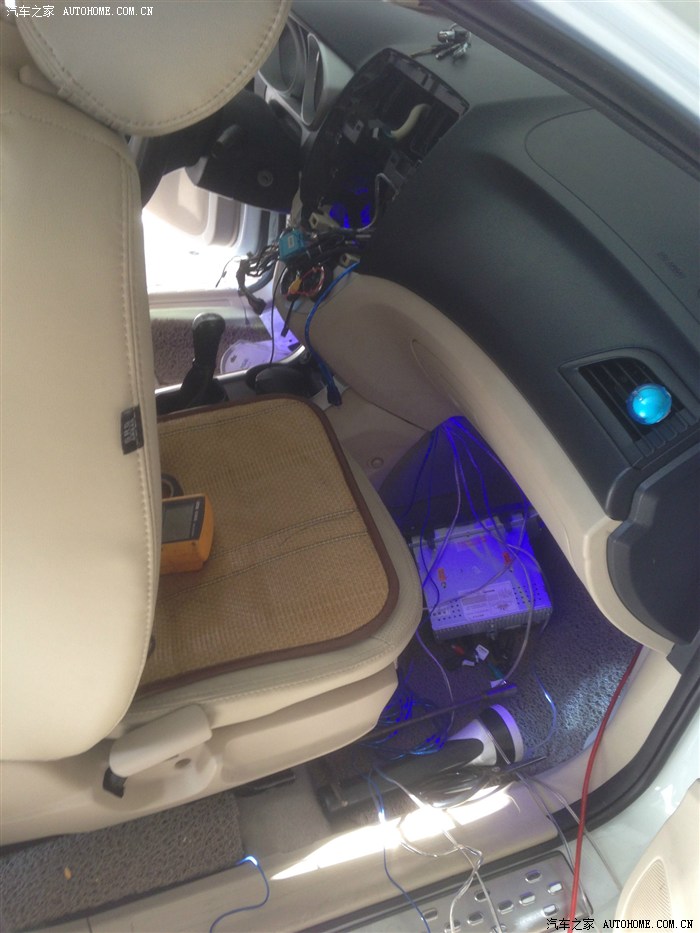

拆机接线这次加功放必须专业人士,我自己不能胡来

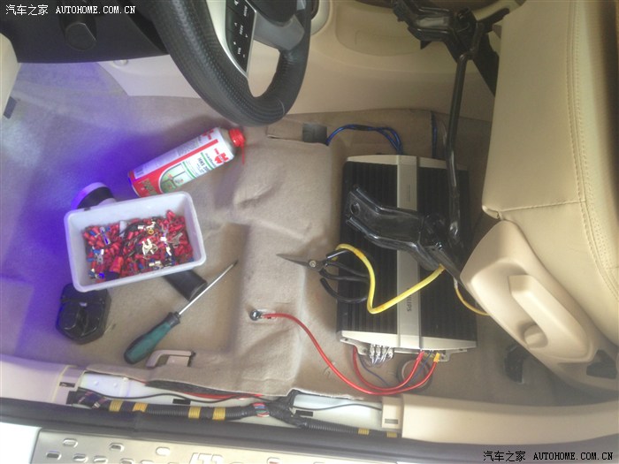

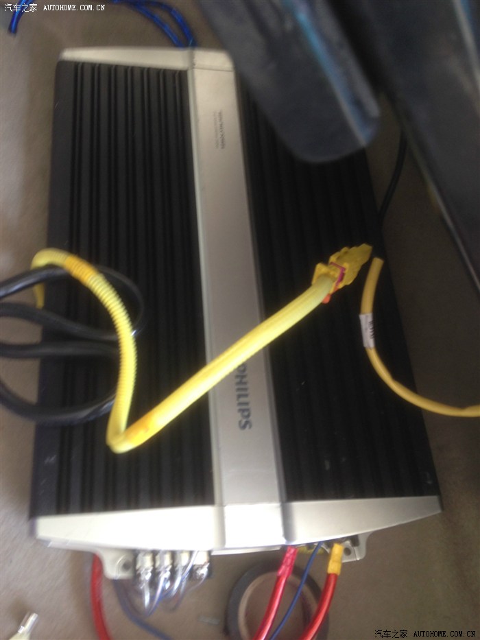

用的飞利浦功放

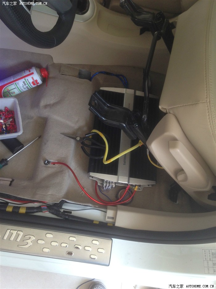

放在主驾驶坐下面非常好,

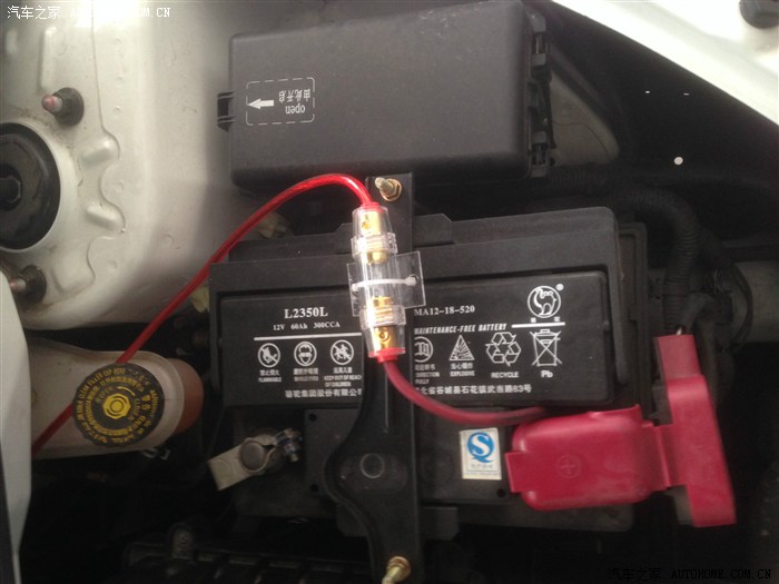

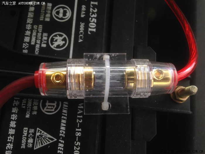

很粗的搭电线
保险丝也是很大一坨

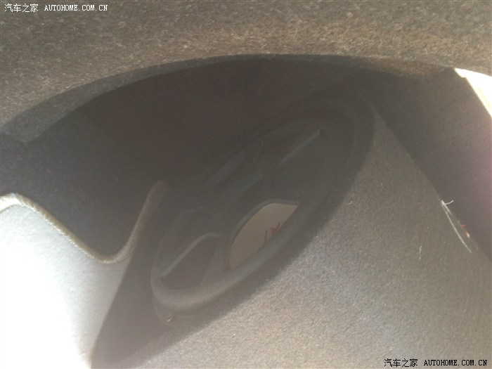

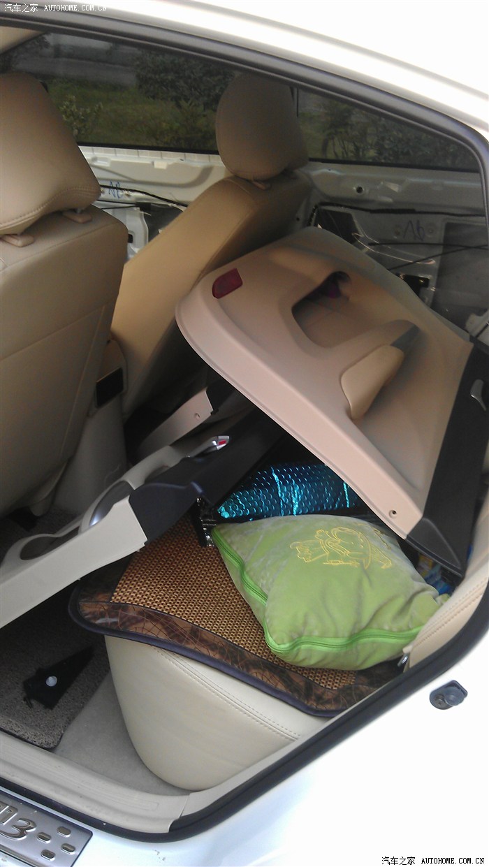

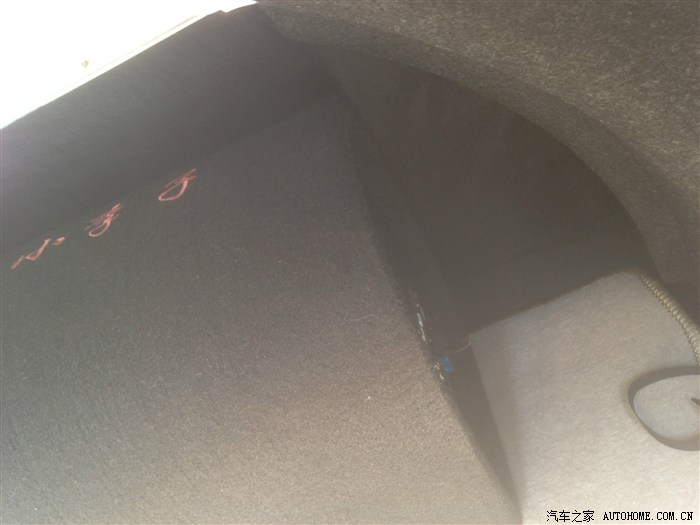

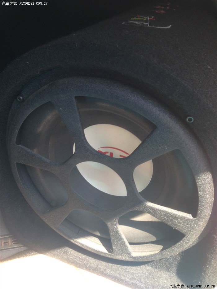

后尾箱低音炮
10寸的大喇叭,放后备箱很美观,效果不错
弄好了,效果不用我说,已经还原人声了,听起来更加带劲啊,不会出现音量大了以后破音,现在用了功放推动4门喇叭,加低音炮,听音乐成了一种非常高的享受,都不想下车了,实在是天籁之音啊,这种感觉,你懂得。。。。。。。。。。。。。。。。。。。。。。。。。。。。。。。。。。。。。。。。。。。。。。。。。。。。。。。。。。。。。。。。。。。。。。。。。。。。。。。。。。。。。。。。。。。。。。。。。。。。。。。。。。。。。。。。。。。。。。。。。。。。。。。。。。。。。。。。。。。。。。。。。。。。。。。。。。。。。。。。。。我已经在陶醉了,哈哈哈。。。。。。。。。。。。。。。。。。。。。。。。。。。。。。。。。。。。。。。。。。。。。。。。。。。。。。。。。。。。。。。。。。。。。。。。。。。。。。。。。。。。。。。。。。。。。。。。。。。。。。。。。。。。。。。。。。。。。。。。。。。。。。。。。。。。。。。。
