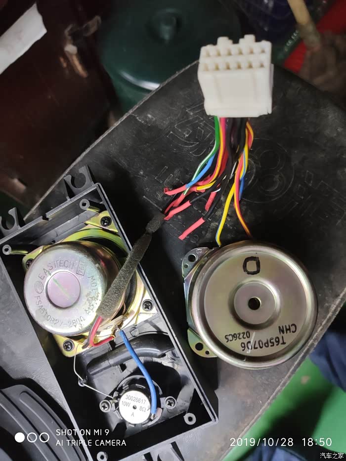

如题,以前给老唐增加低音喇叭时买了两个尾插,然后刚好有个sony46寸电视机坏了,里面有一个超薄低音盒,准备移植到汽车上,今天找出来准备测试一下宋dm是否带有低音通道。于是拆解驾驶室座椅,准备测试
接好两个喇叭,播放音乐,喇叭有震动,由于喇叭是8欧,低音效果出不来,不过印证了功放是含有两个空余的低音通道,过几天搞定低音盒再说。

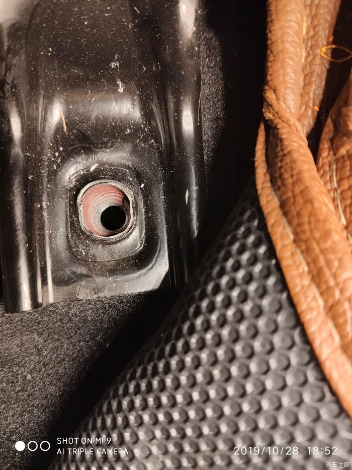

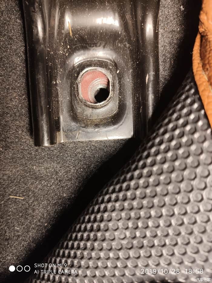

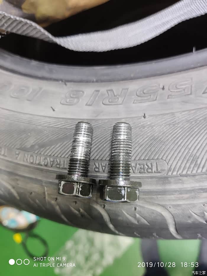

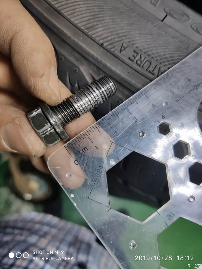

发现驾驶位左后固定螺丝滑丝,可能是座椅固定条安装偏了,上螺丝时把牙磨坏了再顶入底盘螺母位置,导致螺母牙也坏掉了,马上淘M10*1.25丝锥,把牙重新攻一下,再淘M10*1.25 *30的10.9级螺丝,备用。原厂8.8级螺丝看来有点软,组装时品控还是稍有欠缺,国产车还是要理解!
如果最后装这颗螺丝,座椅固定条有点偏,等丝锥和螺丝到货后先固定好这颗螺丝,再装其它。
