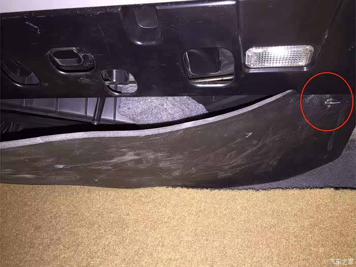

副驾驶位置,储物箱下面有一块黑色海绵有两个锁扣固定,红圈部位

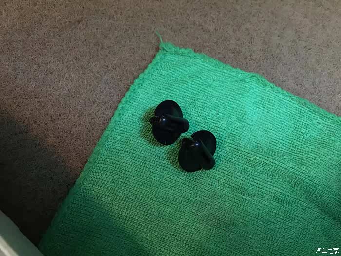

取下这两个锁扣

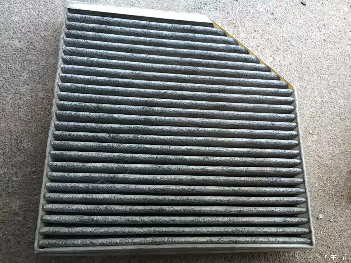

红色圈出部位有一个插槽,取出旧的滤芯

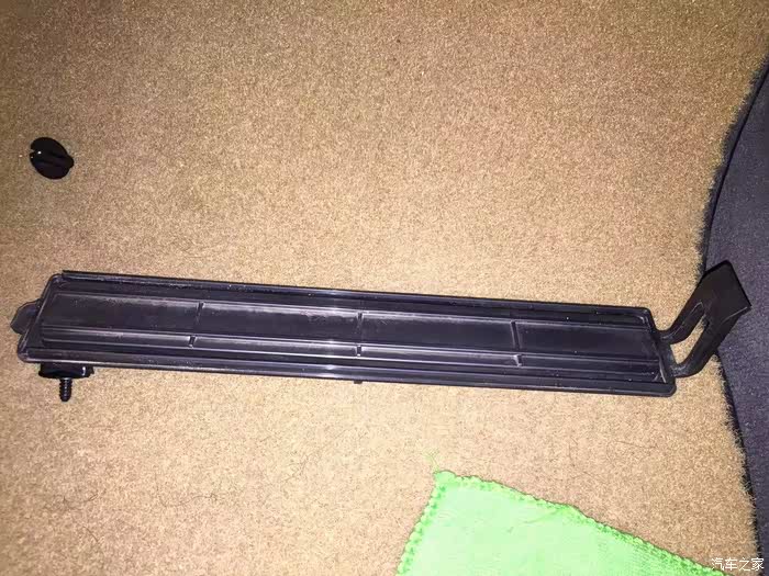

这是插槽的盖板,都是卡扣式的,很好拆装,安装好新的滤芯扣好盖板

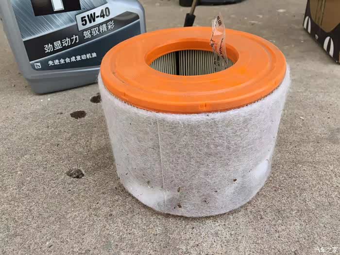

虽然经常在之家闲逛,但是发帖还是第一次,所以不知道能不能正确发帖,简单说一下,车是13年购入,2.0t舒适,目前接近9万公里,上下班用,总的来说车特别稳定可靠,除了正常保养,换过一个废气阀,今年8月份车抖动,更换发动机机脚垫,别的没有问题,原车电池到现在依然强劲,虽然在高寒地区。雨刮也是原车的,现在刮雨时开始有声音了,不过问题不大还想再用一段时间,我看网上有橡胶保护修复剂打算买点试一试。我比较喜欢自己动手,除了刚买车的时候4s赠的几次免费保养检查,都是自己更换机油机滤,刚买车时看到奥迪4s店都是抽油而不是拧油底壳螺丝放油,受到启发,在某宝买个手动抽油机,9年来一直自己保养,奥迪的机油滤芯在机器前面很容易更换,空气滤也比较容易更换,以后有时间做一个换机油的攻略。接下来介绍大家最关注的烧机油问题,3万公里之前一点不烧机油,过了3万开始烧机油,当时用的某孚,感觉是不是机油问题,于是从3万公里开始用嘉某多,奥迪原车好像用的就是这个,我的车一直是7000公里一保养,感觉5000没必要,目前是每次保养周期内补一次机油,量的话应该到不了1升,因为我每次都是买一大桶带1升小桶的机油套装,基本7000公里保养周期够用,这么多年来机油损耗就稳定在这个量,本来是换空滤的帖子说上机油了,想到那里说到哪里吧,空滤很多人是把旧的用气泵吹一下继续用,我是每年换一个,个人觉得吸附的很多细微的灰尘或者活性炭吸附的有害微粒根本吹不掉,这个钱还是要花的,对了空调滤芯有两个,发动机仓有一个外置的,那个没有拍照片,哪天补一下,反正夏天的时候更换滤芯后吹的风一点异味都没了,否则时间长了吹的风异味很大,以上这些图片都拍自刚买车的时候,当时还想发个提车贴,一直比较懒,现在疫情在家没事做想起来还是补个作业,时间过的真快,一晃9年了,很感慨,说说这些年的使用感受吧,我的脾气是从不开别人的车,自己也是一直这台车,所以没办法和别的车做比较,单纯是自己的感受,这车开起来很稳重,两个意思:1车比较沉稳不会飘;2很可靠,除了上面说的几个小毛病根本不会坏。开起来很放心方向特别轻,因为这车是我家领导开,所以对女性特别友好。个人对那些动不动就谈操控什么的真的是无话可说,整的和车神一样,车是一个家庭用的工具,可靠稳定安全才最重要,本人也从不开高速,高速路定速110,有时候就定100,绝不会超过120,省路看限速情况,我经常跑的一段省道就是定速80,我们开车的目的是到达目的地-而不是飙速呀炫技呀,当然我们要求车的性能好本身是没错的,更好的性能带来更安全可靠的体验,但是我看之家的帖子,但凡提起某款车开口就是操控,也许我是孤落寡闻,开过的车特别少,不懂这些,如果真提操控,我第一台车是9几年买的北京吉普2020,现在后头看那车特别难开,方向没有助力,反正都是手动的,但是那车真的很练技术,也锻炼简单的修车技能,然后就是开的这款奥迪,对了12款a6座椅长途会累,座椅有点短,不知道新款怎么样,就说这些吧,第一次发帖不知道能不能过,希望疫情早点过去希望国家越来越好,我是希望大家能动手的尽量自己动手,省钱,自己买的东西也心里有数
