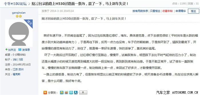

但是最近是发现有差不多三个人发帖出现了我去年底发生的一个ABS泵故障,故障现象很像,但不确定是否一样。
去年底行车38000公里左右时,车过坑踩刹车后刹车行程变长变软,掌握不了刹车的节奏,好几次差一点追尾 。
去修理厂给刹车排了空气后,又好了。但是两个星期内反反复复出现了三次刹车变软。都是在过坑时踩刹车造成的刹车变软。都是排完空气就好了。
去4S检查也没查出来什么问题,也是排空气。(检查时离二年四万公里质保时间相差4天,离四万公里差几百公里)
回家两个星期左右又排了两次空气,实在受不了华晨4S技术太差,我就到当地雪铁龙4S店找师傅检查,发现ABS泵漏油,当天就赶100公里到了4S店,但是时间和公里数都超了,不给赔。
请刹车变软的兄弟注意一下,是不是ABS泵漏油了,开始可能漏得不明显。不仔细看看不出来。
