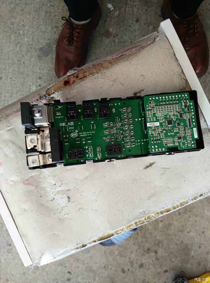

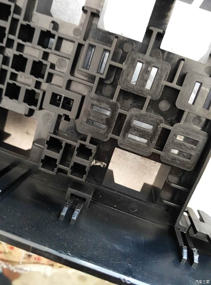

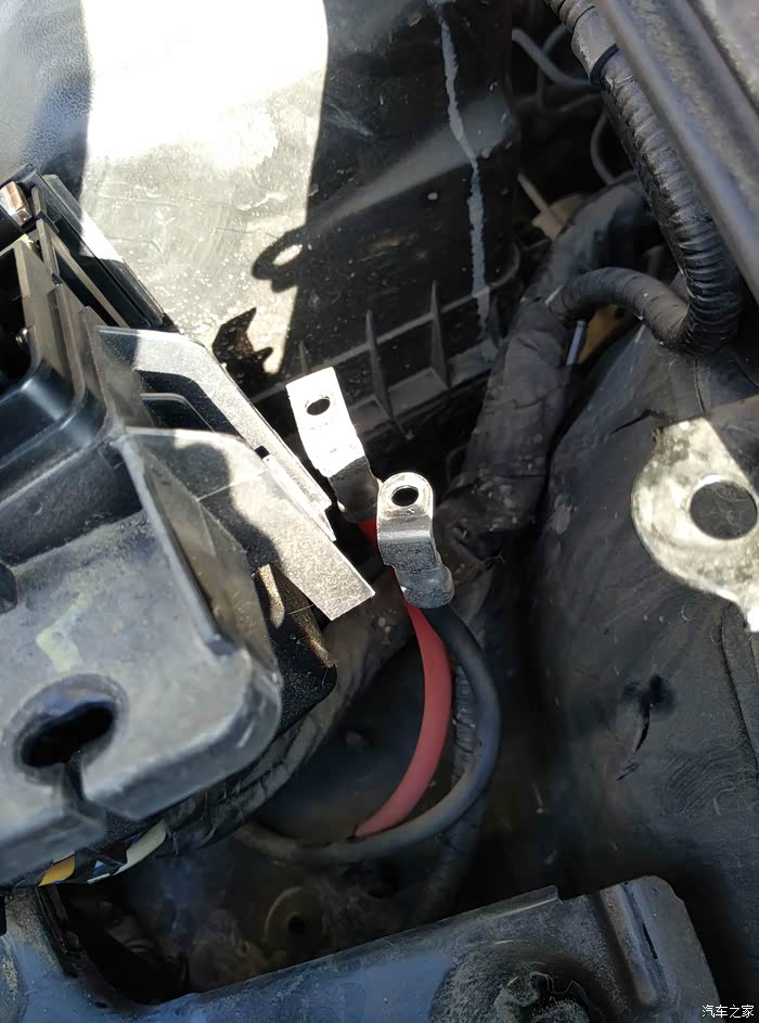

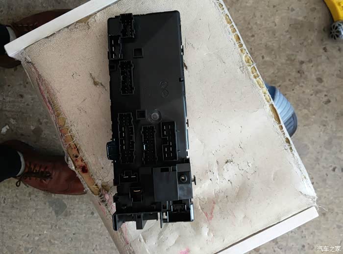

比亚迪s6有个通病,使用一两年之后都会出现这个问题。不知道新款有没有改良。探讨维修群324900564给大家解释下不然大家没明白我为什么焊长条而不是在原来基础上增加焊锡。都用现实能懂的话给大家讲。有不正确之处望大家多多指正。还多说些一些细节给大家参考。元件要在没有取下车之前全部拔掉。继电器底部旁边有小口拔不掉用起子轻撬,绿色那种正方形保险用白色的夹子拔不出来,大家可以把透明盖子掀开,用尖嘴钳子夹 出来。拆下来之后里就是那个电路板和塑料盒分离那里,最好是两头用一字起子先敲开,然后两边慢慢翘,如果单翘一边其实也可以翘开,但是里面端子会变形,我就是翘一边敲开的。端子4个变形了。我说说我增加那一长条吧,大家担心虚焊放心好了。我电烙铁是大功率的,我是让焊锡彻底融化才拿开的。我焊的那一点就好比一个直径10cm的水管中间接了一个2cm的水管一样。当水压过来之后2cm那里用久了肯定要爆。如果在2cm哪里再并一条8cm的水管。那那个2cm的水管再有水压过来时候就不会爆了。我做的就是增加了那8cm的水管。其实这个地方脱焊,肯定是发热引起焊锡融掉,为什么会融掉,因为高温,高温哪里来,就是有电阻,我们知道超导体是不会发热,我们知道家里如果开了大功率用电器,线细的主线就会发热。如果家里线粗就不会发热,我加那一砣就是相当于把家里线增粗的作用
最好在车里的时候就把所有元件拔掉,不然后面麻烦不好拆。
拆的时候正负极分清
里面的插头可以随便拔都是对应的不会插错

发觉2个触点其实是连一起的,干脆直接改良了。
改良之后后壳那里要用钳子剪掉不然装不上
