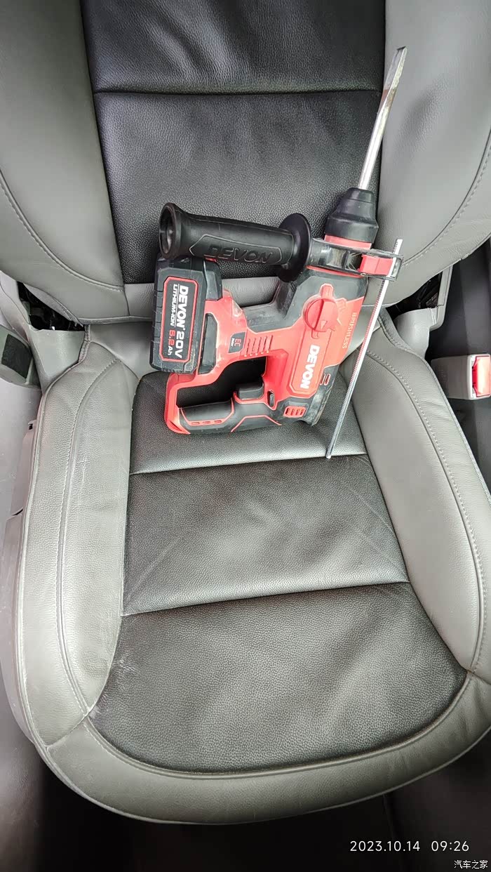

仔细观察之后,我自创了第二方案。
用电镐,把几个限位块直接铲掉!!!
不需要拆座椅,直接从空隙伸进去铲!

大有的电锤,用扁凿

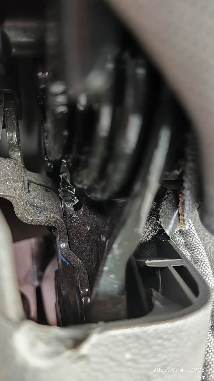

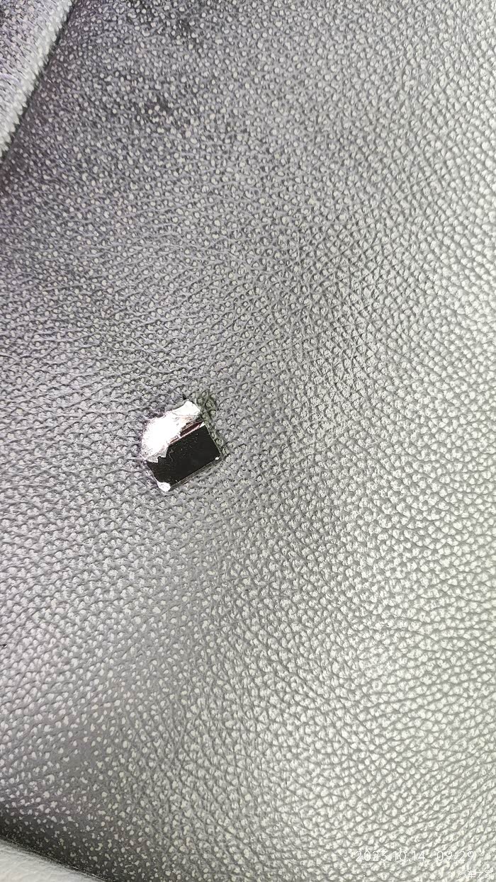

1.把座位向后拉,取掉断头的塑料保护盖,铲掉固定滑轨前端的限位卡,左右两边各有2个。这个卡头很小,几分钟就可以铲下来。这一步忘拍照了。

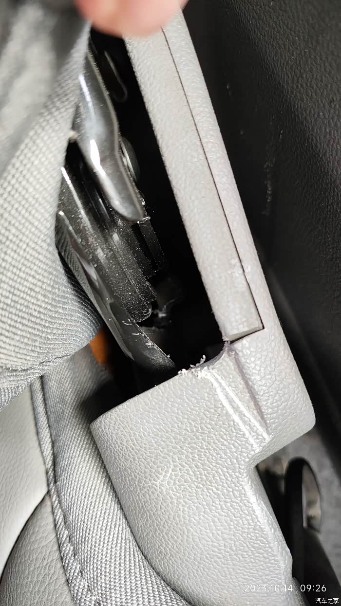

2.把座椅向前推,然后向后把靠背放倒到最大,透过保护盖的空隙,可以看到方块的,大约是1厘米×1.5厘米的弯折凸起,这就是限位器。
把限位卡铲掉之后的效果
铲下来的限位卡

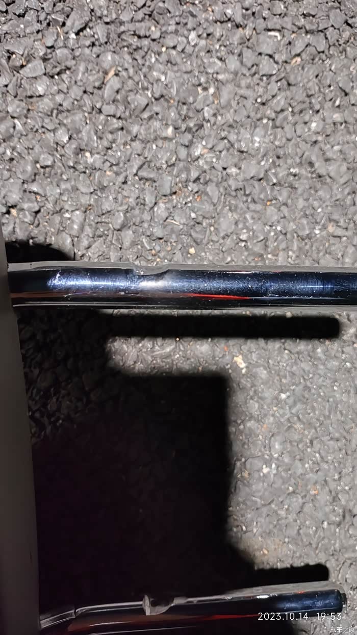

于是我又想到了下面的办法,用角磨机把头枕的立柱上弹簧卡槽的下侧给磨成一个斜面,这样以后副驾驶的头枕就可以不借助任何工具顺利拔出。
磨出斜面的头枕立柱

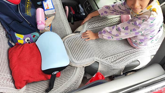

最终成果是下面的样子
以后开车在外面临时需要休息一下就可以舒服躺平了。可惜尺寸短了一点,只有1.7m。要把脚伸到驾驶台上去。
