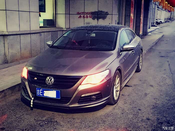

先来个正脸免冠照,虽然都是小装饰改动,但是美美看到都如再见初恋的感觉

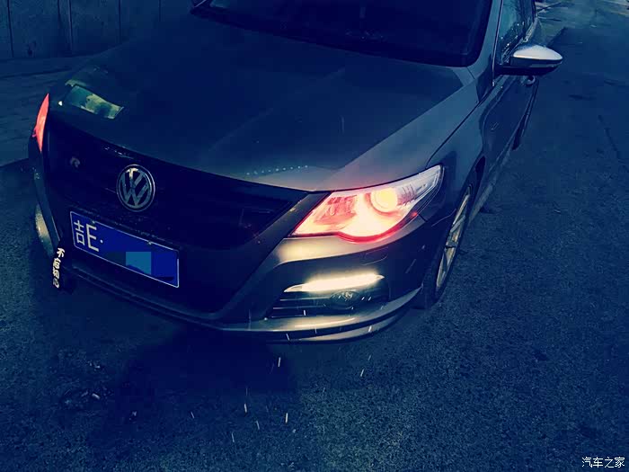

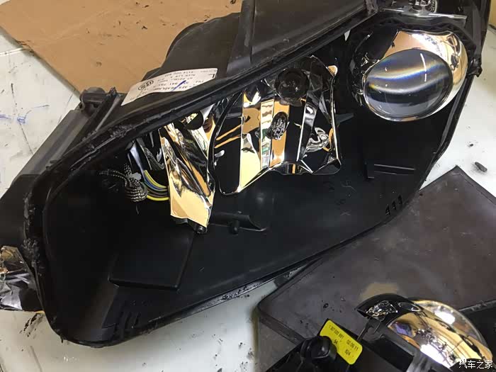

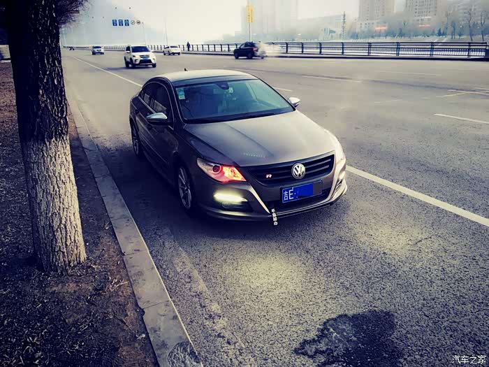

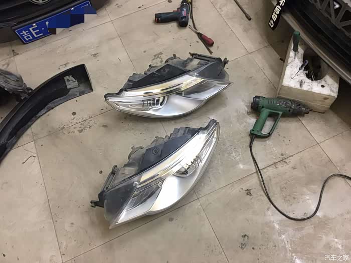

       关于灯光,原厂博世透镜确实不给力,于是在本地灯店进行了灯光升级,海拉5透镜 欧司朗灯泡加恶魔眼。因为怕影响检车和将来过户,所以内胆没有熏黑。无论从实用性还是美观上都有了质的提升,唯独遗憾的是没有熏黑,少了一点点战斗气息!

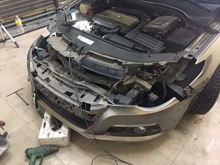

改灯施工中,拆掉前杠!室外温度接近零下三十度,所以卡扣变脆,拆起来格外小心!雷达插头要用风枪烤热才能拔掉
过程顺利,灯与前杠都没有损坏。

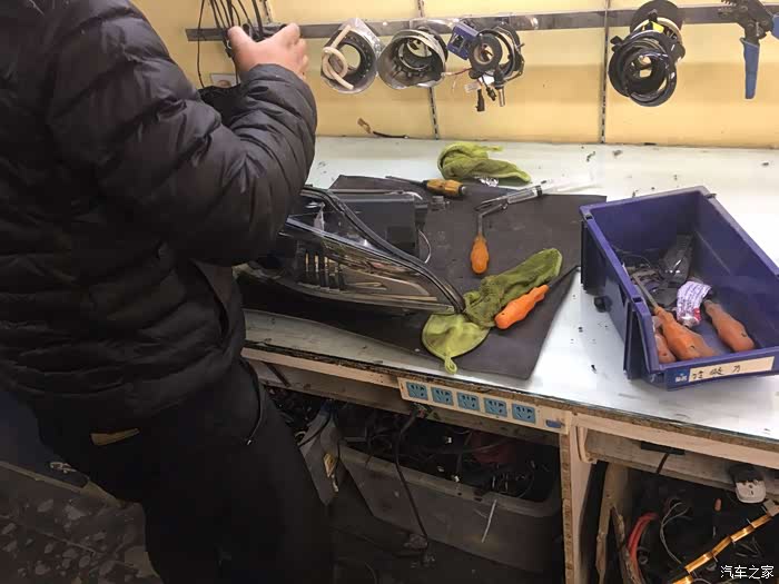

改灯师傅说CC大灯是冷胶密封,所以开灯难度比较大。
灯罩成功拆除!
原厂博世透镜
过程没有拍摄,直接看装车效果吧!

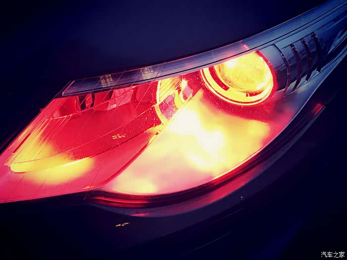

我是个外观控,促使我改灯的最大动力其实就是这对恶魔眼!真的很喜欢

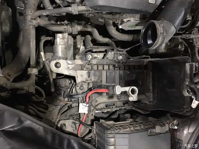

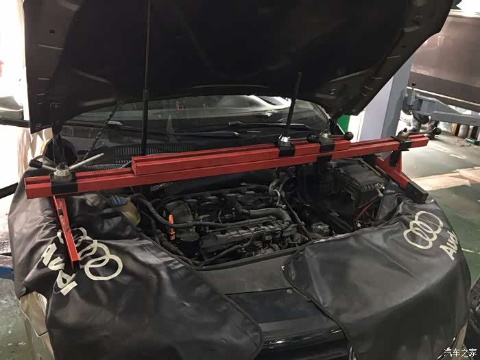

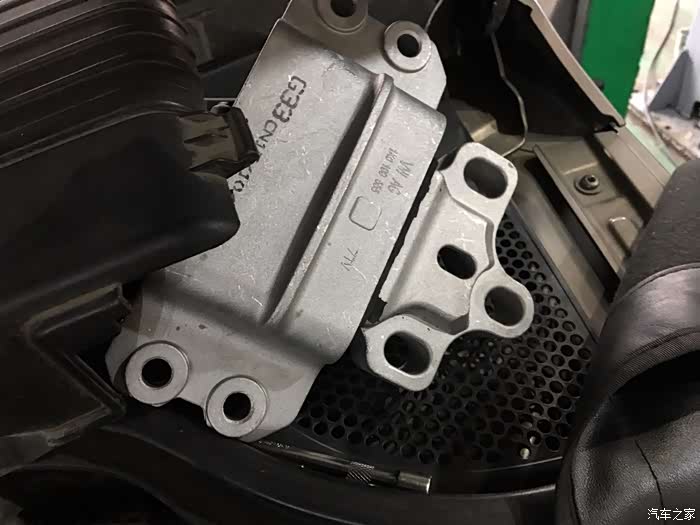

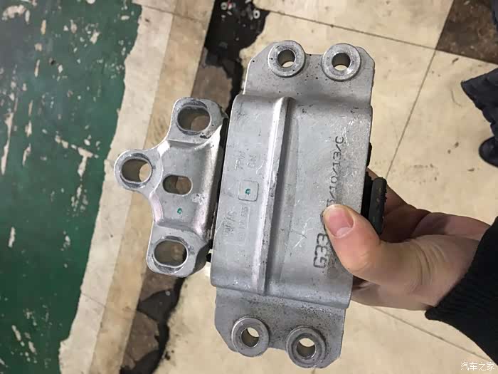

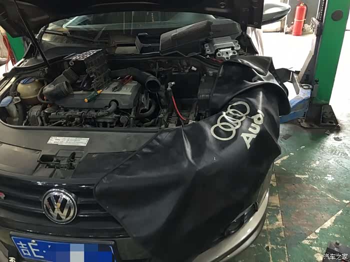

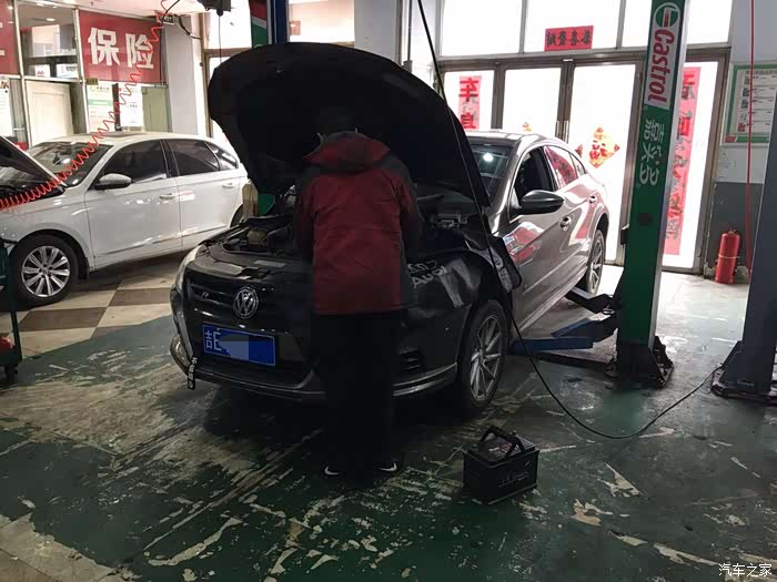

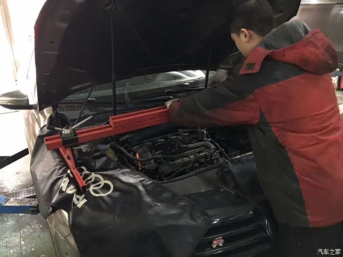

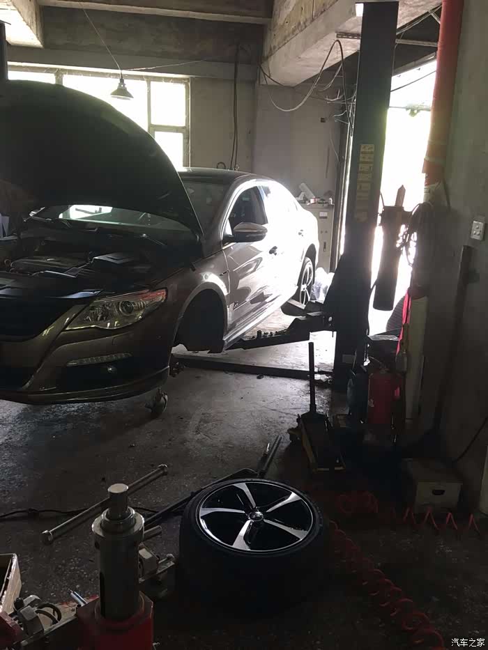

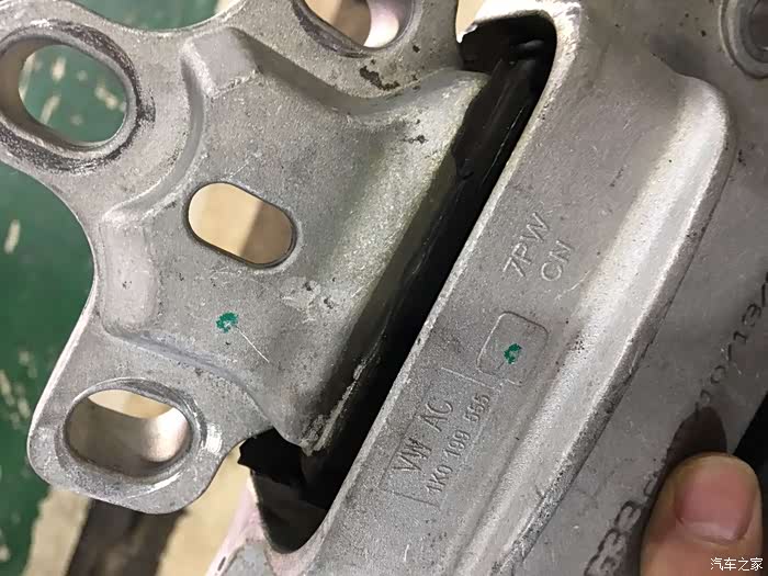

关于异响,可以说CC的异响很多,天窗异响、中控异响、底盘异响、过减速带异响!其中让我最头疼的是底盘异响,具体情况是冷车二档以下慢速行驶,给油或收油瞬间发动机舱就有明显的咯吱咯吱,嘎吱嘎吱声,倒车给油瞬间也有,多方求证加论坛学习确定是变速箱支架老化造成了,于是把车放修理厂更换了变速箱支架!试车结果让我很意外,异响经竟然还在,心凉半截,原本打算将就着开,但是异响声音随气温降低越来越大,让人忍无可忍!无奈更换下摆臂半实心胶套,无效!后来反复验证判断,我确信是支架问题,于是换了加大众专修店更换原厂支架~!这次全程在旁监工。更换难度不大,就是过程稍微有点麻烦!
拆掉电瓶
支架就在电瓶底座下面
需要吧发动机吊起来
换下来的支架,确实是新的!
细节
新的支架准备装车,装车前特意让小师傅涂上黄油!
小师傅干活很认真仔细,施工最后还在底盘各胶套和关节出喷防锈润滑剂。一个多小时,更换完成!忐忑中去试车,异响真的没有了,第二天早晨起车验证,真的没有了~!而且行驶起来感觉整个车都紧凑了!但是第一次换支架为什么还会异响,我也不得而知,可能是安装问题可能是支架本身问题,安装师傅检查换下来的支架也没有给出合理的解释!但是这次更换异响没有了,这是事实!如果有被同样问题困扰的车友不妨换个支架试试!

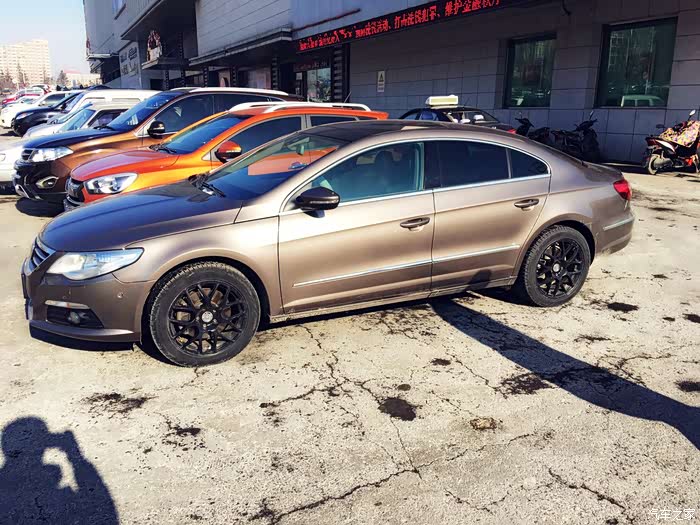

 关于轮毂,前前后后也换了三套!最后分享几张图,不喜勿喷!
刚接车的时候,换的17寸黑色HRE P40 本以为这款轮毂比较百搭,但是感觉效果一般,而且黑色显得整个车发闷!
