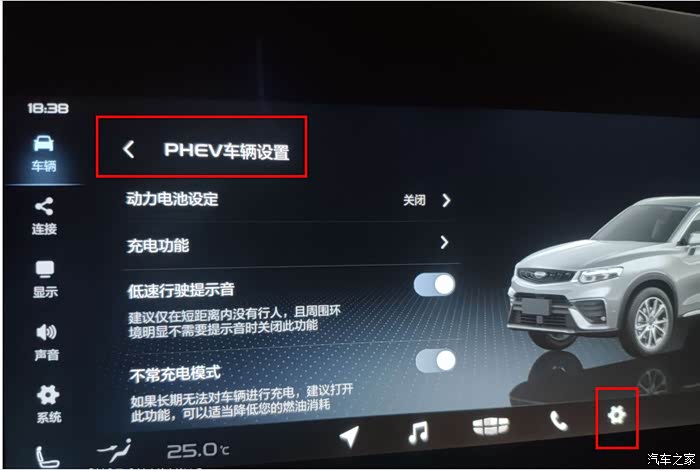

这里可以通过中控屏设置:车辆启动状态下切换为Comfortable model-设置-车辆-PHEV车辆设置-动力电池设定

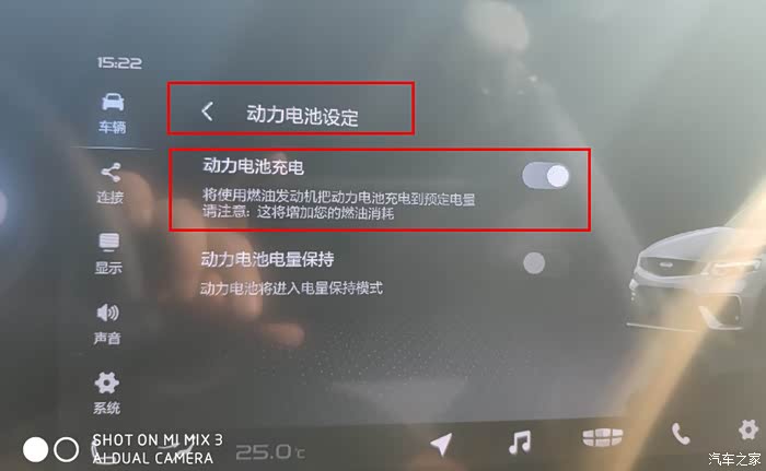

1.动力电池充电
作用:打开该模式,车辆将采用燃油模式行驶,燃油发动机在行驶的过程中,把动力电池充电充至预定电量(大概70%电量)。当充电量达到预定电量,系统会启动正常的油电模式。始终保持额定电量。但在该模式下,会增加相应的燃油消耗。

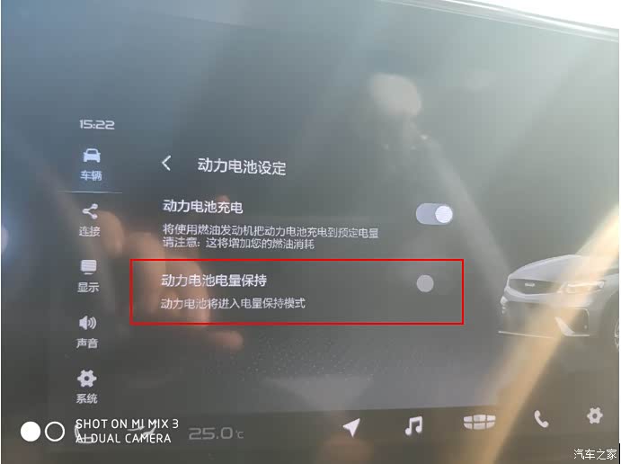

2.动力电池电量保持
打开该模式,电池会保持当前电量。在使用的过程中,电量能一直保持,不会减少。

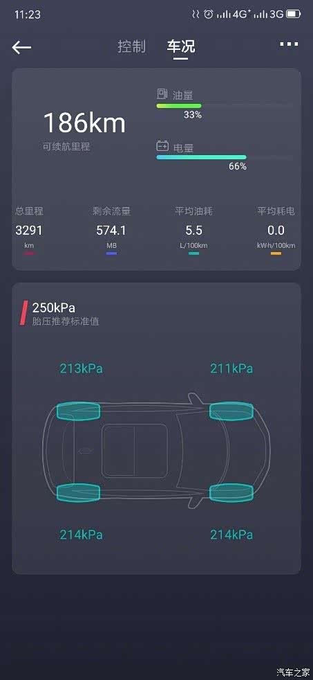

测算之前先看看目前星越的油耗统计。
目前正常市区行驶,油电正常使用。车速平均在40-50KM/H。充电2周充1次,电池续航80KM。油电混合行驶为。
每月加油250元,油电混用,每天上下班平均行驶20KM,2周充电一次,充满大概14度电,公司充电大概1.2元/度。总共17元/次。每月费用总共284元。一周周末外出大概35KM(正常使用,暂时没有外出游玩)。每月总共行驶20KM*24天+4*35KM=620KM。每月充电2次,80KM*2=160KM(实际行驶大概130KM)所以每月行驶总共620+130=750KM/月。费用284元/月。换算油耗:0.38元/KM。95# 7.12元/L。充电保证的情况下油电混用市区平均油耗:5.5 L/100KM. 与GKUI数据统计一致。
测算之前先看看目前星越的油耗统计。

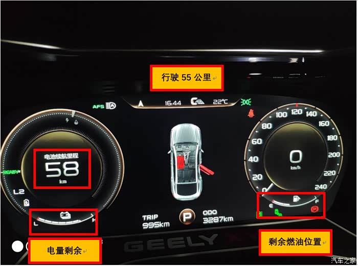

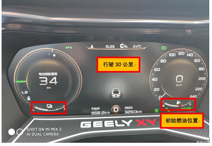

动力电池充电模式试驾
市区,正常路况,没开空调。车速平均在40-50KM/H。我在燃油指示还剩63%时候(油量为4格油,一格25%,大概油量剩余63%),电量剩余3%,初始里程3220KM。打开该模式(由于在行驶过程中,起始信息没来得及记录)。当充电达到电池续航58KM(车辆为80KM续航,70%电量),燃油消耗量为25%(一格油)。行驶里程为3287KM。
经过测算,400T官方邮箱为45L邮箱。95#汽油7.14元/升,理论满箱油为320元,折算个实际数据 290元/一箱。一格油为72.5元。就目前情况算,72.5元,跑了67公里,充电55公里。总共能行驶122公里。
故算得综合油耗为:0.6元/公里。所以综合油耗8.5L/100KM。车速40-50KM/H区间。
所以 从实测数据上看,动力电池充电模式相比普通经济模式要多消耗燃油(经济模式5.5L/100KM)。但整体8.5L/100KM 表现,相对于整车1.8顿重的星越,市区路况,也算得上佳的数据。
