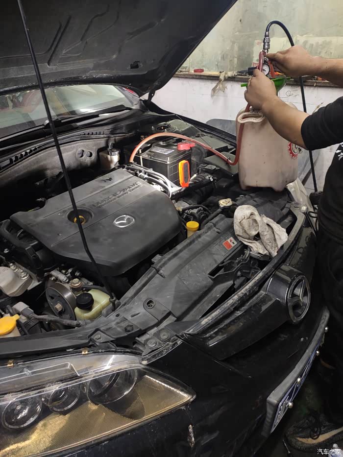

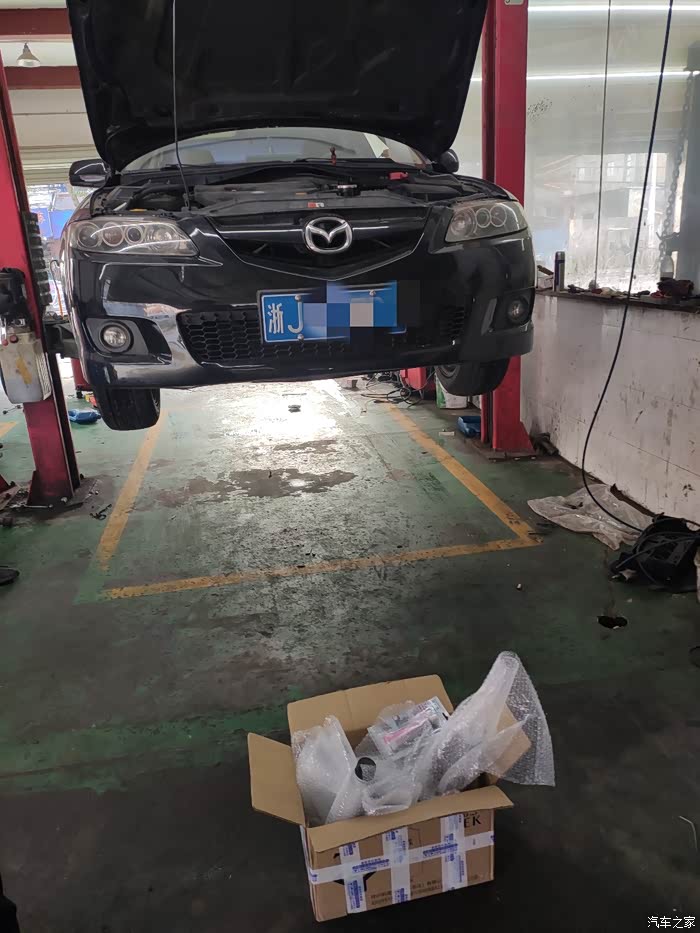

朋友上个月入手的马六 感觉D档有点抖动 一家修理厂循环机报价800多 4s那边要600左右 10万公里以上的车工时费还打6折
网购的材料 5L变速箱油 共360块
到一家修理厂 说要300工时费 果断走人去以前经常去的那家

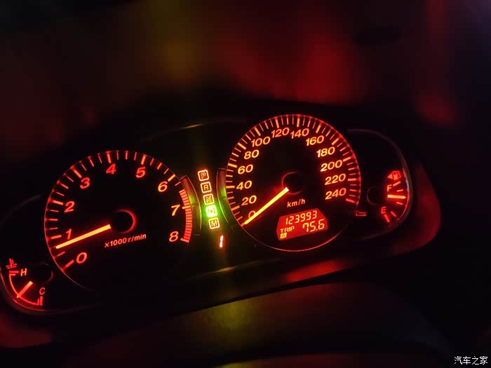

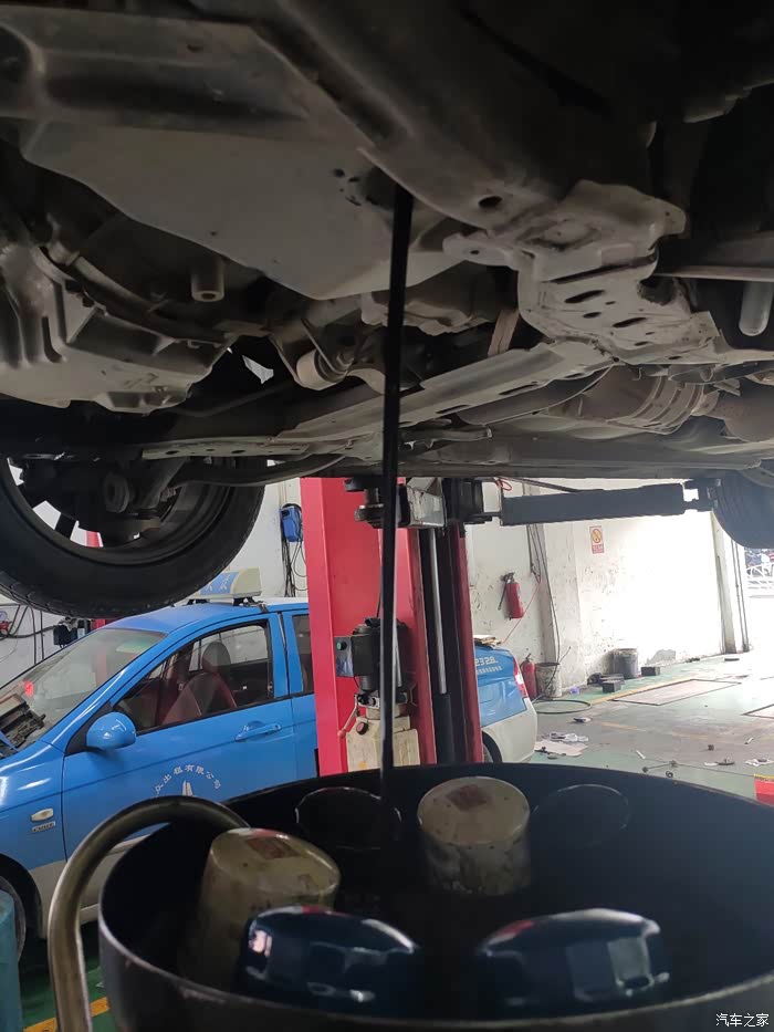

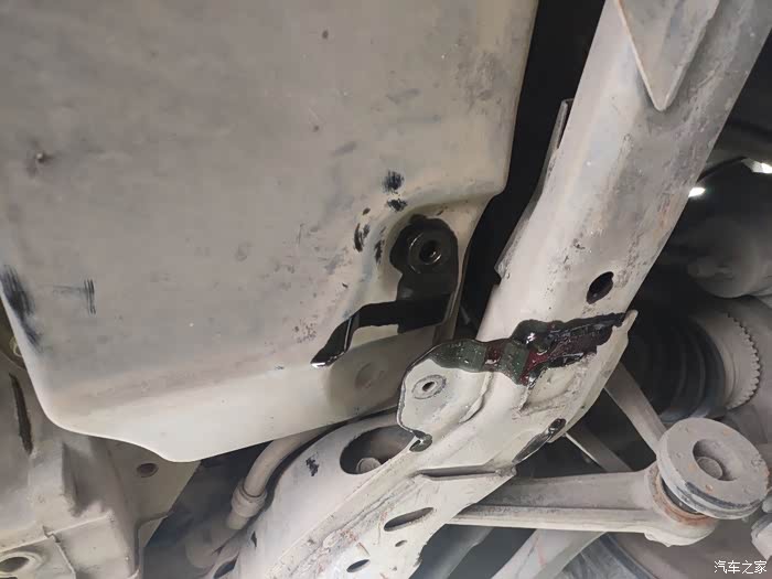

修理工一放油就说怎么跟机油一样黑黑的 12多万公里了估计没换过
咕噜咕噜很快停了

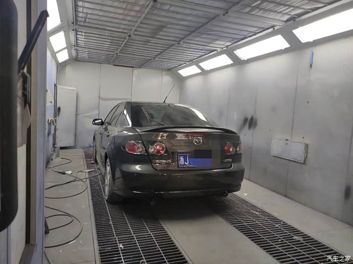

旁边一辆轿跑烤漆完毕准备倒车

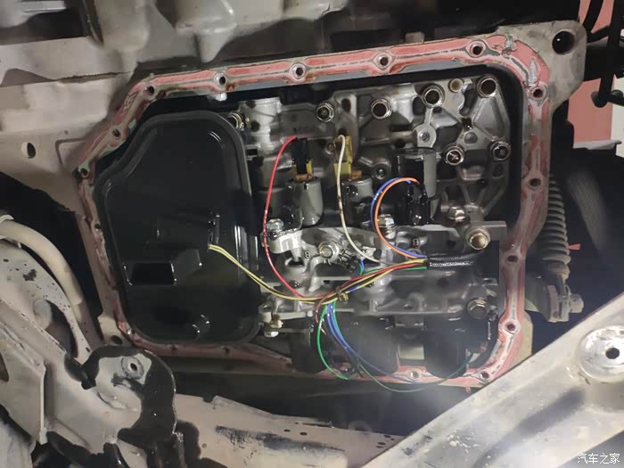

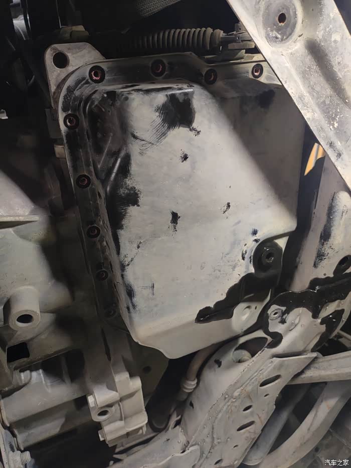

放完油开始拧螺丝

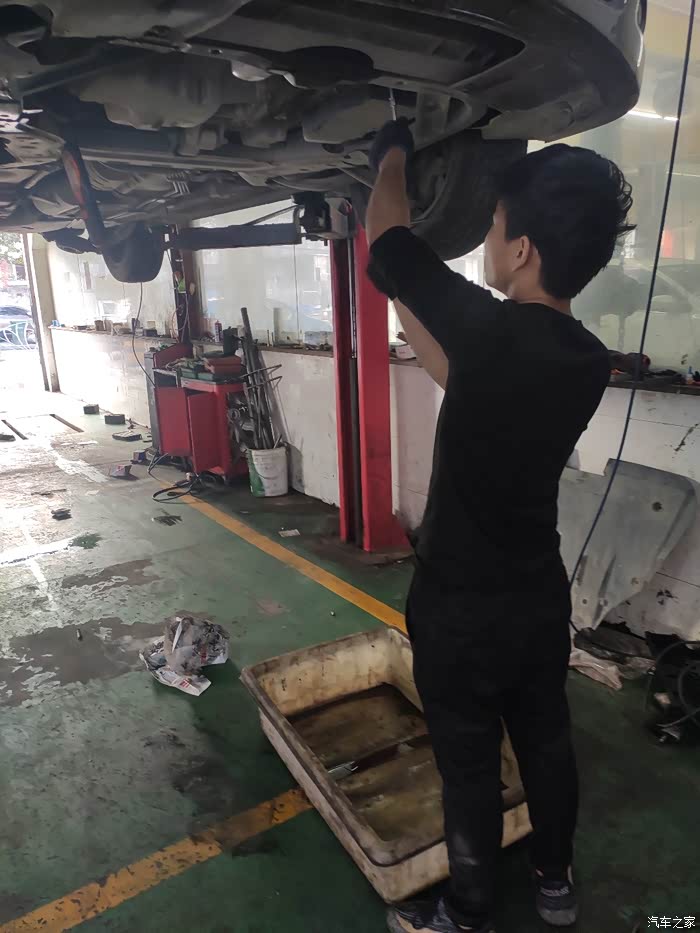

好家伙 螺丝真多 左轮胎那边几个要方向盘打死才能松 还带卡扣

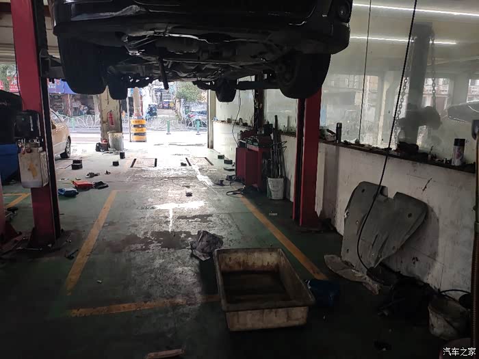

出租车经常排队来这里修 一会就停了3辆 还有辆油底壳磕了一个洞用皮卡拉过来

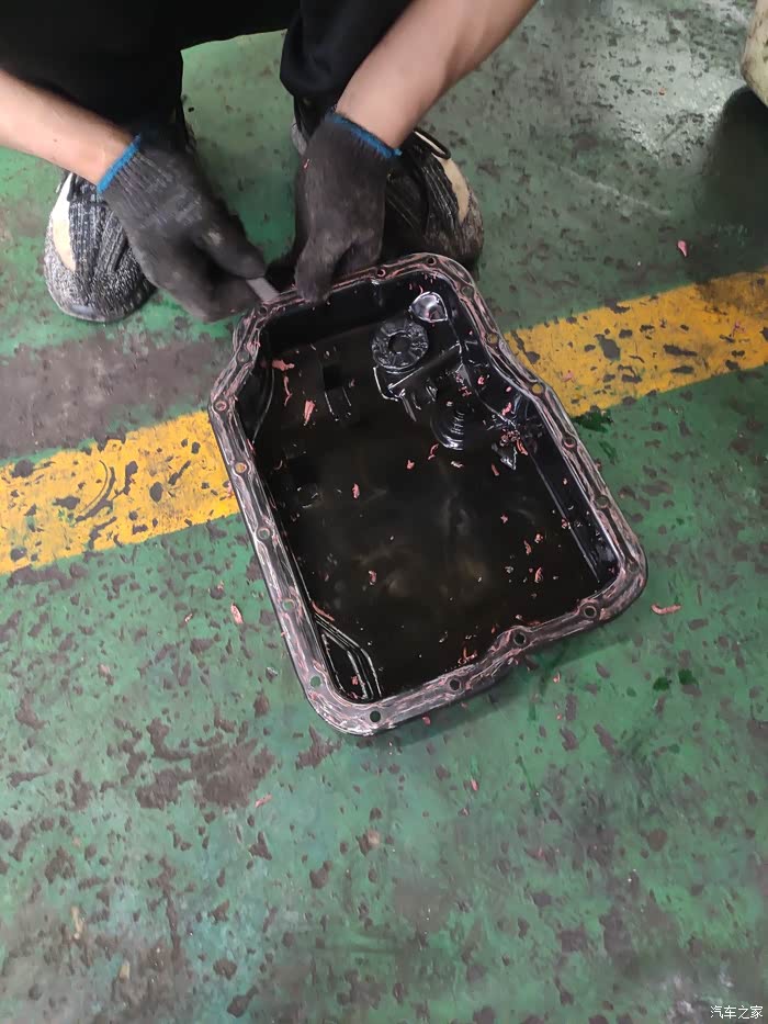

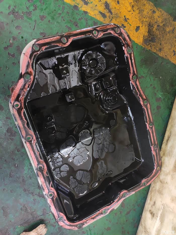

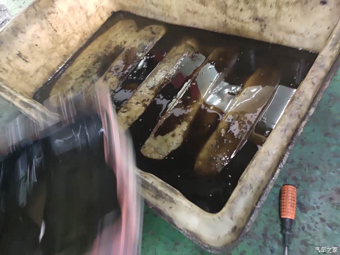

倒出油底壳剩余的油 真NND的黑!
胶很牢固 前任车主从未更换过变速箱油
等下还要拆滤芯 循环机换油不换滤芯有何意义?

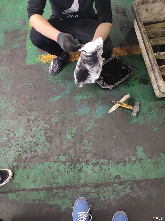

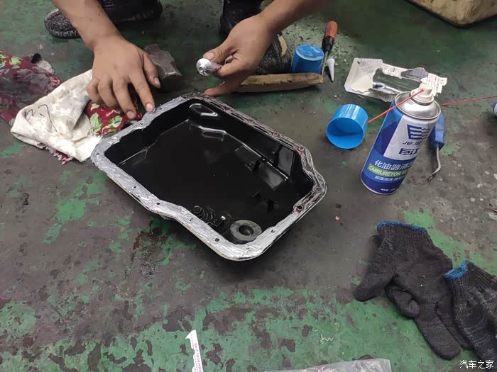

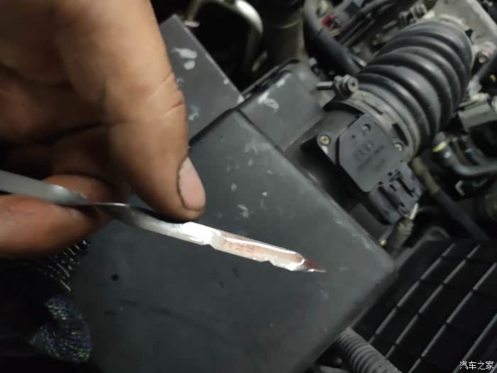

用刀片清理胶痕
把磁铁擦干净

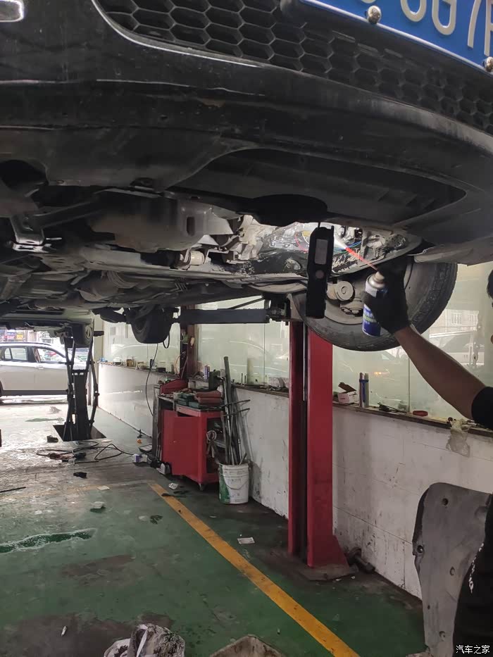

小工拿了2瓶清洗剂 慢慢喷干净
上面的胶清理干净后继续喷喷喷再用气枪呲呲呲
油底壳周围打上密封胶
太细心了 一个个螺丝弄好检查过去17点了

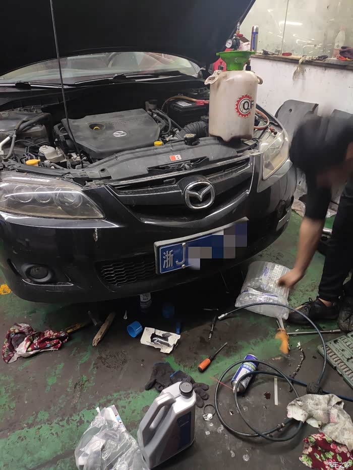

把油倒桶里再用气压进去
熄火测了几次 每个档位切换过去 最后怠速看的
