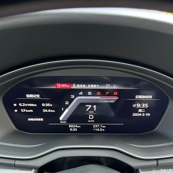

6000公里多点,去4S的路上,顺手拍一张

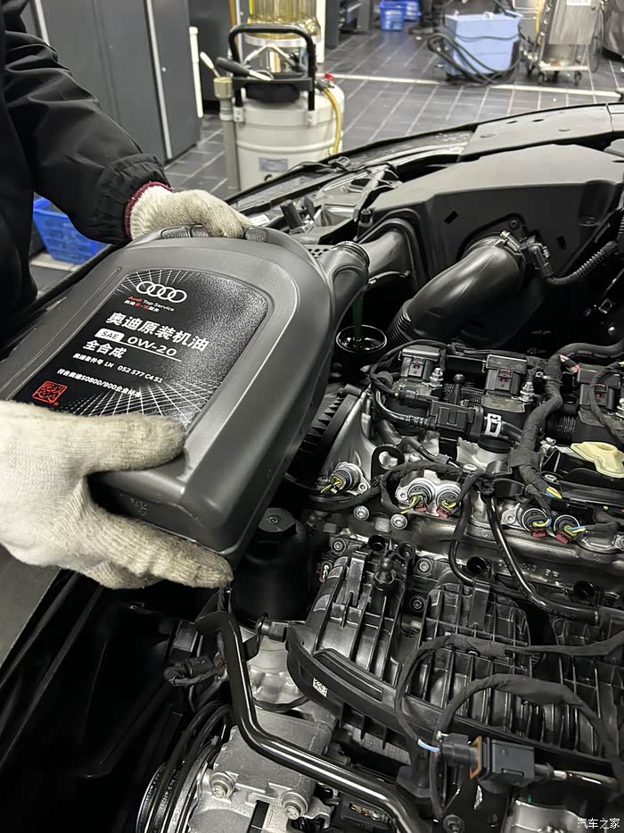

关于机油加注量问题,售后给解释了一下5.2L,然后又特意给看了原厂系统匹配的用量。

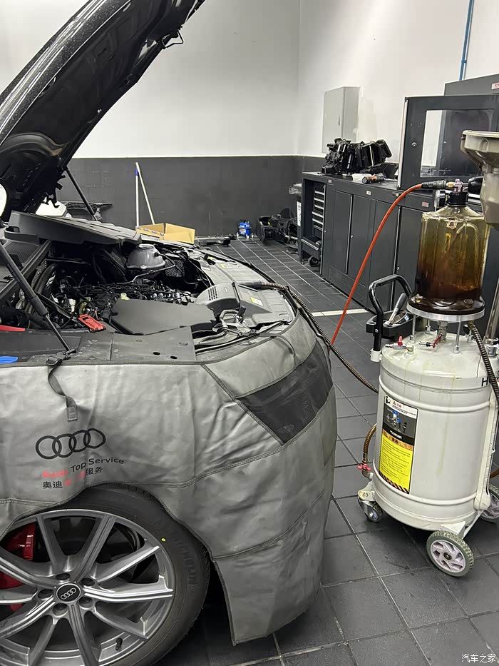

做完防护,开始抽机油
0W-20机油,加了5升多一点

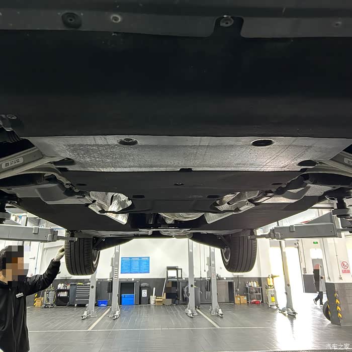

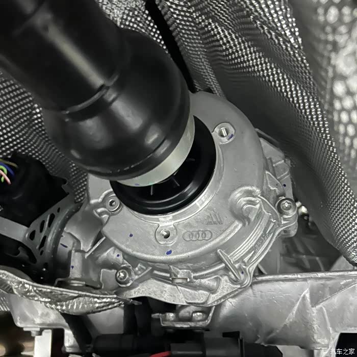

举升后检查底盘、胎压,底盘的设计、用料、做工真心扎实
变速箱、发动机下面、转向系统连杆,干干净净

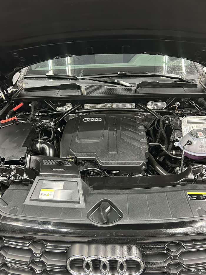

机舱检查完,做了清洁和表板蜡,

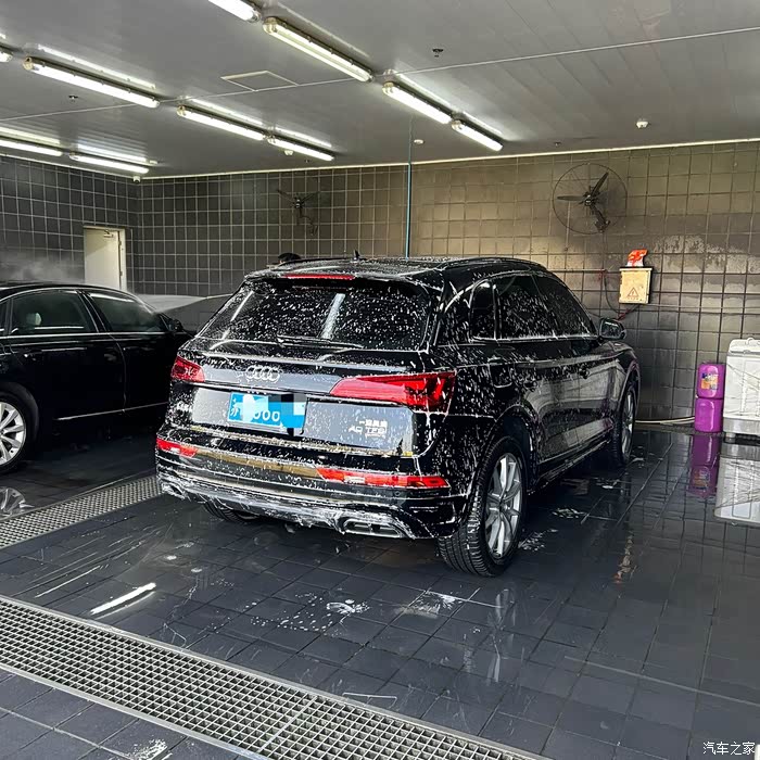

保养检查全部结束,师傅去安排洗车
保养检查全部结束,师傅去安排洗车
黑色车还是刚洗完的时候好看

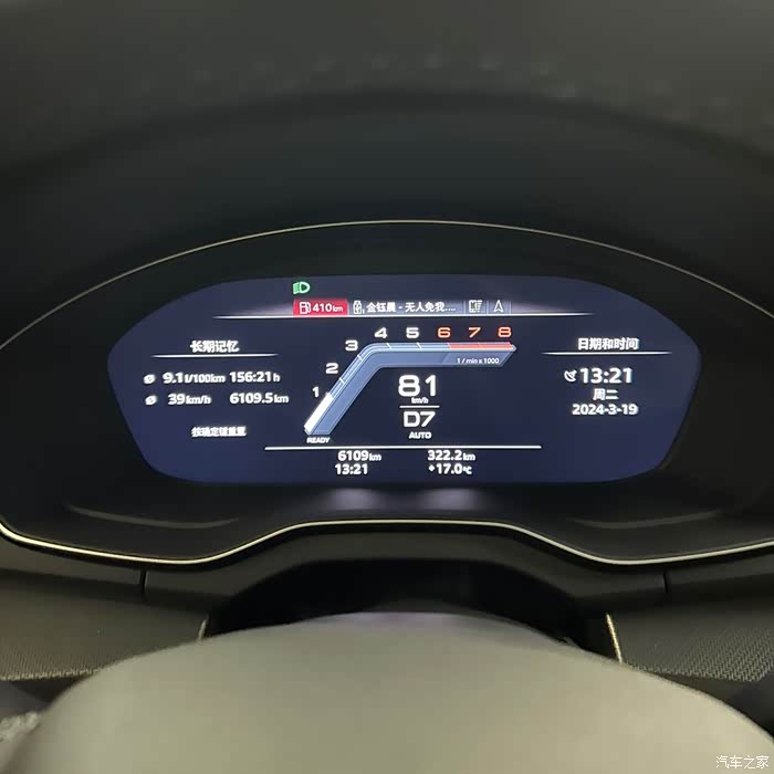

目前百公里长期油耗9.1
有了档位显示,看着舒服
