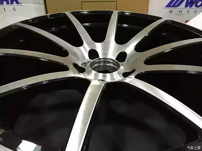

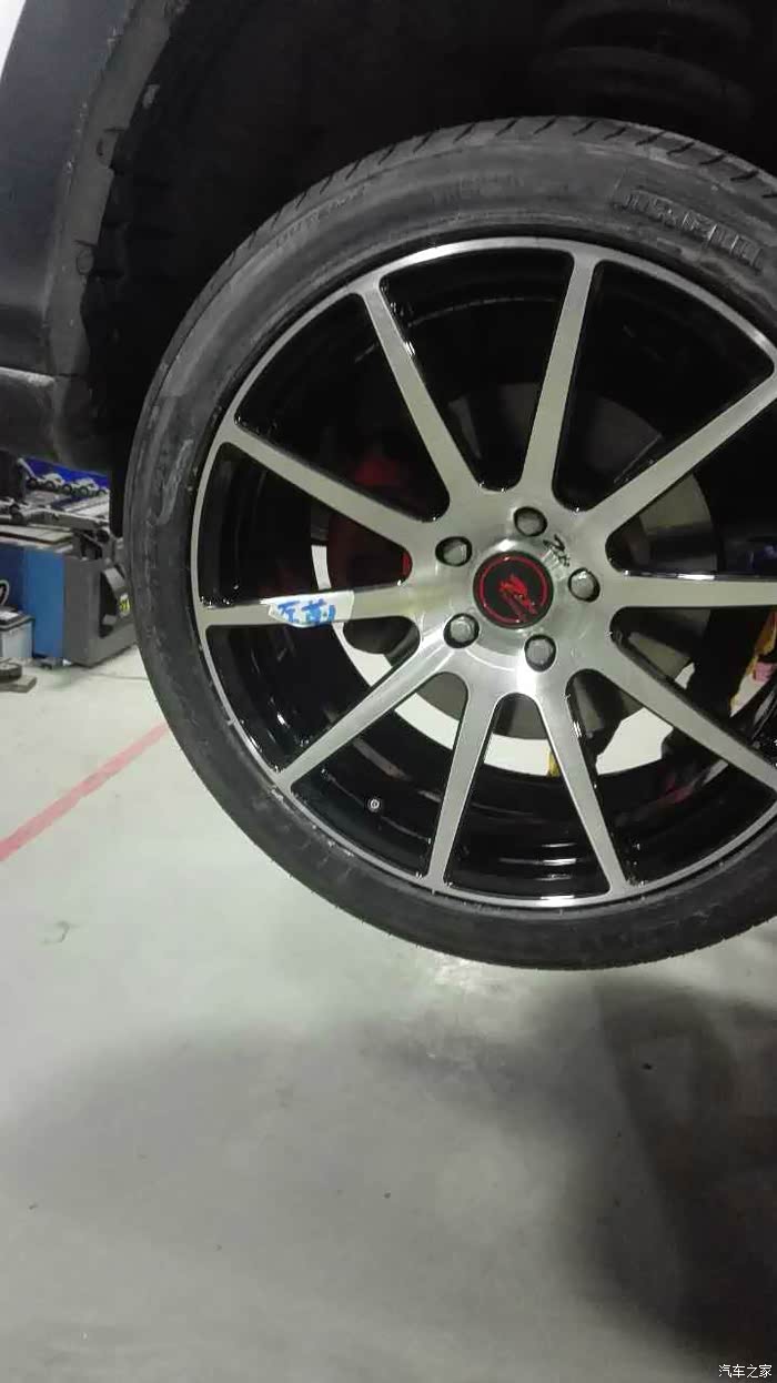

先来介绍下轮毂数据 20寸 9J(9J的轮毂宽度可以上245 255 265的胎宽) 5孔距120(这个是必须要一样 否则装不上) 中心孔 74.1 et值30

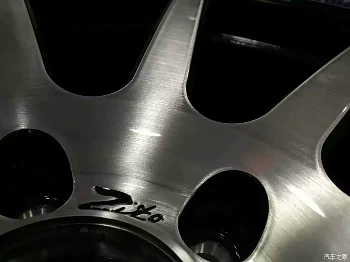

富城产zito 虽然不是系出名门 但是也算是出了戴卡之外国内为数不多的几个我听到过的生产商了
这个凹面不错

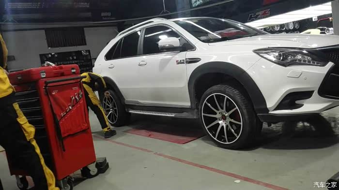

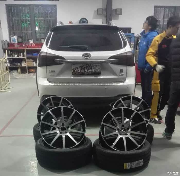

准备装车了 鞋子和主人先来张合照
车子被抬起来 轮间距更大了。。。轮胎是倍耐力P0 245 45 r20
权衡了很久最后还是决定用这个尺寸

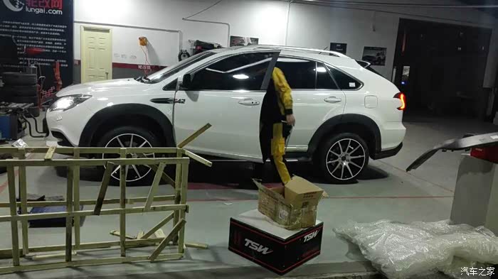

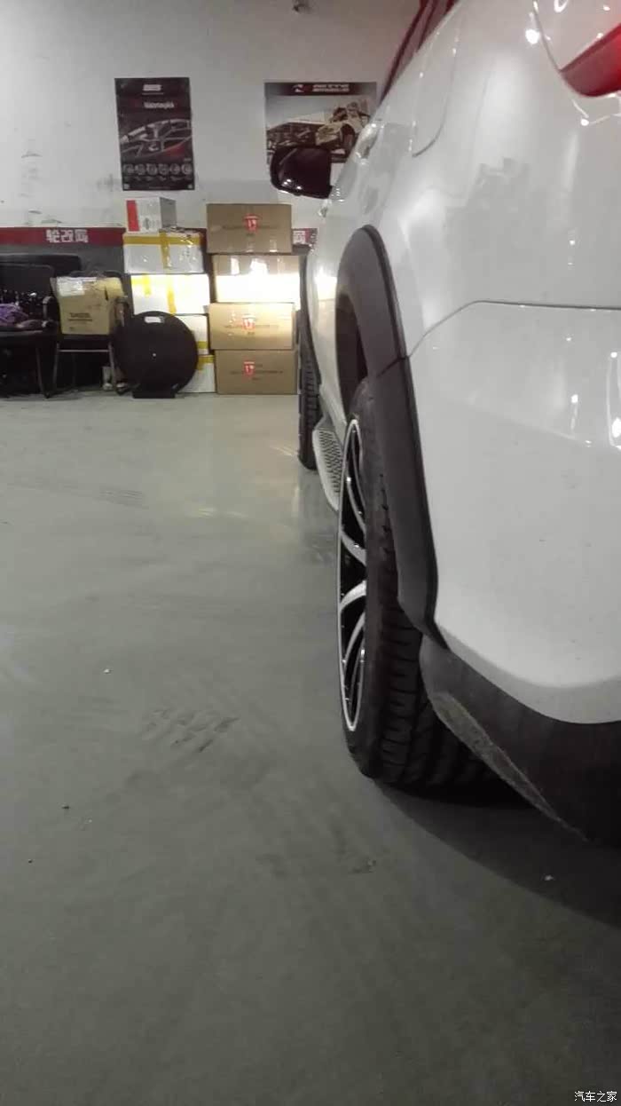

马上完工了 轮圈加了一圈白色防擦条 et只有30 轮毂更靠外了 怕停车什么的擦着轮毂 加一圈防擦条 600一套 你没看错 我没打错 没有多一个零 也没有少一个小数点 600一套 我也感觉我是不是头脑发热了

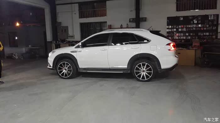

看看放下来的效果 一圈防擦条上了之后感觉轮圈更亮了
45度 大脚就是舒服多了
卡钳是之前就喷红了的 这配色 比较满意

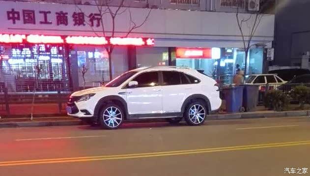

侧面看 基本和突出的轮眉齐平了 正和我意
侧面照 中间称了下重 原车小轮毂18寸加235窄轮胎 和现在20寸245胎 分量一样 原车还略重一点点
停路边看去 舒服多了 后悬挂能更短一些就完美了
装上新轮毂之后的第一感觉 好像地盘厚重了 不知道是不是心里因素 原车7.5j 235胎 现在9J 245胎 应该不会有多大区别才对 另外 感觉速度上来之后更稳 原来发动机接入后的振动似乎略小一点 我是指屁股下的振动 估计也是心里因素 另外胎噪有所增加 舒适度方面感觉没有什么变化 原车避震没改 所以还是比较软 转向由于只加宽了1CM 可以说完全没有区别 油耗(电耗) 今天还没时间测
