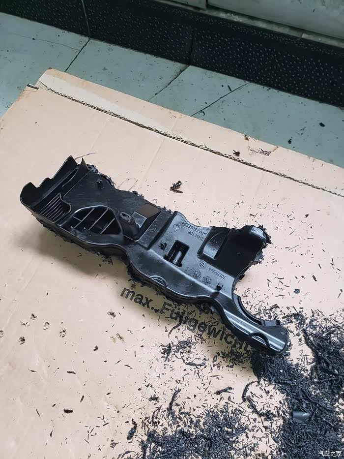

低功油气分离器位置,切下来。。

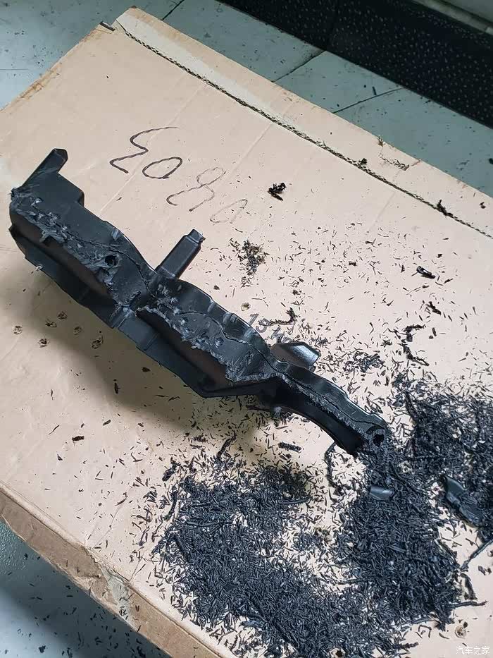

正面

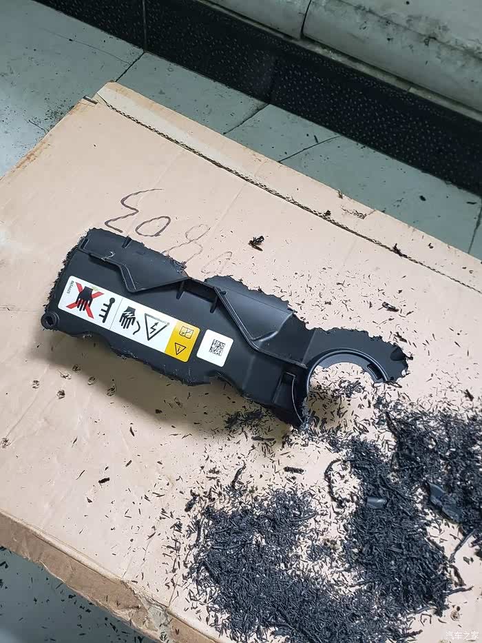

背面
侧面,可以看到去1、2及3、4缸的通气孔。。。

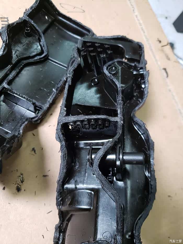

拆开。红色气流方向、绿色机油方向。油气首先是过迷宫式油气分离然后再过撞气式油气分离过单向阀回到缸盖进气口。低功比高功油气分离好很多。高功就TM一块滤棉完事。

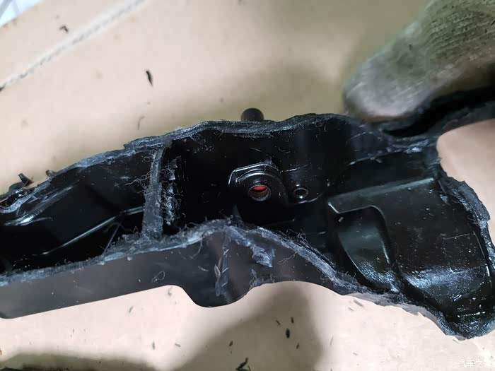

单向阀和气道。可以看出气道里面机油非常少。和高功完全没法比。高功里面全是油。。
单向阀的孔。。很小。低功模式下的透气量应该也很小。。
总结下。就B48来说低功模式油气分离器设计上应该没有问题。高功分离器有问题。。B48TU参考研究吧。。

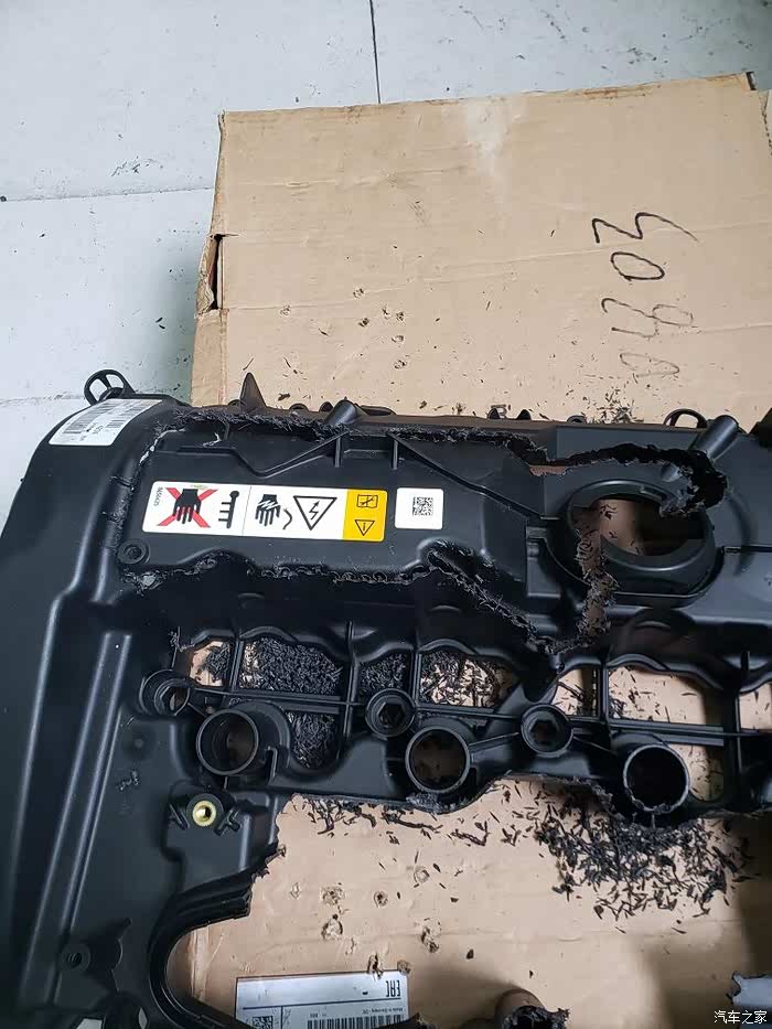

最后在发个低功高功分离器内部油痕对比
对比看看。吓死人。。。。。。
