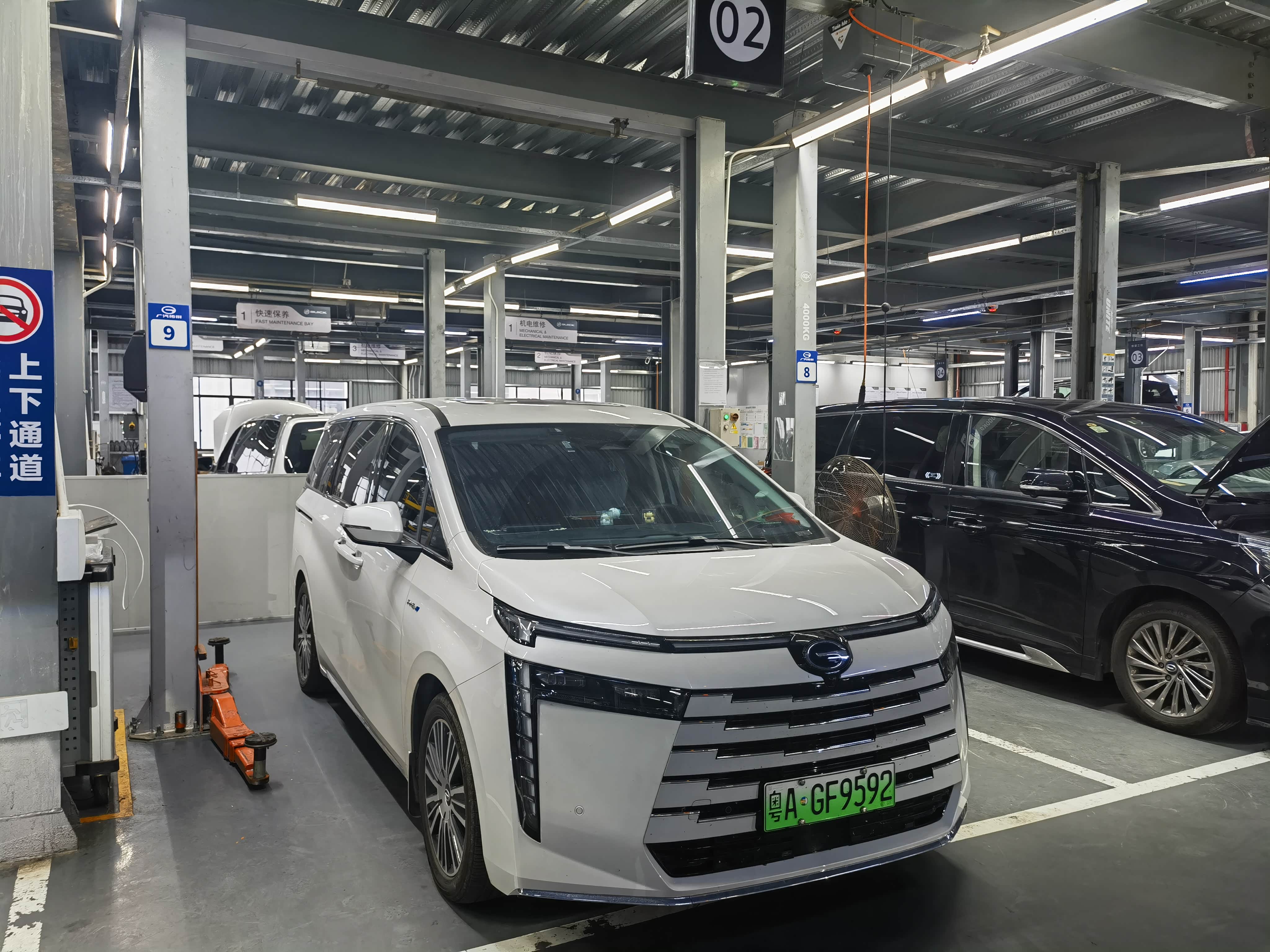

二、到店初体验
周末一大早,我便驾车来到了预约的4S店。刚到店门口,就有工作人员热情地迎接,引导我将车停放在专门的保养接待区域。进入店内,客服人员很快就认出了我,再次确认我的保养预约信息,并引领我到客户休息区稍作休息。休息区环境舒适,提供免费的茶水和点心,还有电视播放汽车相关的节目,让等待保养的过程不至于太过枯燥。在休息区坐了一会儿,客服人员拿着保养项目清单过来跟我详细介绍本次保养的内容以及对应的费用。

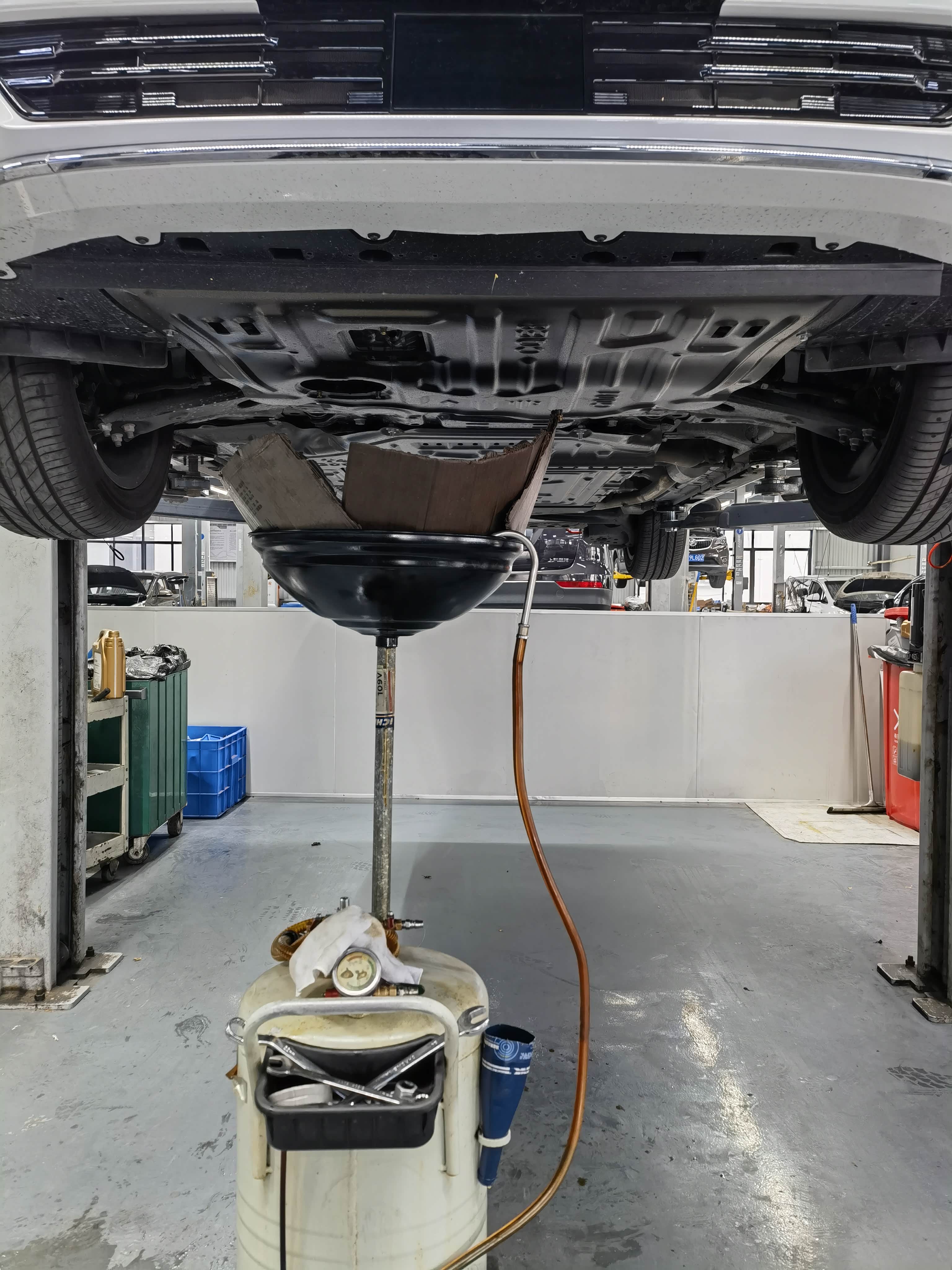

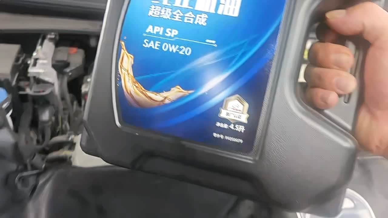

机油对于发动机而言,就如同血液对于人体一样重要,能够起到润滑、冷却、清洁等作用。传祺新能源E8虽然大部分时间可能处于纯电行驶状态,但发动机偶尔也会介入工作,因此机油的定期更换不可或缺。这次保养选用的是广汽传祺原厂全合成机油,型号为SAE0W - 20,这种机油低温流动性好,能在发动机启动瞬间迅速到达各个润滑部位,减少磨损。
技师先将车辆举升起来,找到发动机底部的放油螺栓,用专业工具小心地拧开放油螺栓,旧机油缓缓流出。可以看到,放出来的旧机油颜色已经变得很深,而且比较黏稠,这说明它已经完成了自己的使命,需要更换新的机油了。在放油的同时,技师还拆卸下旧的机油滤清器。旧的机油滤清器内部已经吸附了不少杂质和金属碎屑,这些杂质如果不及时清理,会影响机油的过滤效果,进而对发动机造成损害。新的机油滤清器采用优质的滤纸材料,过滤精度更高,能够更好地保护发动机。放油完成后,技师将放油螺栓重新安装好,并使用扭力扳手按照规定的扭矩拧紧,确保螺栓不会松动导致机油泄漏。随后,技师用量杯准确地量取 4.3 升新机油,缓慢地倒入发动机机油加注口。添加完机油后,技师通过机油标尺检查机油液位,确保液位处于正常范围内。

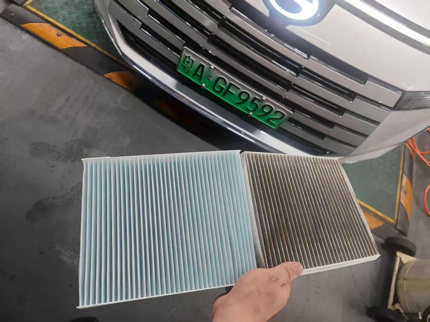

(三)空调滤芯更换
空调滤芯关系到车内空气的质量,直接影响驾乘人员的健康。特别是对于有小孩或者老人的家庭来说,空调滤芯的定期更换尤为重要。技师打开手套箱,通过一些简单的操作,取出旧的空调滤芯。不看不知道,一看吓一跳,旧的空调滤芯上不仅有大量的灰尘,还有一些树叶碎屑和昆虫尸体,而且已经散发出一股淡淡的异味。这样的空调滤芯不仅无法有效过滤空气中的有害物质,还会在开启空调时将这些异味散发到车内。新的空调滤芯具有高效的过滤功能,能够过滤掉空气中的花粉、灰尘、细菌等微小颗粒,为车内营造一个清新健康的空气环境。安装新空调滤芯的过程相对简单,技师将新滤芯按照正确的方向安装到空调滤芯槽内,然后将手套箱复位。

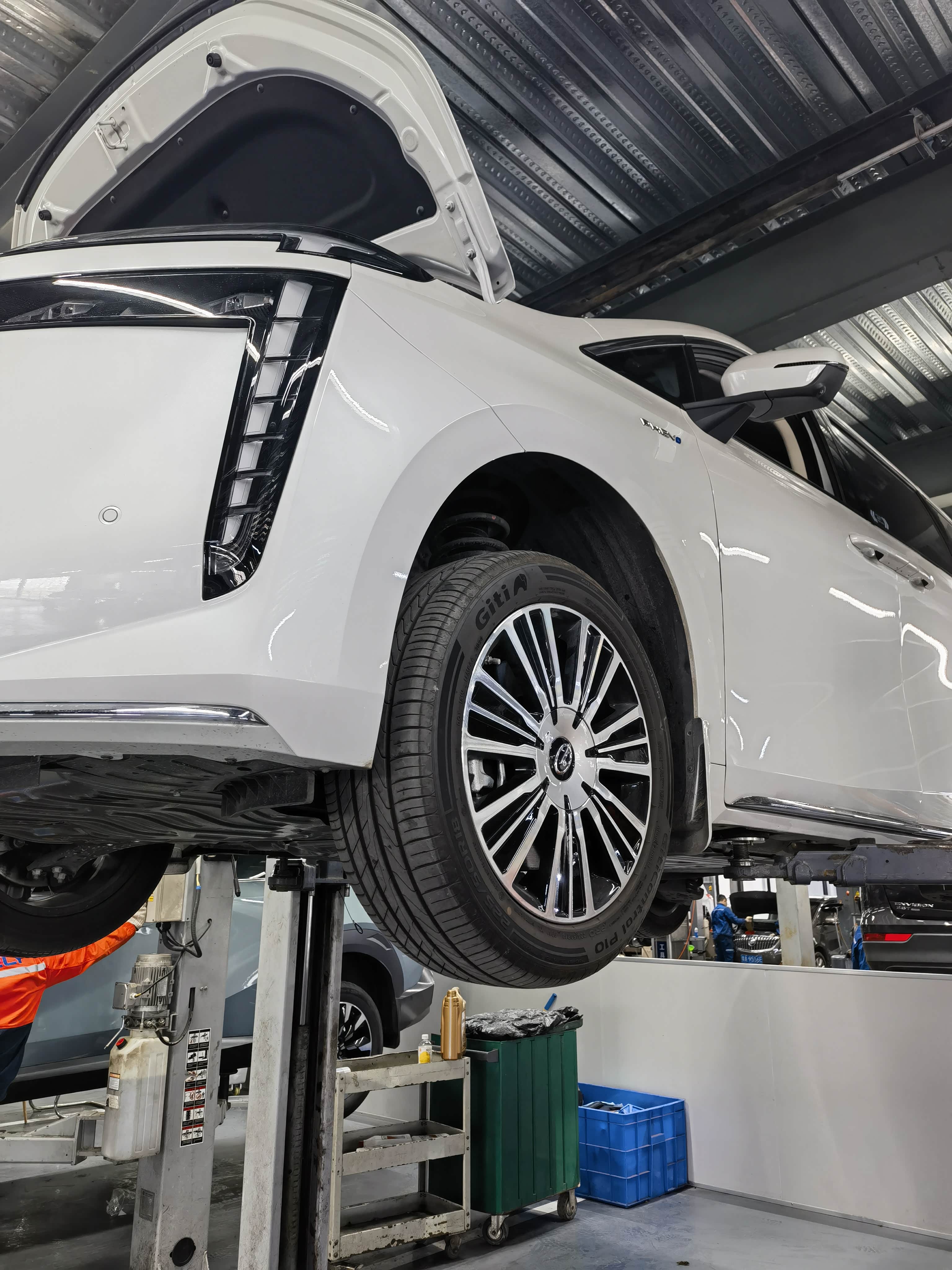

(五)底盘检查与螺栓紧固
底盘是车辆的重要组成部分,承载着车辆的各个部件,其稳定性和安全性直接影响车辆的行驶性能。技师再次将车辆举升起来,对底盘进行全面细致的检查。检查内容包括底盘悬挂系统、制动系统、传动系统等部件是否有松动、变形、漏油等异常情况。在检查过程中,技师发现底盘部分螺栓有轻微松动的迹象,于是使用扭力扳手对底盘上的所有螺栓按照规定的扭矩进行紧固,确保底盘部件连接牢固。这一步骤对于保障车辆在行驶过程中的稳定性和安全性至关重要,如果底盘螺栓松动,可能会导致底盘部件脱落,引发严重的交通事故。

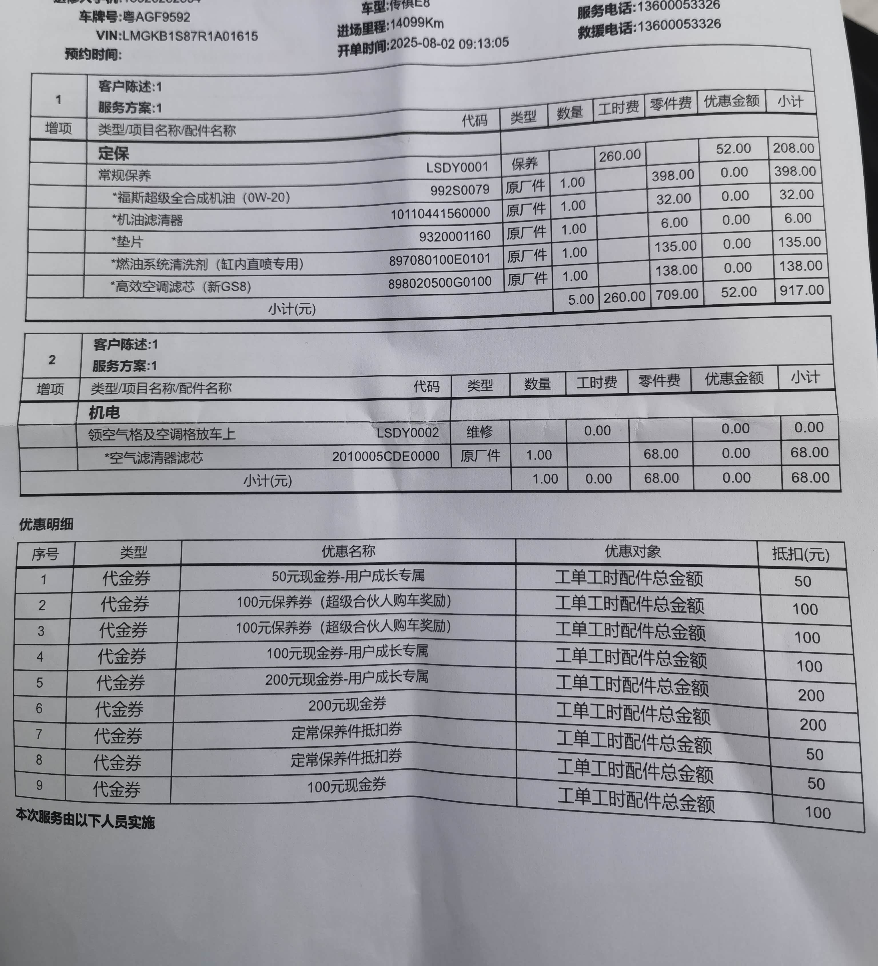

四、保养费用明细
在保养项目全部完成后,客服人员将保养费用清单交给我,本次保养总费用为985元,具体费用明细如下:
机油费用:原厂全合成机油(SAE0W-20),共计398元。
机油滤清器费用:32元。
空气滤芯费用:68元。
空调滤芯费用:138元。
燃油系统清洗剂费用:135元。
垫片费用:6元。
工时费:260元, App预约折扣52元,实际208元。
讲到这里,可能车友会觉得很贵,但我身为传祺新能源E8的车主,平时通过在APP上的积极参与,我积累了不少豆豆,这些豆豆如同开启宝藏的钥匙,为我的生活带来了诸多实用又暖心的福利。除了用豆豆兑换商品,APP上的保养券兑换功能也让我省了不少钱。在传祺新能源E8第二次常规保养时,我就深刻体会到了这一福利的实用性。通过APP积攒的豆豆兑换保养券,我成功地降低了保养成本,以更实惠的价格为爱车提供了优质的保养服务。看着保养后焕然一新、性能更优的爱车,我心里对广汽传祺APP的感激又多了几分。最终实际需要支付的费用为35元。这样的保养费用在同级别新能源车型中,我觉得还是比较合理的。毕竟传祺新能源E8在保养过程中使用的都是原厂配件,而且保养项目全面细致,能够确保车辆始终处于良好的运行状态。
