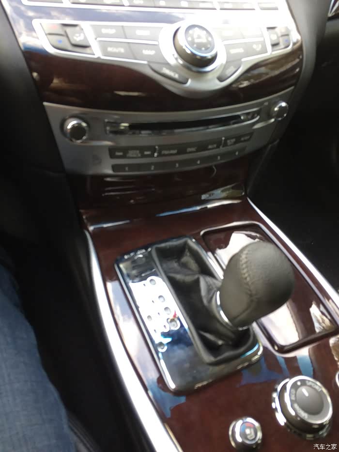

今天说的异响,是这辆车发生率最高的老问题,位置在档把前面,表现为颠簸或粗糙路面出现吱吱吱的响声。自从提车开始就一直伴随着我,曾经求助ssss,他们告诉我是空调面板拆开垫泡沫双面胶,我信了,然后自己拆开搞了,后来发现异响依旧。强迫症的我怎么可能就这么算了,于是把档把周围全部拆掉再去试车,最终发现了罪魁祸首。第一次,我随便家里拿了点玻璃胶固定了一下,发现不管用,于是就有了今天的作业。-----------------以上全部废话,下面进入正题。

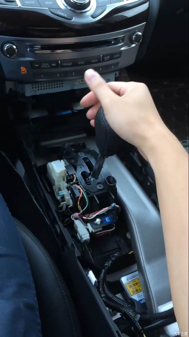

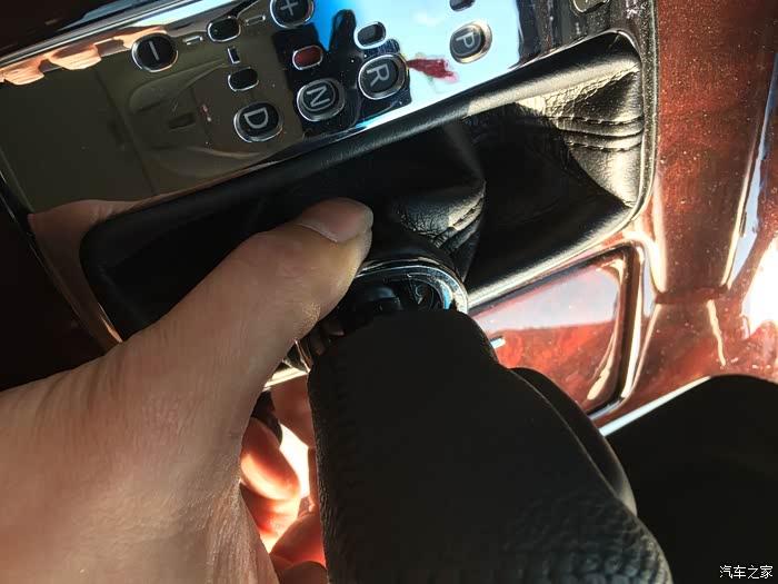

推n档,包皮往下撸。

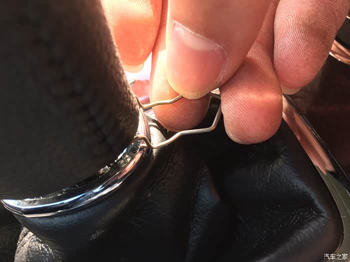

取出卡箍,拿掉把头。

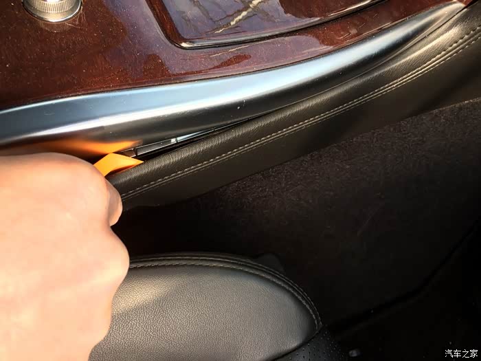

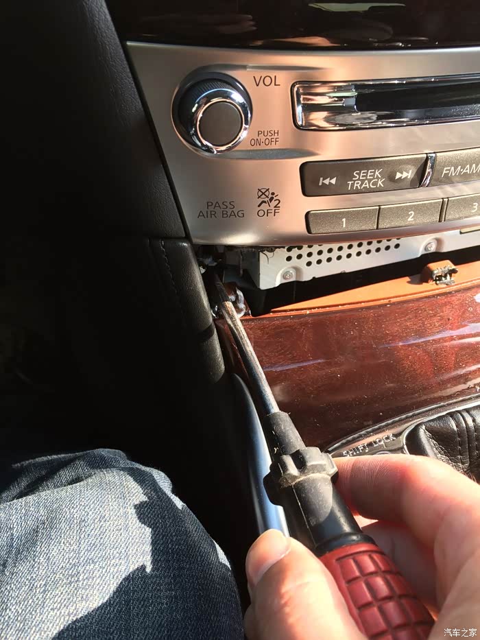

先用撬棒撬开这块装饰板,从“下面缝隙插入”,向外撬起。有耐心的可以把撬棒套个避孕套保护内饰

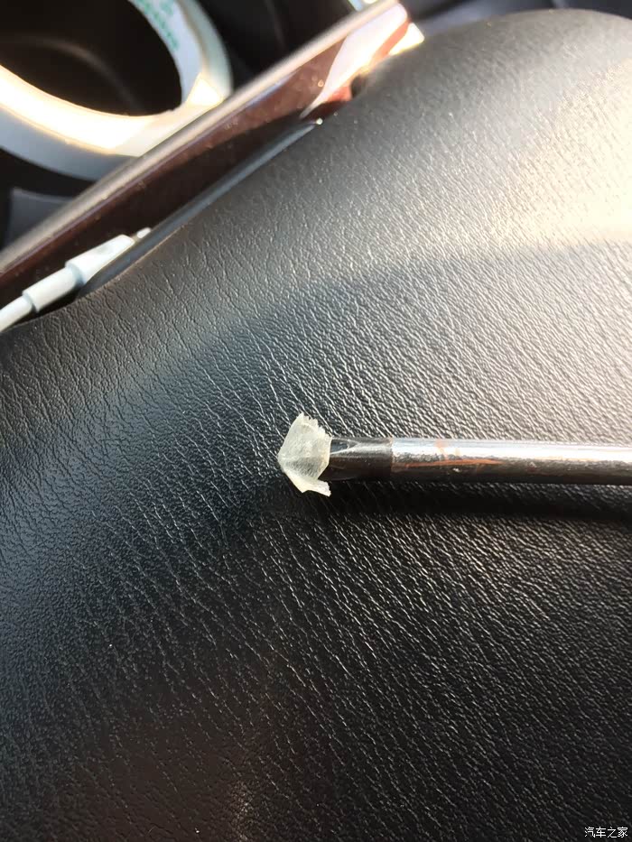

十字螺丝刀头上粘点双面胶,除非你想为找一颗螺丝耗费半天可以忽略此步骤。

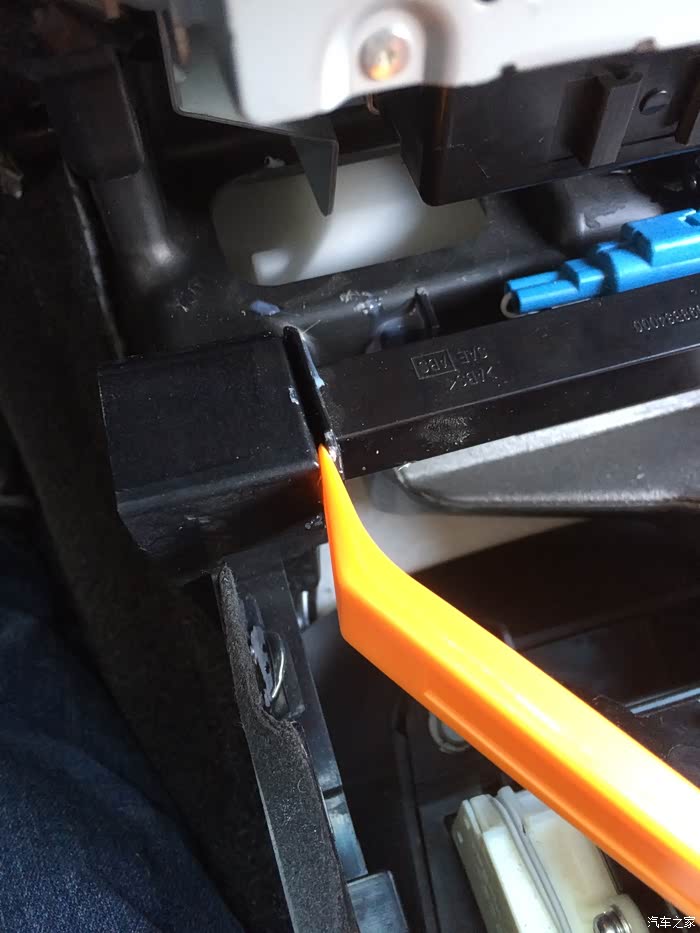

撬开,用力把,坏不了。

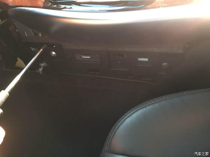

卸掉螺丝,两边各两颗。

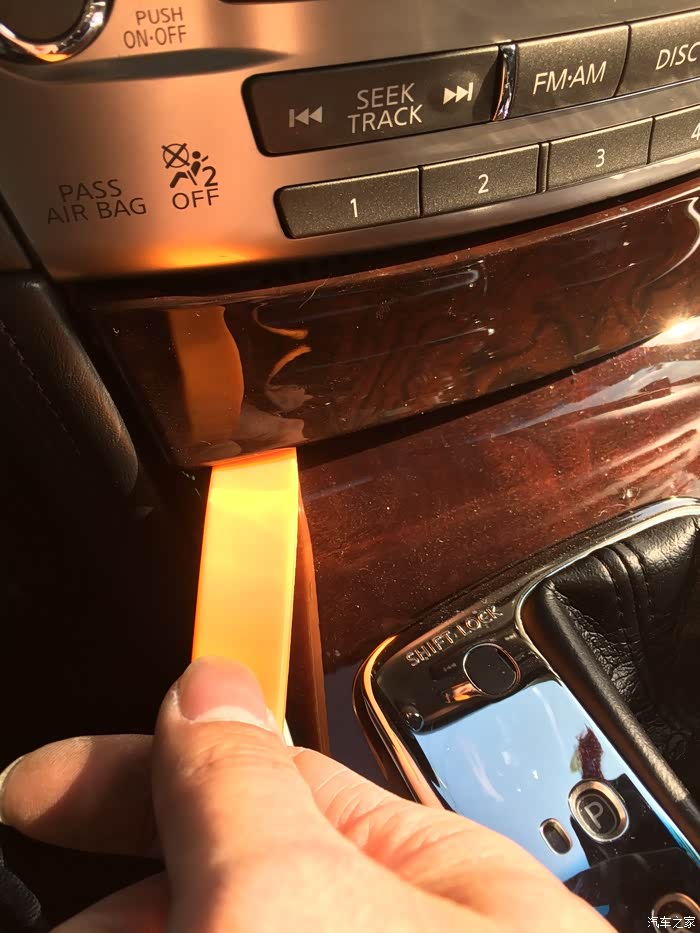

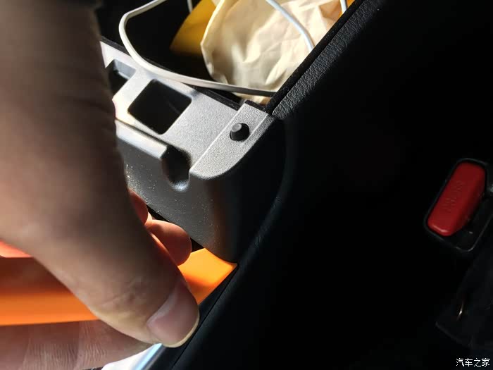

打开扶手箱,撬开这块板。

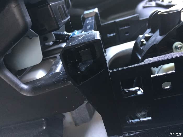

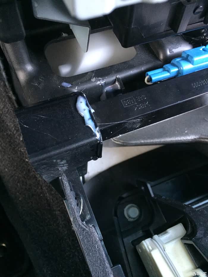

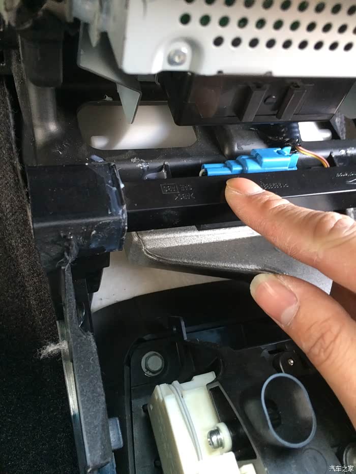

异响的来源,就是这根,你可以试着用手掰一下,吱吱吱响。图片中是第一次玻璃胶,效果不好,这次换ab胶。
撬开一点缝,ab胶滴上面让他自己流下去,另一边也一样。
里面也来点,还有和前面连接的地方。
等待干透的时候,可以找找连接部件,只要有松动的地方,通通加固一下。

2:包皮反面是有个塑料框框可以随档杆前后移动的,档杆要从中间穿过:。
