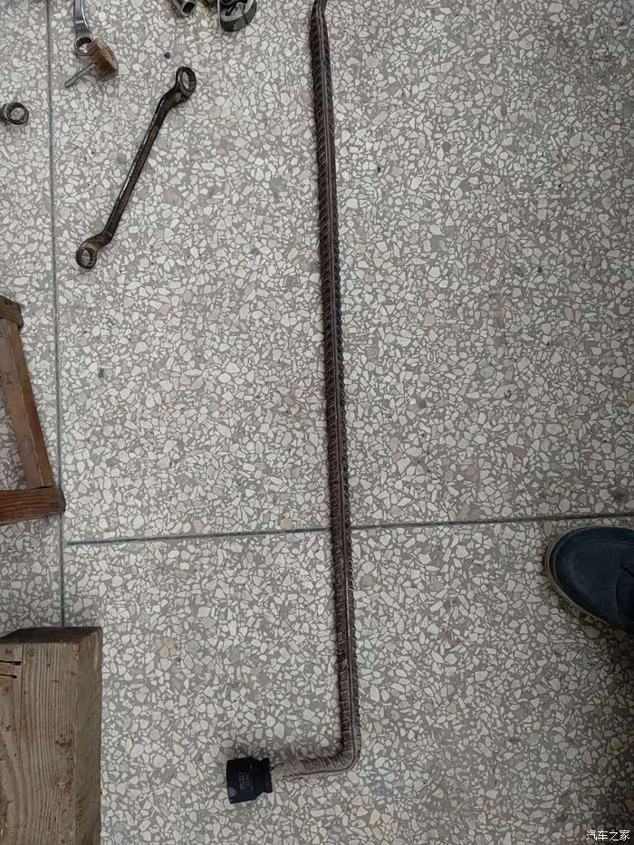

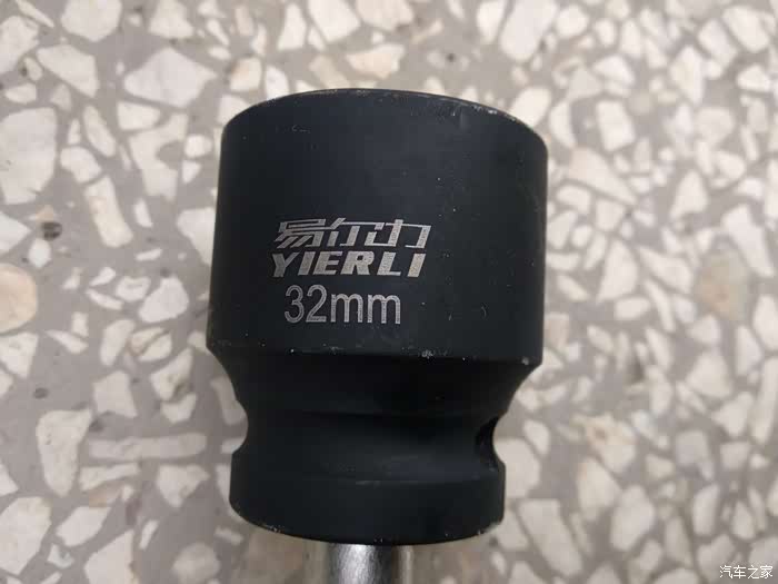

内球笼漏油,在论坛学习一下,发现好多车主自己更换的。于是买了32套筒,胡桃钳(7寸、175cm长)专用工具。第一次拆发现32的螺丝太紧了拆不下来,还把L型弯杆 掰断了。后来自己拿20钢筋撬棍改装了一个加长扳手,轻松拆下,先拆的右前轮很好拆,再拆左前轮时发现拆了32螺丝半轴砸不下来,经过长时间砸下来发现花齿处生锈严重,后经除锈清理干净后安装正常,现把拆装照片分享一下。

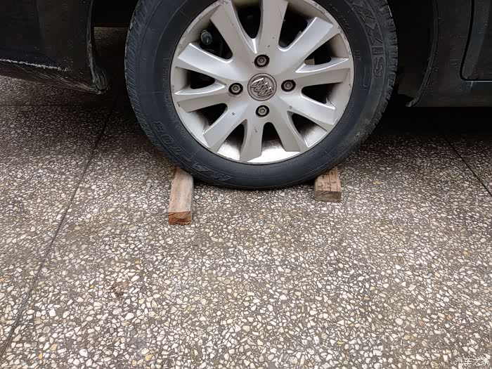

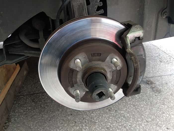

拉手刹,固定轮子。
网上买的32套筒,风炮专用。

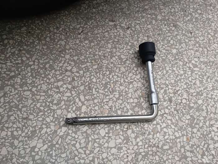

第一次用这个扳手拆,结果直角连接处断裂,维修陷入困境,咋么办?
后来想了想,改装这个撬棍,接头打磨成方头,搞定。

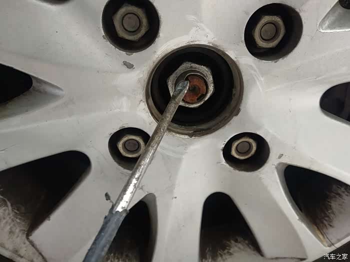

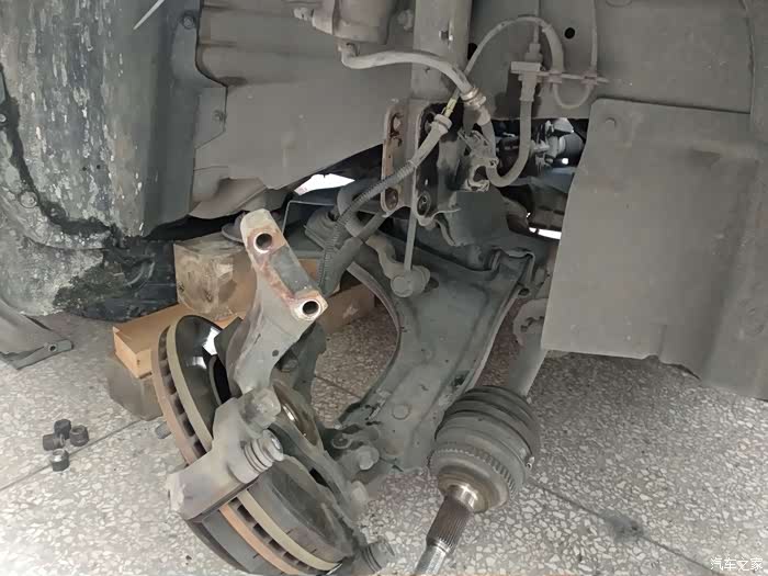

开始拆,现把放松片撬出来。拧松32螺丝后 再拆轮胎很方便的。

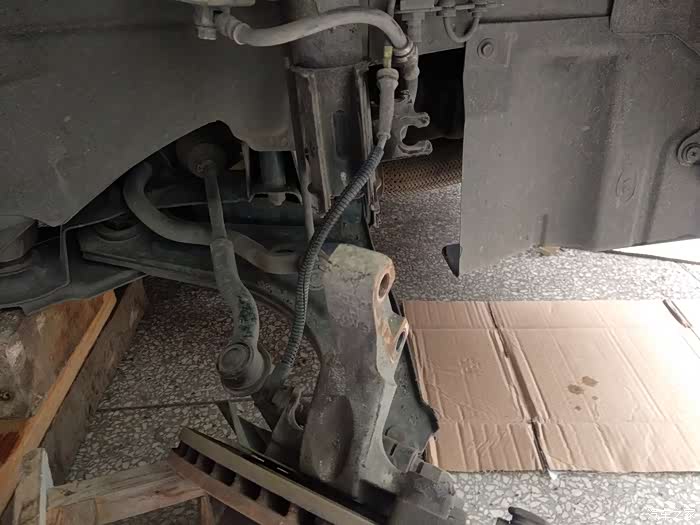

拆掉轮胎,拆掉刹车卡钳,以免刹车油管受力损坏。
固定卡钳
拆掉减震螺丝,榔头砸一下半轴就松了。不用动方向盘。

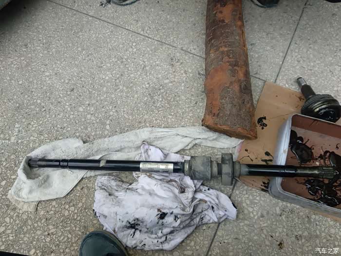

拆半轴,我用梅花扳手撬下来的

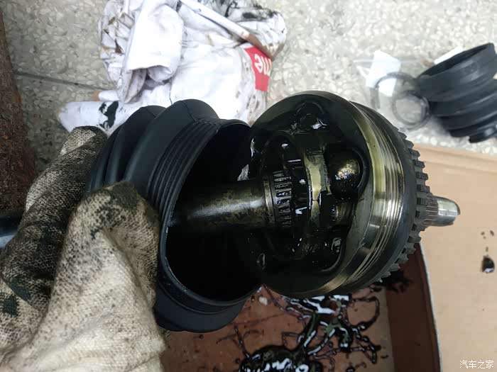

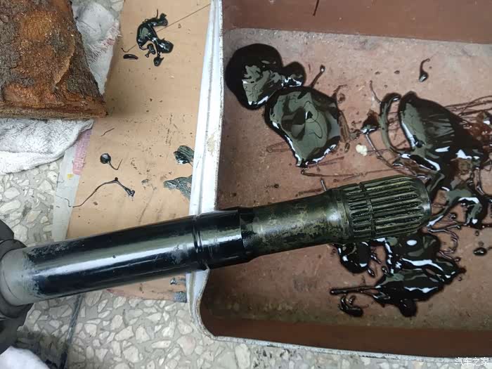

内球笼漏油,经检查是抱箍松了,原装的无法调紧,直接内外一起换了。

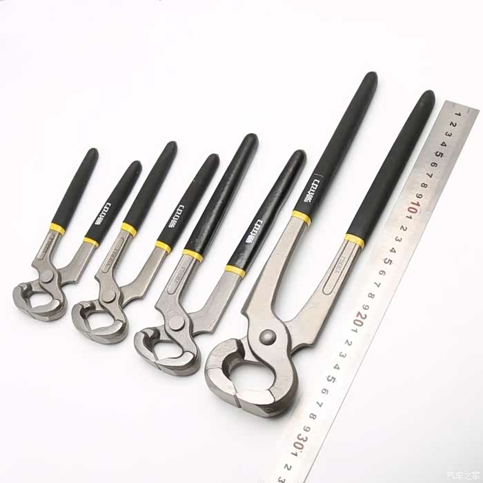

胡桃钳 我买的7寸175cm 使用真好。
拆外球笼有卡簧,大家注意,不***砸。

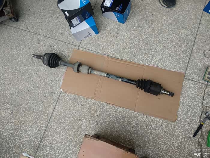

拆下来
内球笼也拆下
