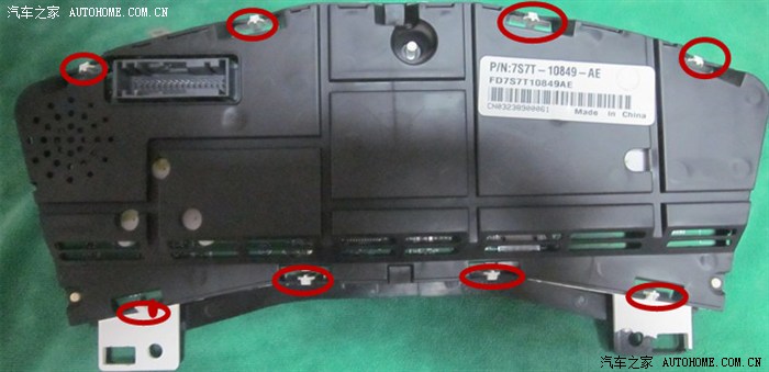

1.拆下仪表盘

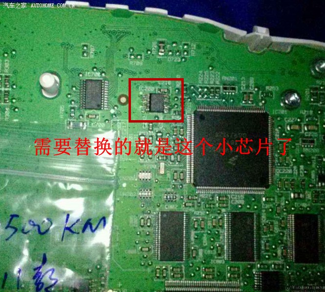

2.打开仪表盘后盖板
3.找到需要更换的芯片,并替换

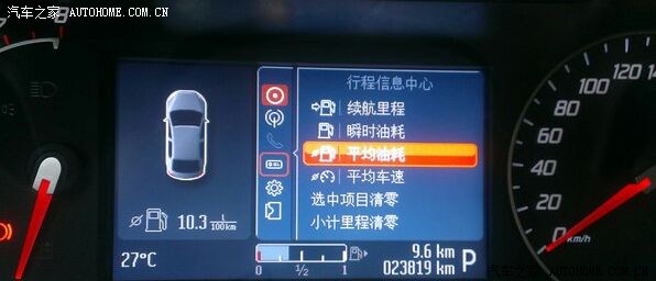

替换完成后,上车测试,我的油耗显示界面,请注意里程数,已经预置

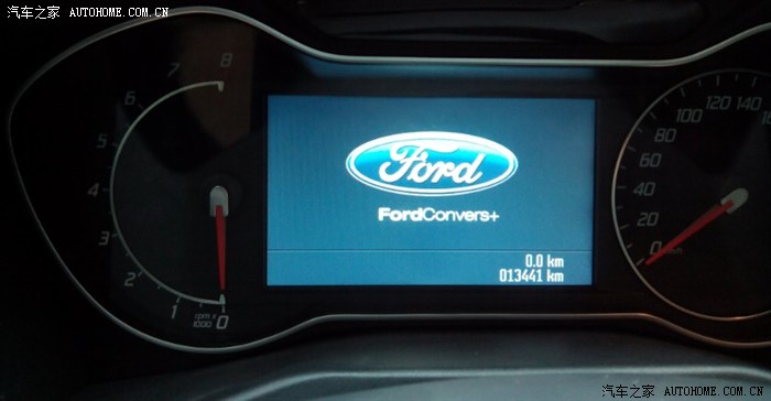

朋友的里程数,没有打火,未显示油耗界面,但上次加油已行驶里程清零,Sorry!

我的原表里程数23840KM,新刷写里程数23809KM,误差31KM
死党的原表里程数13494KM,新刷写里程数13441KM,误差53KM
应该说效果是很完美的,替换芯片解决油耗显示,并且不需要重新刷写原车里程,一步搞定,这比淘宝上的里程清零芯片要简单很多,青岛和山东车友有福了,青岛已经有改装店接受上门安装服务。
