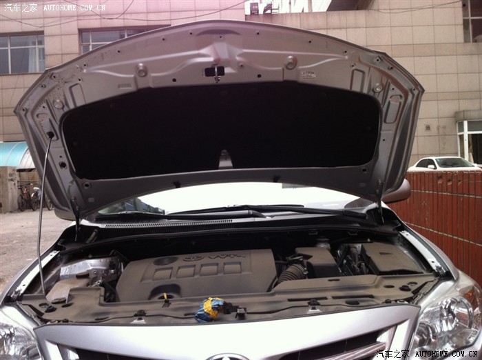

这种隔音隔热棉是很轻很薄的一块像毡子似的东西,估计连两毫米厚度都没有。

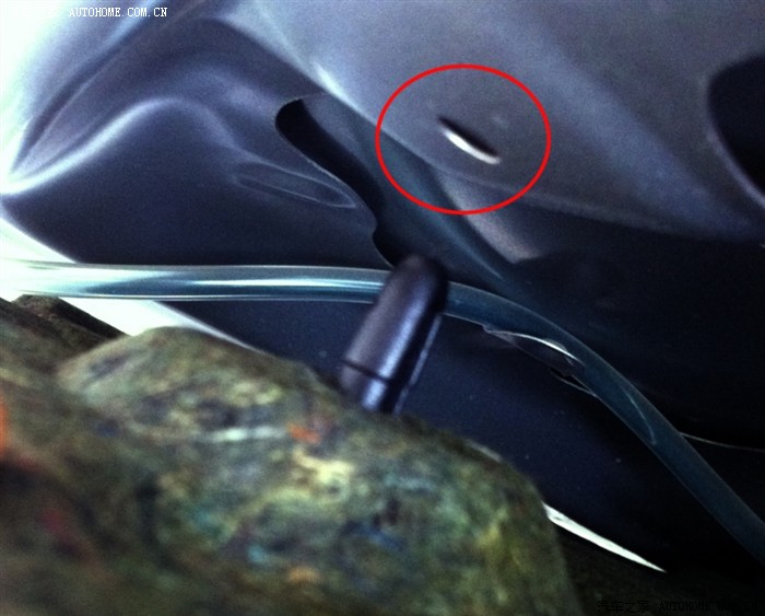

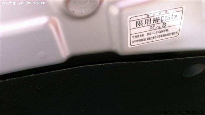

先把它的后边豁口卡在机舱盖后部的一块突起物上。
尺寸倒是挺合适的。

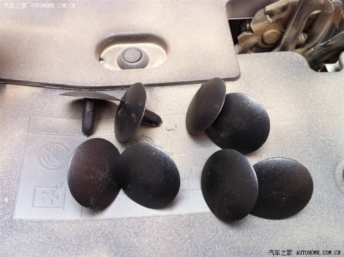

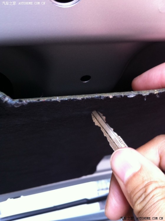

多给了好几个卡子,但是隔音棉上有两个地方没有眼儿,只好自己钻一下了。
用钥匙就能轻松钻开,可见材料强度相当一般了。
给带的卡子数量多出不少。

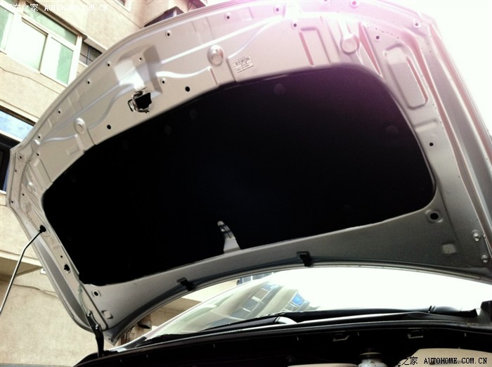

雨刷喷水管可以藏在隔音棉后边了,比露在外边好看多了,也耐老化一些。
安好全部卡子之后,上沿仍有这么大缝隙。可以看出材料做工都很一般。这种质量也就值30元包快递。唉,没办法,淘宝上卖这个的还真不多,价格死活讲不下来。

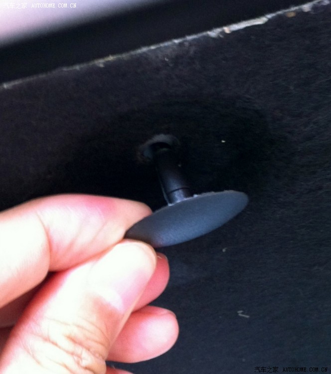

安装很方便,把卡子像按图钉一样按进眼儿里就行了。
就是这个眼儿,现成的。
装好了。

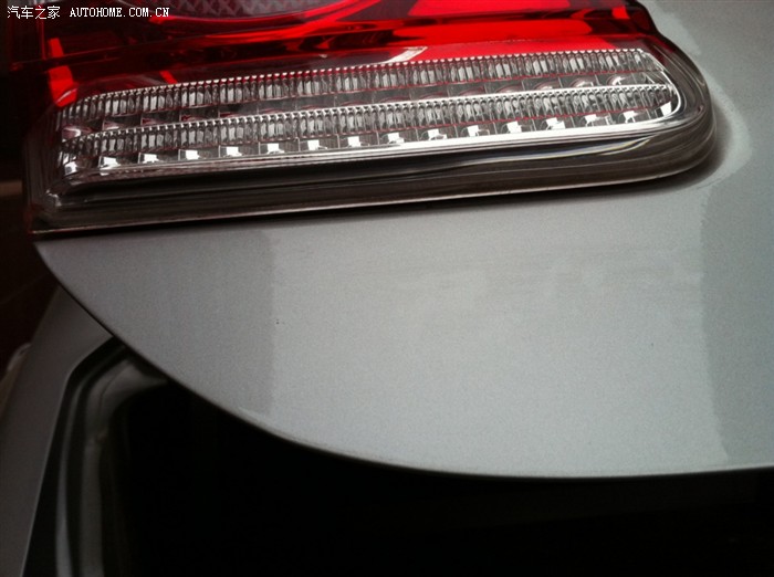

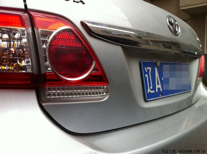

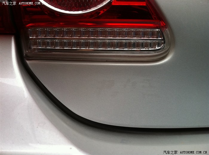

装了隔音隔热棉,顺便把后边“一汽丰田”几个字也给勒掉了。用一截鱼线勒掉的
看看,还是有点痕迹~~~~
这个角度痕迹明显。。。
这哥儿俩帮忙~~~~
喷上去等一会儿,之后使劲儿擦。。。

2011年7月29日补充:
经几天来使用体会,这种隔音隔热棉的隔音效果一般,但是隔热效果应该是有一点。在沈阳夜里10时行驶20公里,室外温度28摄氏度的情况下,停车摸发动机盖冰凉。不知道这能不能说明问题。
阻燃效果:剪下两毫米宽一条用打火机点燃,一两秒之后就开始缓慢燃烧。可见几乎没有什么阻燃效果,不过也算不上易燃。
