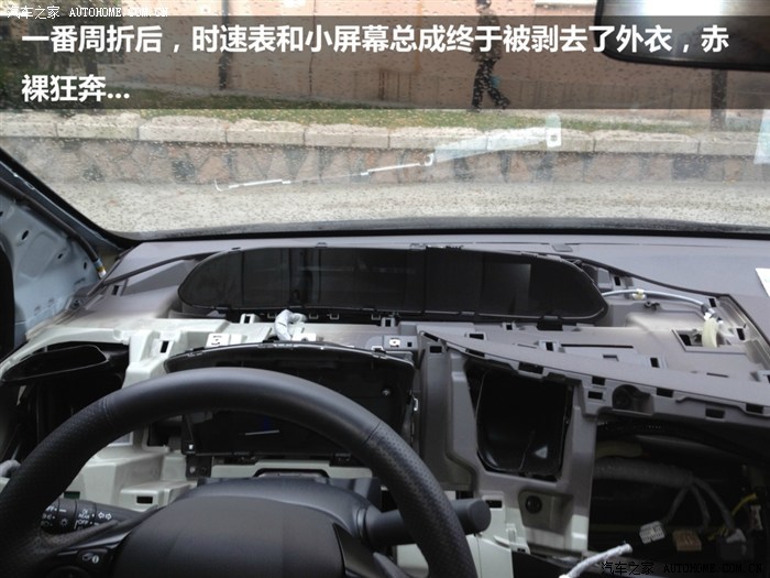

首先让大家看一下如何拆出小屏。 具体的大家可以看看  赛熙 的帖子
http://club.autohome.com.cn/bbs/thread-c-135-17854131-1.html
上图可以看到有两根线,这是老款的版本,其中一根是控制总线(排线),另外一根就是连到USB的,要的就是这根。
拆出来之后,可以发现十周年纪念版的小屏上有一个接口是空着的,如下图所示:

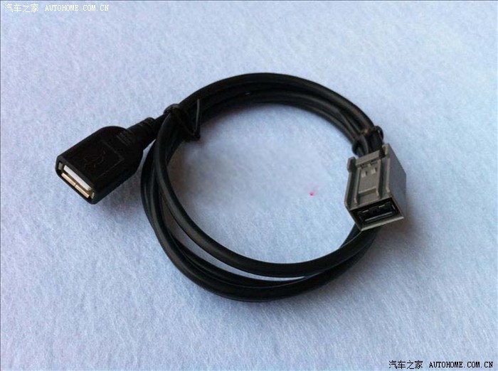

其中图上右边的接口就是需要连线的接口。 那究竟是什么线呢?   就是下图的这根线啦。
这个线,一头(图中右边的一头)接到小屏的接口上,另外一边就是通常说的USB母头,就是U盘,数据线等等能接到上面去,这样就可以了导入小屏了。   那怎么把这线弄到外面呢。这里有两种,一种就是把它和扶手箱里面的USB接口连接起来,具体么大家拆进去就可以知道了。另一种就是把这个USB母头单独作为一根线引出来也行。
这根线去哪买呢?在这里,本着完全分享的态度,就不像某人一样,一根线标一个100的价钱在那卖。  这个线在某宝上搜索 “本田USB线”  有很多的,二三十吧,大家看着买就行了。
