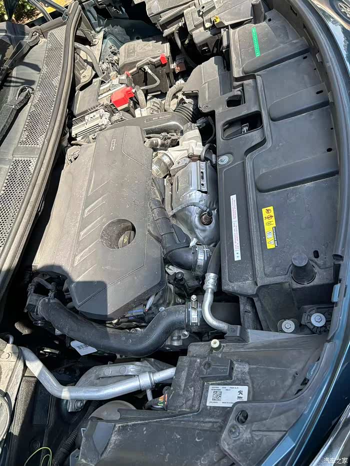

      上一辆小狮子的电瓶我用了5年零8个月的样子,然后彻底没电打不着火了。这次3万公里去保养的时候,工作人员拿了个仪器测了电瓶,仪器报红提示立即更换。问了工作人员,电瓶满电的情况下,数值是700多,现在只有400多。
因为目前使用没有异常,点火没有任何迟滞,一点就着,所以这次我就没有更换,继续使用,到冬天再看一看。目前日常开车,我都是上车就关启停,也不在熄火状态下使用小电瓶听歌,我感觉应该还能用个2年的样子,换个官方的启停电瓶也不少钱呢。
