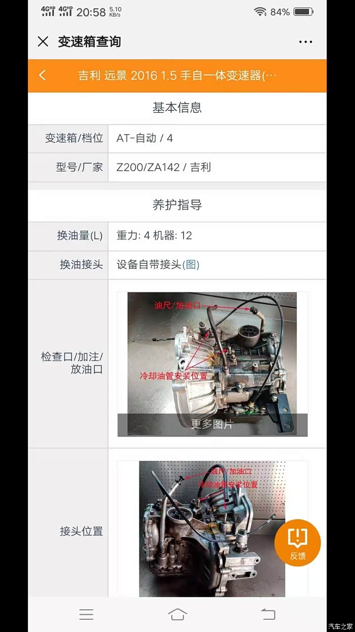

本人2016年8月份买了这辆远景,如今三年了,啥毛病都没有。从来没有一次给我扔半路上。虽然大毛病没有,但买来也有一些异响,最明显的就是起步阶段,1档跳2档有打齿的声音,时有时无。在论坛上看到其他车友也有这个毛病,通病也没管了!但是三年后无意间看到论坛上有许多车主刚过质保期变速箱就坏了,也有的运气好,开了57000公里坏了还能质保换波箱。也有人说这款波箱设计缺陷,散热不好导致油温太高,油温太高导致变速箱油性能提前衰减,如果按照厂家保养手册3年6万公里,很有可能刚到6万就坏了。所以18款的保养手册就改了,自动变速箱油2年或4万公里换油,由此可见我们16 17款必须提前换油缩短换油周期。虽然不一定有大效果,但是我不去实验,谁又去实验呢?许多人怕坏就提前卖车了,我没钱换车别无他法,只有提前保养了!于是就咨询我经常保养的修理店老板,他说这种情况提前换油是对的。不然衰减的变速箱油许多油渣很有可能堵塞变速箱内部零件。问我要了车架号,之所以要车架号是他有个查询系统,可以查询变速箱适用哪种变速箱油,以及循环机接口位置一些信息。
经过查询我这款波箱的循环机换油接口位置

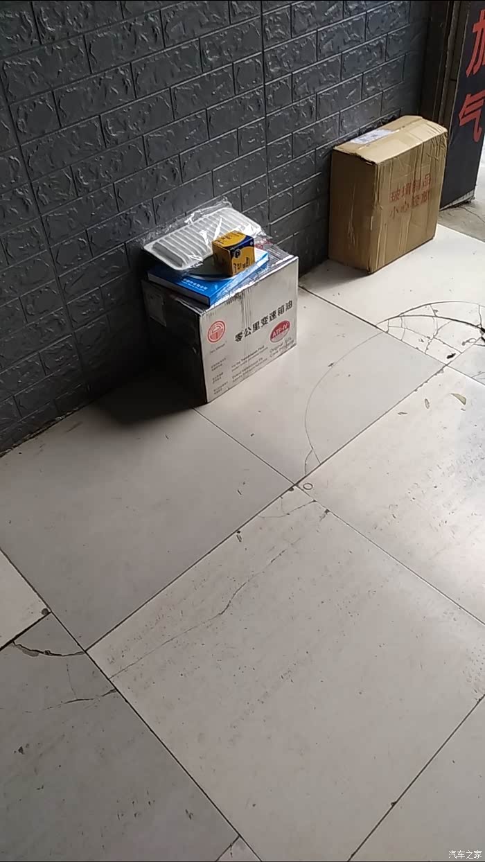

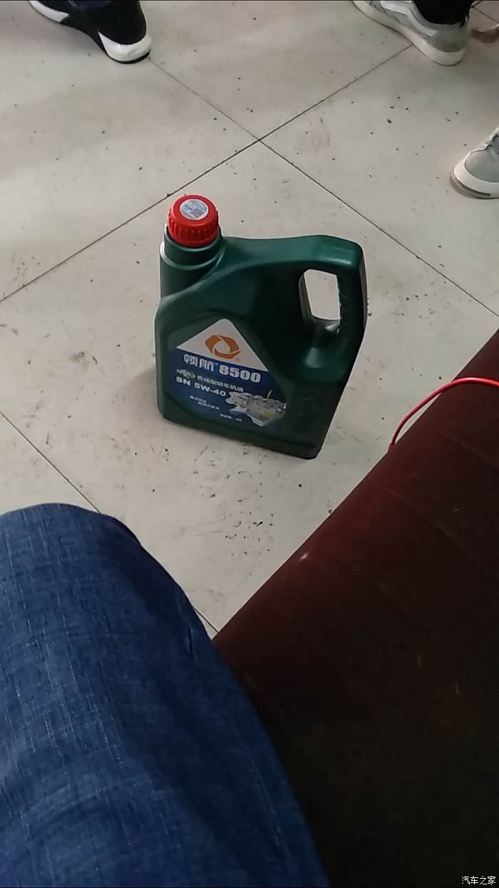

提前跟修理店预约好,老板已经把要换的东西备好等我!这次保养换的领航半合成机油,这款机油还可以!能跑7500公里,静音效果也不错,咱们这车半合成足以!
这次换的变速箱油12瓶12升满满一箱,都是钱啊!还有机油滤芯、空气滤芯、空调滤芯。

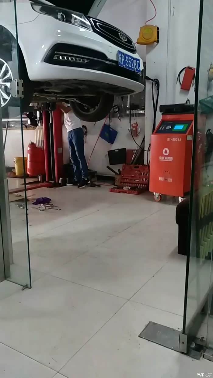

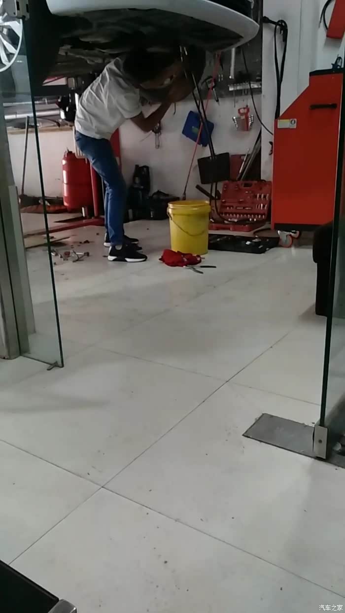

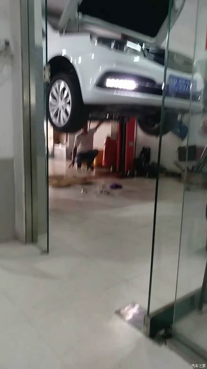

升起来放机油
放完机油加新的机油进去,换了新的机油滤芯再次打火检查是否漏油!

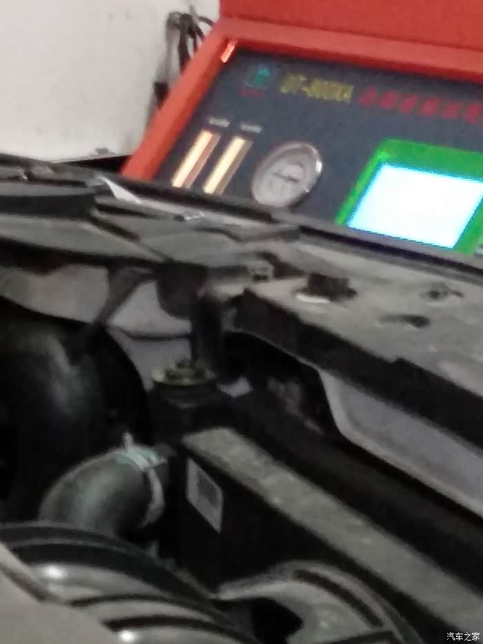

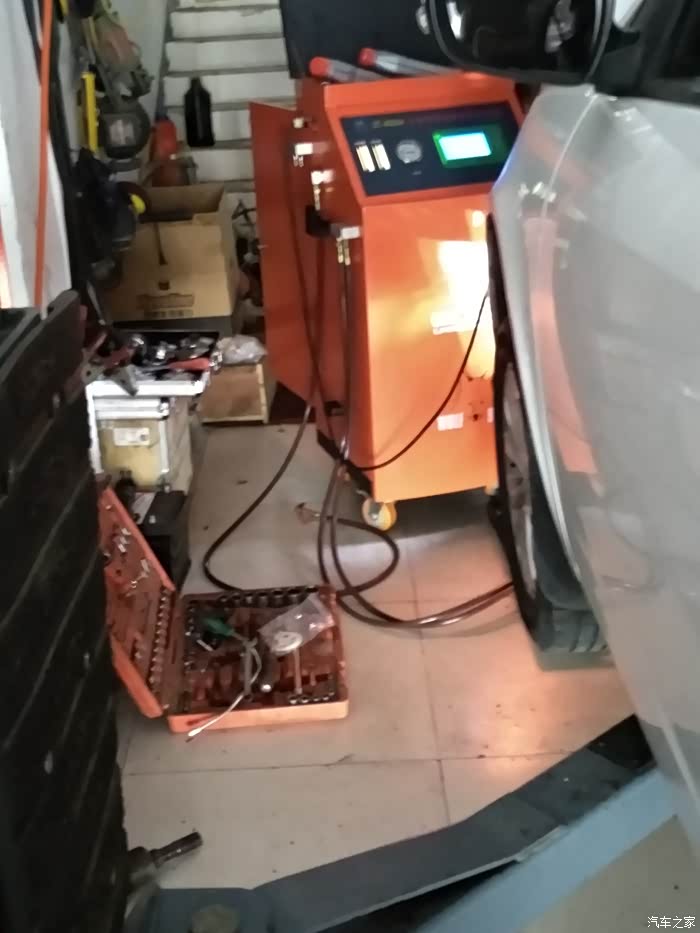

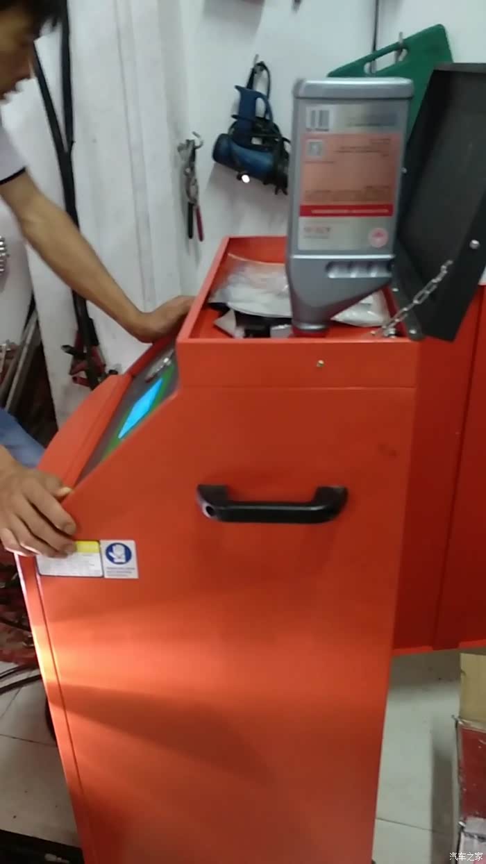

然后就是循环机登场了
把循环机管子接到变速箱接口上准备换油

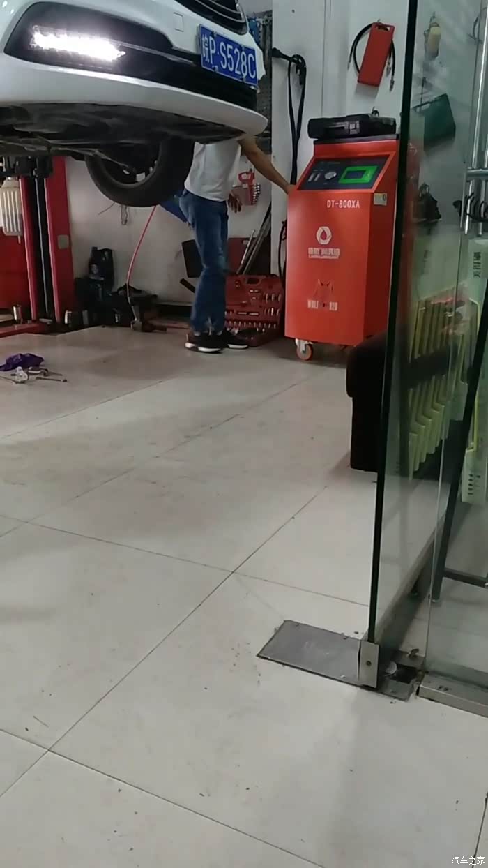

开始循环机换油,一瓶又一瓶的,都是钱啊!
12瓶在箱子里一下子干了一半了!
换油作业中……
换油作业中……

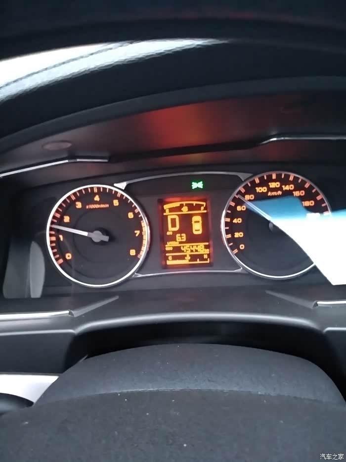

还完油后时速70转速就1500,比之前低了!
保养之后给我的感觉真是立竿见影!首先是发动机声音小了许多,很清晰,没有那种很难听的发动机轰鸣声。其次就是变速箱顿挫好多了,提速变顺畅了!在大路上时速60要想超车,以前踩油门很深转速会超4000转才能破百,今天换了变速箱油时速60超车,油门不用踩特别深,转速3500就能破百了!但是起步1档跳2档打齿依然存在(买来娘胎里的毛病很难弄掉) 总体来说还是很不错的。
