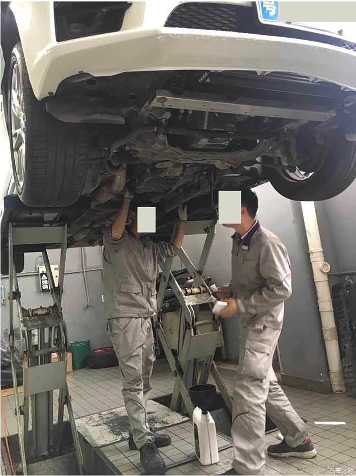

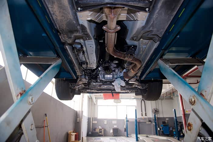

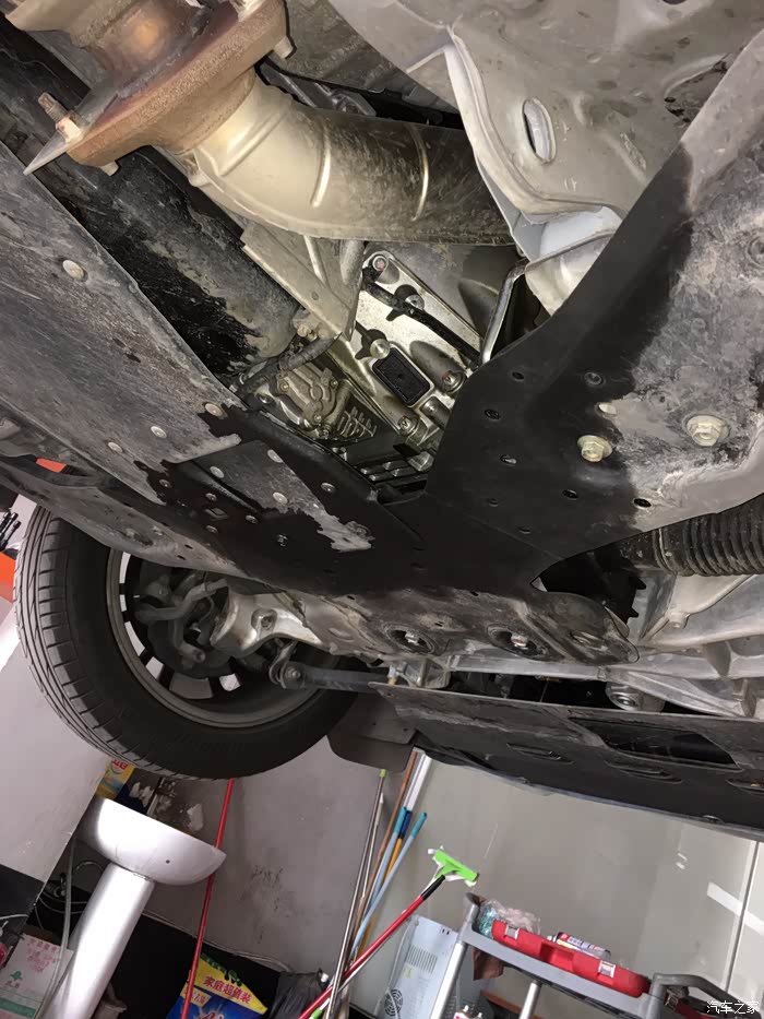

在洗车店发现底盘严重油污,于当天到达4S 店检查,4S初步判断是需要更换“曲轴有油封”。由于当天比较晚了,就没有留车在4S 店。
2017年2月28号在外面洗车店发现底盘严重油污
2017年2月28号在外面洗车店发现底盘严重油污,发动机、底盘、传动轴、变速箱上都有!

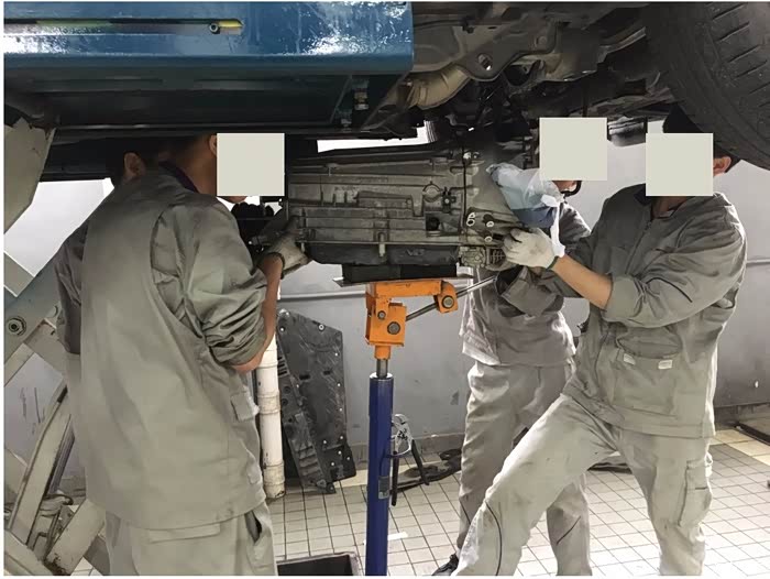

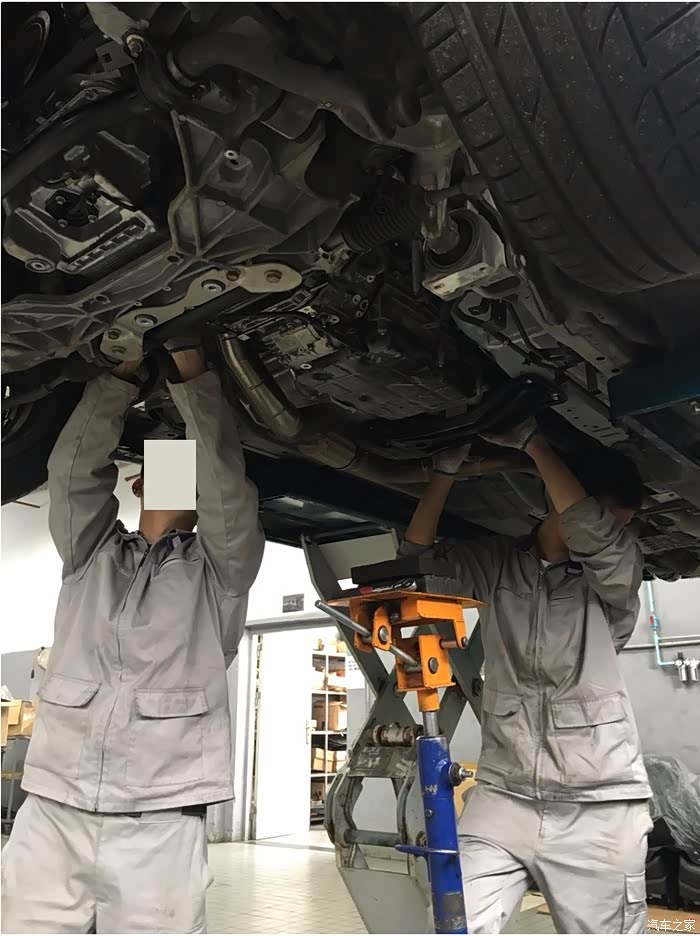

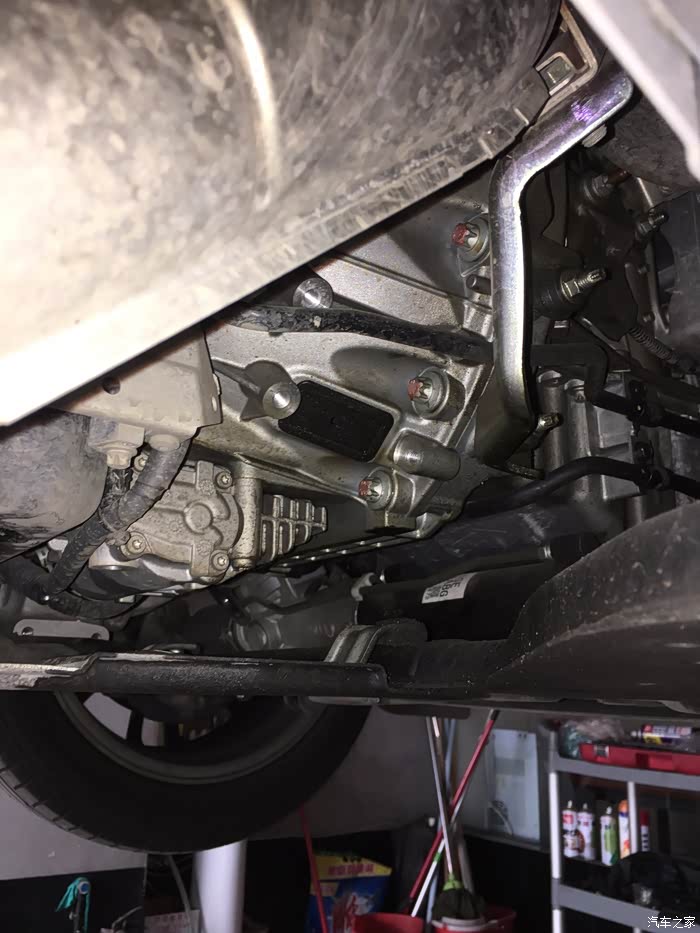

准备拆除变速箱,根据双方约定,不动发动机。
拆除变速箱
拆除变速箱

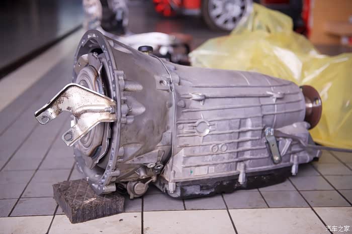

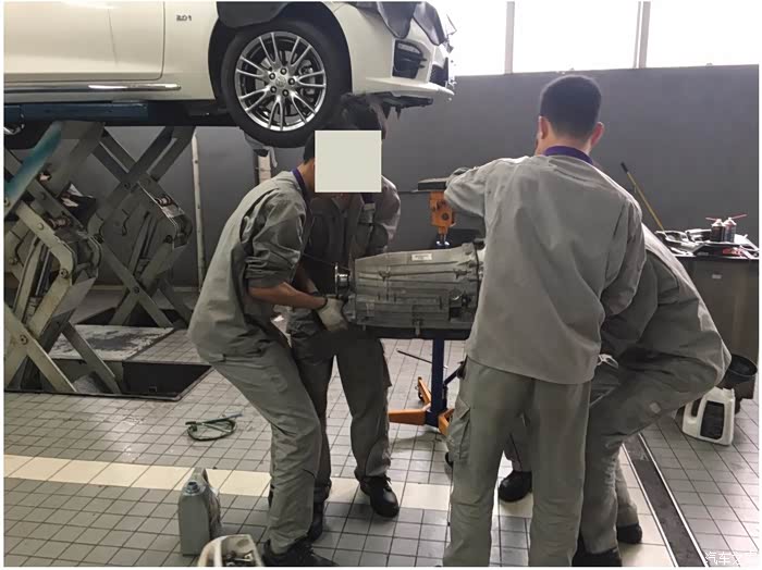

变速箱已经被拆除出来。
变速箱已经被拆除出来
拆下来的变速箱

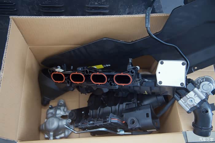

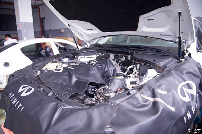

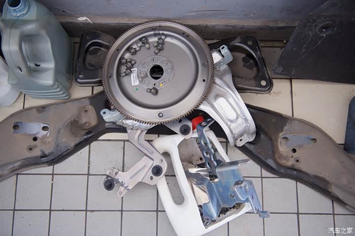

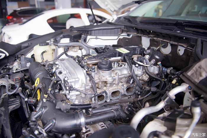

发动机机舱内已经拆除进气口等零件
拆除的零件
拆除的零件

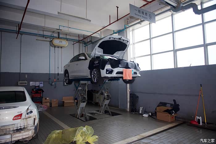

目前车辆依然停在4S 店的维修车间,

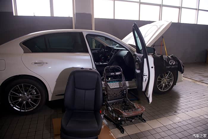

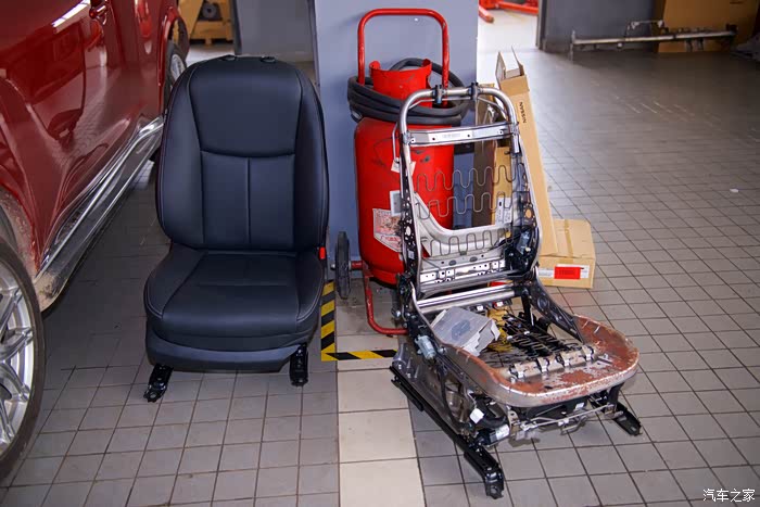

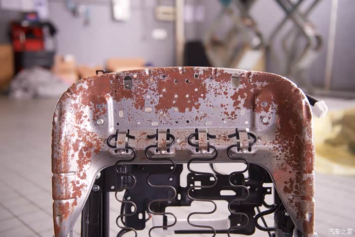

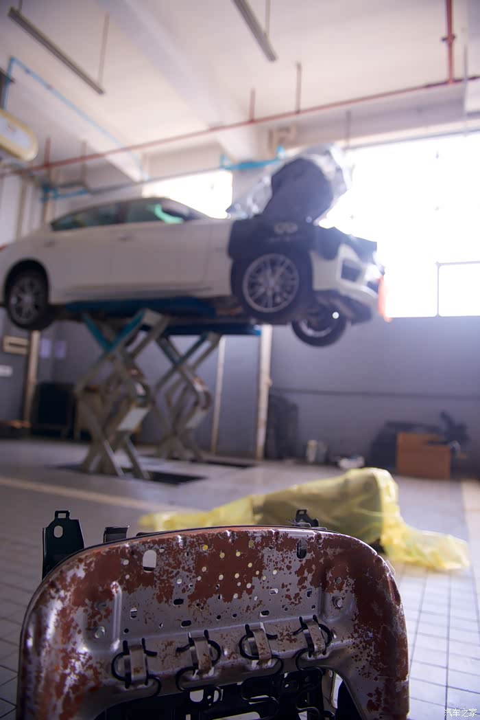

在准备更换曲轴后油封的过程中, 4S 店同时进行座椅骨架召回更换。(召回原因说是异响+震动),令人费解的是,拆掉座椅骨架之后,竟然是锈迹斑斑。
请问英菲尼迪:这种大面积普片存在的座椅骨架生锈情况(包括进口版本)是否符合你们的质量标准?
锈迹斑斑的座椅
锈迹斑斑的座椅
被拆除的副驾驶座椅
