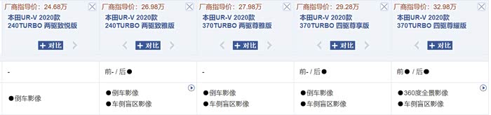

我们先来看看配置图
URV配置图
不难发现,1.5T跟2.0T的低配都没有后雷达,只能顶配装配前后雷达,另外两个配置只装配了后雷达。相信喜欢开车的老司机都喜欢用雷达,很多时候雷达用起来比影像好用,直接听声!
顶配有点海,不但前后雷达,还有360度全景影像。很多车友虽然买的不是顶配,但都想装360度全景影像。这里并不是很推荐。

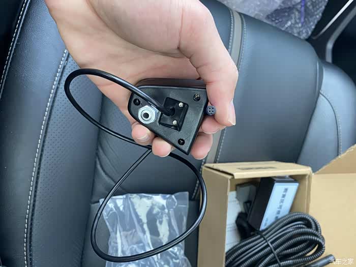

到货

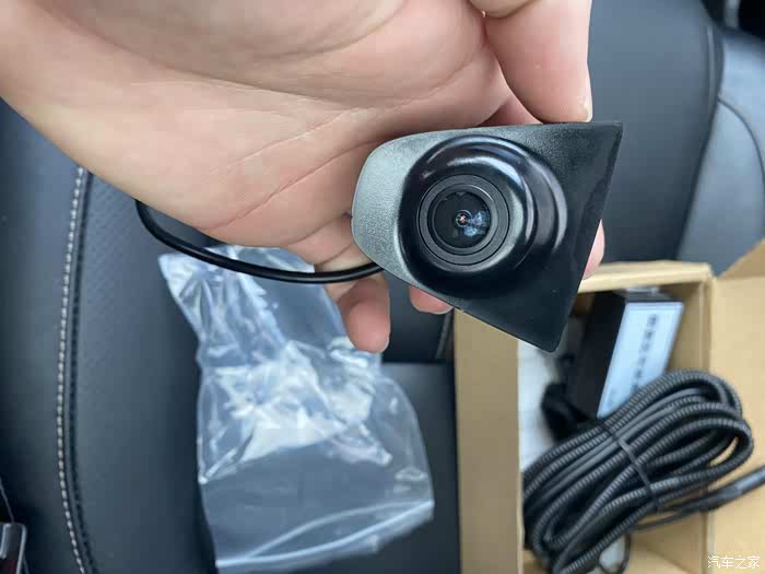

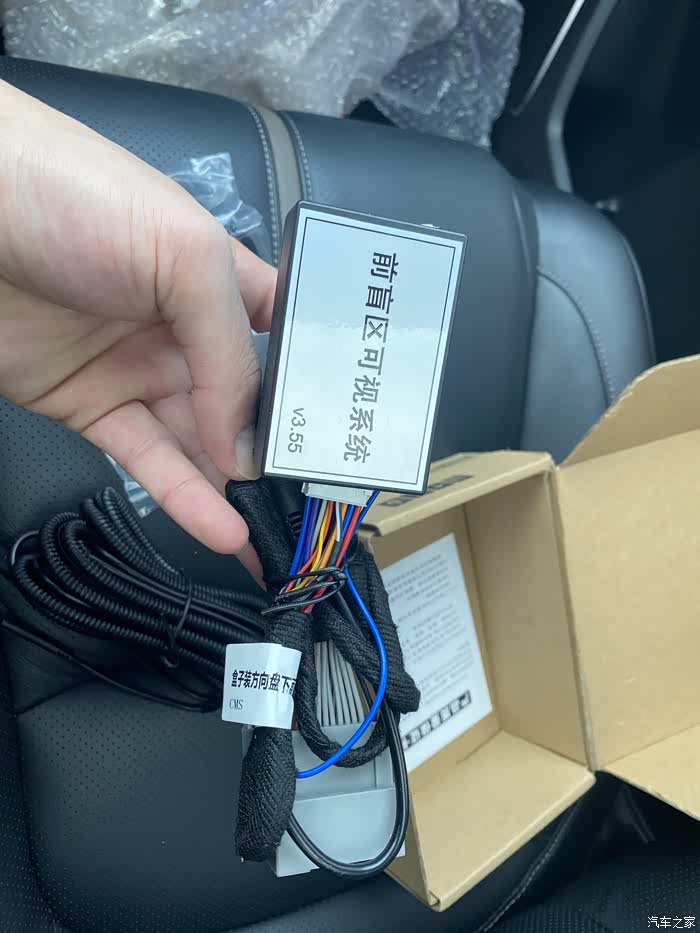

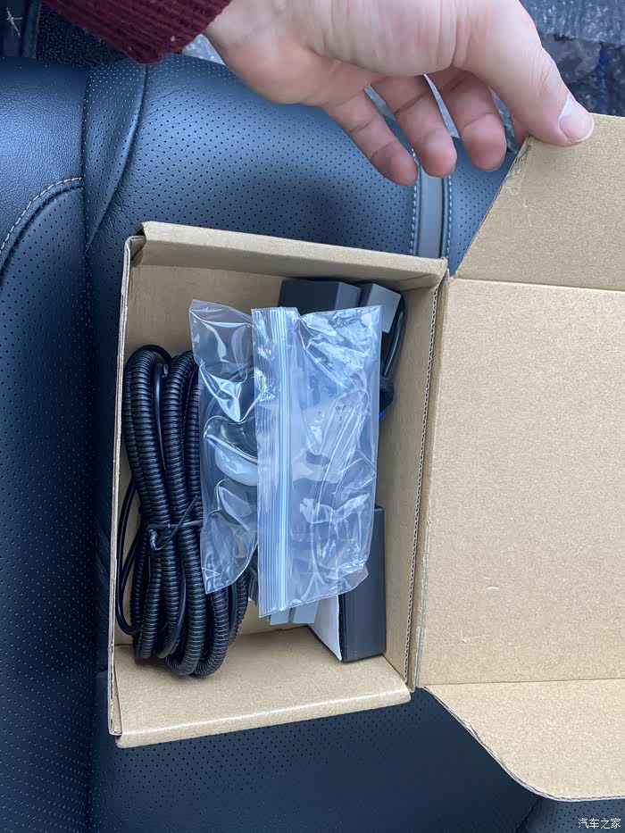

购于某宝。价格在五百左右(安装费不算),我买来自己安装的,经过之前一系列的改装经验,动手能力强了,所以直接自己干。
所有东西
整体线束的质量看起来都还不错。
摄像头相对比较清晰,安装起来的效果一会大家看看。

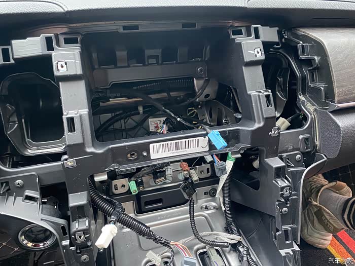

拆下主机
整个拆主机的过程跟上次改CarPlay的过程一样,这次插的线束不同而已……

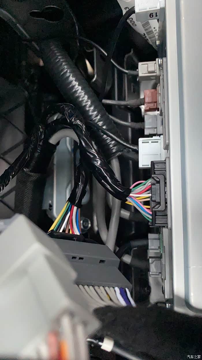

看见了吗?我CarPlay的线插着,只要把前视的线插上就可以,我之前跟大家说过,本田URV的线很有意思,能插进去就可以!!!直接对插就OK了!

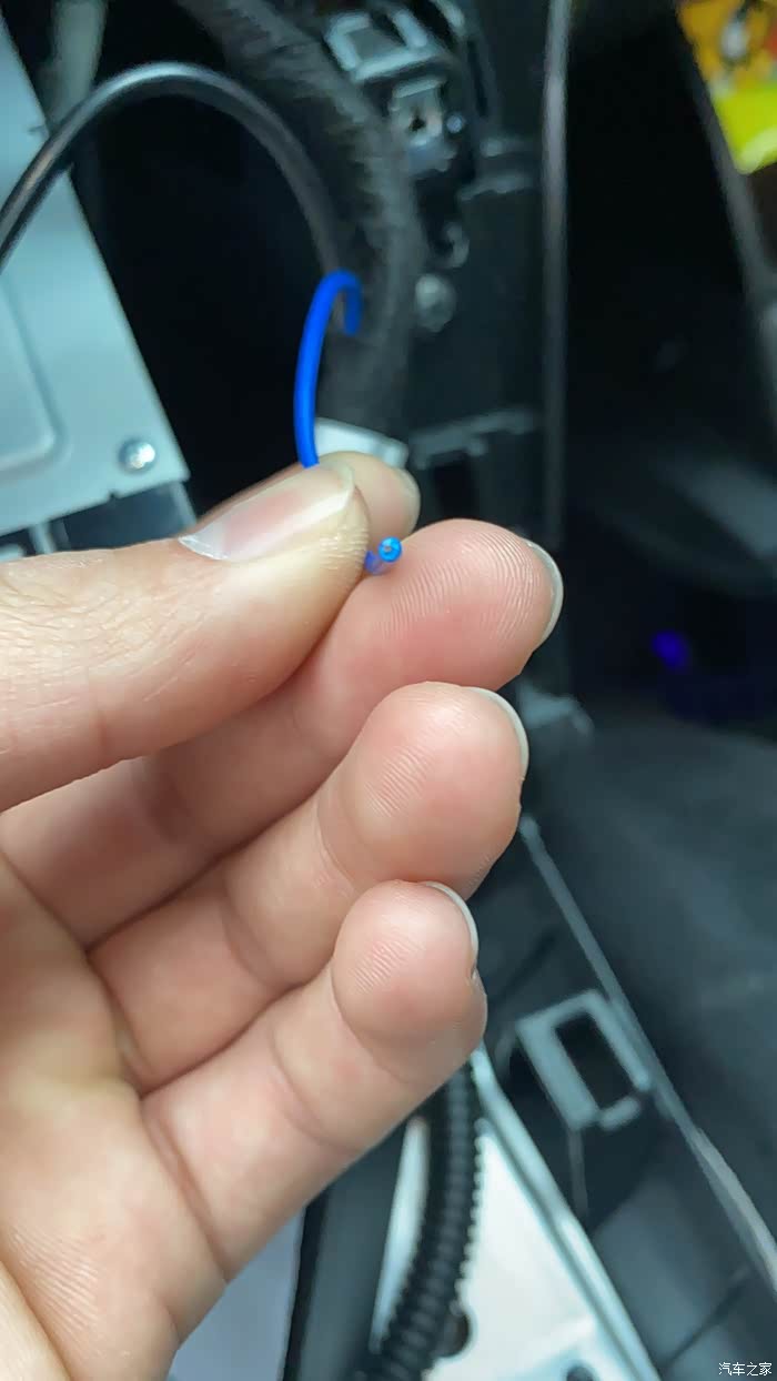

大家只需要把线对准插上就好……下面这条蓝色的没用的,放着就可以,不放心的可以用电胶布胶一下…………

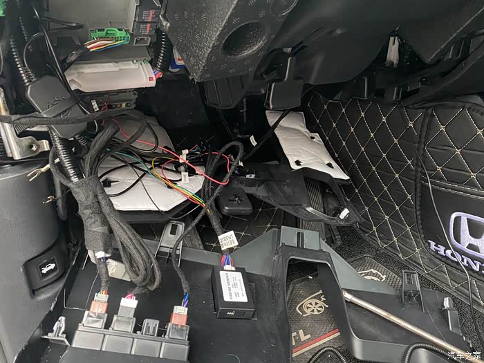

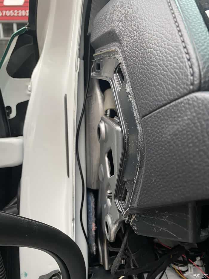

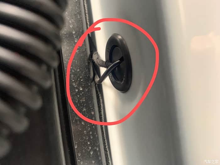

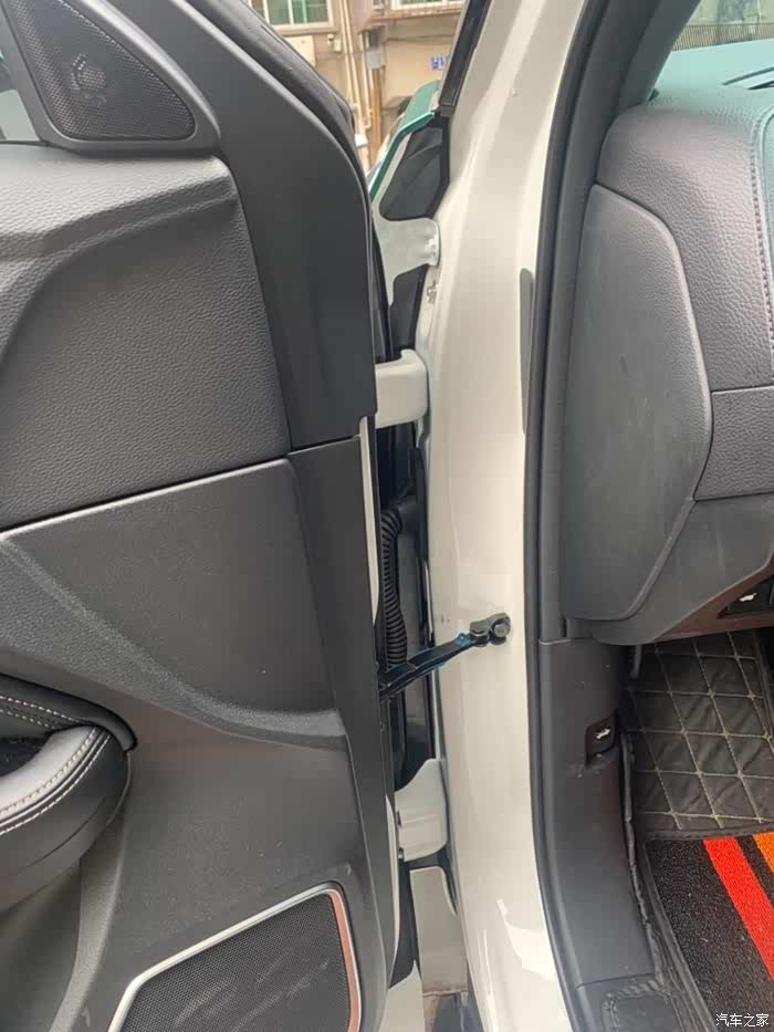

接口插上大家先试试,前摄像头能不能用,主机屏幕所有线束插好,先试下前摄像头能不能用,正常不正常。试过正常就可以开始走线,线要走到前保车标位置!一种走副驾再走右前叶子板过,还有就是走主驾跟左前叶子板!我走的是主驾跟左前叶子板!
线束好多
看见了吗?一团糟。

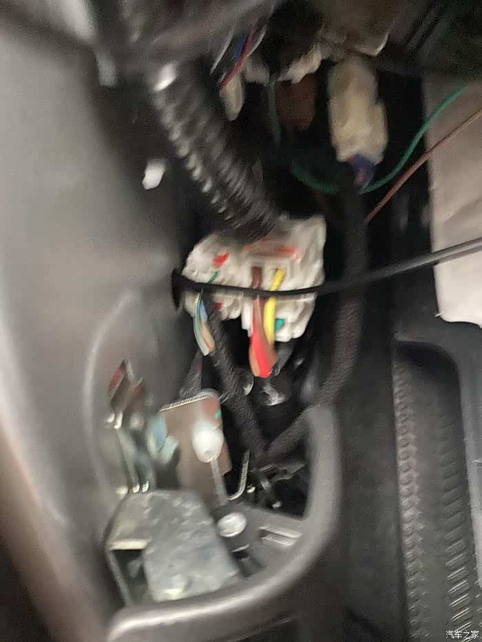

中控走到主驾位置!
中控走到主驾位置!

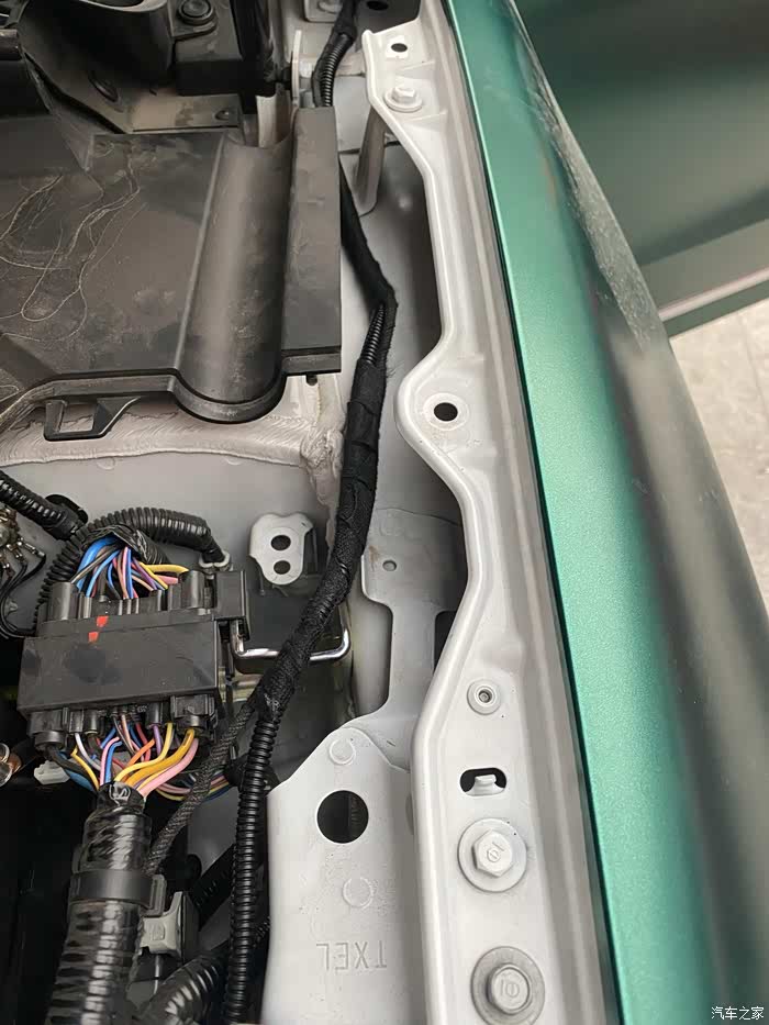

有发现

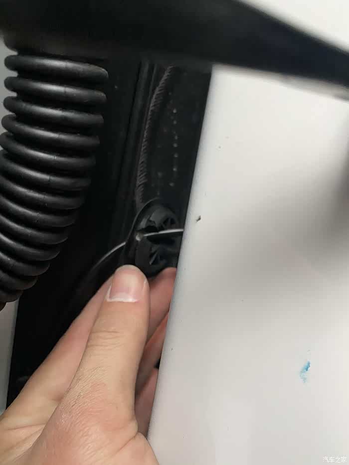

正在发愁,线束走哪里的时候,发现之前装前雷达的走线,我就走之前前雷达的走线位置,跟前雷达的线束走了……
继续走

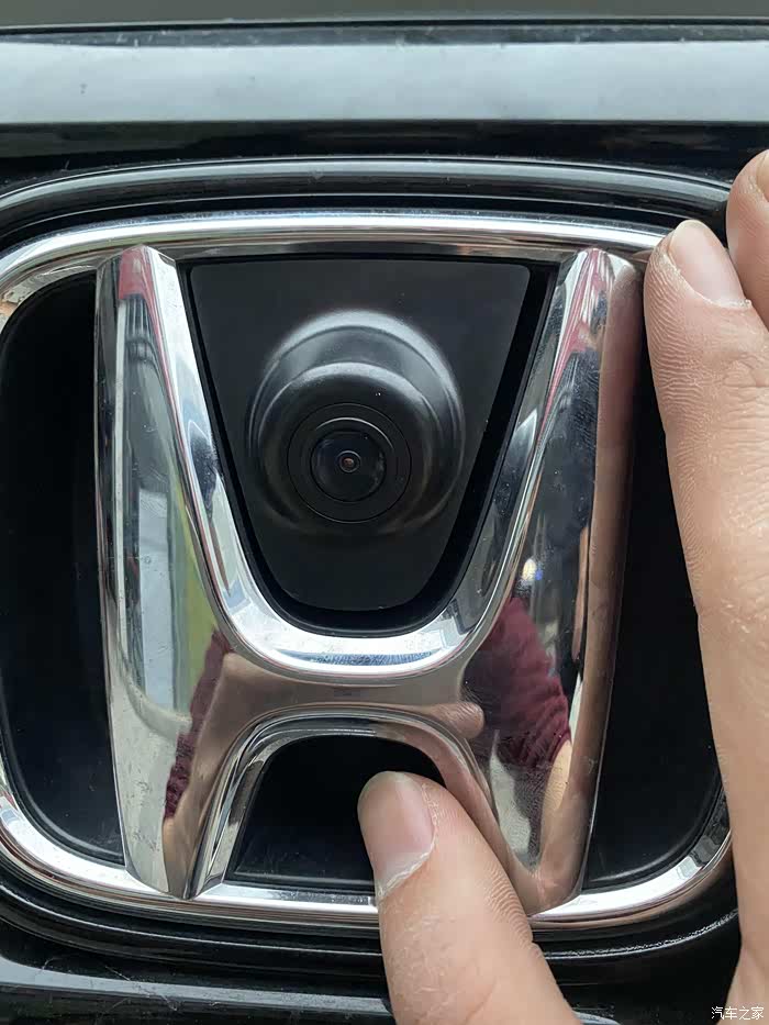

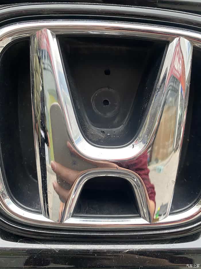

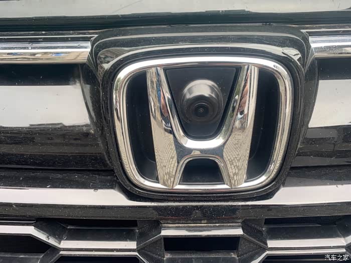

走到前保,不需要拆前保,手伸进去可以直接安装,上螺丝!
打孔
用电钻打了两个孔!直接上螺丝,安装完毕!

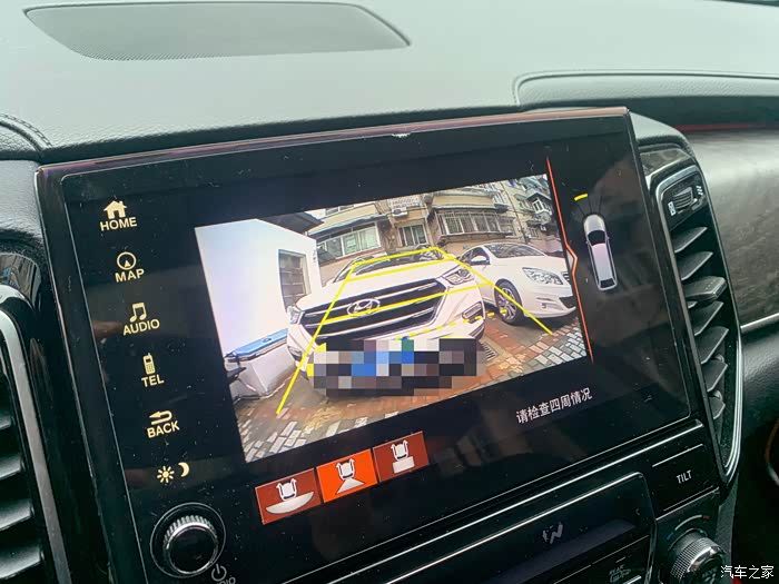

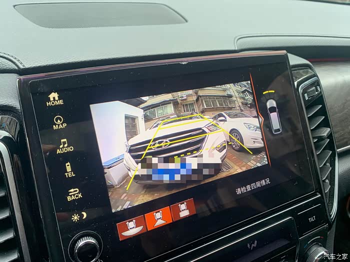

给大家看看效果
给大家看看效果
完工
有一点点歪,不过还好。可以矫正下…………

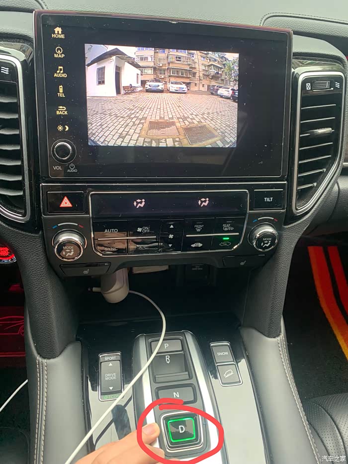

挂入D档
挂入D档,前摄像头就会启动,过几秒就会自动关闭,这个有点像盲区监测。URV除1.5T最低配其他都有车侧盲区监测,只要打右转就会触发右后视镜的摄像头,同样,当我们挂入D档,欸!这个时候前摄像头就工作,这个还是挺好用的!

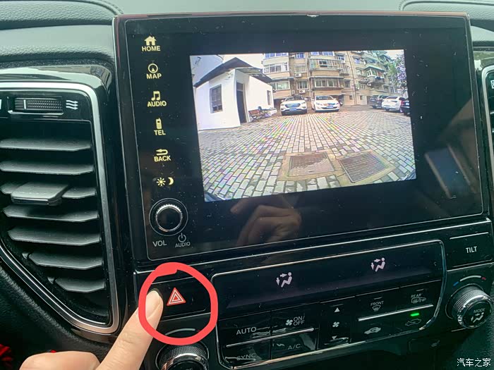

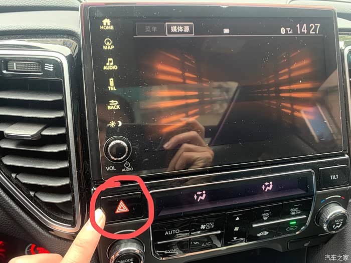

这个是手动开启方式,按两下双闪键,这个时候前摄像头就会工作,这个是我们需要用到的时候,可以手动打开。最早刚刚接上线束的时候,大家可以用用这个方法试试摄像头是否有用!第三种方式也要试下有没有用,就接下去触发雷达自动打开前摄像头。

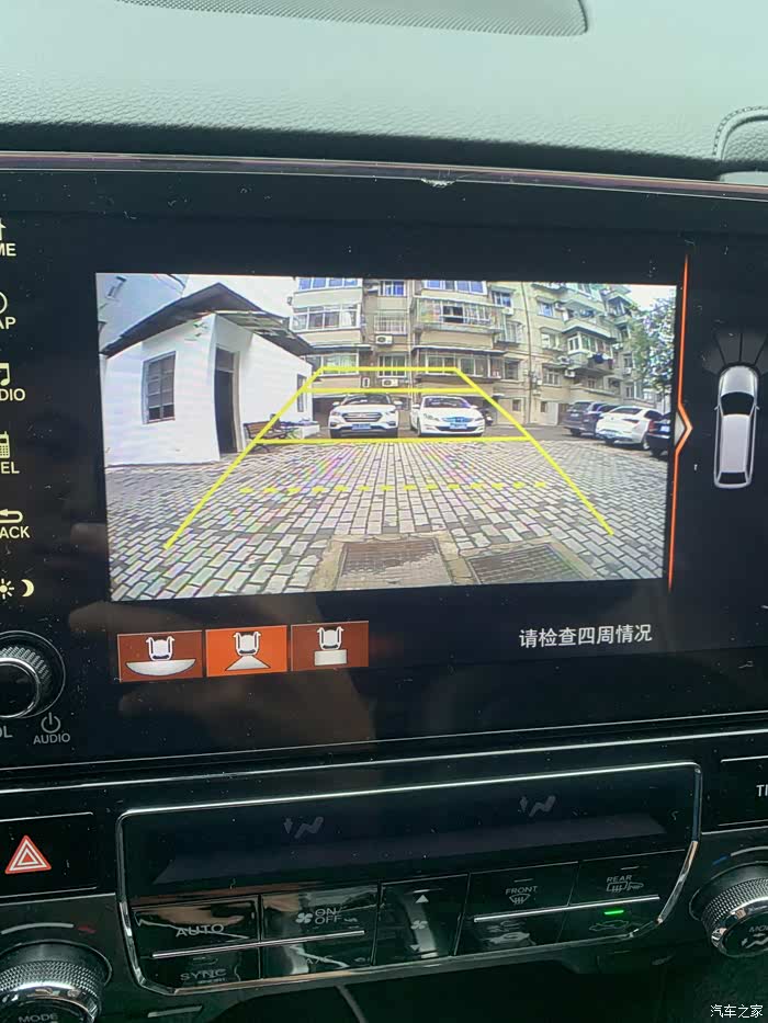

整体使用还是不错的,比较适合女司机,我有的时候也比较满意这个功能,对车距的控制还是有一定用处的。
这里要说一个小小的缺点,就是前摄像头打开的时候,那个线不会没了!这个线可以关吗?可以关,但是关了之后,倒车的时候这个线也是没的。这个其实是倒车轨迹,会根据方向盘来动的!大家可以注意,看有没有需要吧!不需要就关了,这样前摄像头打开的时候美观很多。不关其实也没有影响…………
