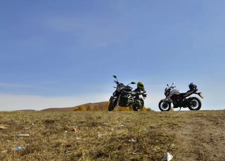

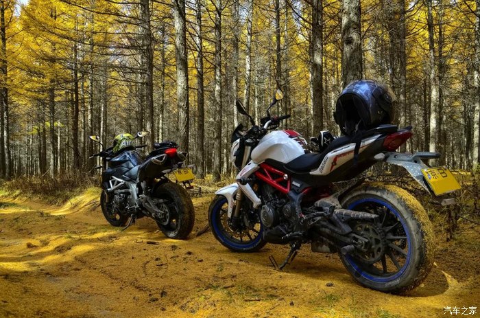

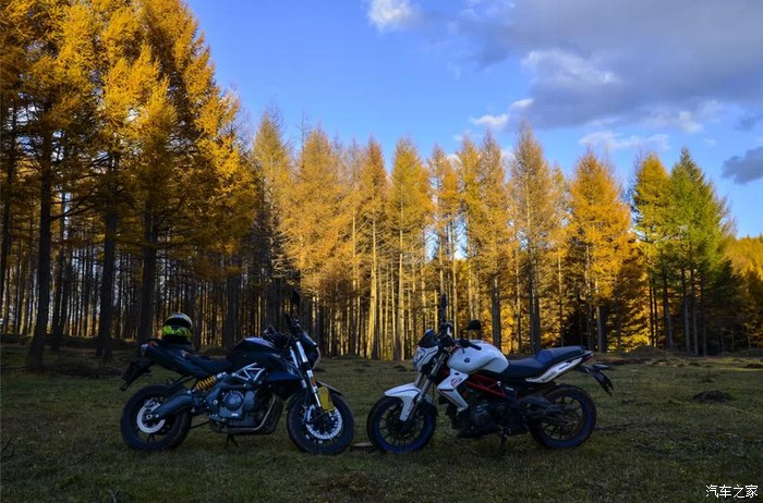

         关于BJ300的一些感受就写这么多了,希望国产车能够把质量做好,现在国产车小毛病太多,质量问题解决了再解决做工问题,现在的国产车做工都粗糙,最后就是重量,减重才能让车的动力性能提升,一辆300CC的车居然弄个196KG的重量,又不是哈雷。如果BJ300重量控制在170KG以内那绝对暴躁,但价格肯定也不是这个价了。行了,就说到这里吧。帖子最后附上我14年9月时拍的一些BJ300的出游照片,那时还在磨合没换轮胎,车也比较新。
