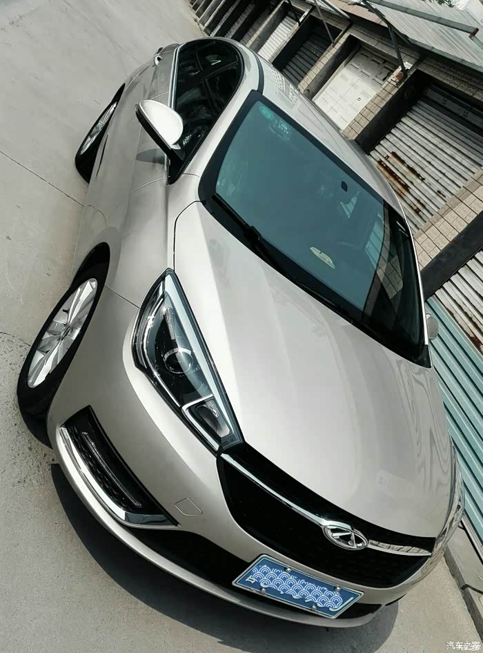

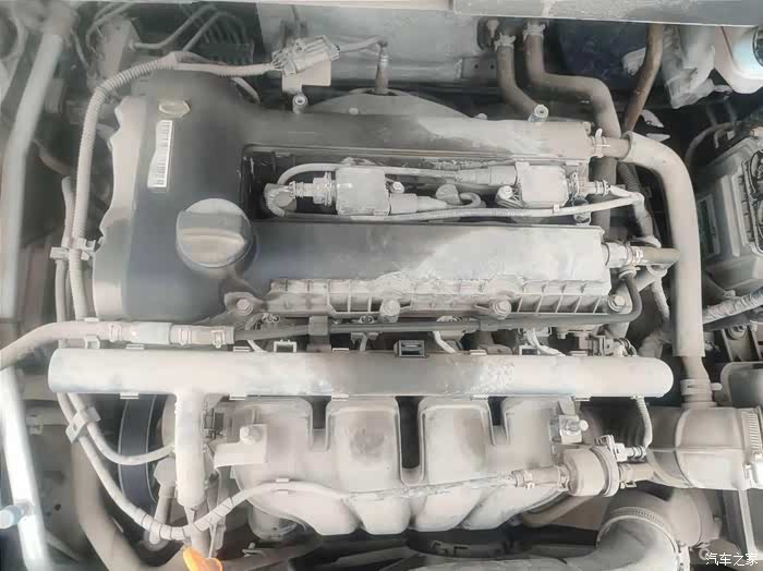

惯例,晒车图。这车,长期的短途和停驶,4年跑了18000多点,车况并不是很好,很多锈蚀的地方。但,发动机依然健康。
生活的落魄,穷困潦倒,不修边幅,这些面子里面,依然是一颗强大的心
上次保养,也是这样,看来半年没有清理过机舱。

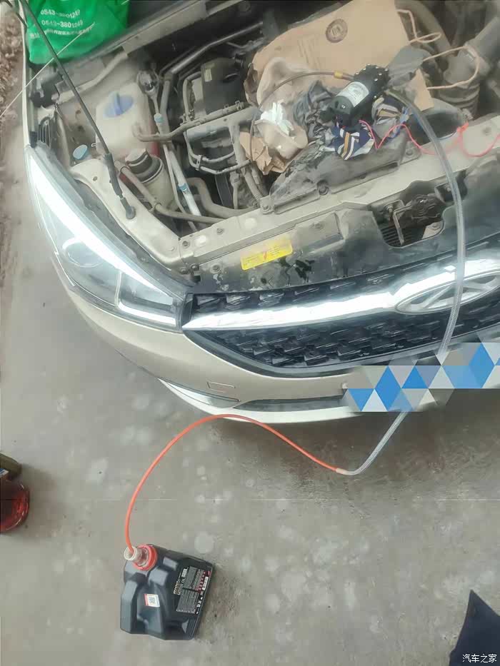

立下汗马功劳的抽油小泵,这次换高大上的摩特机油瓶。摩特这油,我先后购入8100系列的540c3、040a3、530c3等20多升,绝大部分便宜周边同事了。我自己经常开的车,反而从来没用过!此图,有个高能预警。

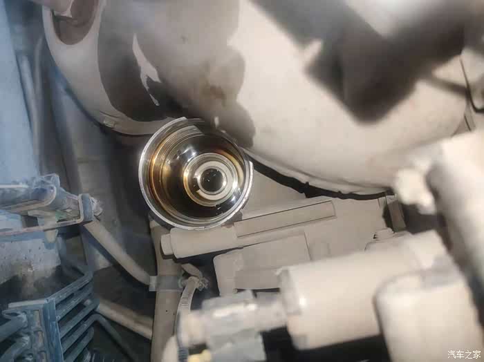

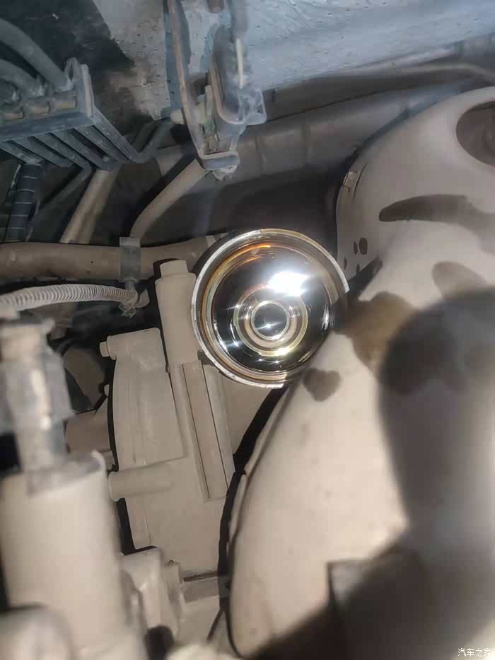

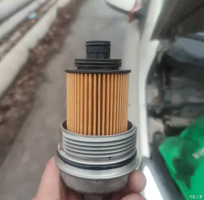

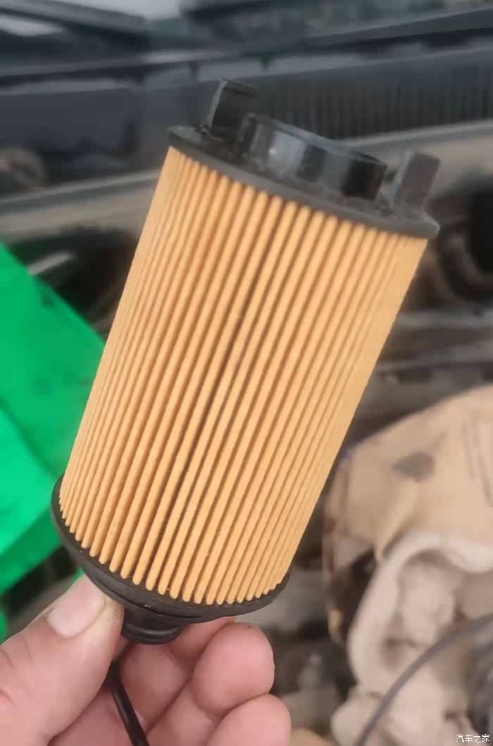

趁抽油功夫,把机滤拆掉。机滤座里面,存有大约100毫升的存油,需要抽出来。破5的E4G15B发动机,有个缺点突出的优点,机滤在上面而且是环保纸滤。理论上,更换机滤很方便,机滤也能一眼看真伪。当初我相中这车,一个很大的因素就是这个原因。但,实际上,机滤座隐藏在发动机舱最里面,操作非常不方便,还不如机滤在下面好使。后来新出的发动机,都改成铁滤了,但位置基本没变,听说也是不好使。

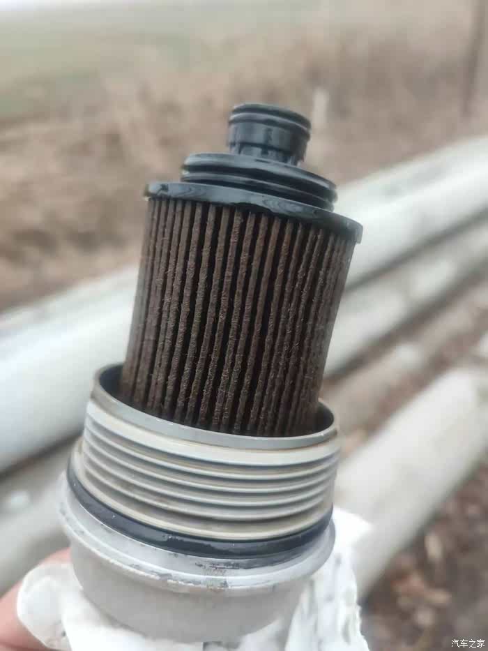

环保纸滤,体积很大,过滤面积足够,天生的长效。

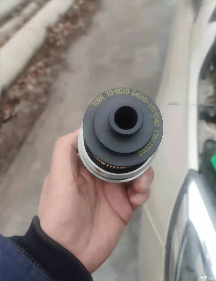

卡卡买的货,当年几块钱的东西,依然坚挺。看论坛,好几位车友碰上品牌机滤盖断裂在机滤座上的。所以,环保纸滤,也不保险,照样有假。

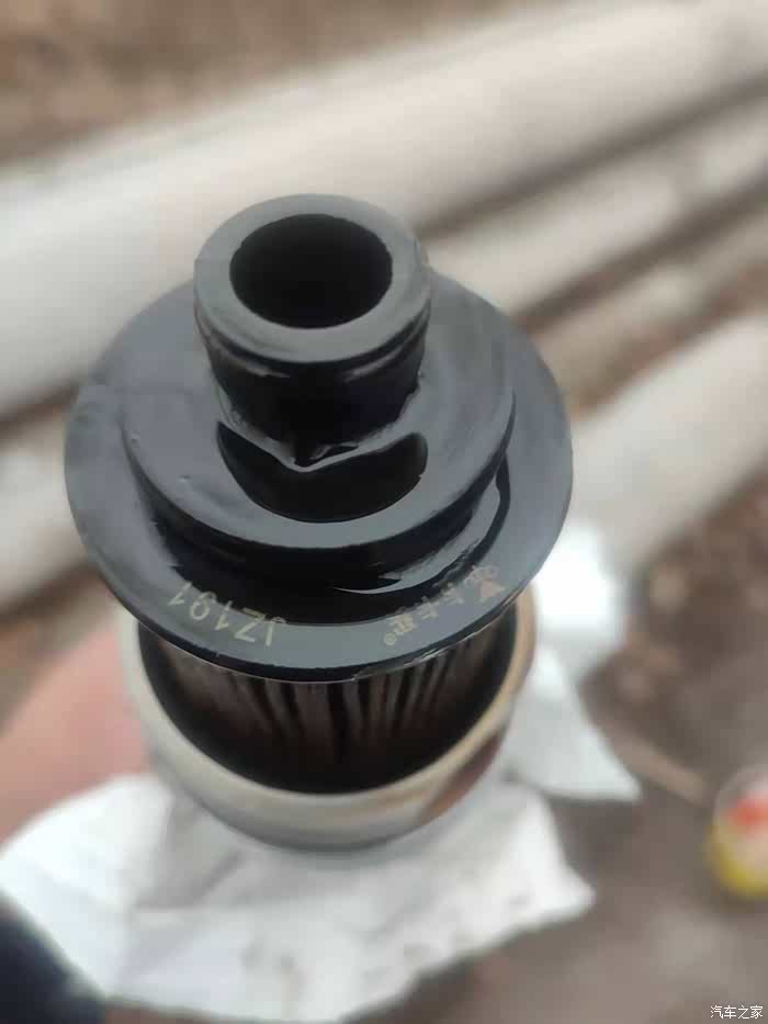

新的机滤,豹王。我记得是当初天猫长城旗舰店搞活动时,买机油赠送的。好几年了,机滤总算用上了,机油还没有用完。囤油啊,不是咸鱼卖家,真的没有必要。君看,当初买油便宜是爽,如今都快过期了,只能送给亲朋好友,汽车发动机也升级国六了,几年前的高灰分机油,还敢用?
表面看,豹王的机滤做工质量还行,索菲玛的OEM、原厂那做工,难以名状。
纸滤安装这样子,3道密封圈,我个人建议密封圈等这类消耗件一定换新的,我是吃过大亏。N20B20发动机,油底壳放油螺栓是塑料的,换了一次油,看上去螺栓很新,就没换,结果下次换油,螺栓直接花了,一个简单换油作业,差点搞成更换油底壳的大工程。
机滤座的油大体抽一下,位置隐蔽,不好操作,大差不差就行,不影响大局。

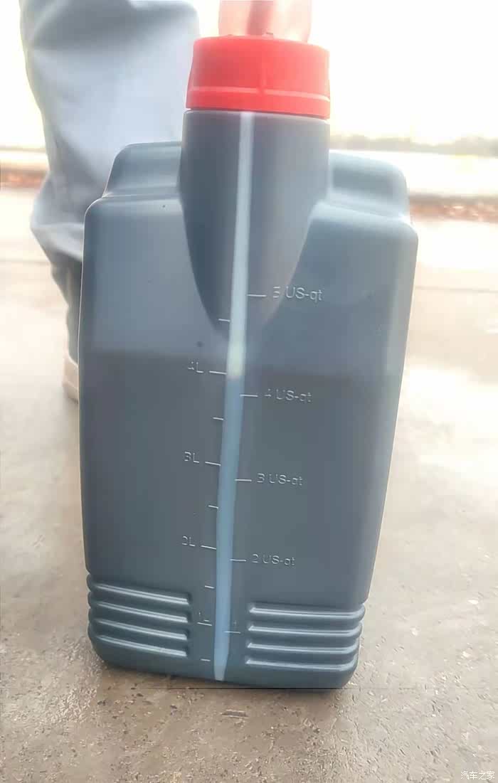

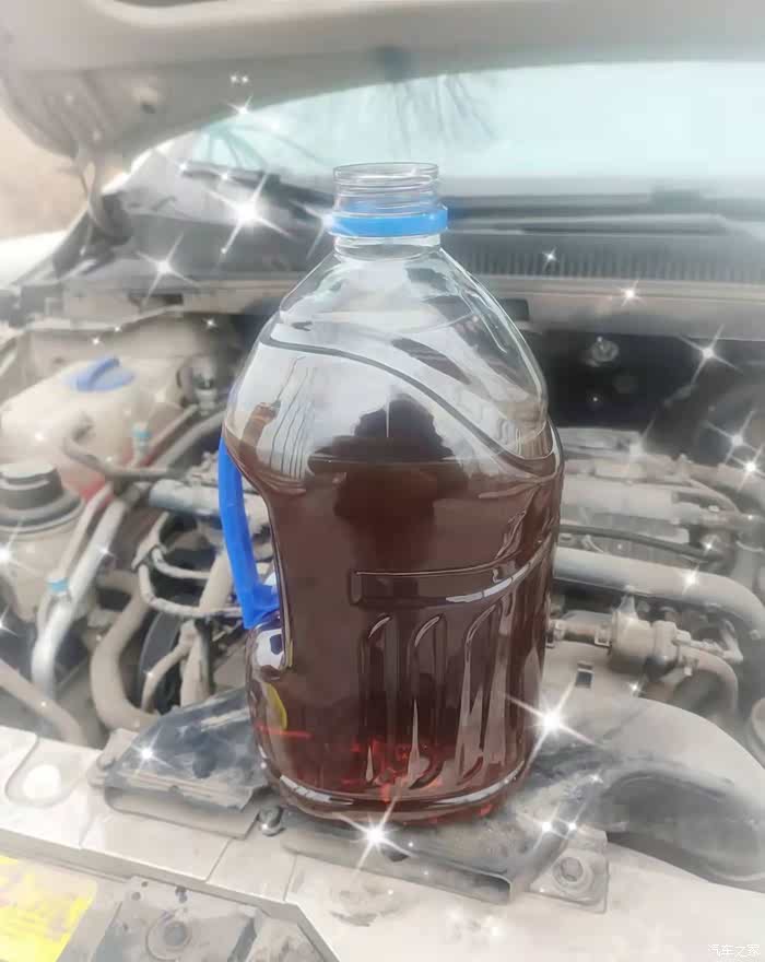

抽出大概4升稍微不到的旧油,上次保养,加了大概4升机油,还行,算是干净了。因为没有充分热车,这个结果还算是满意。

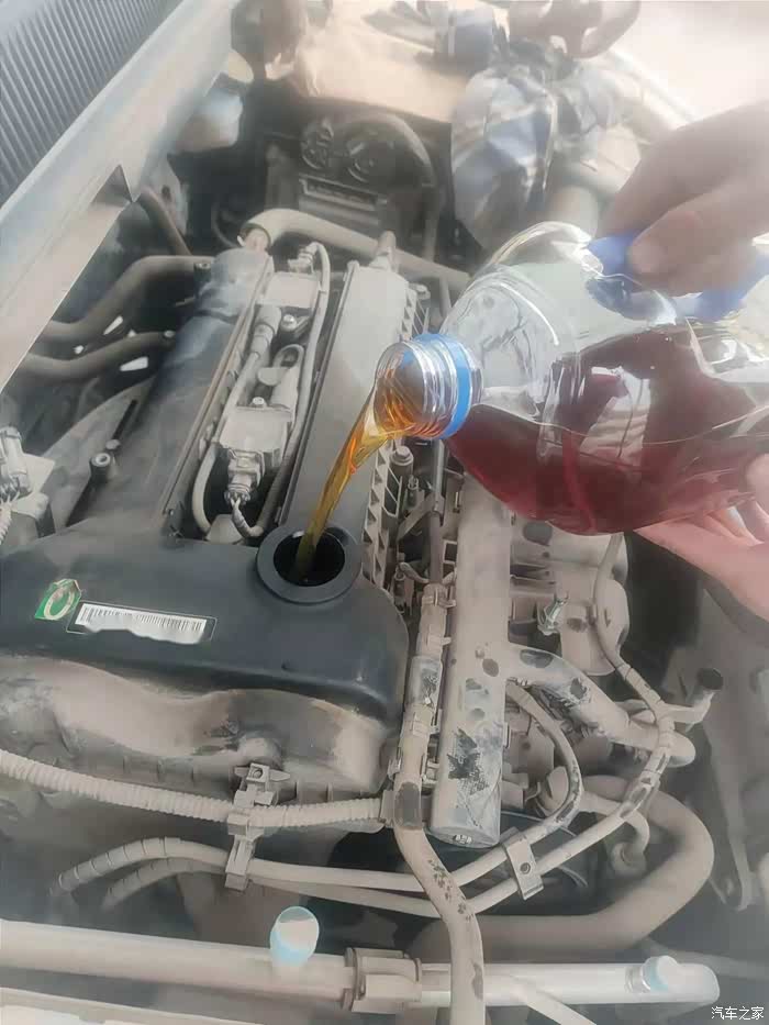

等灯-等灯-等灯。。。水桶机油闪亮登场!
这该死的仪式感,卖油翁、卖油翁,唯手熟尔。

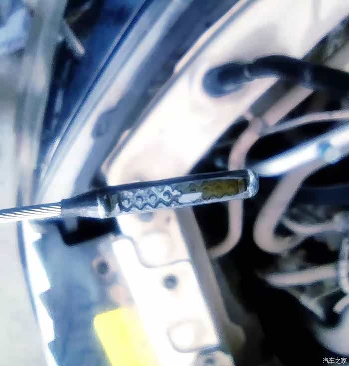

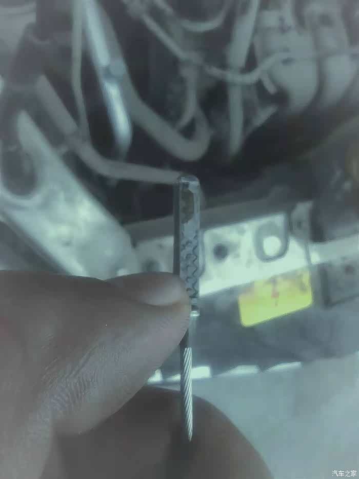

加进去4升整,9个麻点,有3个多点有油,机油尺大概在1/3多点的位置,按照以往的经验,抽油很干净了。

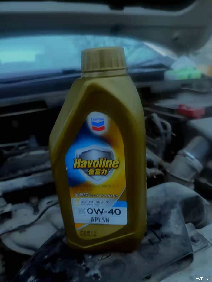

再添点,用这个陈年老货,17年的金富利040。再奉劝一句,非卖家,没必要囤油,这就是活生生了例子。
5个麻点,完美。大约是4.3升机油不到。

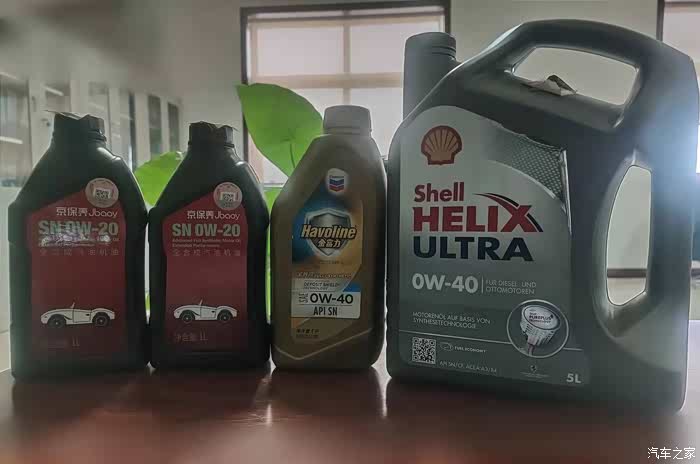

本次使用的机油是2升统一京保养020、2升欧版超凡喜力040(17年囤货)、大概270毫升金富利040。依然是一次超级混油,依然是熟悉的DIY折腾配方。

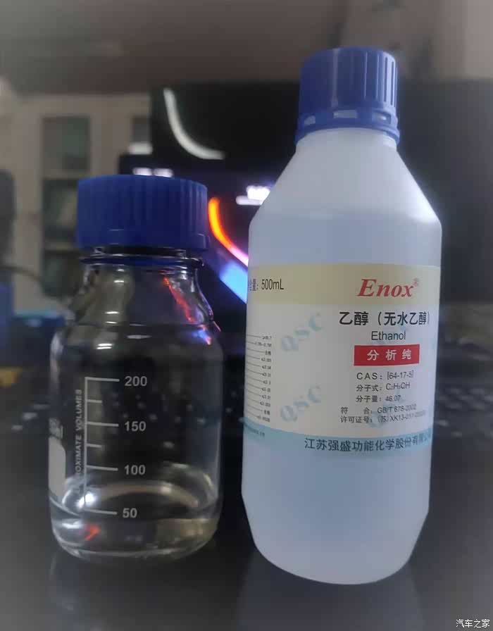

预告下乙醇调和PEA。因为拿不准航煤到底含不含铅,所以弃用航煤,改用乙醇。用的分析纯,有说用这个浑浊的。好,我试一试。’
