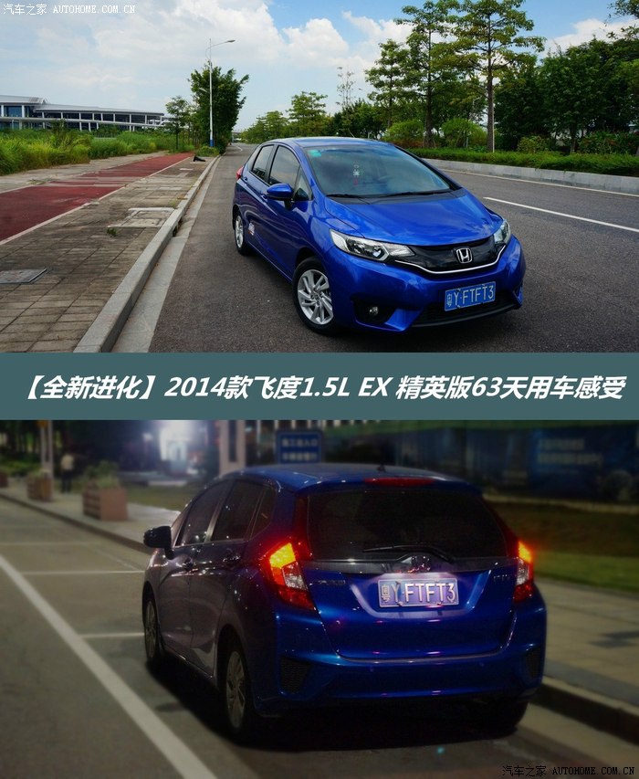

【全新进化】2014款飞度1.5L EX 精英版63天用车感受

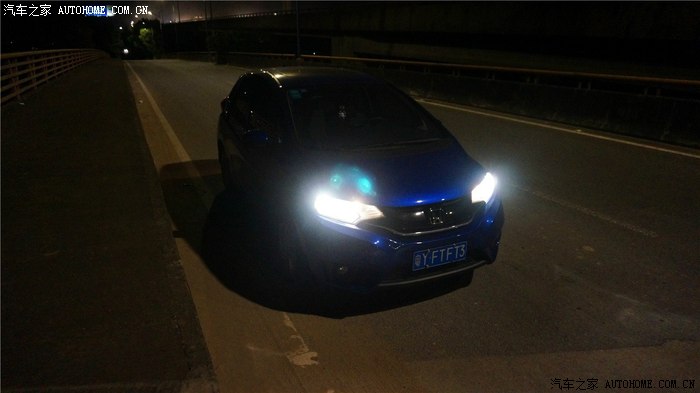

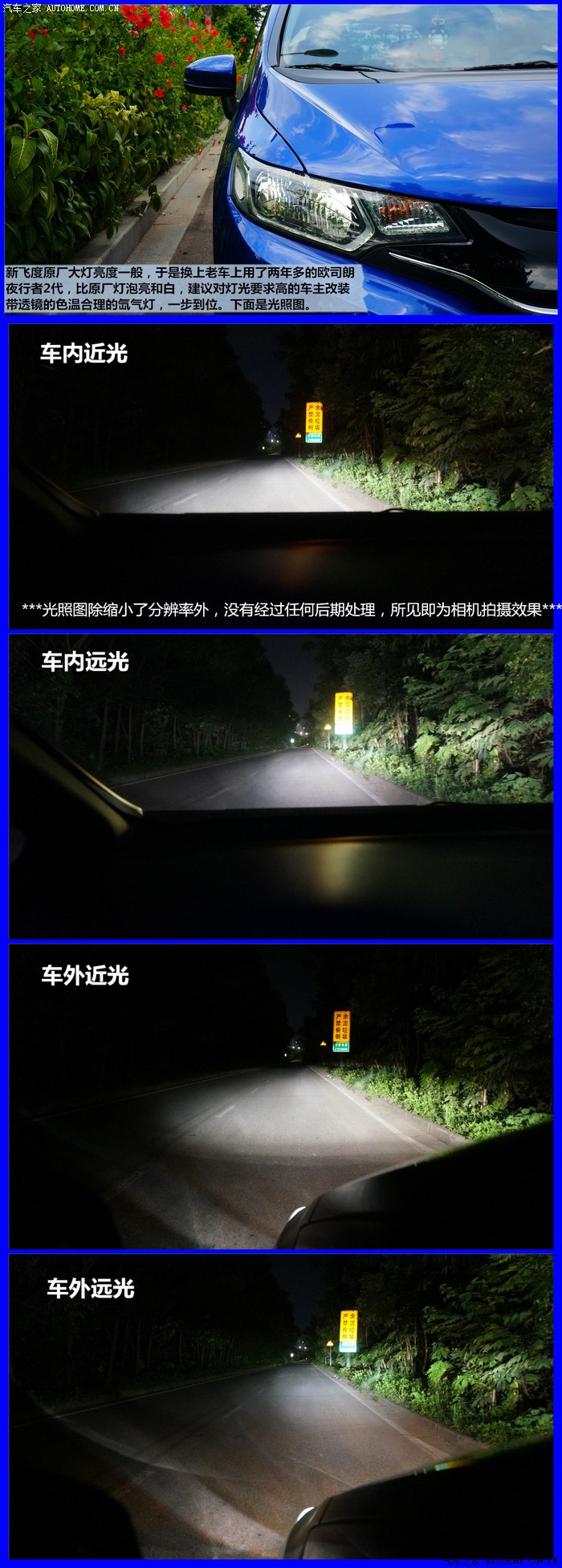

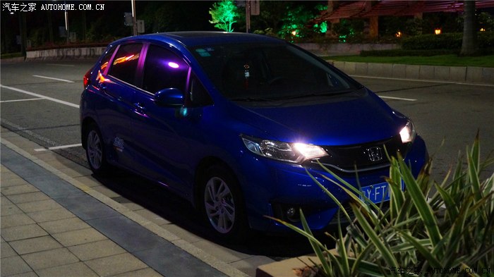

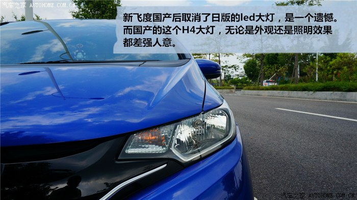

 很多新飞度车主都对国产后的大灯不满,没有装配帅气的LED大灯让更多车主选择了改装氙气灯。氙气灯的效果确实一流,当然前提必须是加装了透镜和选择合适的色温。我则是先换装了原来老富康上的夜行者2,下文会有光照图。

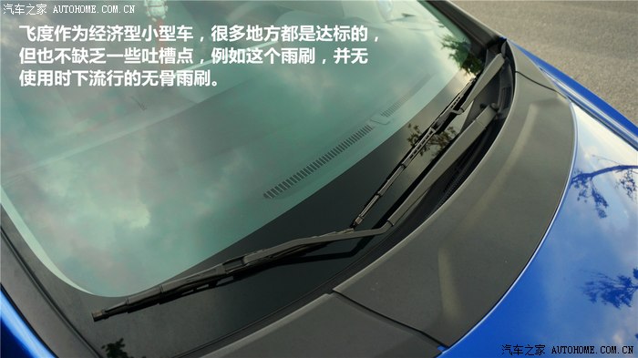

不少新飞度车主提到雨刷在运作时声音很大,雨刷运作产生声音确实挺明显,但个人认为是在可接受的范围内,或许更换无骨雨刷会有改善?这个需要其他车主尝试了。我倒是对其一档和二档的速率相差较大这一点比较在意,可惜新飞度不能直接微调雨刷速度。

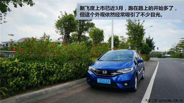

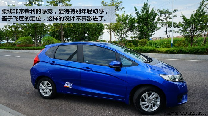

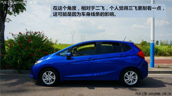

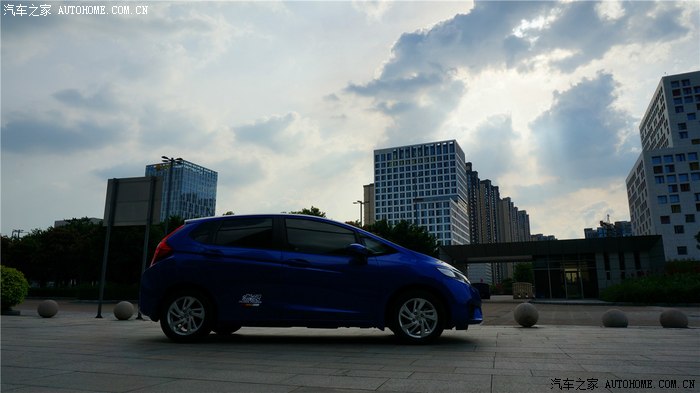

▲锋利的腰线似乎更能迎合年轻人的口味,带给我们全新的视觉冲击,鉴于飞度的定位,个人认为这个腰线设计并不算激进。

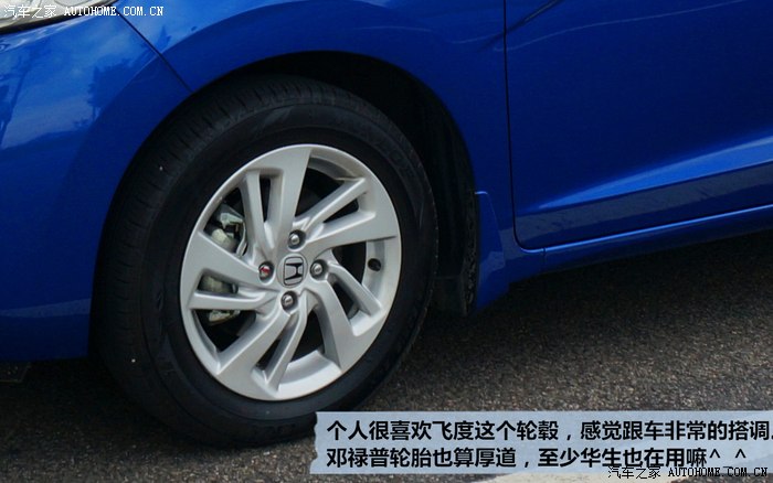

▲很多新飞度车主拿到车后迫不及待的更换16甚至17寸的轮毂,个人喜好无可厚非,但我认为要么不换,要换就必须换真正品牌厂家的产品,轮胎同样是,这并不是唯品牌至上,而是唯安全至上,整个车就靠这四个轮子撑着的。小厂低价轮毂,不买也罢,这一点算是我个人在对车的理解上的一个偏执吧

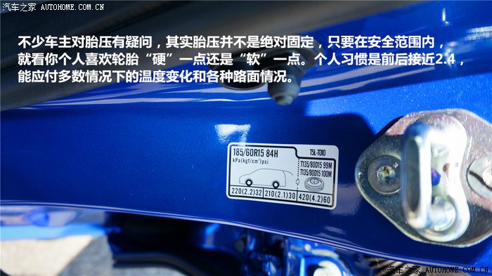

▲轮胎胎压也是很多人谈及的点,不少人对门框上的胎压数值表示不解,我早年刚开始开车时一直都是使用胎压表上标示的数值,车辆静止时能看到轮胎略微扁平,但这是正常的,后一直使用2.4左右的气压,感觉更合适。当然,这是在正常合理的使用环境下的“合适气压”。

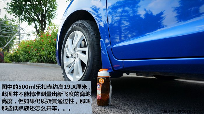

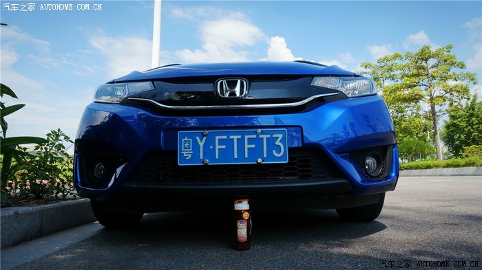

▲很多人质疑或者主观认为新飞度离地很低,其实新飞度的通过性根本没有太大的问题。由于道具不足且环境不太合适,我无法钻到车底拍摄到底盘最低的位置(大概在引擎下方)。d2,yellow,bc等众多改件被追捧使用,不也开的好好的么,原装车比他们都高吧。

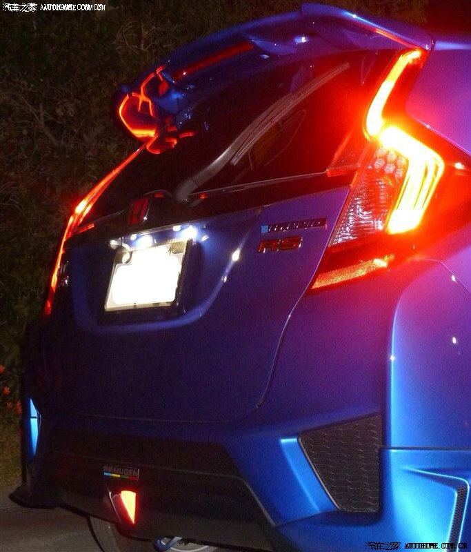

▼引用网络上的一张图片。我认为这个才是新飞度在外观上的精髓和亮点,是全新进化的外观展现,奈何国内目前还没有此灯组。

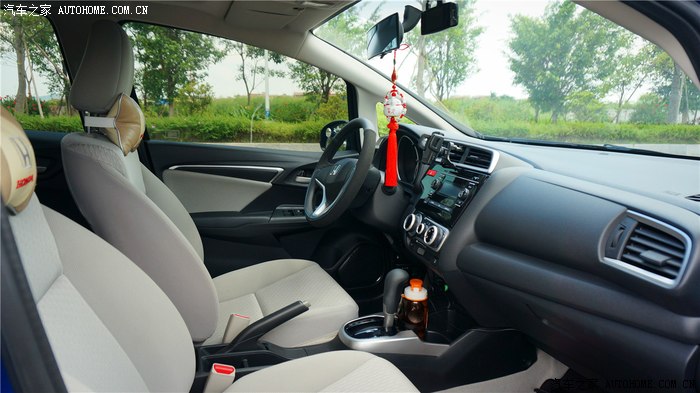

▲不同于中低配置的全黑色内饰,精英版和顶配使用浅灰色和黑色的搭配,更具层次感,顶配中控台更是用上了软性材质。全系都是织物座椅,以前开老富康时坐的真皮座椅,冬凉夏暖,除了好清洁一点,真没觉得真皮有多大的用处,真皮还是和高档车采用的座椅通风一起才是正道啊。前排座椅软硬适中,但想要调整到最舒适且正确的驾驶坐姿,总是有那么一点点不够到位,当然每个人坐姿都不一样,通过多次的调整基本没问题。

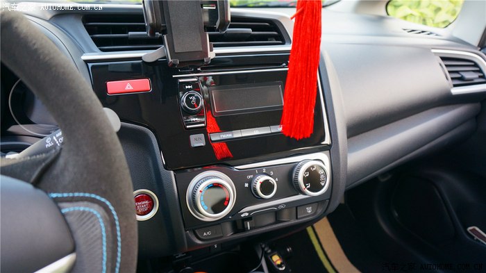

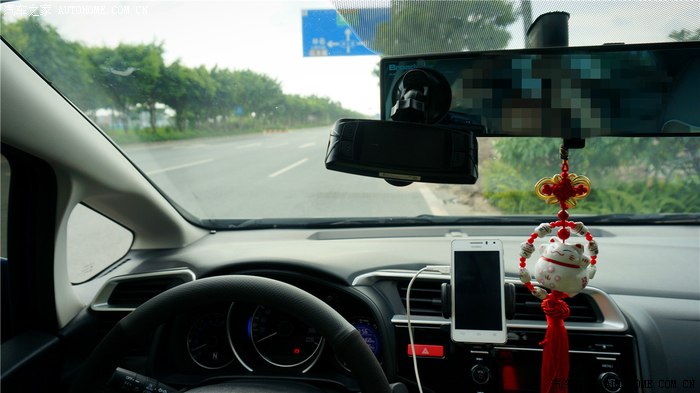

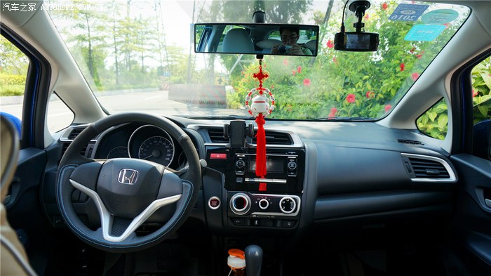

▲很喜欢新飞度的全新中控,时尚,也足够实用,每个控制触手可及,曾经担心cd机的面板会变成指纹收集器,但实际使用下,这个担扰是多余的。整个中控比较高,如果习惯了大玻璃车型或者suv的车主,首次坐上新飞度的驾驶位可能需要点时间适应。请无视大视野后镜的影像。。。
▲曾出现一次cd机正常运作却没声音,放了一天后又正常,不明觉厉。导航很多车主都安装了,其实现在能安装的基本都是小厂的导航(凌派屏更多是属于diy改装),对导航这一点,我同样比较偏执——只用安卓系统的导航一体机,其实再好的硬件,没有好的系统和软件,也是空谈。有意安卓系统导航一体机的,建议还是再等等某品牌。

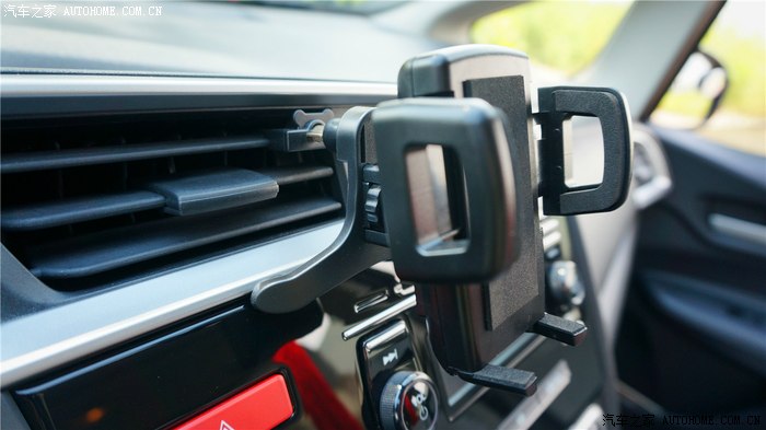

▲很实用的空调出风口支架,安装位置合适牢固,装拆简单,空调出风还能为手机导航时降温。新飞度空调制冷效果中规中矩,但风量一档和二档跟雨刷的调速档类似,感觉相差很大。

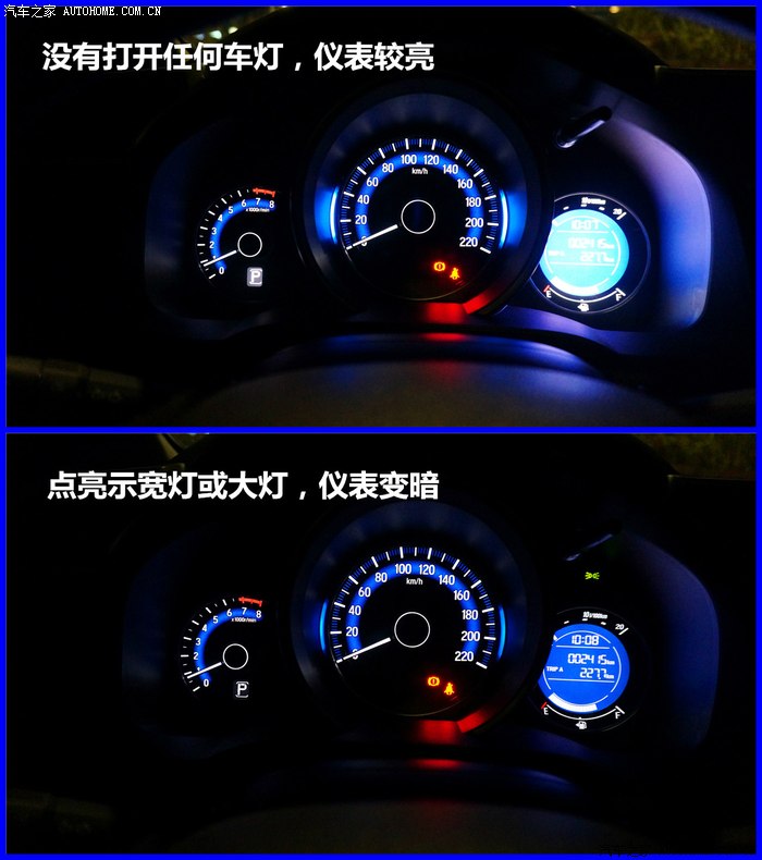

新飞度仪表分两种,低配是橙色,其余均为蓝色仪表(如图),仪表漂亮新颖,对于这个全新进化的仪表,很多车主都表示喜欢。示宽灯或大灯点亮时,仪表变暗,能有效避免夜间光线太强影响驾驶。

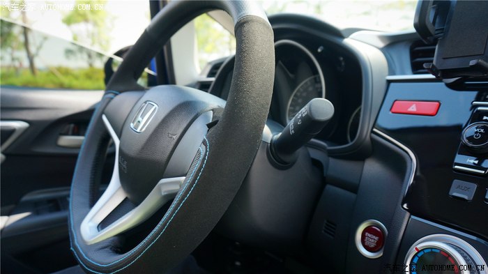

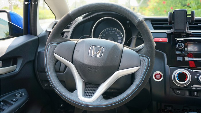

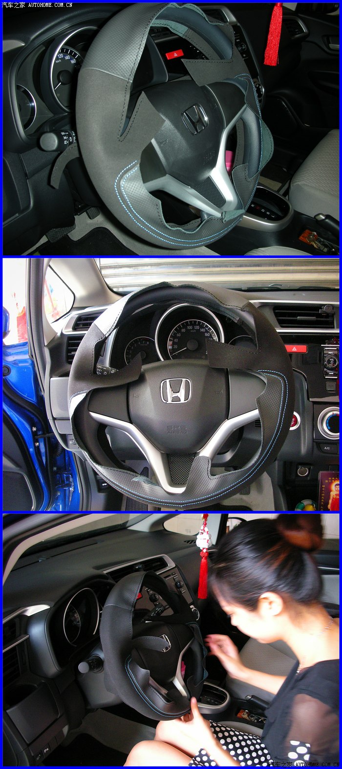

▲新飞度方向盘轻巧,略有虚位。太滑太细,手感不好,在等待一段时间后,网上终于出现手缝方向盘皮套。我这个是皮和翻毛皮结合的定制款皮套,手感极好,但缝制过程实在揪心啊。下面几张是媳妇缝制时拍的图。最后完成时三点方向有瑕疵,但不影响使用。
▲媳妇再次登场,上一次登场是在我的提车帖子哦。缝制真的不容易,动手能力一般的车主,真心建议到外面找熟手的店缝制,费用100左右。

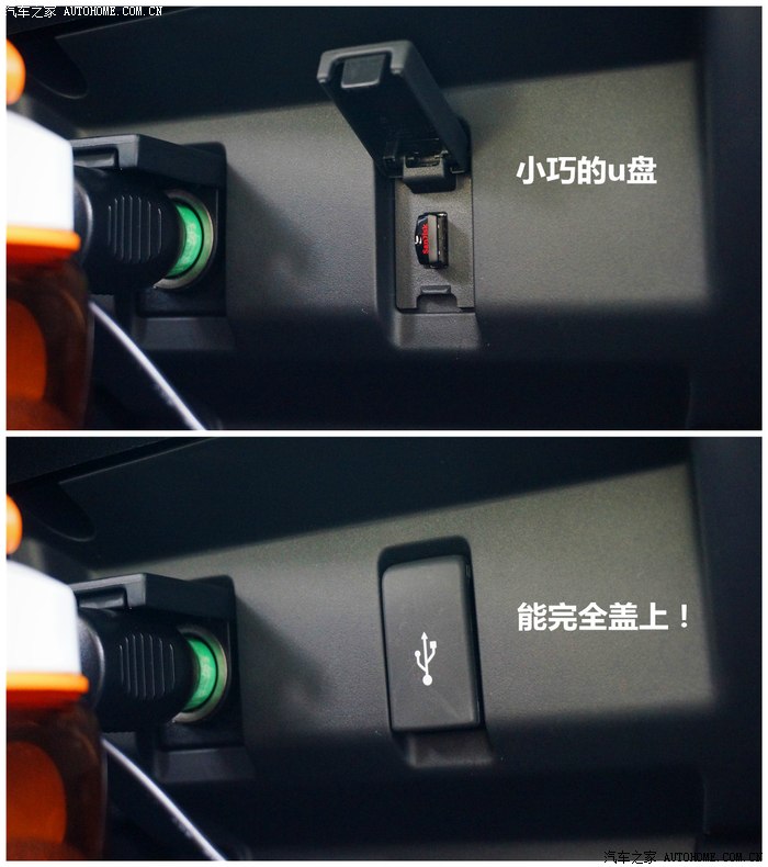

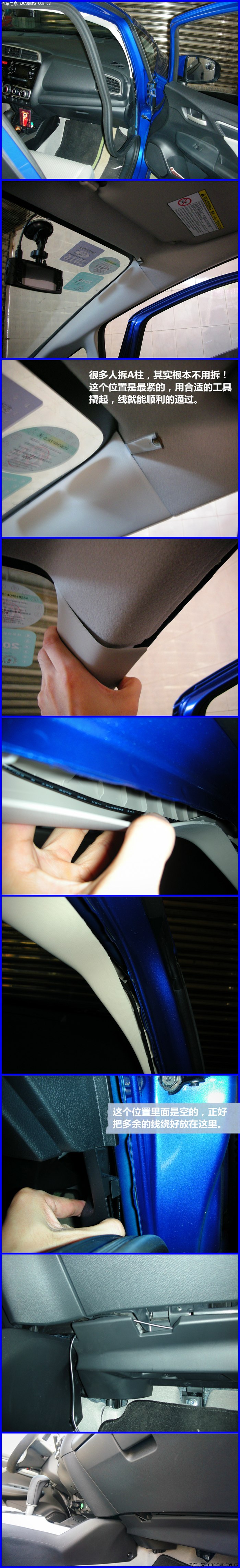

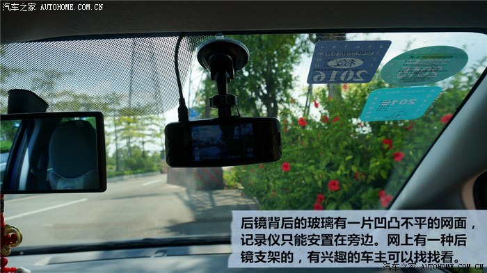

▲非常迷你的u盘,小巧实用!跟新飞度的特性很一致嘛!旁边是行车记录仪的插头,下面我们看看记录仪的拉线,非常简单(拉线时并无拍摄,下面的图是后期补拍的)。

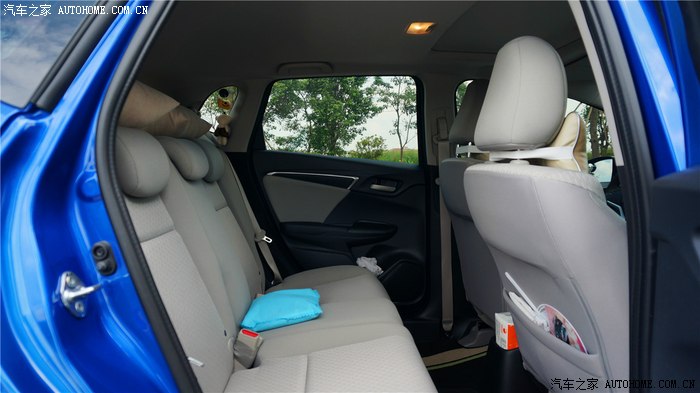

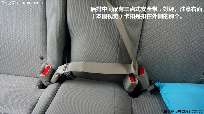

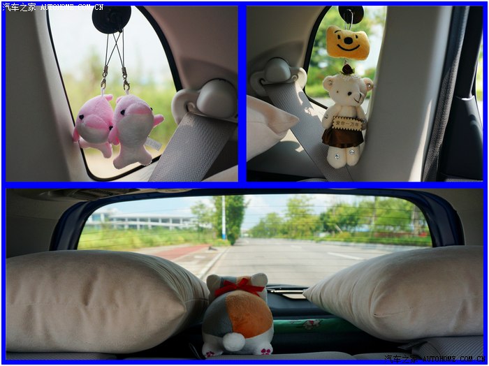

▲后排。我是爱猫人士,所以放了个猫公仔(其实还有一只很大的,送给媳妇了),有看动漫的人应该知道这只猫。两个小窗挂着的,是以前跟媳妇去婚博会时拿的,她说要挂车里,那就挂着呗~

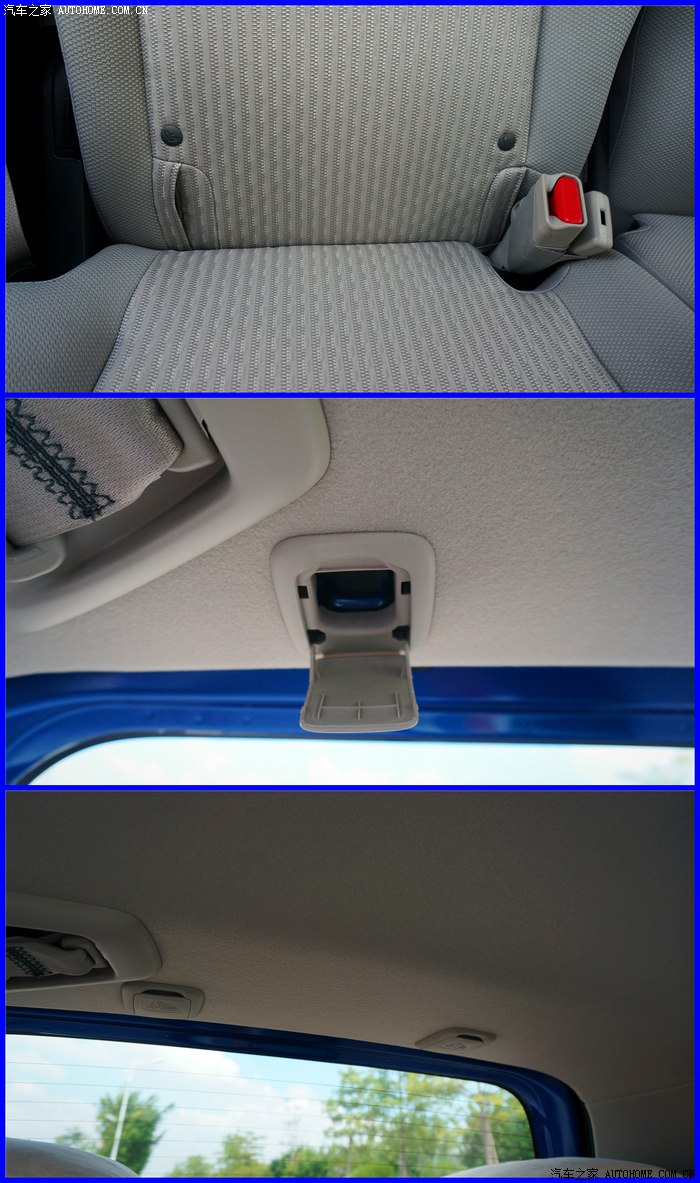

儿童安全座椅接口。购车时就考虑到未来几年的用车情况,安全座椅接口必不可少。
▲后排座椅偏硬,但空间充裕,调整好坐姿,中远车程还是没问题的。

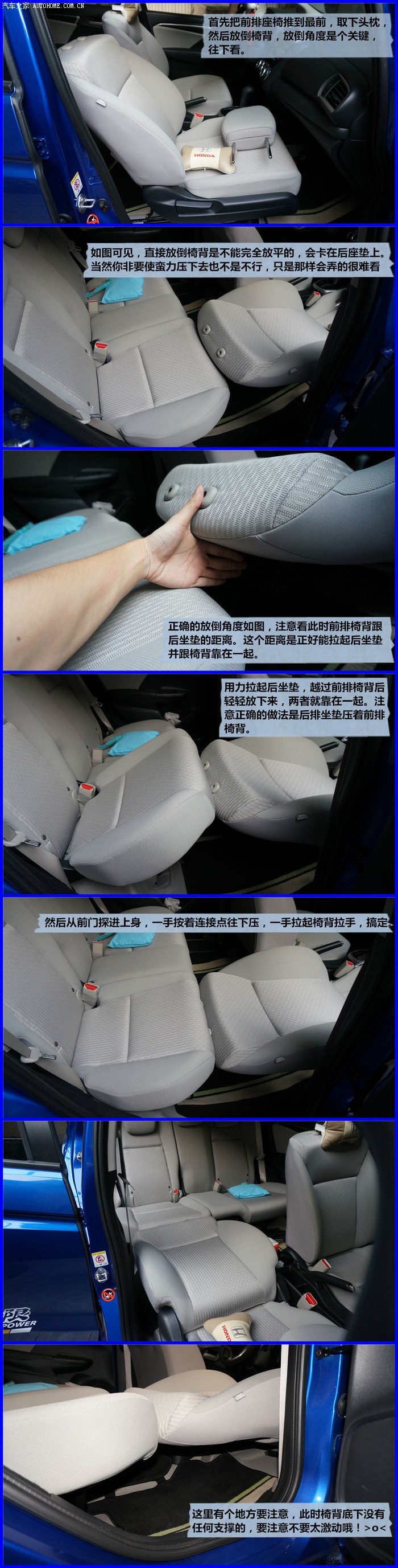

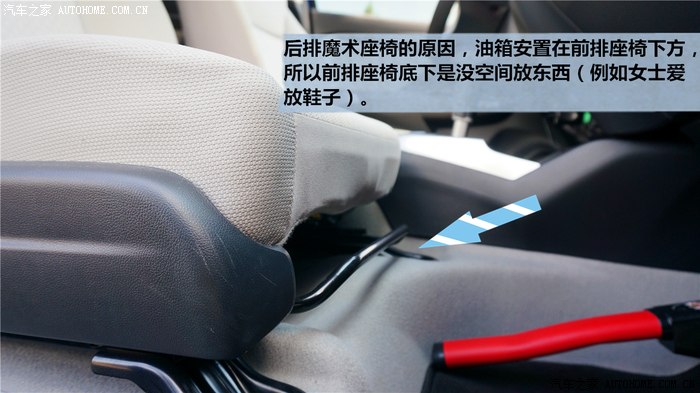

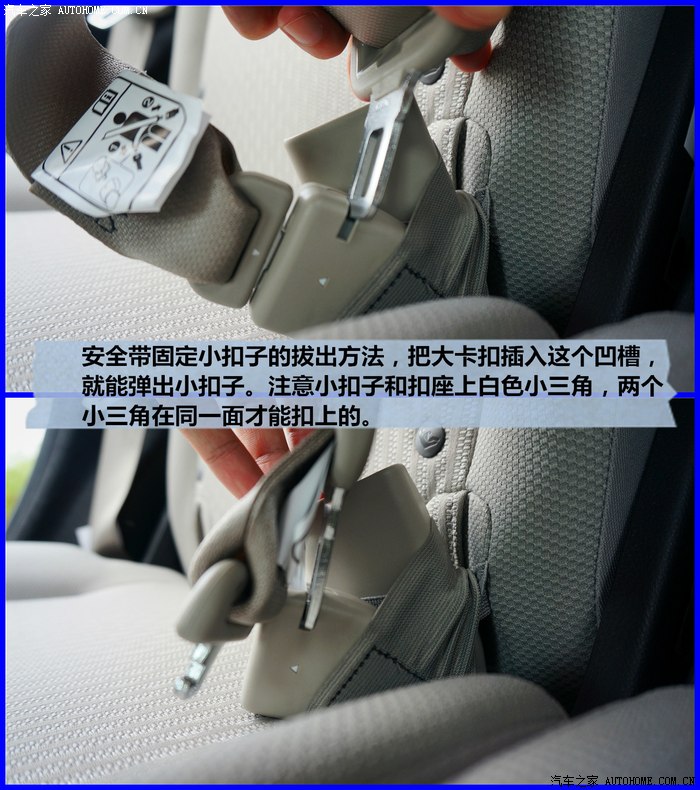

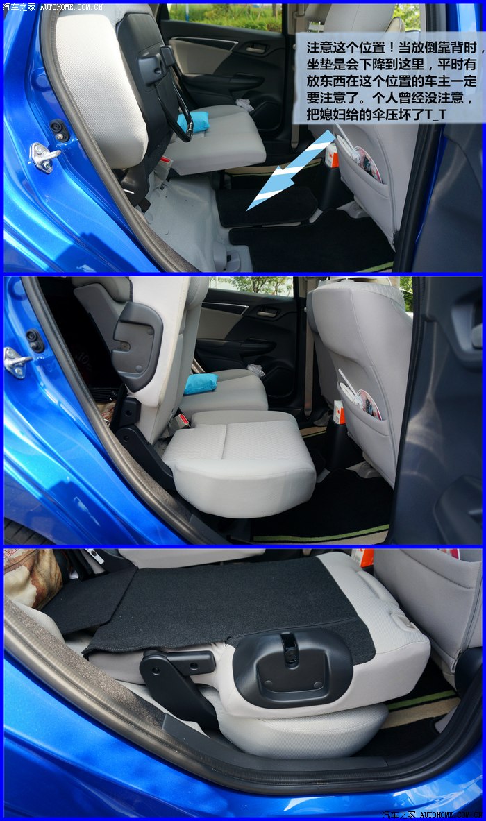

不少车主对放平前排椅背组合贵妃椅有疑问,下面来一组操作方法。

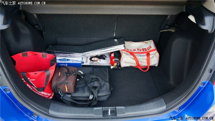

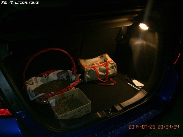

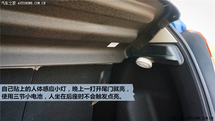

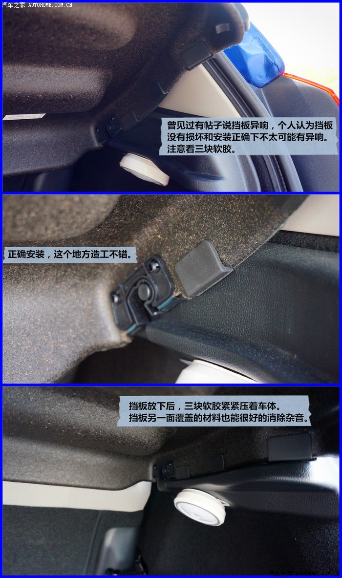

▲尾箱空间在小型车中表现很优秀,但全系没有照明小灯这点无法理解。老富康退役后,留下的打气机和灭火筒继续服役。银色的那张遮阳挡,你们猜长度是多少,后面会有它出场的时候哦。那本杂志是婚博会寄过来的,大家别多想~
▲附上一张安装小灯时拍摄的亮灯效果图。

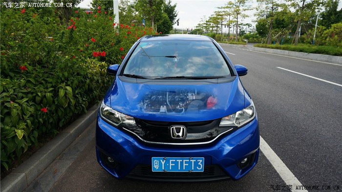

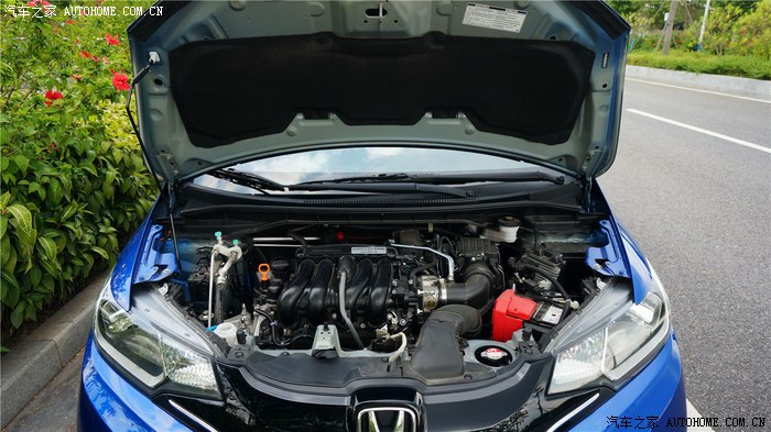

▲全新的引擎,全新的波箱,全新的底盘悬挂调教,这一整套全新进化的行走系统,让新飞度一举成为热门小车。第三代飞度搭载的本田地球梦科技1.5L自吸直喷引擎,有着傲视同排量引擎的131P马力。
▲新车还没首保,目前最高时速120公里,最高转速3000多转。高速稳定,匹配cvt波箱,起步和加速会很温柔,没有激情。2000~2600转时提速会有所改善,但引擎声响变得明显,干涩,还是感觉车有力使不上,而当提升至3000转时,加速会变得直接,引擎传来的声音有所变化,不再干涩,此时车辆的动力开始给你信心。购车前在4s店试驾,是直接s档全油门,推背感明显,声音动听,其实自己一直期待着首保后的s档加速。悬挂还是很本田特色,硬。过弯侧倾较容易出现,40公里过急短弯时侧倾明显,但不会让我失去信心,当然日常行走并不会这么激进过弯的,相信悬挂系统会是很多爱玩车主必改的地方。

用车细节——大灯更换灯泡照明图。

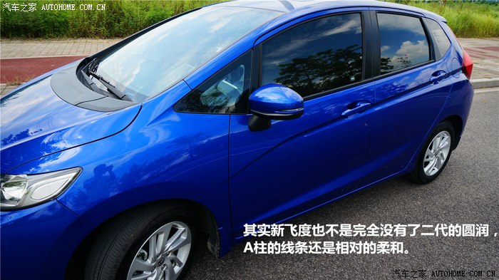

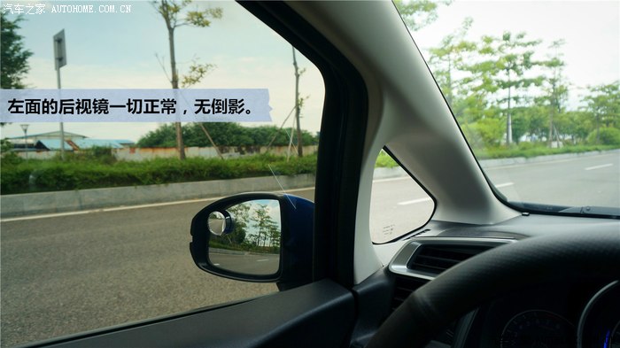

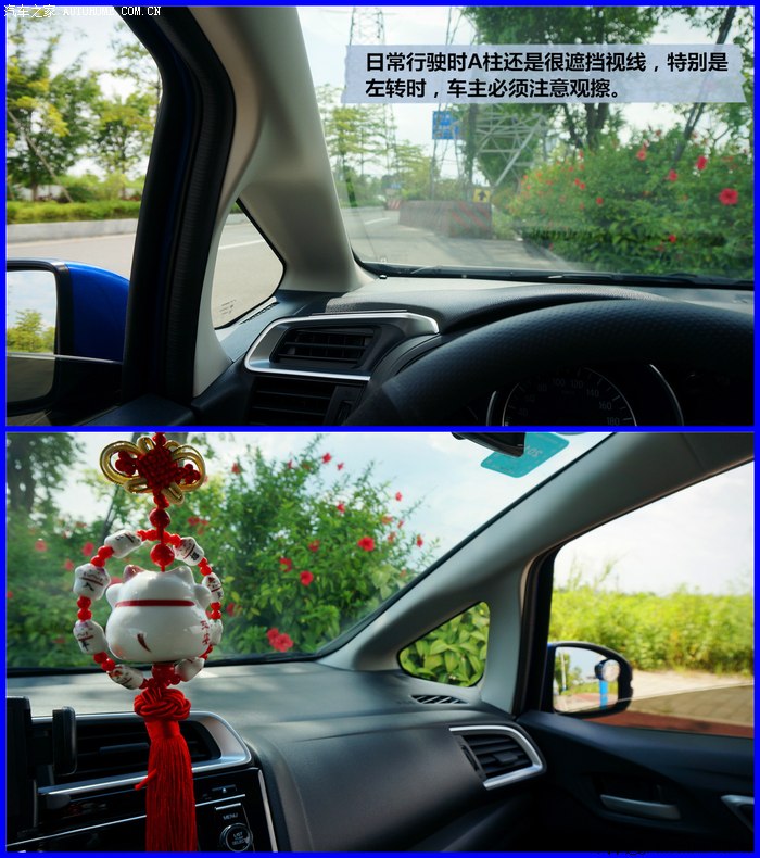

用车细节——A柱视线

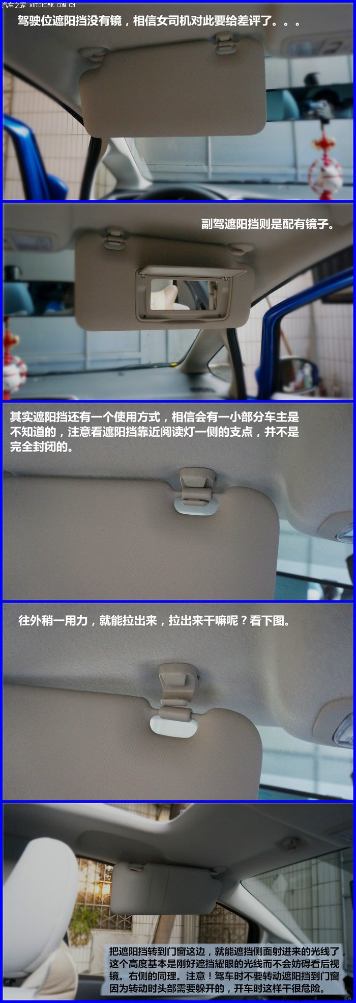

用车细节——遮阳挡

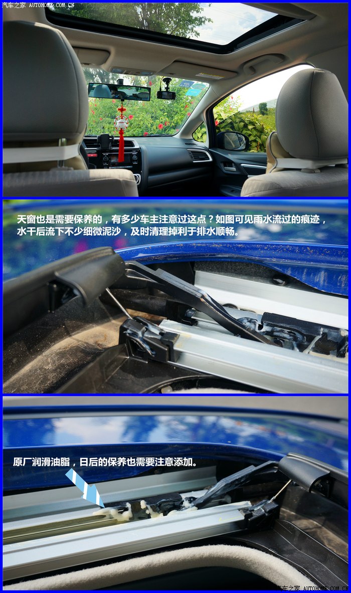

用车细节——天窗
       天窗是我最喜欢的配置,在阳光并不是十分毒辣时,我总会打开天窗下的遮阳板,让光线照进车厢,感觉很好。用车两个月来,估计我打开天窗的次数比其他车主多的多。不少车主认为天窗毫无用处,身边也很多人如是说,但个人认为,选择适合自己的,就行了。

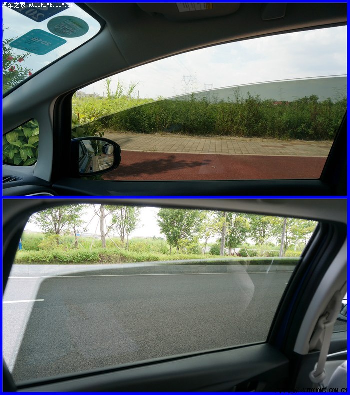

用车细节——黑色窗膜的优劣
       贴膜几乎是所有车主必做的一个事情,好的膜能有效阻挡紫外线和隔热,但颜色选择请慎重,我使用的是黑色膜,外面不容易看清楚车内,但弊端也大,在光线足够时还好,晚上时看后视镜就很不好了,雨夜更差!贴膜师傅没给我留一个小三角窗看后视镜,真是个很大的疏忽。
***下图除缩小了分辨率外,没有经过任何后期处理,所见即为相机拍摄效果***

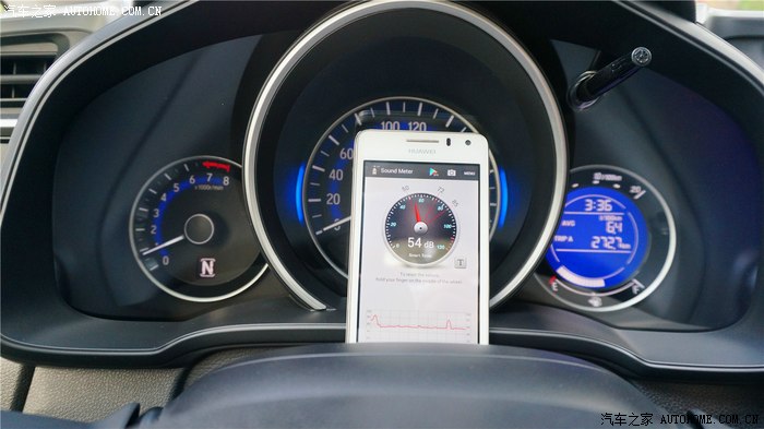

用车细节——隔音噪声

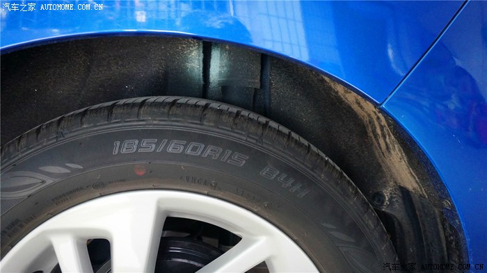

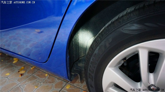

      新飞度隔音比二代有所改进,在同级车中隔音算个合格吧,精英版后轮拱里是有隔音材料的。在60多天的驾驶里,我认为飞度实际的胎噪并不严重,而当时速达到100时,更明显的是风噪,能很清晰的听到A柱附近传来的呼呼风声。
下图是怠速时,关闭风机的车内分贝。毕竟没有专业仪器,用手机分贝仪权当玩乐一下吧。

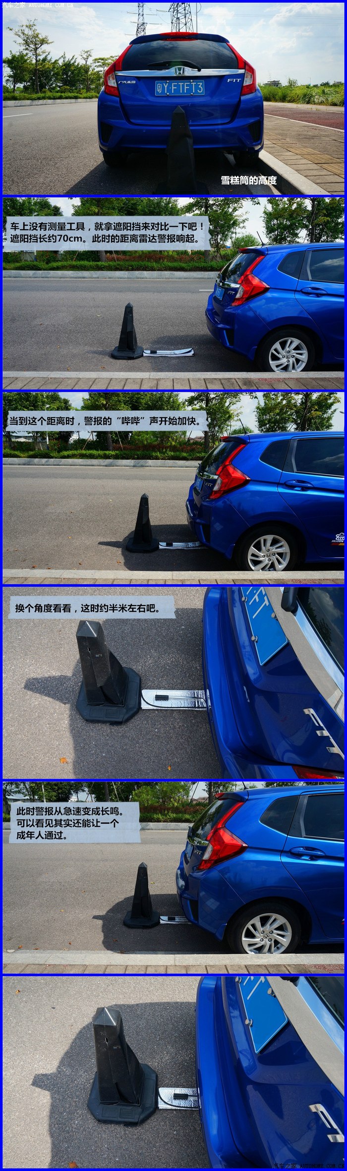

用车细节——倒车雷达感应距离(正后方)
       新飞度精英版配有倒车雷达,合计四个雷达探头,左右两侧探头高于中间的两个,在日常使用中,灵敏度可以。下图是模拟车辆正后方有障碍物时,雷达开始作用的距离和不同警报声下的距离。(因道路情况这次没有测试侧后方的距离)

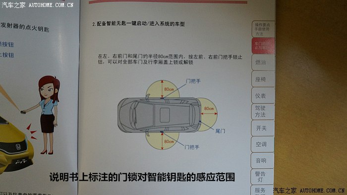

用车细节——车门把解锁手感应区域(方式)
       精英版飞度配备了智能无匙进入系统,钥匙在感应范围内,前门和尾门都能解锁(后门不能上锁,只能解锁)。前门是通过导体(猜测)进入门把手内侧产生感应解锁的,在门把手外侧是不会触发解锁的,后门是物理式按压开关。
      为什么猜测要导体通过,可看下面的自制视频(当时忘记了使用绝缘体测试了,有兴趣的朋友可以试试)。观看时请打开扬声器。

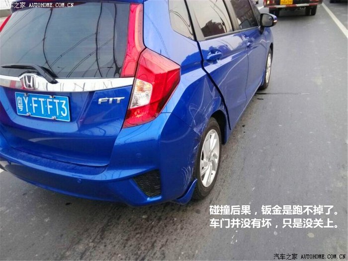

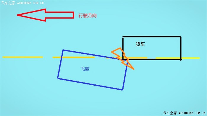

用车经历——碰撞刮蹭事故
     某天下班后,与同事前往顺德,在佛一环平胜大桥上,发生了一次碰撞事故,其实当时挺乱的。碰撞部位主要在右后车轮,对方是一辆小货车。当时时速大概80公里左右,上坡路段,发生碰撞那一下车辆摇摆并不算十分厉害,连续数次的踩、放刹车后,很快就控制停稳了车辆,下车一看,挺恼火的,新车啊。
       第一次遇到这种事情,有点手忙脚乱,打电话问保险、问ssss、问亲人,最后在交警到场后一起驱车下一环解决。判的我全责,我也没有任何异议,大家看我画的图也明白。
       其实遇到任何事故,在不能双方私了的情况下,基本是让交警和保险到场,保险人员或车主拍好图,交警出责任判定书,然后都交给保险去做就是了,千万不要怕交警来了麻烦,因为没有交警给的判定书,保险做不了事情。
      开车数年,第一次发生事故,又是新车,事后极度内疚和自责。首先这次事故我完全有能力不让其发生,怪自己当时太暴躁,第二是当时车上还有两位同事,他们坐我的车我就有责任保证他们的安全,尽管当时马上对同事道歉,他们也很理解我,但为此事自己还是自责内疚了很长一段时间,再一个就是对家人的内疚,当晚父母知道后第一句话是这样的:你开车这长时间一直都算稳妥,不应该会有这样的事啊。一听这话我是怎样的自责和内疚啊!家人这么放心我在外面跑,结果我弄这么个事情出来。
