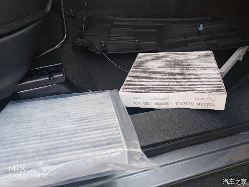

换下的空调滤芯真脏
都是毛发

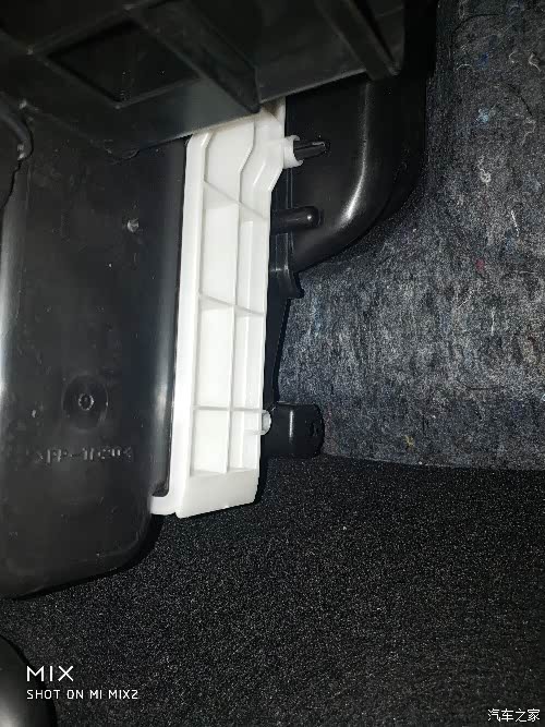

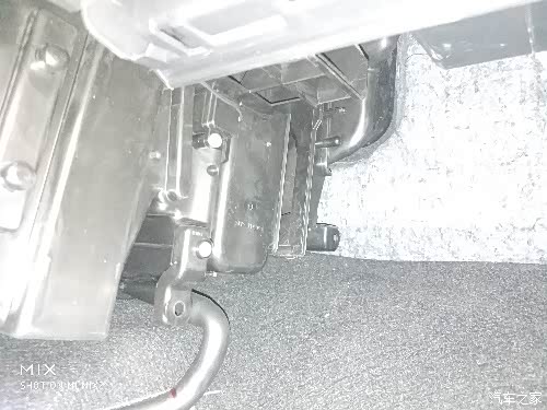

空调滤芯在副驾驶位左小腿处的塑料板内,塑料板用力气扣开就行了,都是卡扣,不会坏的。
白色塑料板后就是空调滤芯纸
空调滤芯纸抠出来,把新的塞进去,别怕坏。
然后把塑料板扣上去,空调滤芯就换好了(●°u°●)? 」。

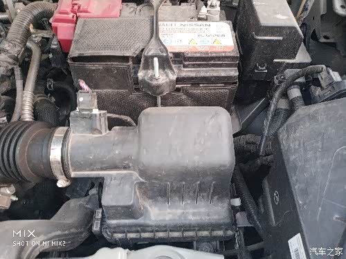

机舱里电池前面的就是空气滤芯,右边有两个铁质卡扣,扣开就可以看到空气滤芯了

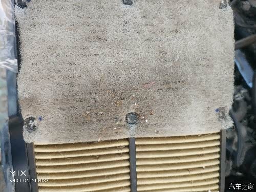

新旧对比
真脏,好多沙子。
