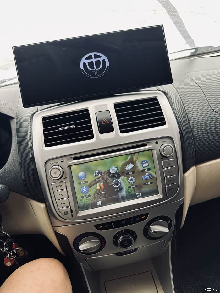

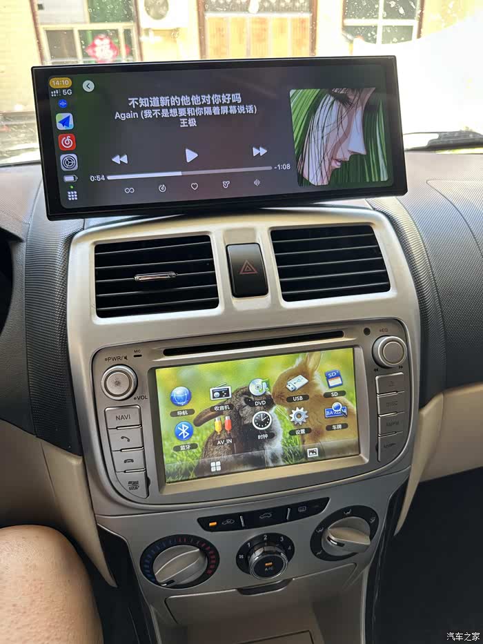

给 FSV 加装一个便携 CarPlay
原有的 wince 导航触摸已经坏的差不多了,最近恰好在 b 站刷到有便携式的主机,出于对拆车的恐惧,想着简单解决一下
我想要实现目标的是上车自动启动,不需要操作原来的主机,不需要做任何操作。
p.s 谁知道买车时被挖了个大坑,最后还是全拆了

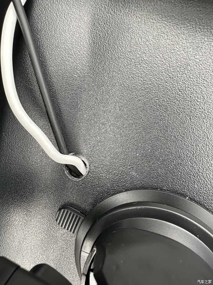

尝试插了点烟口旁的aux 输入尴尬了毫无反应 ,狂刷论坛发现有不少人提到了后装的导航主机都不支持,秉承着来都来了的精神,还是试试拆拆看吧!

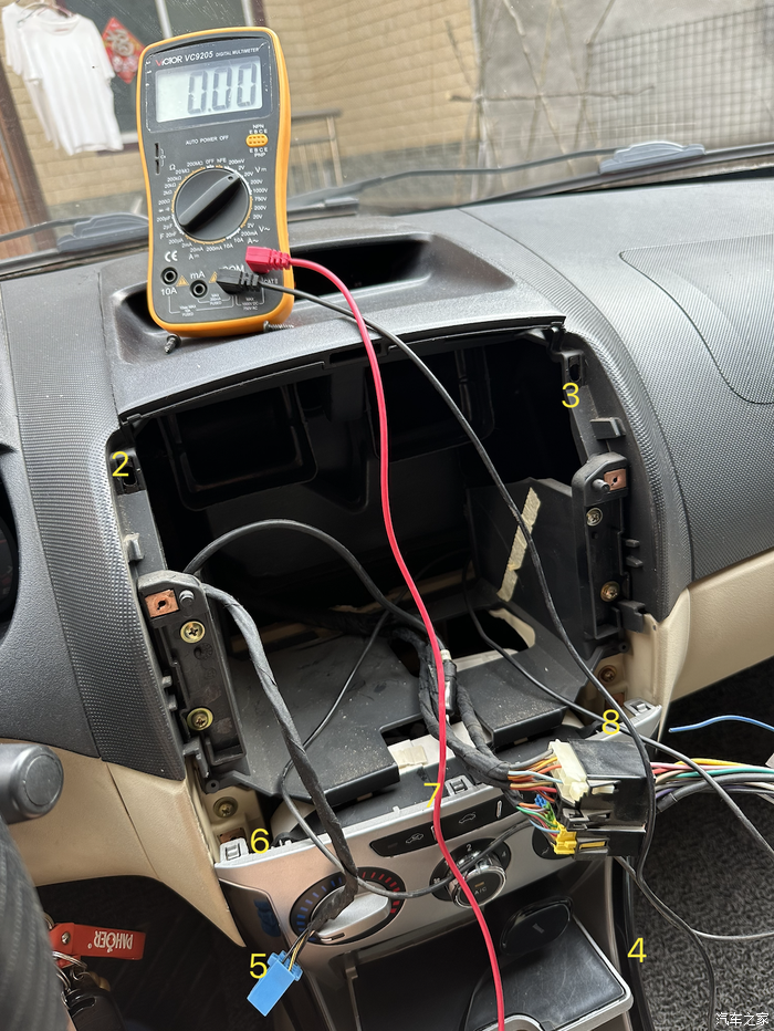

拆机之旅
第一步要把档把的 U 形条给拉起来
接下来按照图里的顺序
空调这块我建议不要完全拆掉,因为后面有拉线,到时候装着会非常麻烦。
拉着 4-5 扯出来一点空间,然后用螺丝刀按开 6-7-8 就可以单独取出来上面板了。

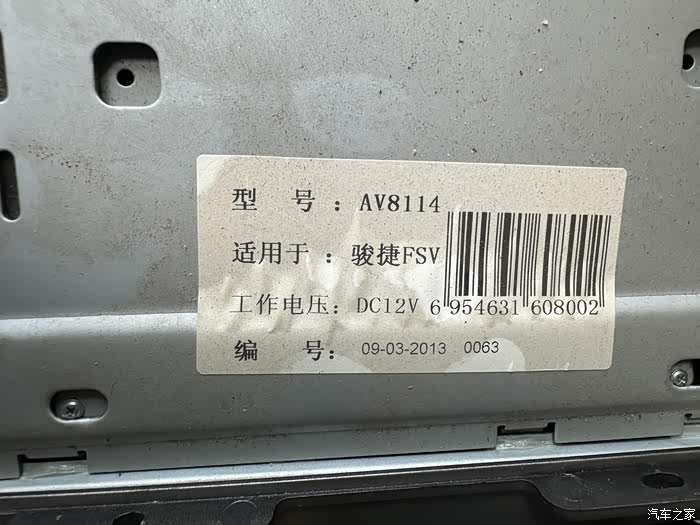

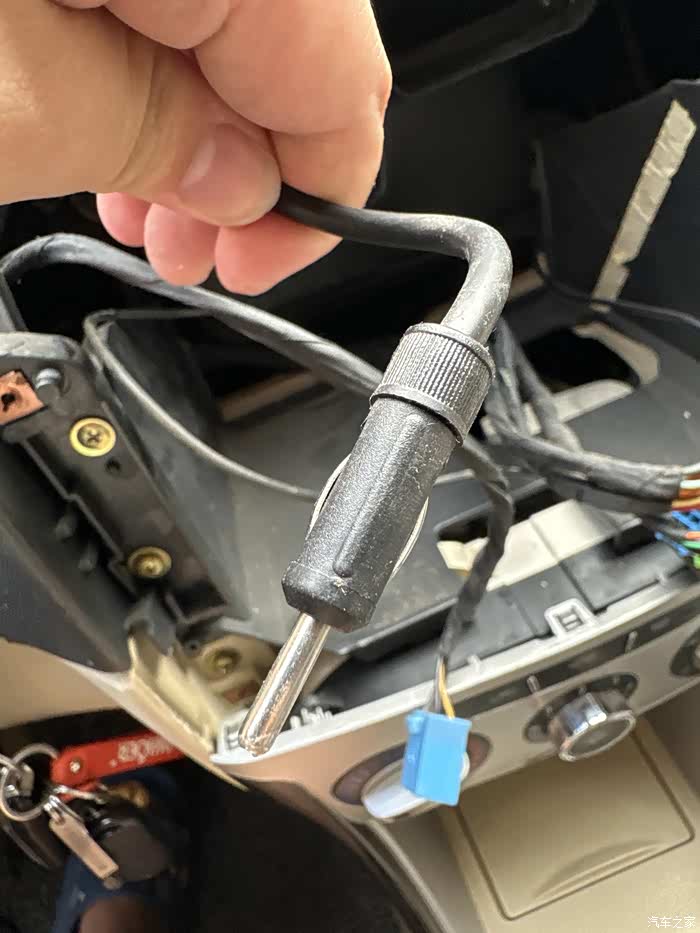

12 年了

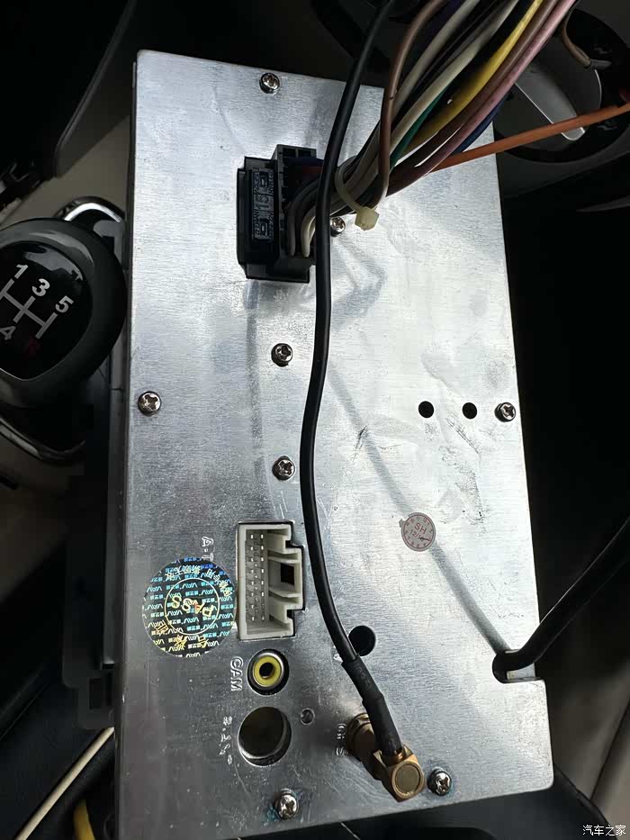

原来的天线也没接,怪不得fm 这么垃圾,白换天线了。

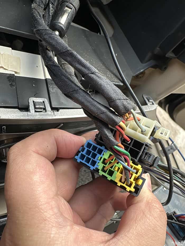

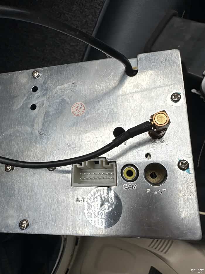

简单研究了一会发现 aux 输入和车机是不兼容的,但是有一个 av 输入,就你了
找了一根 3.5 转莲花头的线分别接到 L/R 上
黑色区域有 12V 供电,然后拿老的行车记录仪降压线接上,再把输出改成 type c 接口

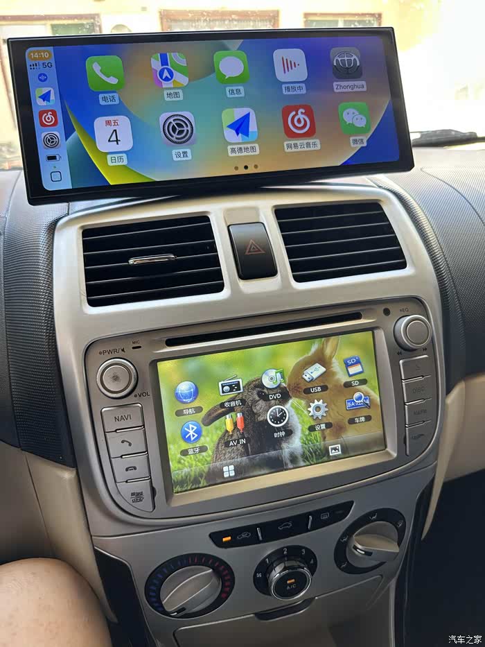

车机和设备共地导致声音较大时,有明显的电流声,加一个共地干扰隔离器在 aux 上,完美解决
