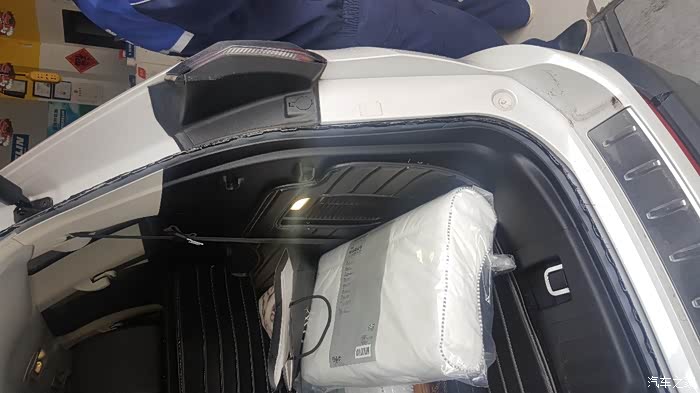

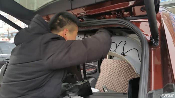

直奔改装店,因为事先就和改装小哥沟通过,所以我还没来得及拍照,他就开始拆了。
打开后备箱,卸下后备箱的胶条。这里需要提醒各位的就是,胶条内有一种黑色的液体,估计可能是为了粘住胶条和减少共振的。这个黑色的液体如果弄到内饰上特别不好清理,要特别留意。

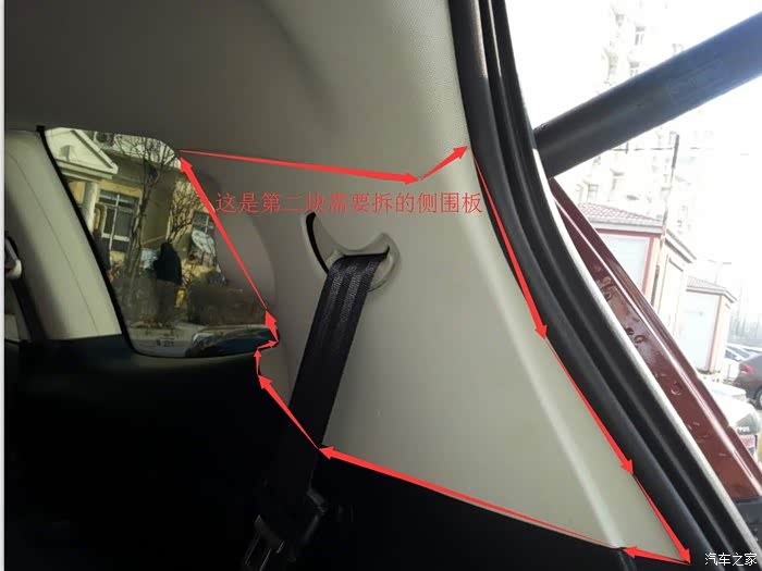

然后拆掉黑色整块版,不用取下来。拆松就行了。不过需要特别提醒的就是,一定要特别特别小心,因为我就拆坏了三个塑料卡扣。所以我建议你在动手前,找4S买几个卡扣,以备不时之需。黑色的面板一共有三个卡扣,分别分布在上中下三个位置。拆掉胶条后很容易发现的。(此照片借用KENT大哥的)搞坏了卡扣,郁闷了没拍照。

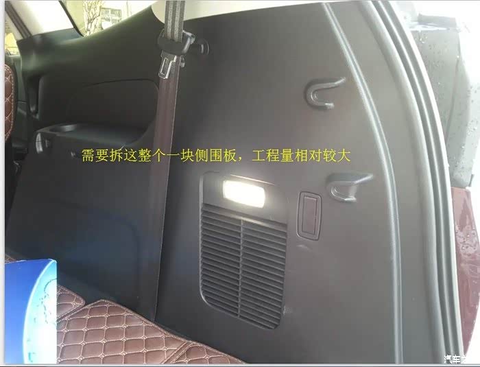

这块板也需要拆掉,注意,别搞脏了内饰!!(此照片借用KENT大哥的)

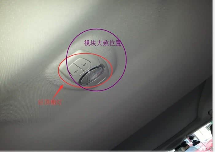

更换模块的位置大概在这里(此照片借用KENT大哥的)
拆掉两边的护板后,顶棚就可以稍微拉下来一定了,然后小心的伸手进去换。主要别拉太开了,顶棚如果有了折痕,是很难抹平的。
这里值得提一下的就是,原本的模块比这次我们换上的模块小,但是就在原位置安装,原位置也是按照大模块的模型开的模具。不知道这是不是锐界简配造成的。

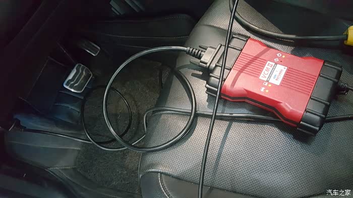

刷机工具之一。(借用的,卖家会一并给你提供,你交点押金就行)

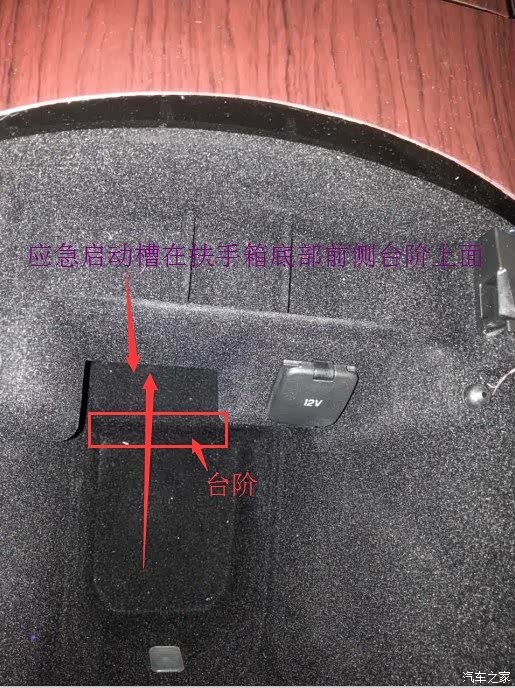

匹配钥匙时记得把钥匙放在扶手箱中的应急启动槽里,大概位置在这里。

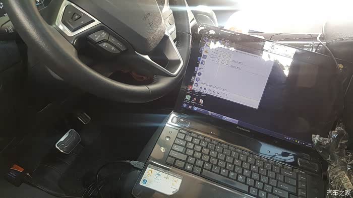

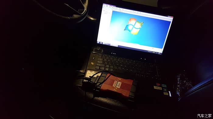

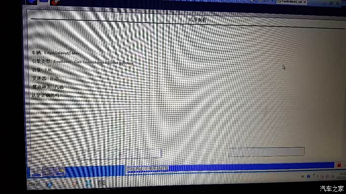

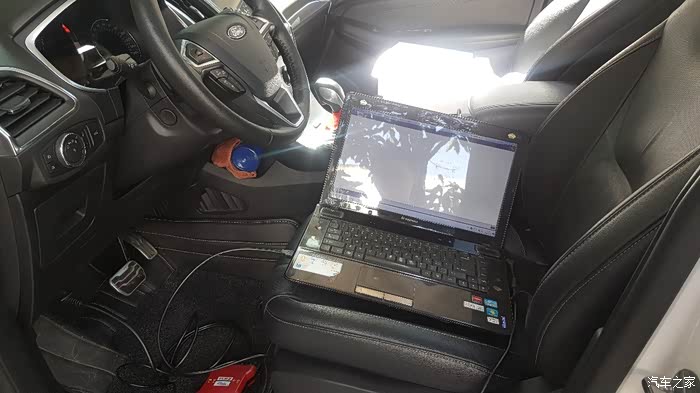

匹配完钥匙以后,你已经可以正常使用,只是远程启动和交通标示还不能正常显示,因为还有一步刷机还没弄,因为大神白天有事,一直等到晚上,看我实在是按耐不住,连夜帮我刷机!!真是好感动。。。。

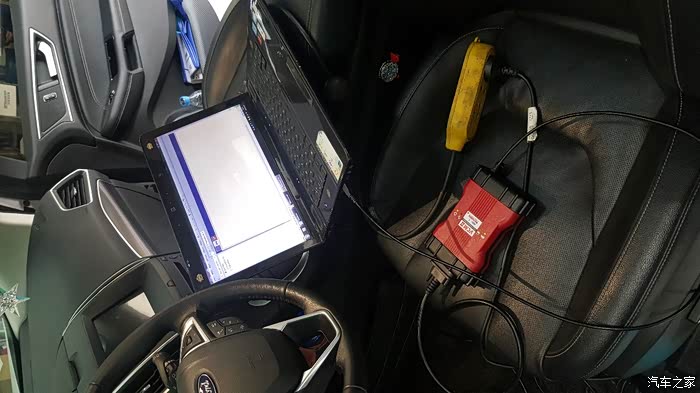

半夜刷机,真是冷得不行。虽然是远程刷机,但是也需要你不断配合断电、通电。另外,为避免意外,建议提前关闭去除车辆的其他设备,比如空调、大灯、保险带插销、U盘。
刷机进行中
刷机中的一个信息确认界面
断电提示
刷了几步以后,大神实在困得不行。所以就收工回家睡觉,明天继续。
刷机进行中
修改参数

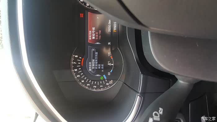

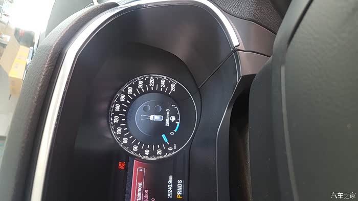

重置以后,仪表盘显示英文(设置成中文的方法:左右设置界面settings-display-language-简体中文)
远程启动设置界面已经刷出来了。(后面有视频详细介绍远程启动)
交通标示识别系统已经刷出来了。(后面有视频详细介绍交通标示)
