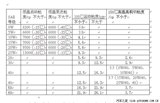

下面给大家一张表,可以看一下,就知道不同SAE标准的规格了(这只是合格要求,实际上很多润滑油都超越了这个标准)
SAE于2007年11月初发布了J-300最新规格SAE J-300(2007)以取代SAE J-300(2004)。新规格详细内容我做了一个图表如下(图表粘贴过来总变形,我直接抓图过来):
SAE J-300粘度规格自2001年改变MRV的测定温度和指标以来就没有更动,2004年5月版只是做了一些补充。这次对0W/40、5W/40和10W/40的高温高剪切粘度由原来的不小于2.9 cp改为不小于3.5 cp,是经过SAE成立的一个任务小组做了许多工作,并经过成员投票通过。这次更动并不是因为美国和日本两个汽车大国的需求,因为他们不用这个级别的油,而是使用更低粘度的油如5W/20和5W/30,而主要是欧洲OEM的要求,他们使用J-300规格且喜欢用0W/40、5W/40和10W/40油,但是一直认为其高温高剪切粘度太低,例如德国大众其装车油规格TL-52167和它相应的服务油VW502.00/505.00均规定使用5W/40,符合J-300规格,但特别注明其高温高剪切粘度不小于3.5 cp,所以这个更主要是反映了欧洲OEM的要求。

(2):关于四季通用机油的粘度的选择。这个问题是上一个问题的延续。我们既然已经摆脱了环境温度的束缚,那么之前那些所谓的冬季机油夏季机油的区分我们也就可以抛之脑后了,因为发动机在充分热起来之后的温度在冬季和夏季是差不多的,都在90-100℃左右,那么如果你的车的原厂推荐机油粘度在冬季是5W-30,那么在夏季你同样可以使用这个粘度的机油,至少到目前为止我还没有发现这样使用机油会有那些弊病。但是这里有两点是需要着重提一下的,首先是关于W前面这个数字的选择,在SAE J-300(2007)标准中我们需要关注一下低温启动粘度和低温泵送粘度,基本上的原则是W前面的这个数字减去35所得到的数字代表着在那个温度以上车辆是可以正常启动的,比如10W的机油在-25℃以上可以保证车辆的正常启动,但是需要说明的是这个温度是一个极限温度,在实际的应用中我们最好不要去尝试极限,以北京为例,冬季最低温度在-15℃左右,那么15W的油就差不多是极限,所以最好选择10W、5W甚至0W的油。另外需要提到的一点是关于HTHS:
(3):关于150℃高温高剪切粘度(HTHS). 如果你经常暴力驾驶或者长途高转的话建议用HTHS≥3.5的机油,这样的话大部分30的机油是不满足这一条件的(当然也有很多30的全合成机油其HTHS是高于3.5的)。更详细的关于HTHS的内容我们在后续关于ACEA认证的内容中再讨论。
