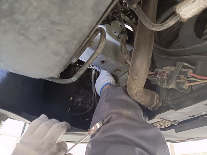

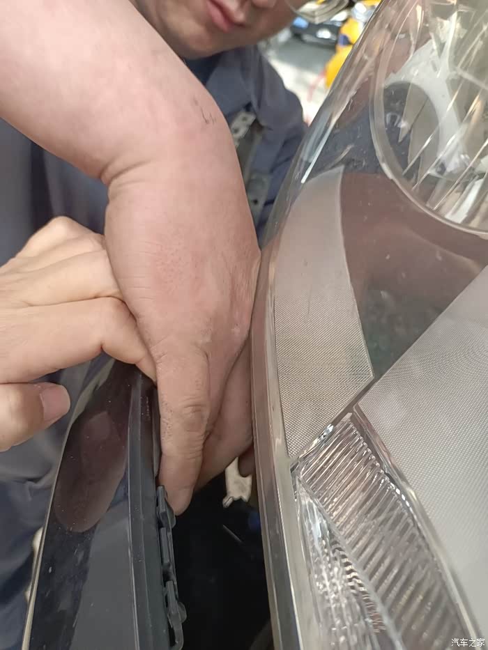

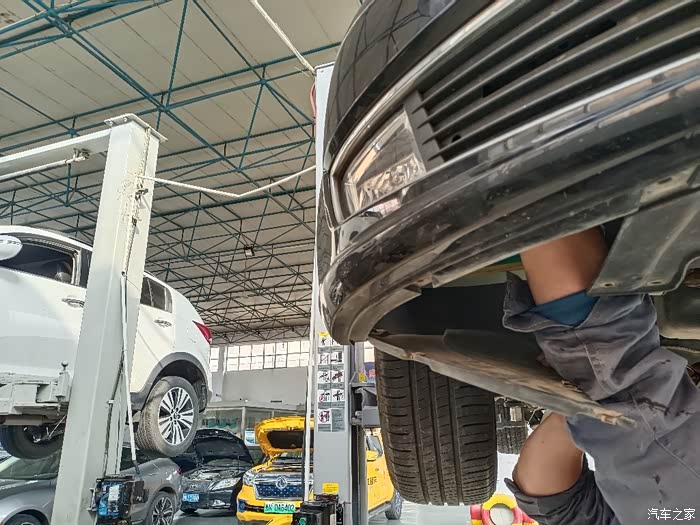

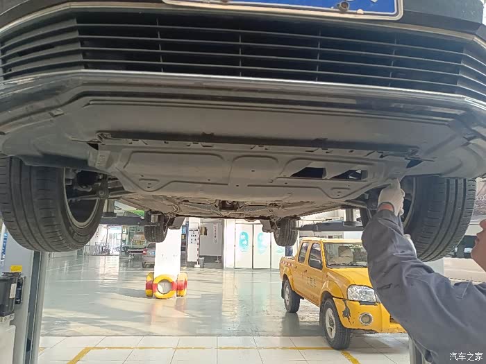

维修中,坐驾驶室里,原车左侧为低音喇叭,右侧为高音喇叭。维修时,需要把车上到平台,拆卸底盘前护板,低音喇叭好拆一点,空间稍大一点。右侧的高音喇叭空间狭小,还拆了部分前轮叶子板,右侧半边的前护杠板。这两边原车电源卡特别紧,师傅又是喷松动剂,又是撬的,费了好大劲才拆拔下来。

安装新喇叭时,由于电源线方向与原车不太一致,致使如果按原车安装,线路插头别劲,于是同意师傅的意见,调换高低压喇叭的位置。目前更换后的喇叭是,左侧高音,右侧变成低音的了。
