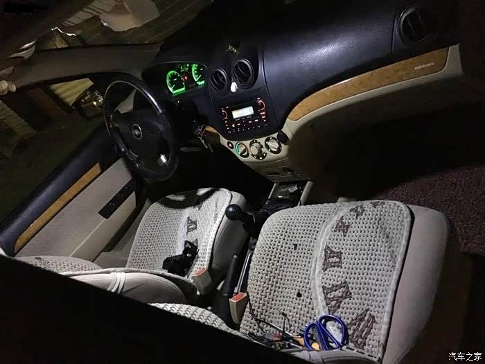

前几天洗空调时,中控出风口忘记做防水处理,收音机进水,屏幕发暗,按键失灵。第二天把收音机面板弄好后,就萌发了换个CD的想法,搜了论坛里所有CD改装的贴,最后确定改森林人CD。在网上淘了一台二手森林人CD,带USB尾线和电源尾线加上运费一共是95元,另外又买了乐风CD的尾线插头 公头(插乐风CD改家用机)4元、母头(做无损线连接乐风中控台线束)5元 邮费6元。共花费110元。

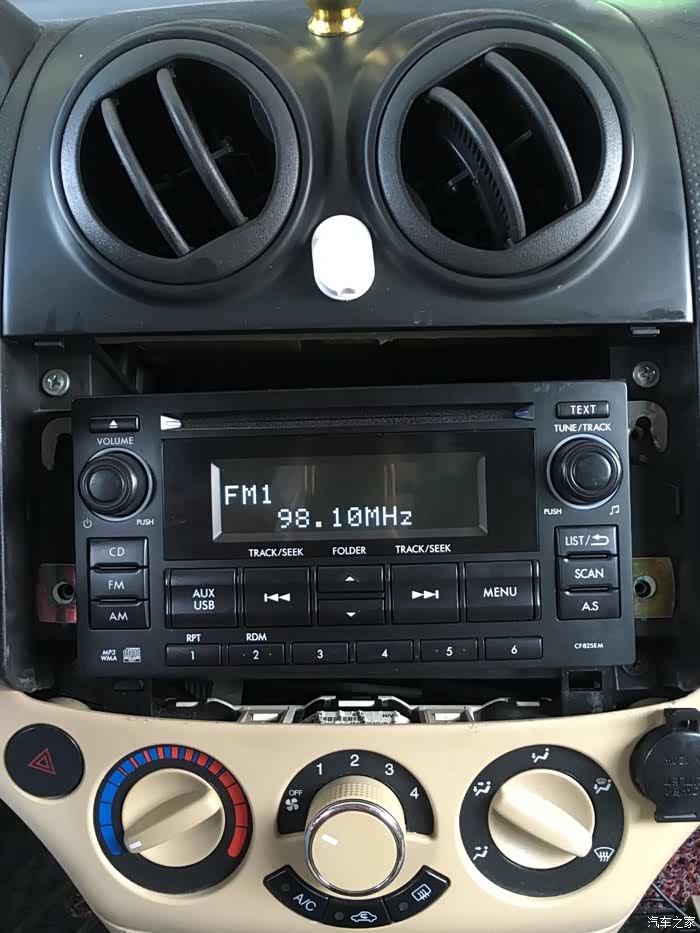

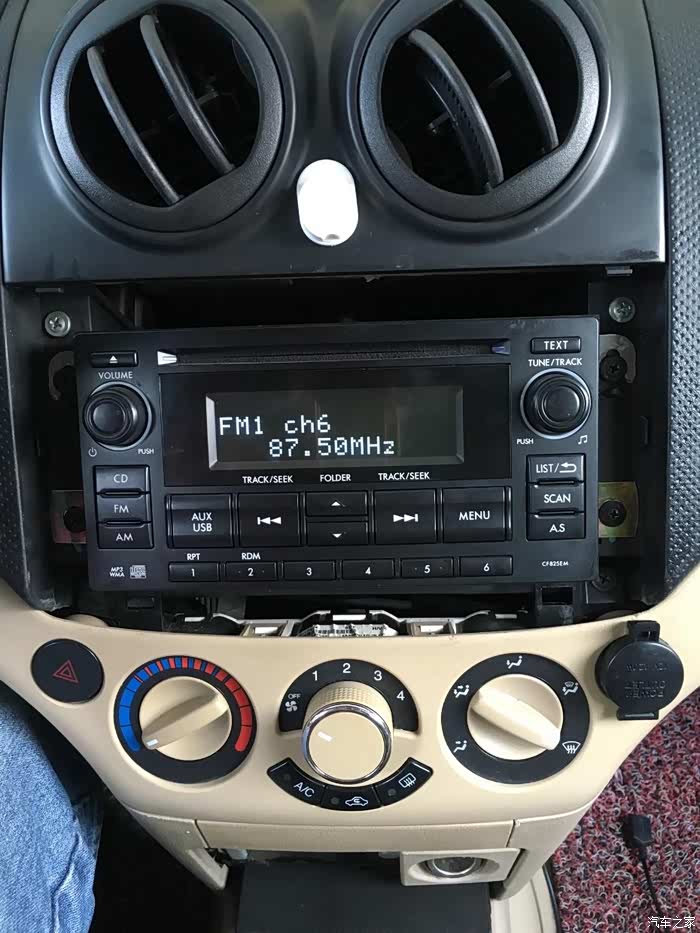

首先来个修复后的原车收音机图

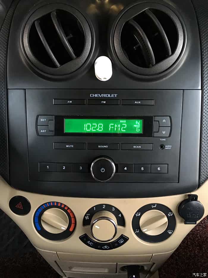

再来个改完后的森林人CD图

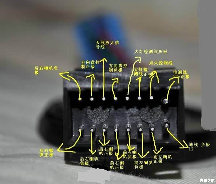

借几张乐友发的接线定义图。这是带倒车影像的森林人CD机尾部接线定义图,电源插头J601是一样的
乐风收音机的尾插定义图
买的乐风尾线母插接线图。申明下下面那一排从左到右,分别是第2针后左喇叭负极和第3针后左喇叭正极
乐友“jiangnuan888”做的乐风尾线接线图。我把买的乐风尾线插头上的 10脚方向盘控制正极 11脚天线放大信号线 12脚方向盘控制负极 三根线都取下来没要了。

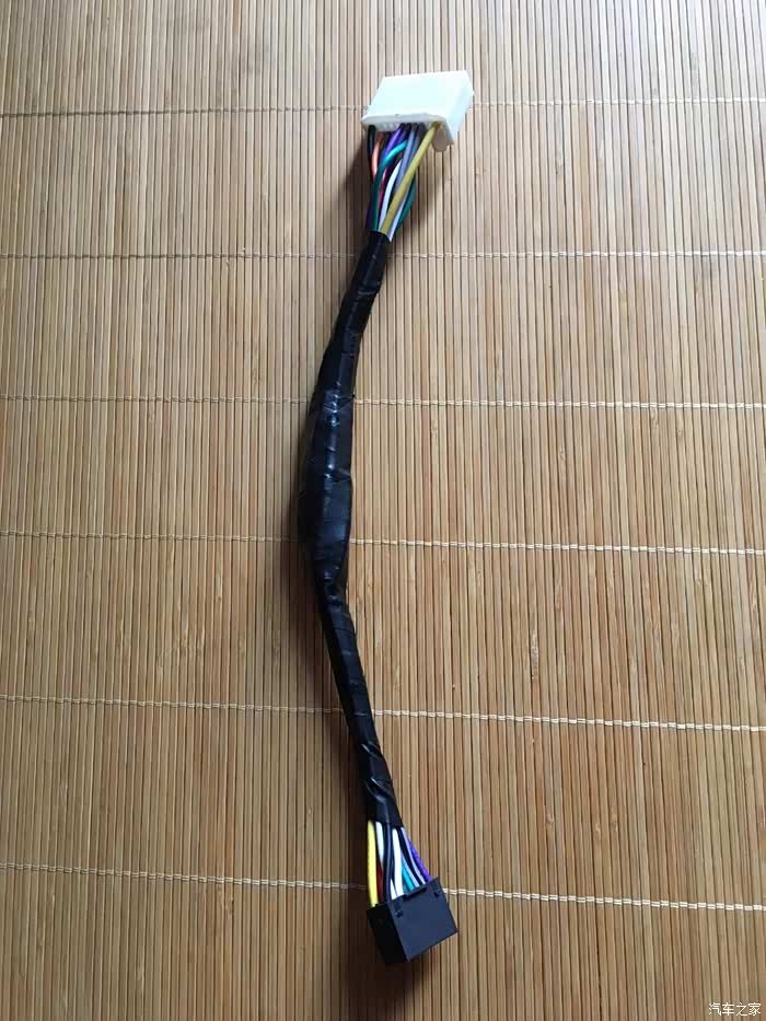

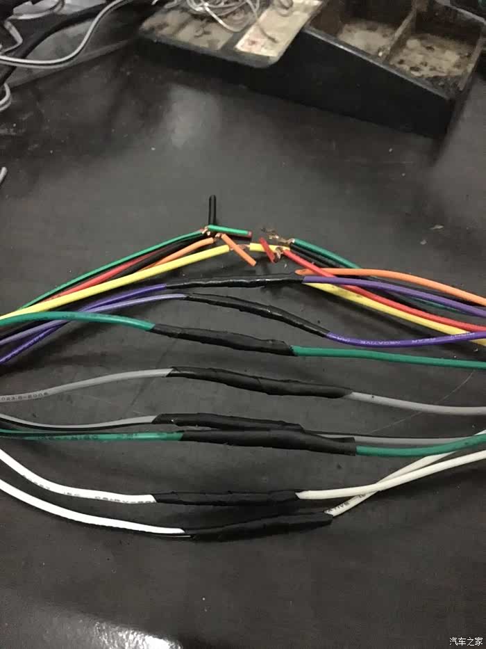

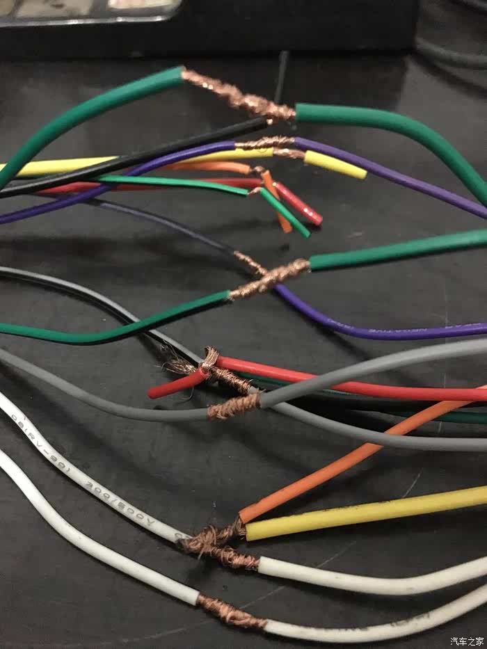

按上面的定义接好线,我试着把ACC+点火线直接跟黄色12V正级常电连一起,CD机在不插钥匙就可以使用,只是没有原车收音机半小时自动断电的功能了;最后还是选择P线连的ACC+线,这样用CD机就必须要把钥匙扭一档才能使用,因为家里孩子老喜欢跑车里开着收音机玩耍,下车也不关收音机,怕时间长了电瓶的电会跑光。

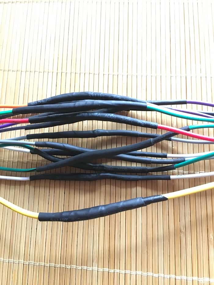

我本想用电烙铁上点锡的,可是线太垃圾不沾锡,只能是省略这步了,接好线用电胶布缠一层
再用热缩管处理下
最后再用电胶布把线全缠上,白色插森林人CD,黑色插乐风中控线束。

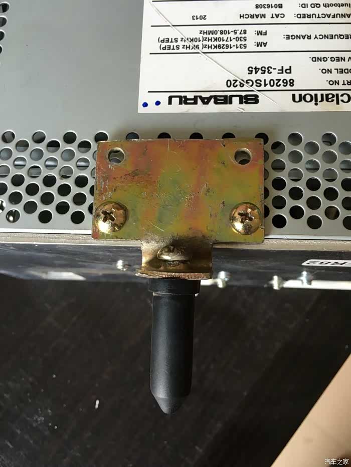

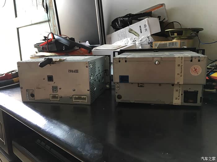

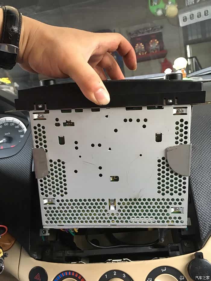

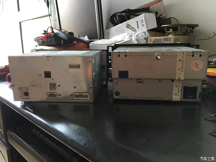

乐风收音机后面有个小尾巴,应该是起稳固作用的,我也给森林人CD加装一个
找到一个很合适的铁板,上面有四个现成的孔省了钻孔,侧面还有个带内丝的孔刚好可以拧上一个直径6mm的螺钉,把乐风尾部的固定螺杆上的橡胶套拧上去就可以了(乐风尾部螺杆是5mm的)。
来个合影

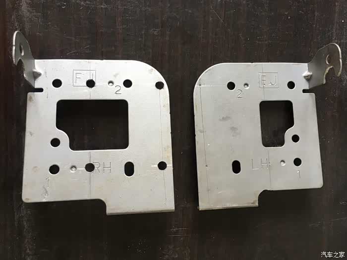

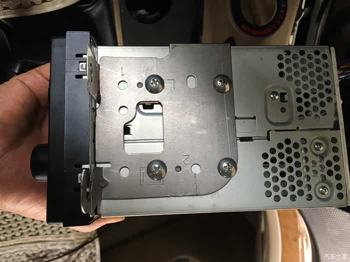

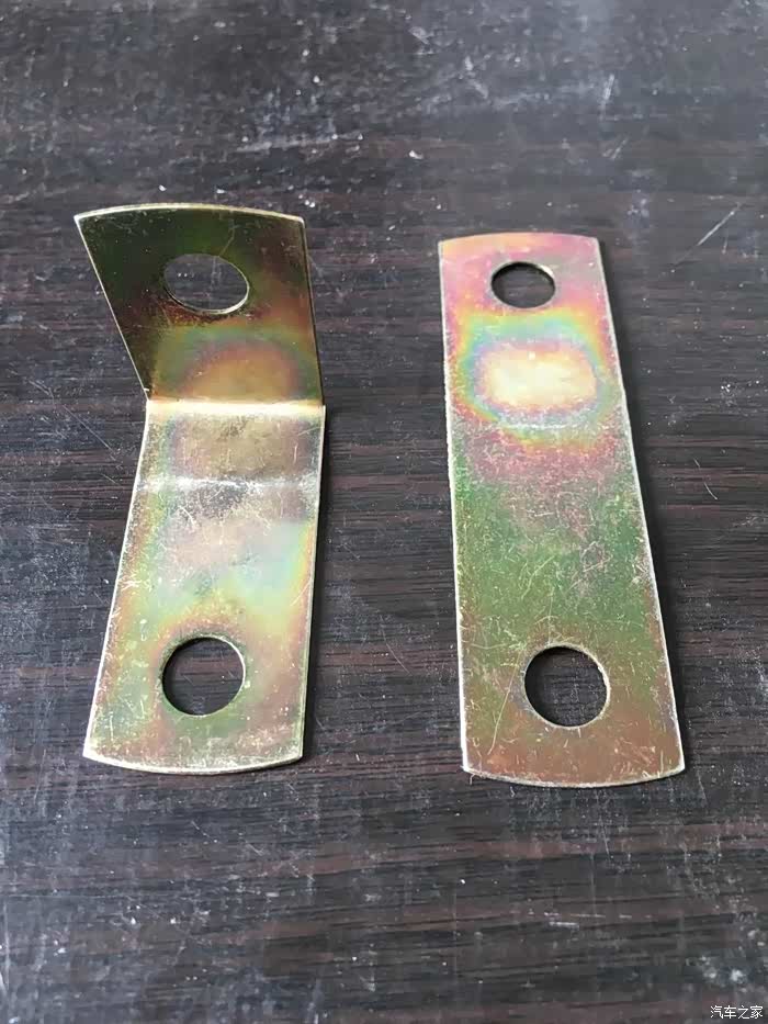

现在来处理安装支架,森林人CD上带有支架,我们就利用它了,量好尺寸另外钻4个孔(固定CD机),原上面两个安装孔(固定到中控台上)有点偏,把孔的下部全部磨掉,因为中控台上的螺丝孔下面还有个突出的定位销。
下面两个安装孔只能是另外做了,我找的是喇叭安装支架,固定到中控台的螺丝孔不动,只要把固定CD机的孔另钻就可以了
支架完成效果图
CD底部效果,森林人支架下面原来是有2个固定位置的(固定到森林人中控台)我把它切掉了,保留一部分起支撑作用

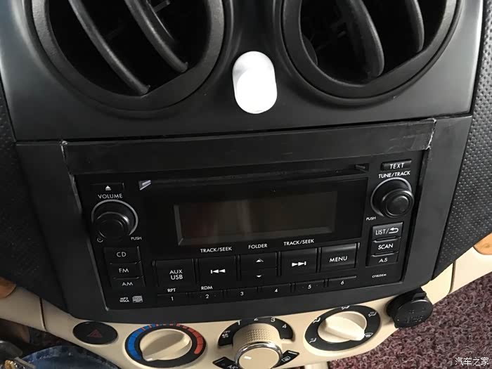

一切正常,装上螺丝

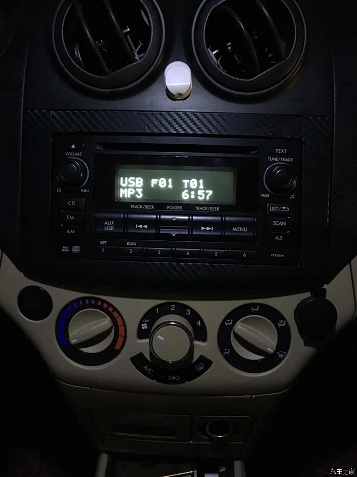

森林人CD比乐风的要矮,还得改动面板。乐风面板是上宽下窄,上面不动,只要把两边的下面磨掉1mm就可以了。磨的时候,在桌子上平铺一张砂纸,面板在砂纸上来回蹭,又快又平。缺的那一块找块黑色的塑料,乐友建议是18mm宽21.8mm长,用胶粘上,我用的是AB胶。

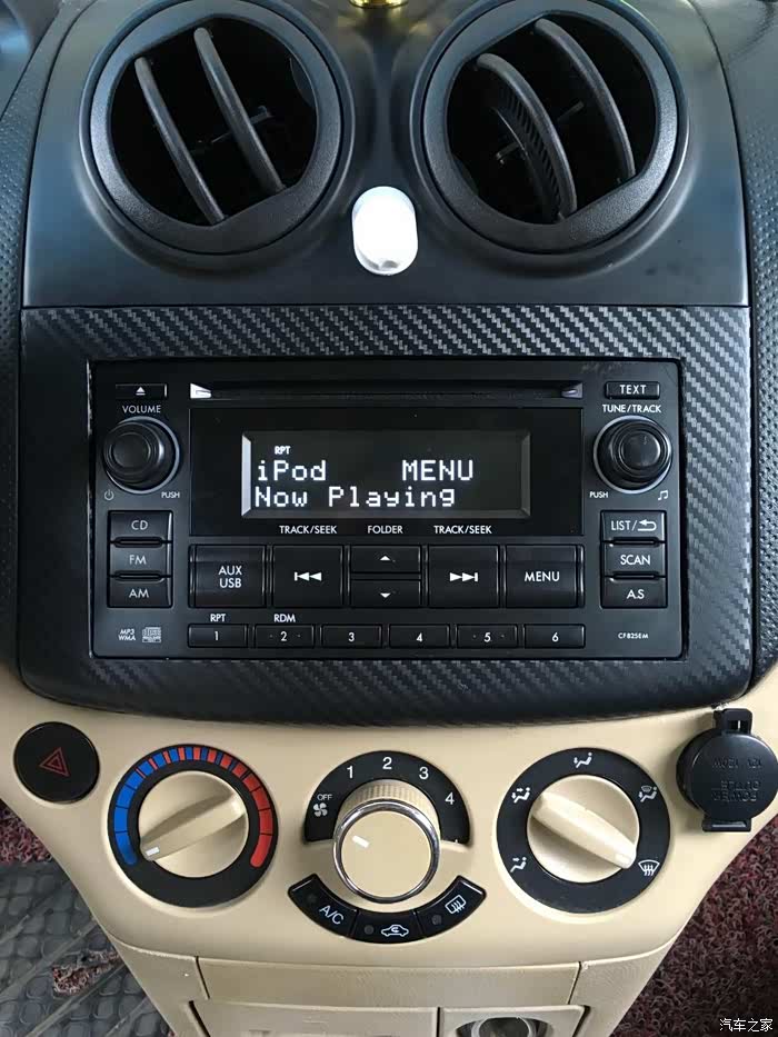

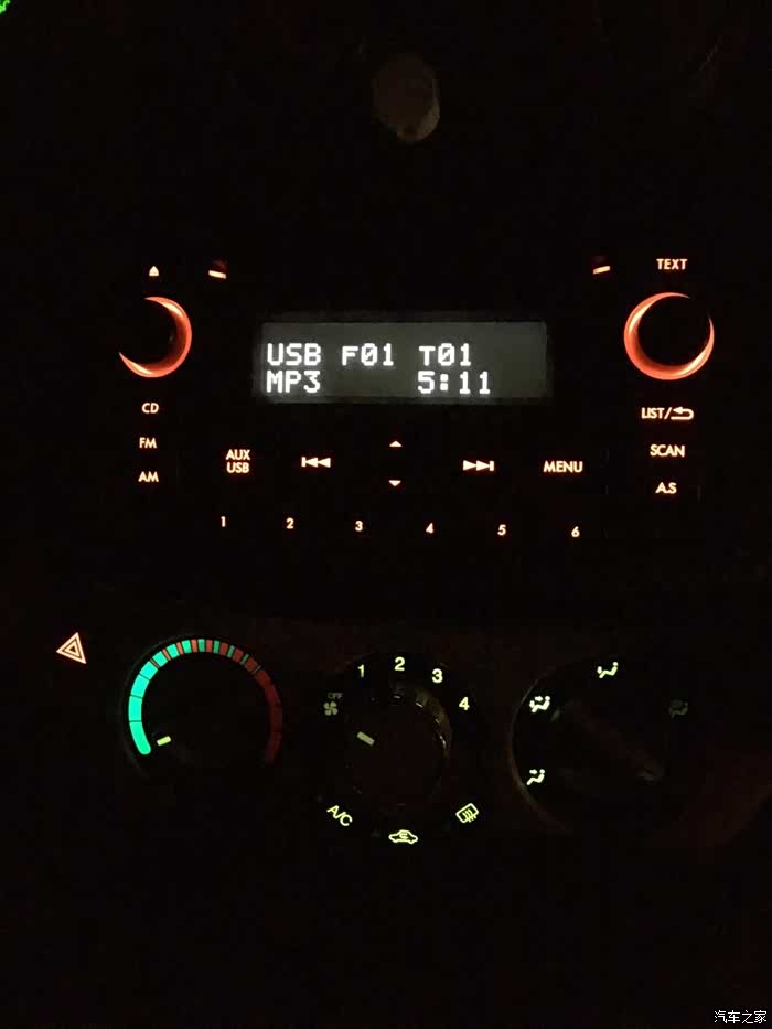

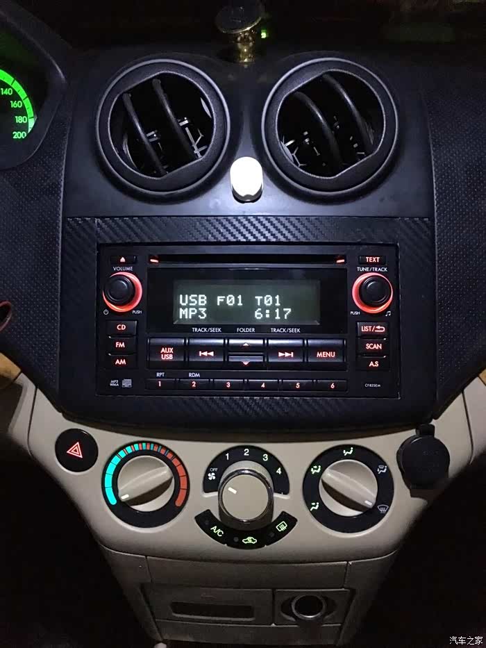

给面板贴上碳纤维膜美化一下,不开小灯的效果(开了阅读灯)
阅读灯小灯全开的效果
开小灯关阅读灯的效果

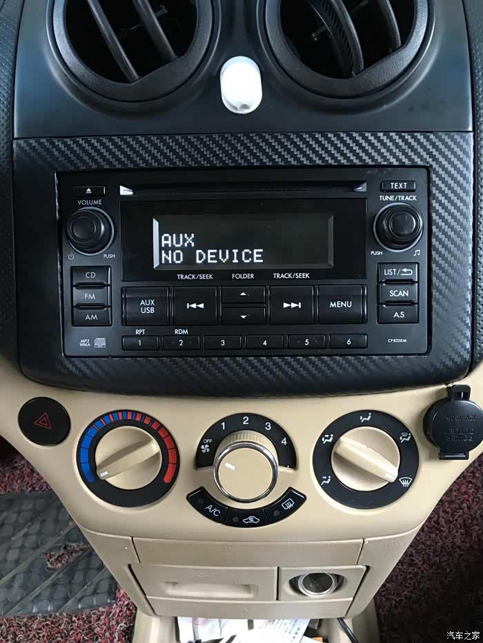

白天的效果,用苹果数据线插USB接口就可以连上苹果手机了,当然也可以直接用蓝牙连接手机播放音乐
再来个前排灯光全开效果图

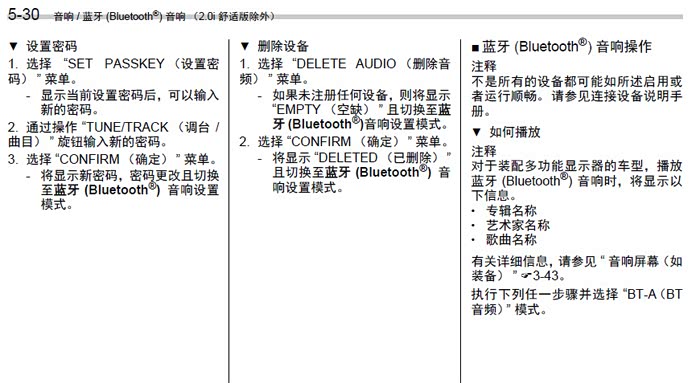

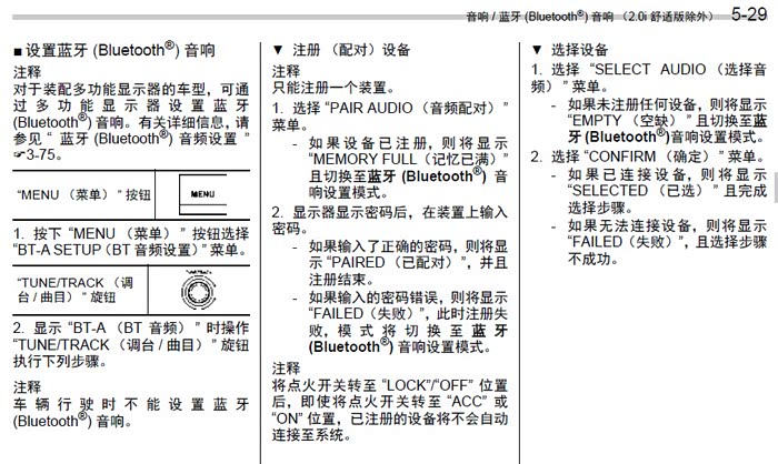

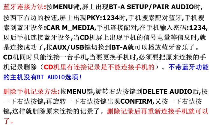

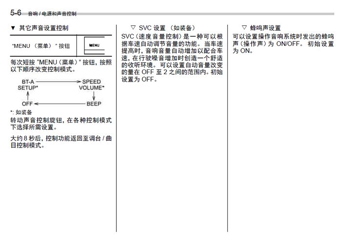

蓝牙连接方法

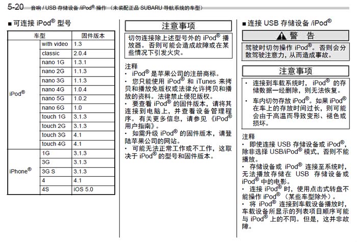

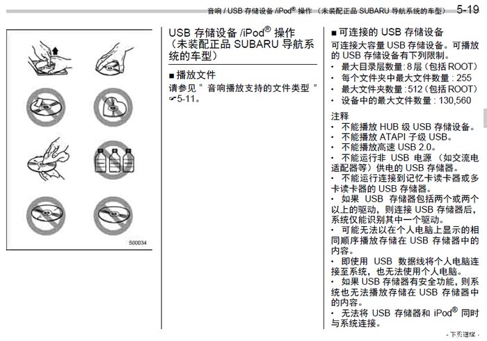

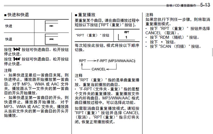

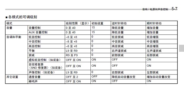

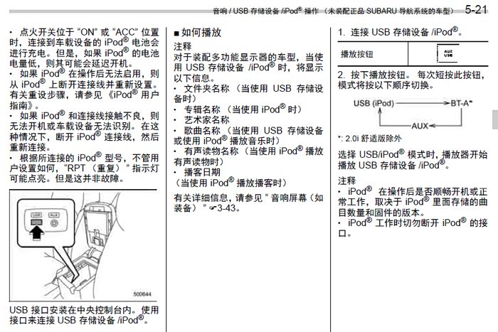

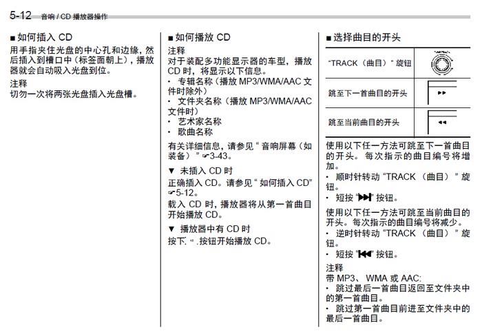

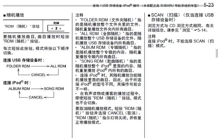

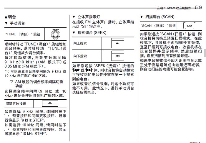

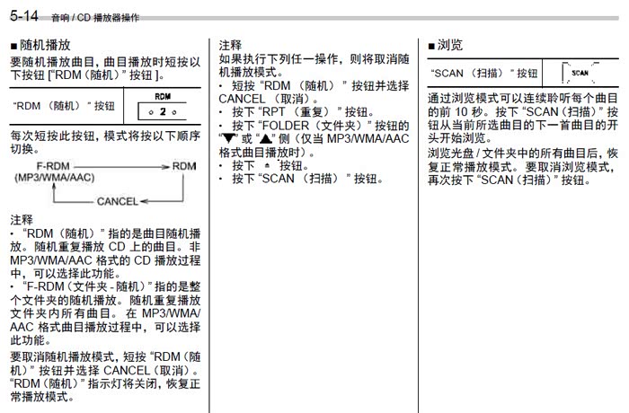

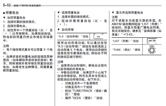

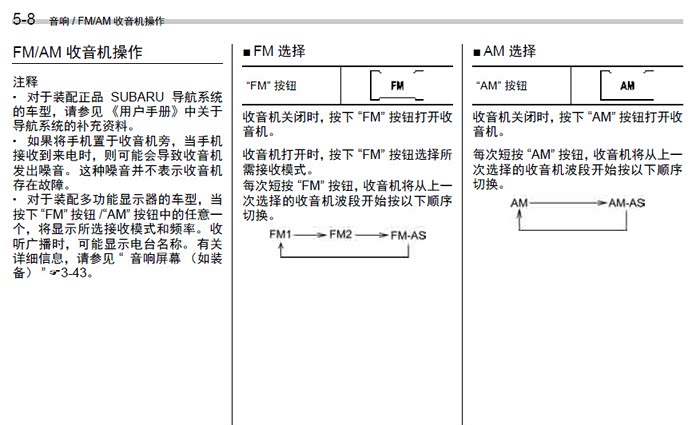

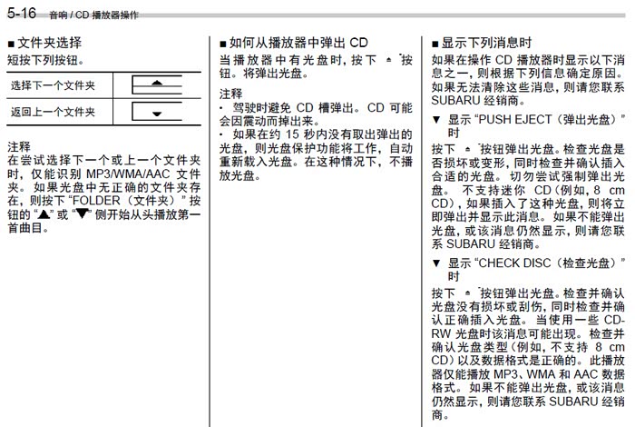

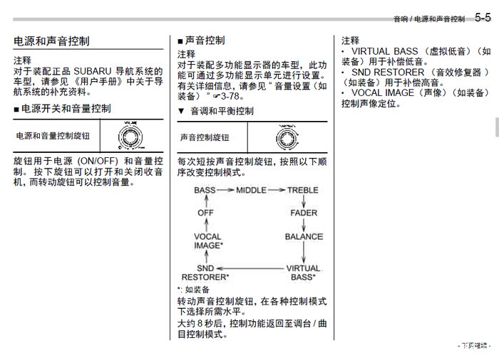

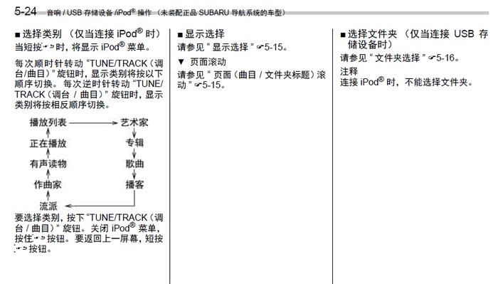

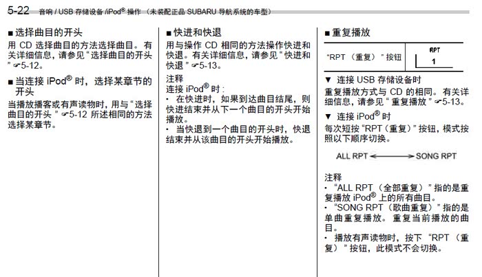

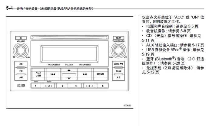

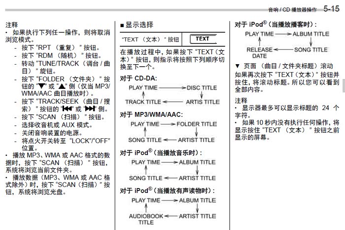

下面是13款森林人音响使用说明书

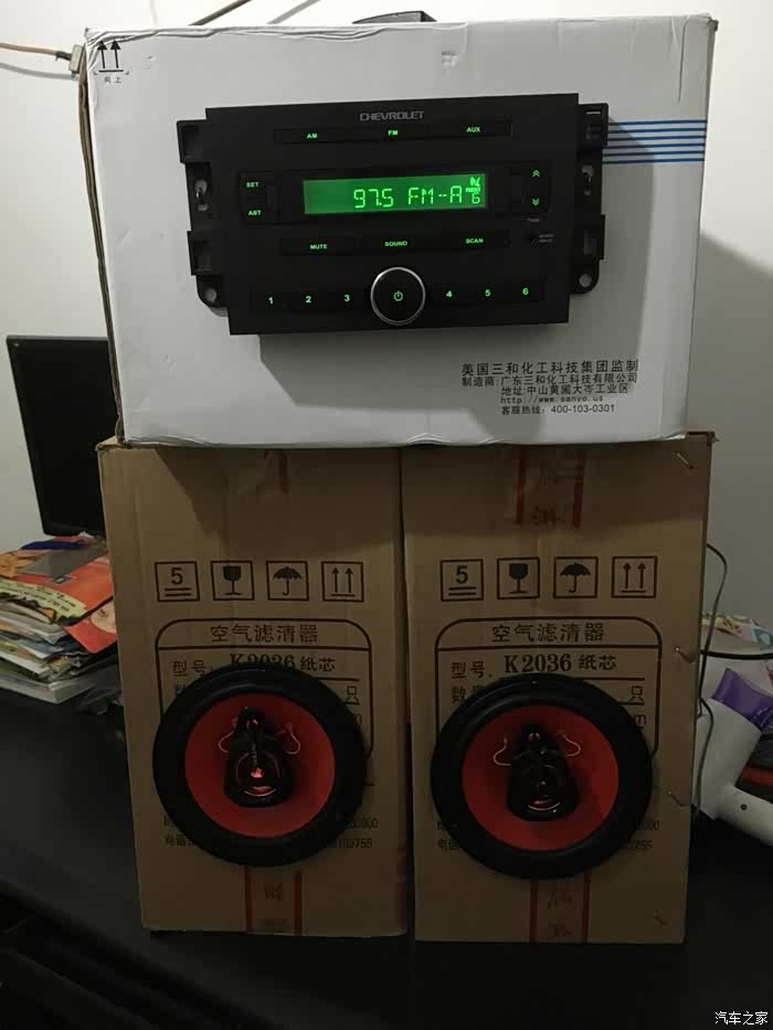

最后来张原车收音机改家用成品,没木箱只能找了几个纸箱暂时代替,别拍砖哦
