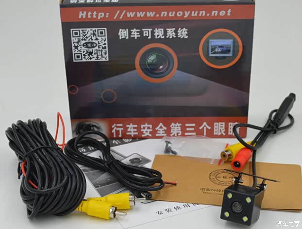

这回带来的是简易的倒车影像,畅想版没有中控大屏,换个中控大屏找合适的不太好找,换理想版的吧,又不带导航,既然换中控就要功能齐全的,要不总觉得少点什么!而且也挺贵!我是新手,前面左右两边都刮花了, 心疼!既然要安装影像,那么前面也加一个得了!于是看到了这个

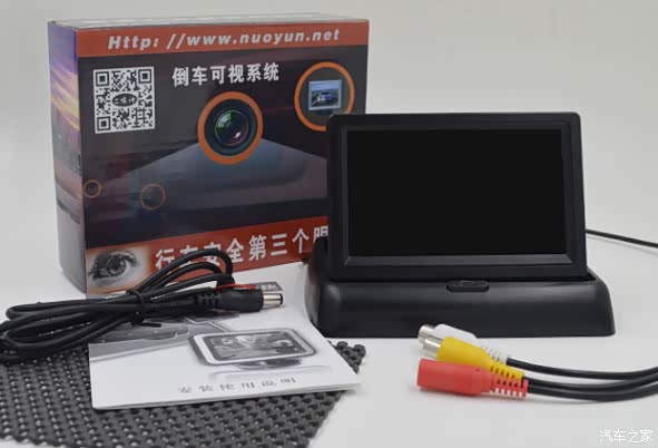

有人说还是没有导航! 现在的手机,导航很是方便,有离线地图, 查找也比中控导航好多了,所以,导航的事可以忽略了,而且不总去陌生的地方,也就没必要了!又省了一笔资金!

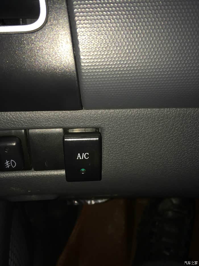

又有人说,你改这改那的就不能买个顶配? 同学!我还要养家啊,就那么点工资,开车已经是件很奢侈的事了,所以能省就省!省下来的钱够我改东西的了,也能给媳妇大人考个驾照了,好,说整就整!由于安装的时候没有拍照,现在只能把过程和具体布线位置介绍一下,不需要拆很多东西,唯一拆的是后门那里,很简单,这个影像是前后的,有主副程序,就是后影像有优先权,比如前影响工作的时候挂上倒档,则显示的是后影像,前影像,说明上是接到刹车开关上,踩刹车前影响就亮了,我认为这个不合理,所以我单独安装了一个开关控制前影像 ,

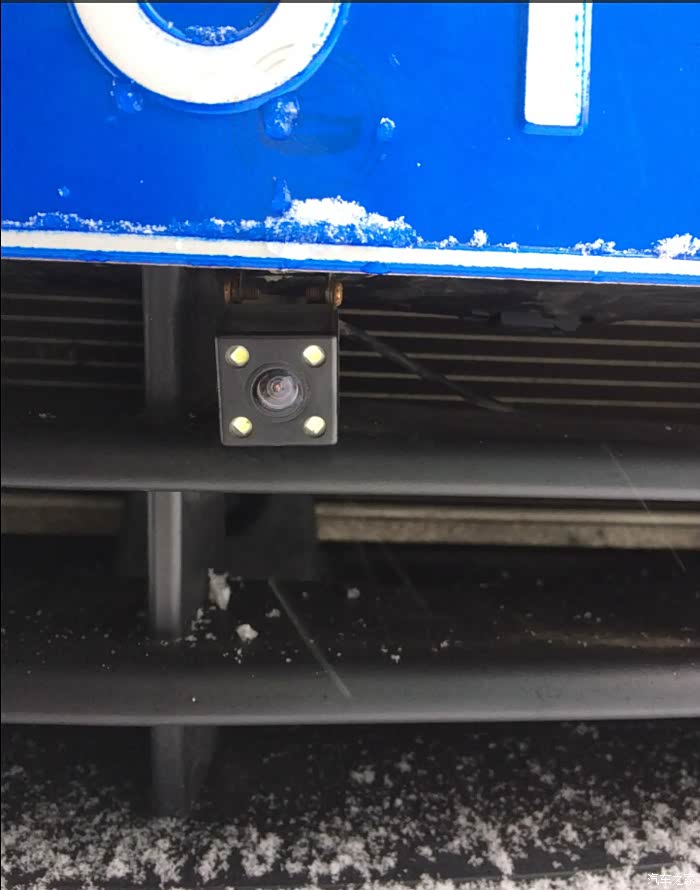

这个就是前影像开关,没买到小的,这个是大车的空调开关!把原来的那个小盖翘下来就可以了,大小正好!线路也很好接,注意前后摄像头不一样,后面有辅助路线,简易的!摄像头有两个接头,一个是连接到屏幕上,一个是电源,先说前影像!

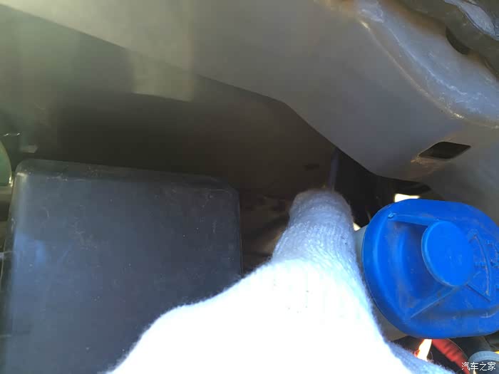

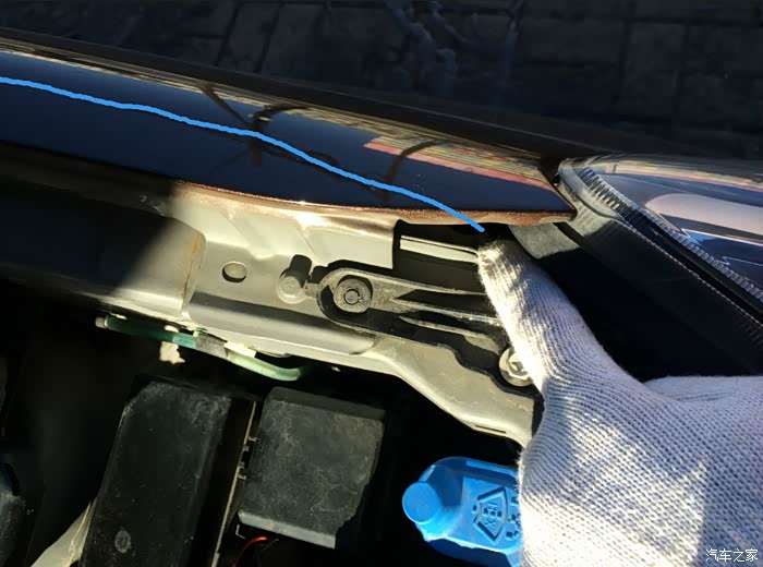

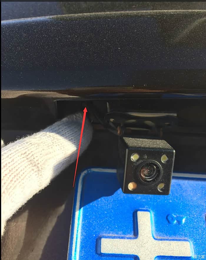

安装到前车牌下面了,双面胶粘的,很结实!介绍走线,很多车友不知道怎么从驾驶室里引线到前机器仓,不在防火墙那里走,太费劲! 看我的走法
看到那个黑线没,那是前摄像头接屏幕的线,这里大家看清没,是玻璃水那里,对,车的左大灯后面,
这张看到了吧,从那个缝走,,用细铁丝穿到下图位置

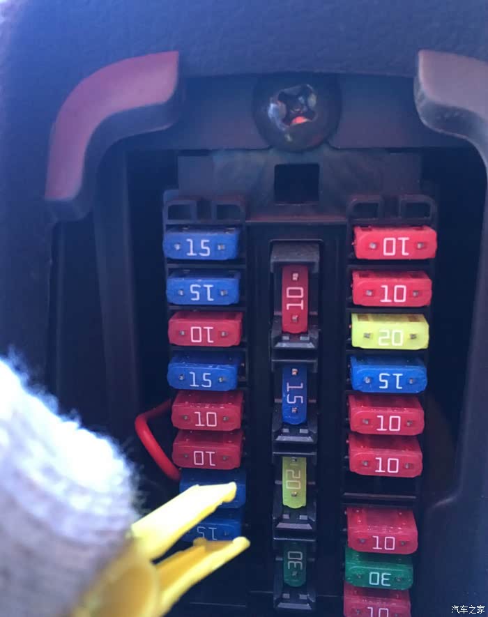

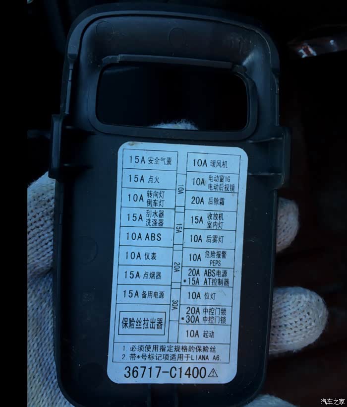

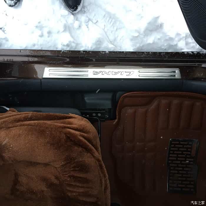

驾驶室门那里!穿好后我用塑料胶布缠了一下!然后保险打开
居然有这个神器!!哈哈!拆卸保鲜丝工具!

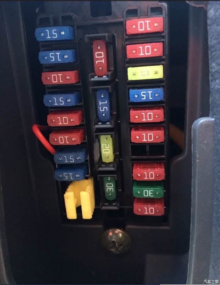

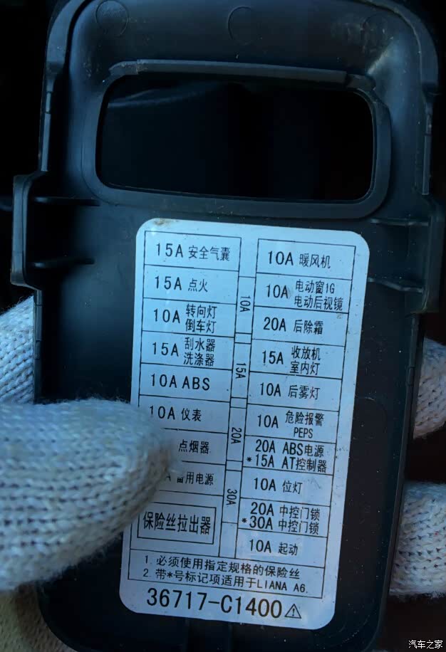

我接到点烟器上了,这里如果出现问题的话,也只是点烟器失灵,不会影行车安全!推荐!就是图上红线位置,保险拿下来缠一圈左脚那个柱,然后插好,这里也可以把日行灯的电源接到这里!( 畅想的也没有日行灯)负极拧在车上任意搭铁螺丝就可以! 前摄像头安装完毕!

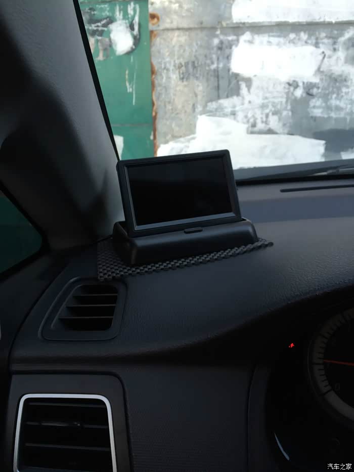

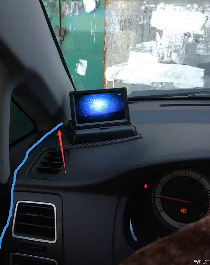

这是前影像开启状态,没有辅助线,箭头和蓝线是电线走向,接下来布控往后走线

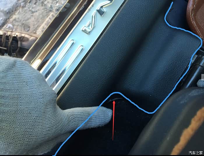

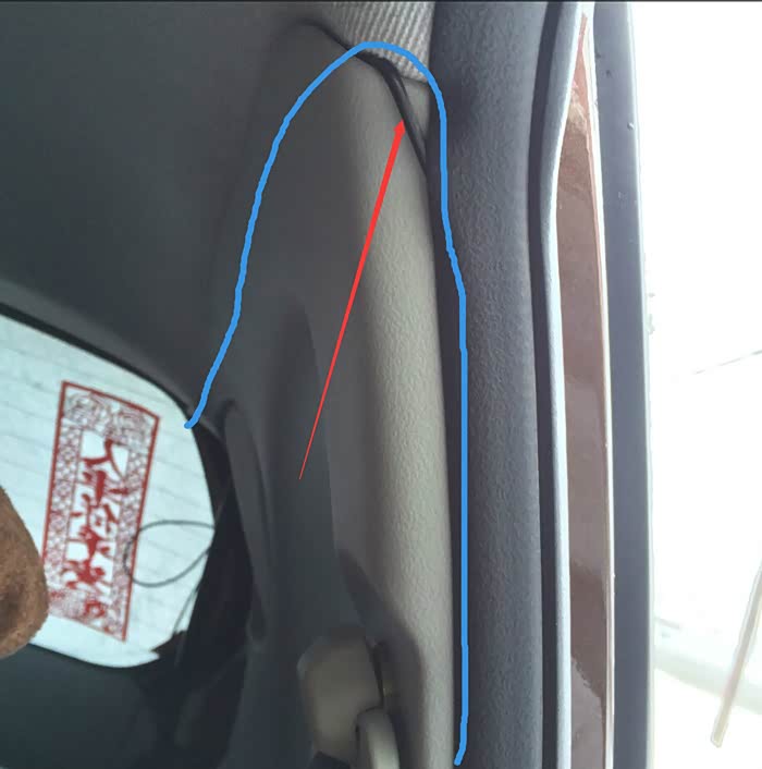

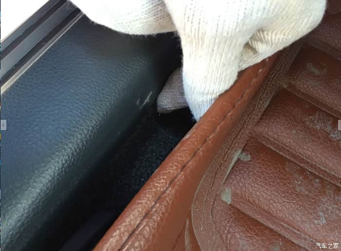

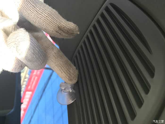

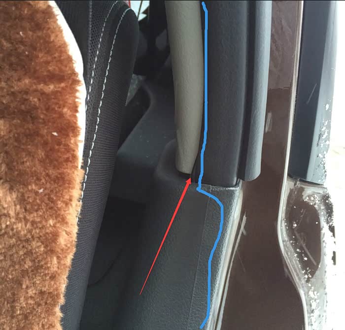

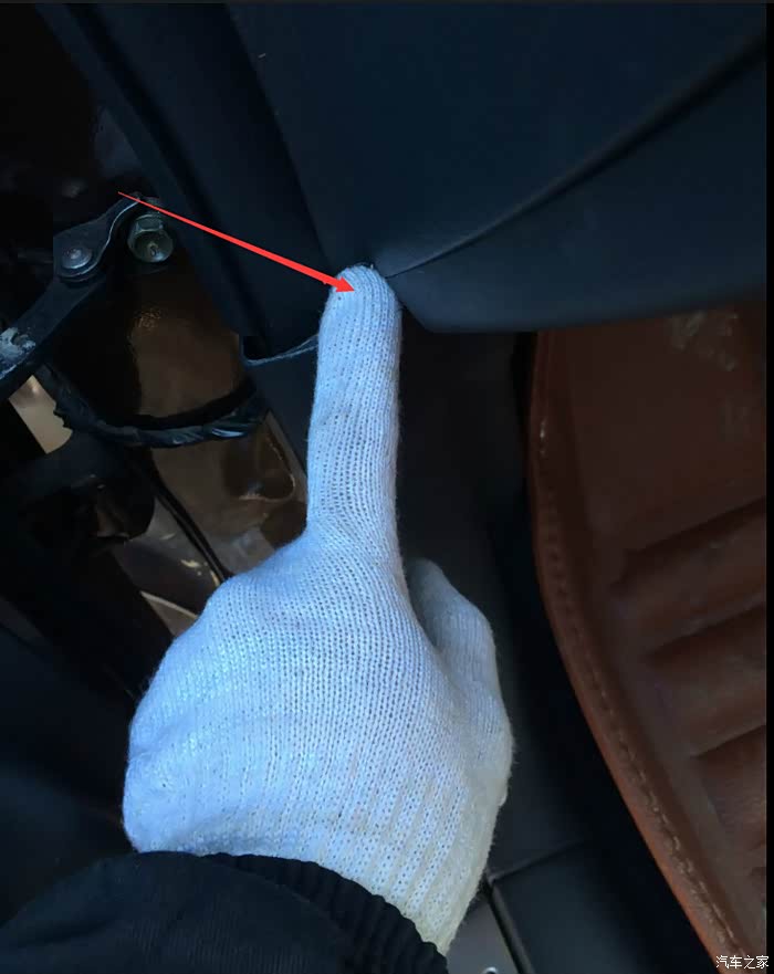

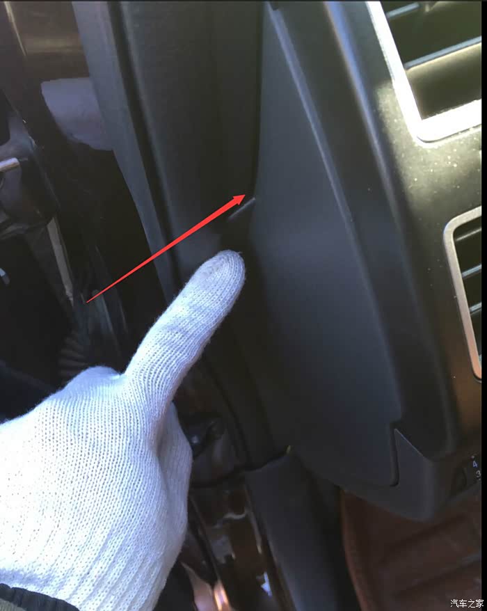

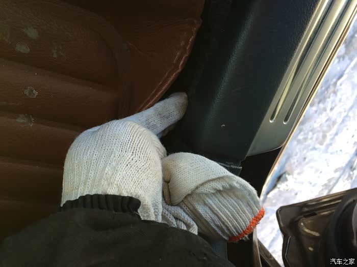

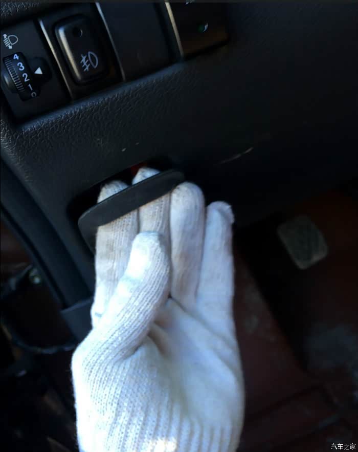

主驾驶脚下内饰,可以弄到里边按进去!

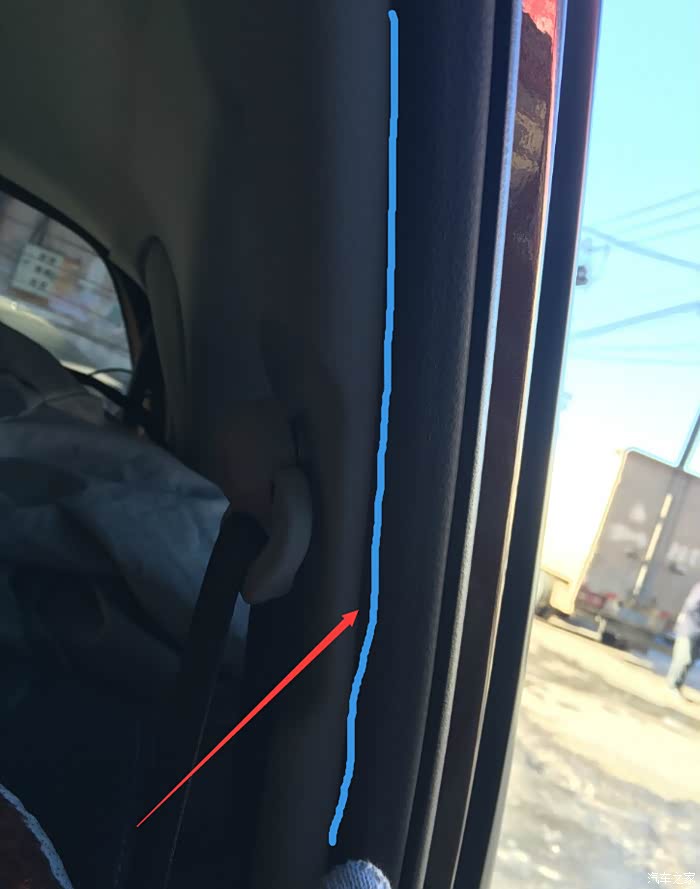

意思就是顺着门边里框走,

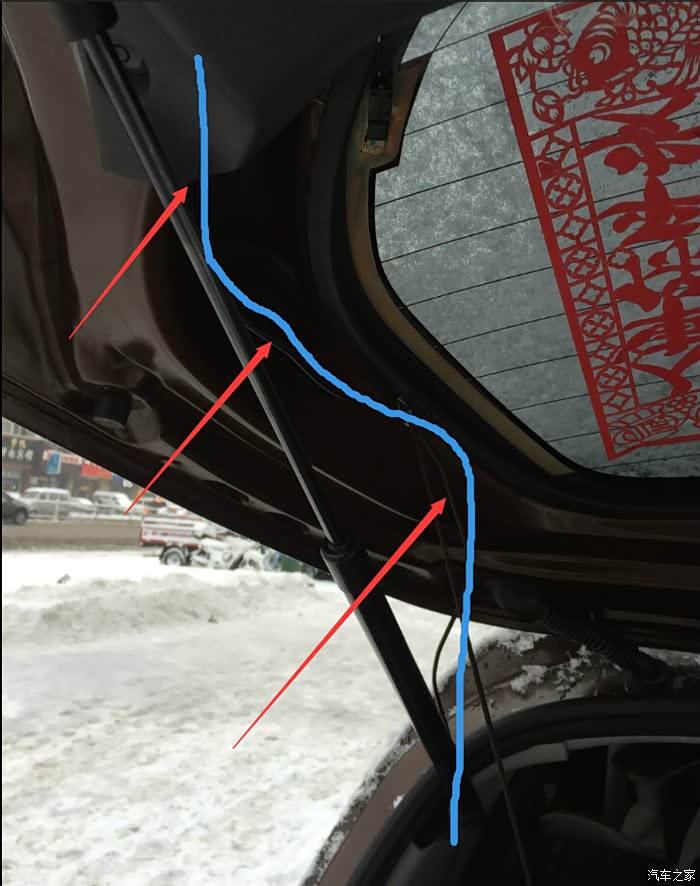

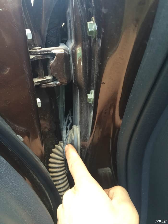

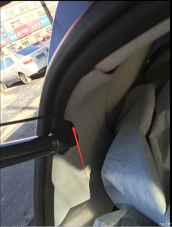

这个是后门了

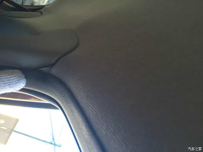

看到线了么,露一点点,

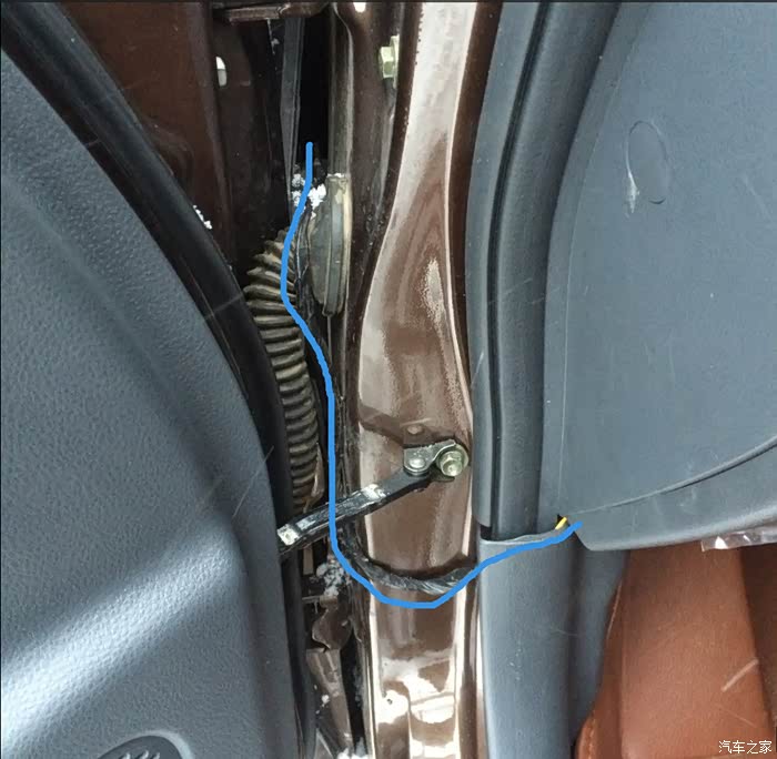

顺在那个黑牙子里走
顺在那个黑牙子里走
看到了么,如果不明白的话,回复!

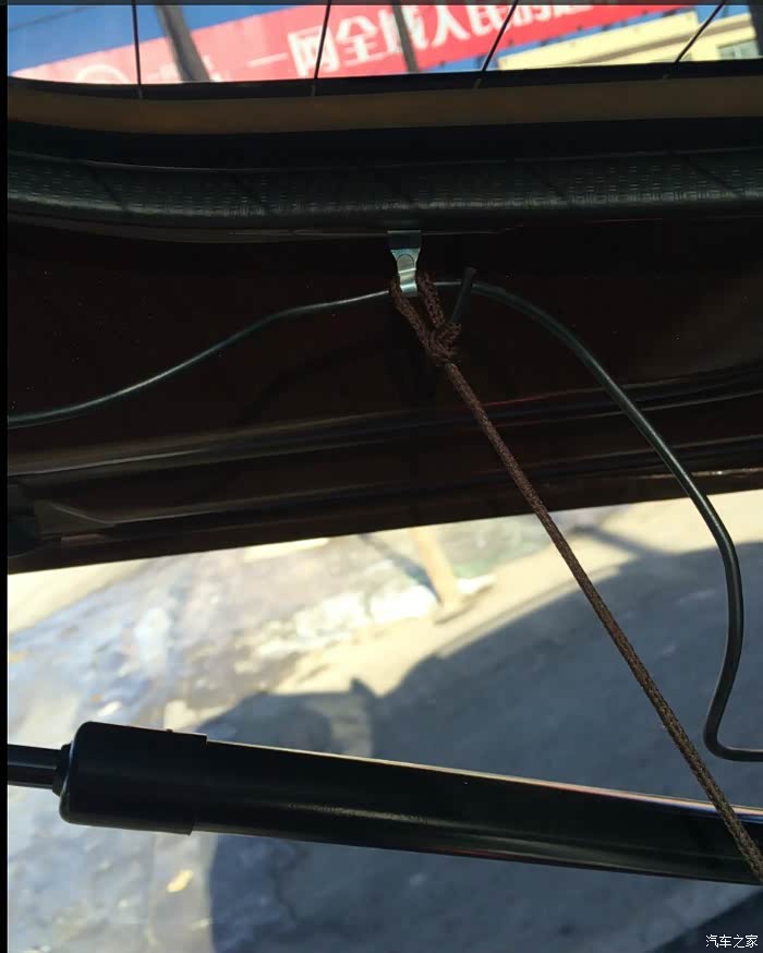

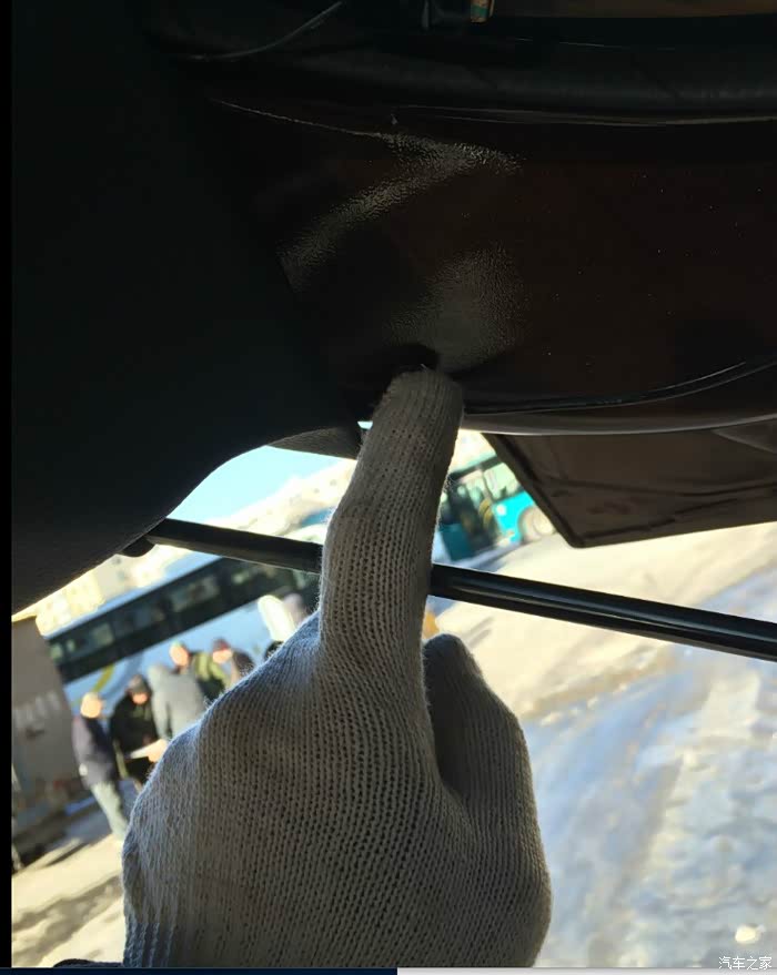

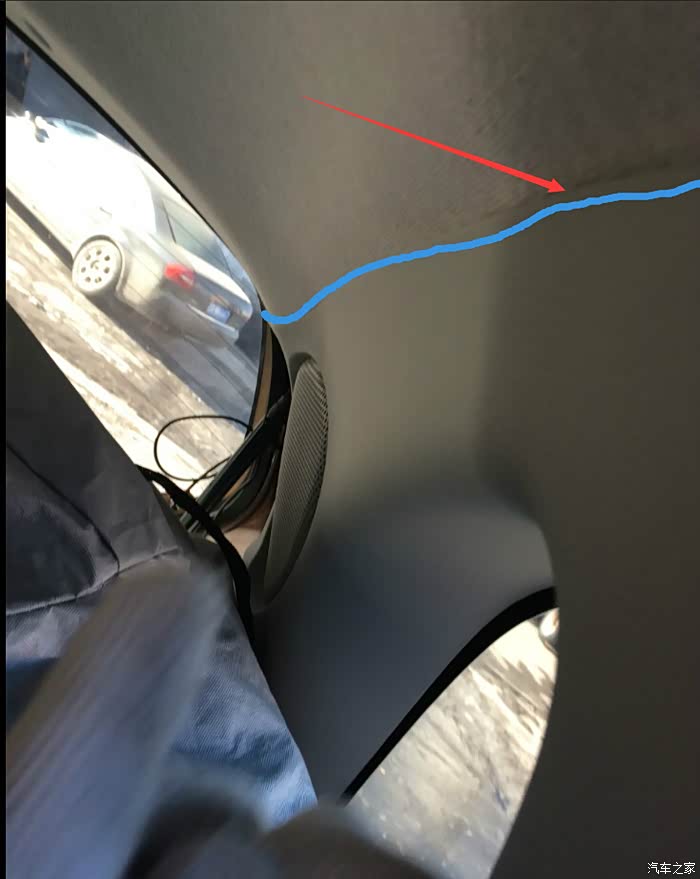

接着从这里走,最后从这里出来
终于穿到尾箱了!

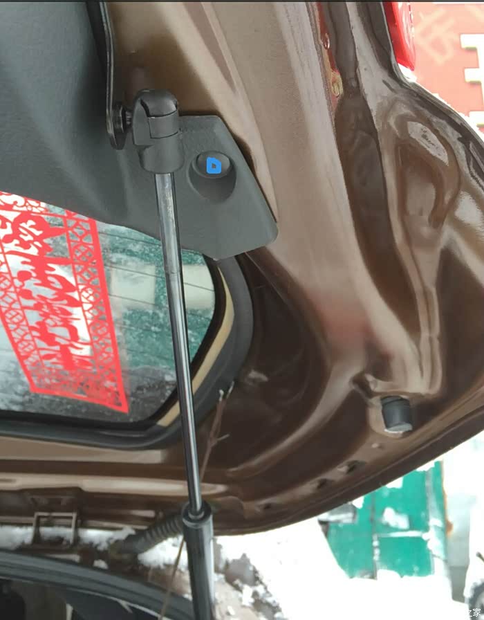

从这里接到后面
拆开后面这个版,才开始需要动手!
撬开两边的这个盖子,很好撬,我的可松了,里面有螺丝,
然后看到几个这样的塑料钉,把中间顶进去,就可以拿出来了!

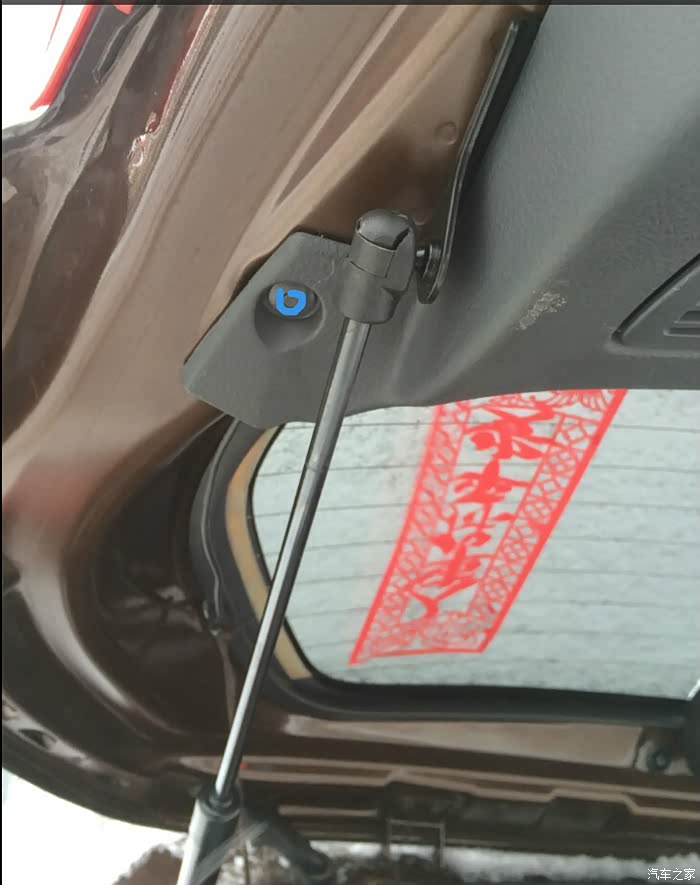

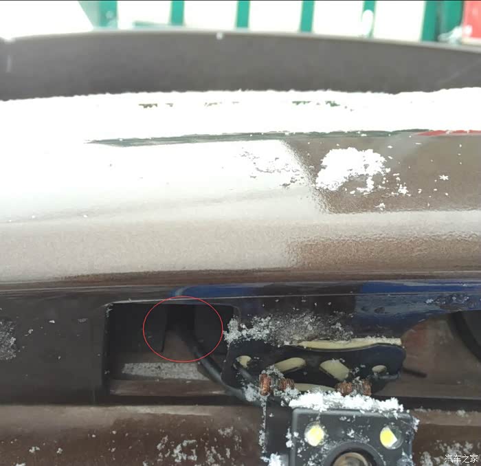

这个也拆掉吧,这个是后门应急开锁位置!,看好螺丝都拆下来了,稍用点力拽一边,有塑料卡,很轻松的就拽下来了!然后把摄像头穿线到下图那里并且固定,这里就是原影像头位置, 需要钻个眼,看图

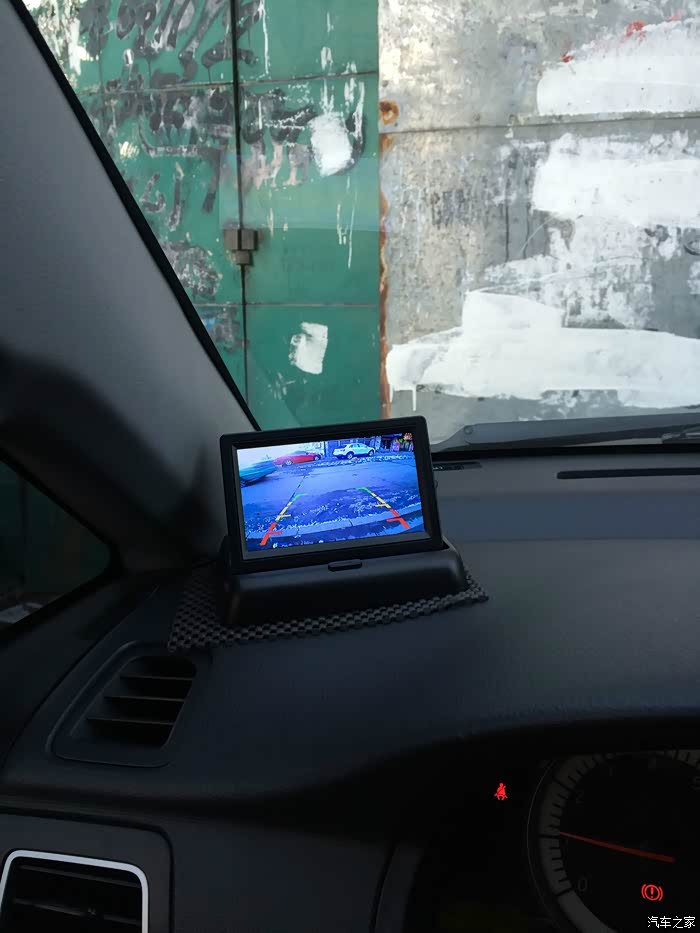

最后效果图! 后影像
很实用,比雷达效果好多了! 谁用谁知道!
