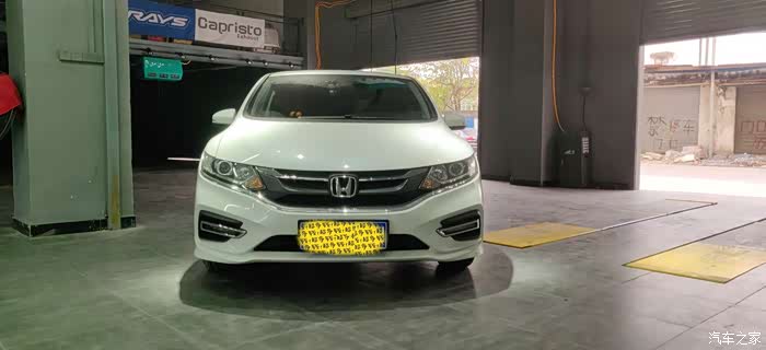

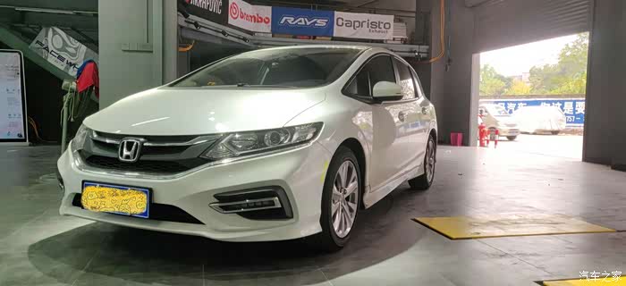

白色外观感觉整部车看起来很宽阔

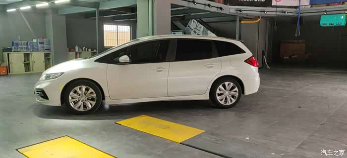

侧角视线还是很符合年轻时尚的
车身侧面看到感觉很长的一款车

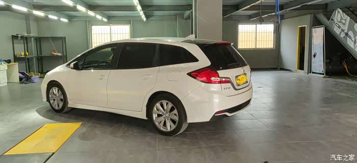

侧后
屁股

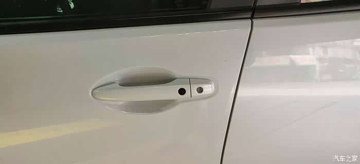

原车舒适进入,确实很好用哇。这个功能用过的基本上换了没有舒适进入的车子的话,很难受的

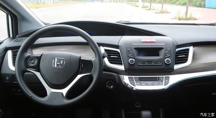

驾驶舱,简洁,明了
行车电脑的按键也很简单,不看说明按几下也知道怎么用。胎压监测刚刚拍到

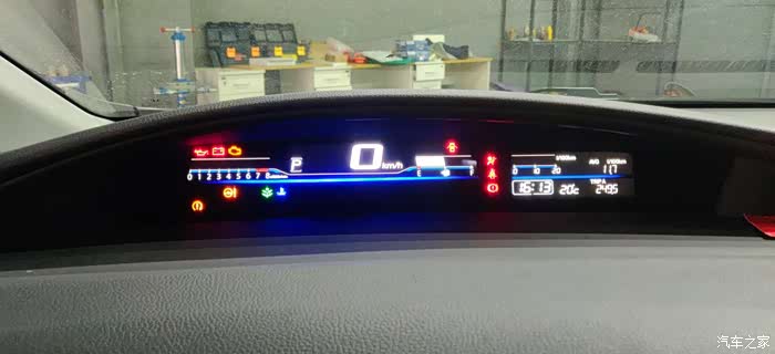

数码仪表盘,对于一直用机械表的我,一时间感觉不习惯呀
木饰板也是我比较喜欢的
这个中控有点掉档呀,很多10万左右的车,大屏已经大得不得了

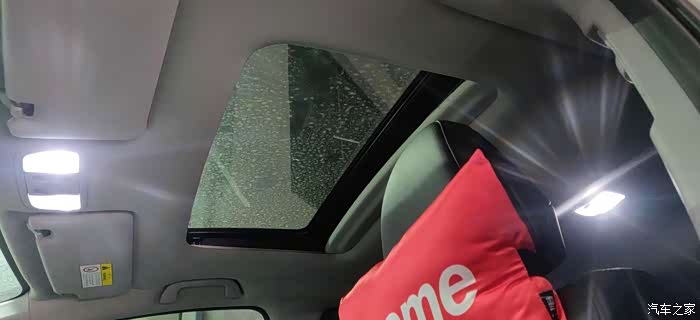

单天窗,晴天的时候,透光进来也是很舒服的

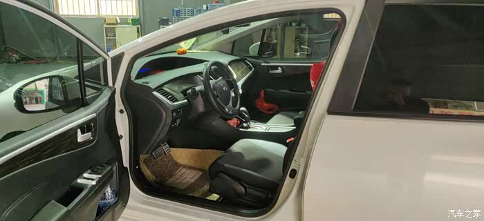

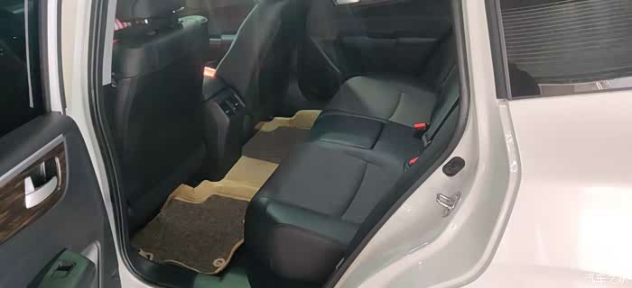

前面是我已经调节好的驾驶位置,后排真的可以翘二郎腿了,空间感真的不错

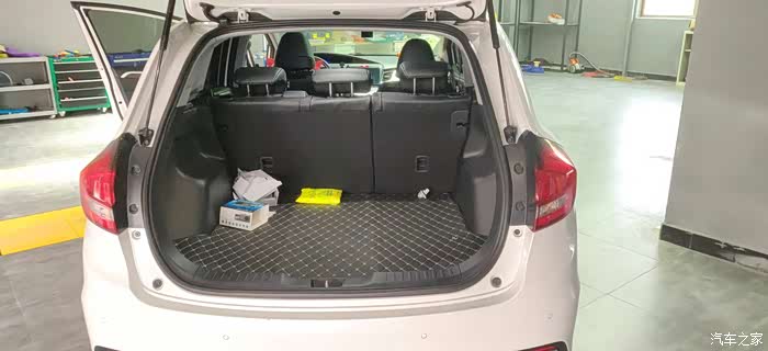

行李箱,比较充实的空间,备胎在行李箱下面

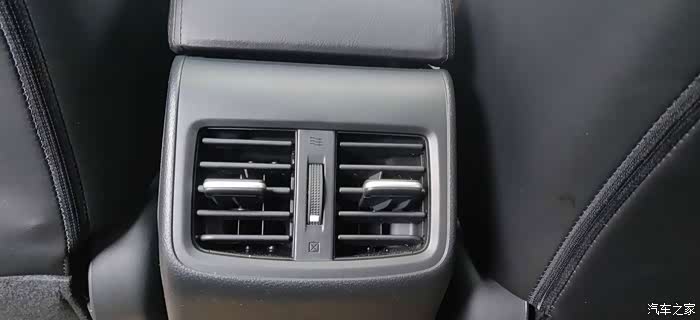

后排出风口,这个也很好

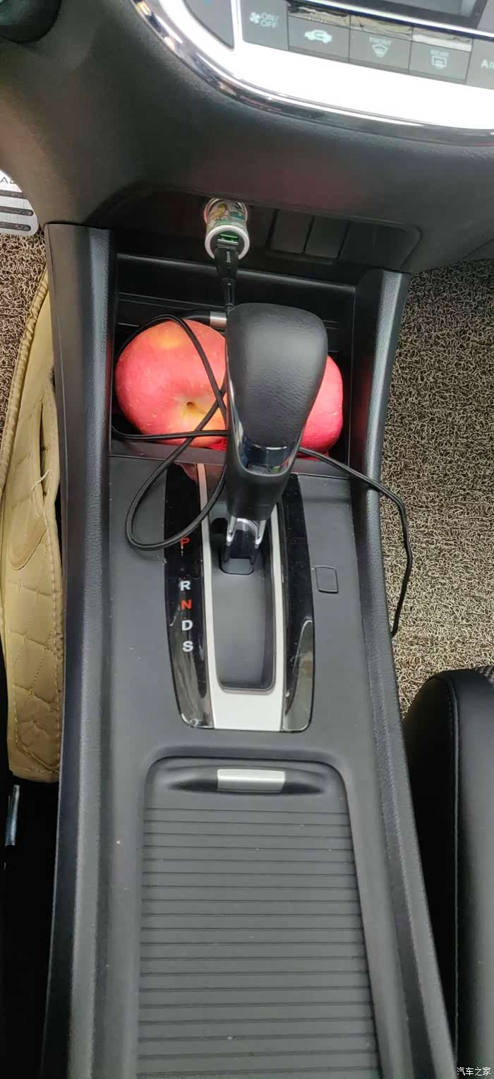

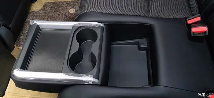

杯架设计有点想不明白呀,为什么会是这样翻出来的?使用起来感觉一般般

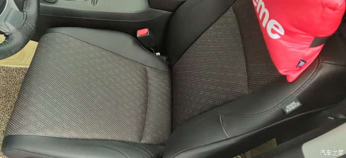

皮+织物座椅,用旧了重新包皮,没毛病

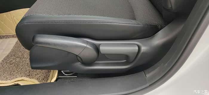

手摇升降+靠背,凑合用吧

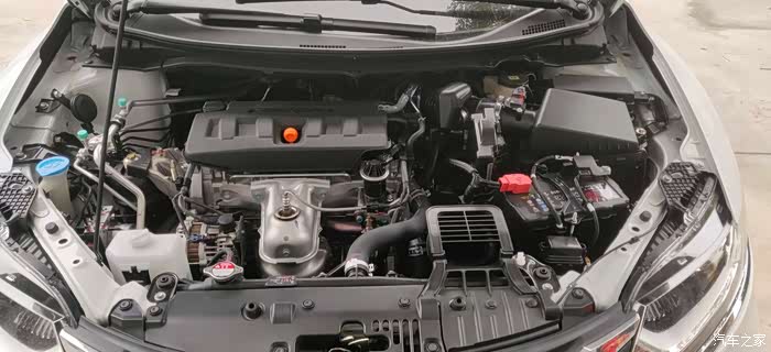

一眼就能认出的本田发动机舱设计

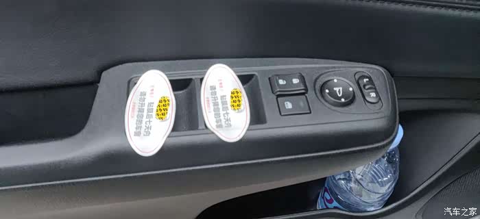

吐槽:开车不会自动上锁,这点我真的无法理解,我之前的MG,开车2米左右就会自动上锁的。

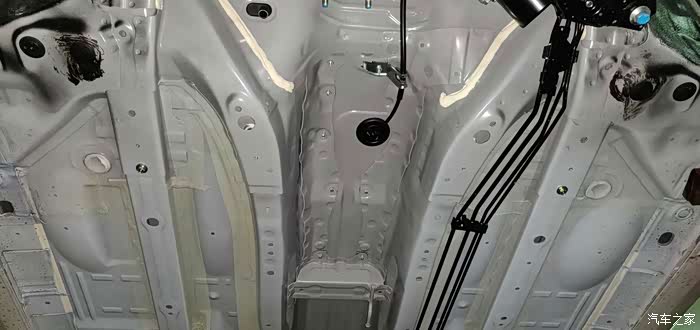

杰德提车第二天,“底盘装甲”

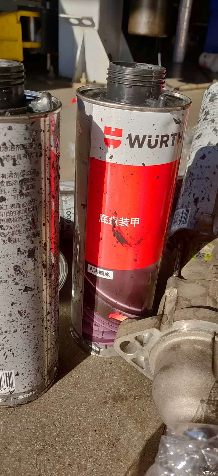

在没有提车前,我已经把自己预想的东西订了回来,车到就开始动工。提车第二天,马上喷底盘装甲。
很多人说原车已经有底盘装甲什么的,或者厂家说已经有底盘防锈。这个说法是片面的。原车厂家是有做过防锈的处理,但并不是底盘装甲。,这个防锈处理只是短期的,不符合中国酸雨或其他污染物长时间的接触。

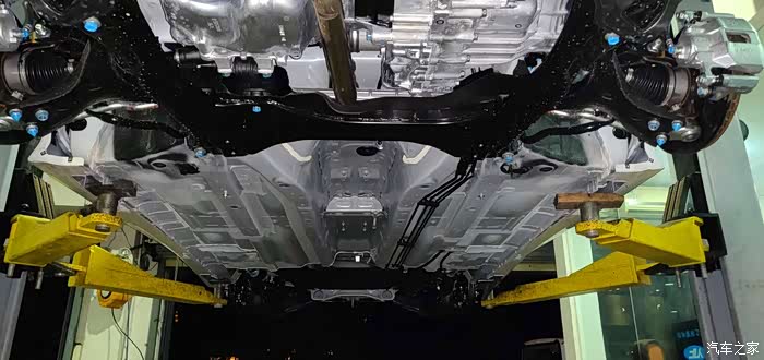

所以,个人认为,底盘装甲是十分有必要的。拆开原车的底板,白雪雪的一片。
1.防锈
2.预防石子打花
3.有隔音效果

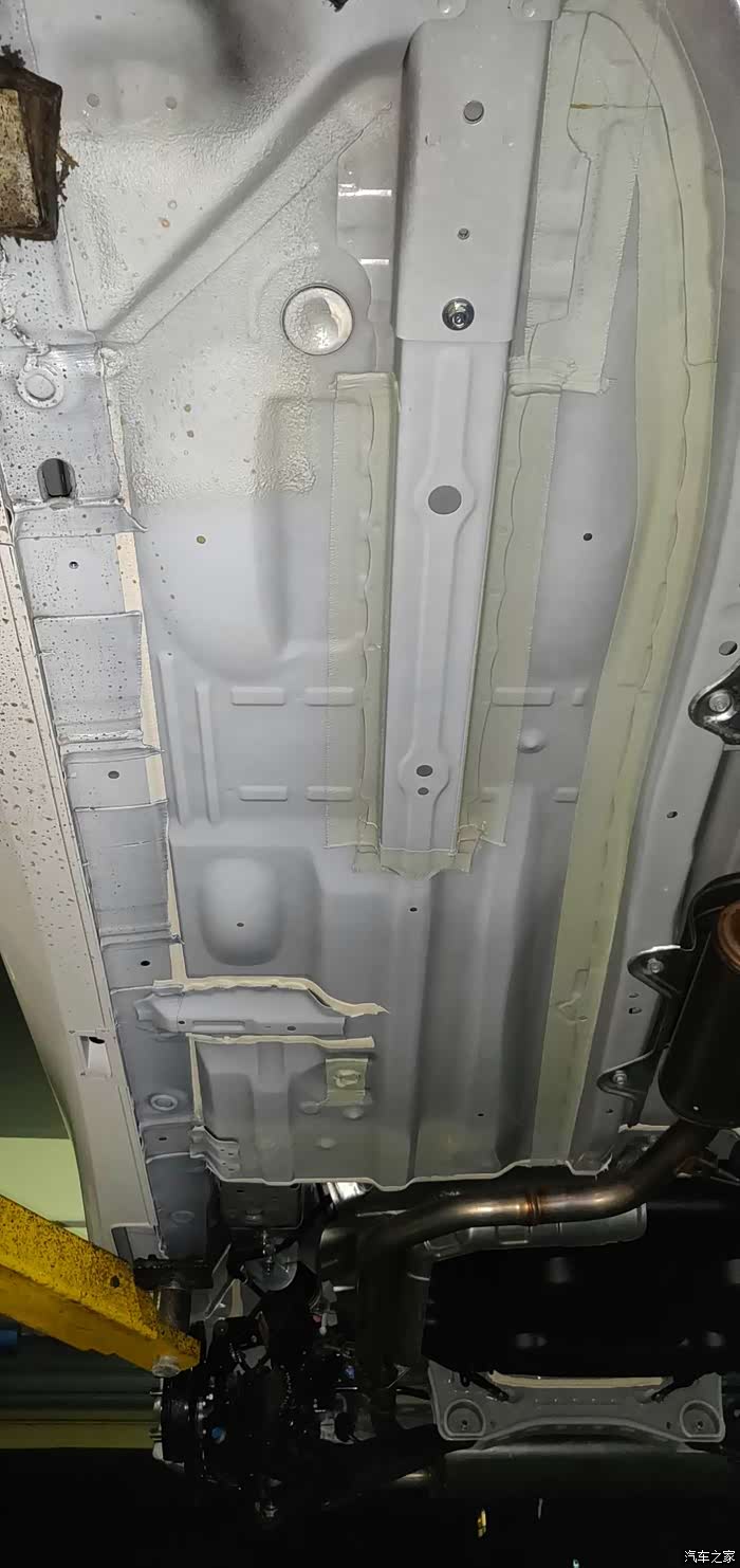

十分赤果果

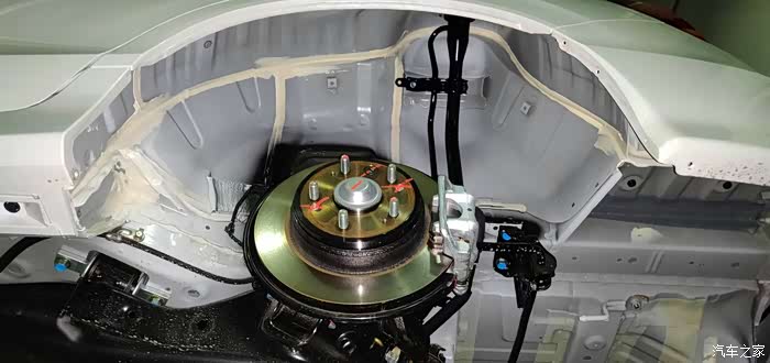

轮毂里面也是一样,啥都没有
底盘接缝,一目了然
你看到防锈在哪么?
近一点看看,真的没发现。。。。。

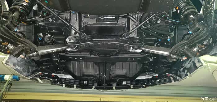

事先其实并不知道是怎么样子的,但是我庆幸我决定喷底盘装甲,之前的MG就有喷过,效果还是挺明显的。但一定要选好的牌子,四米6左右的车子要喷10罐左右。我的就喷了10罐

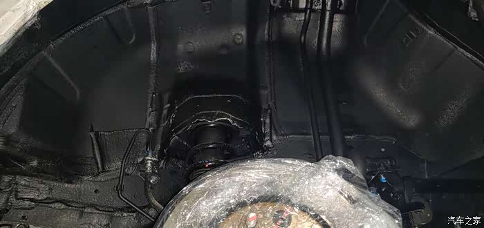

包好刹车,开喷

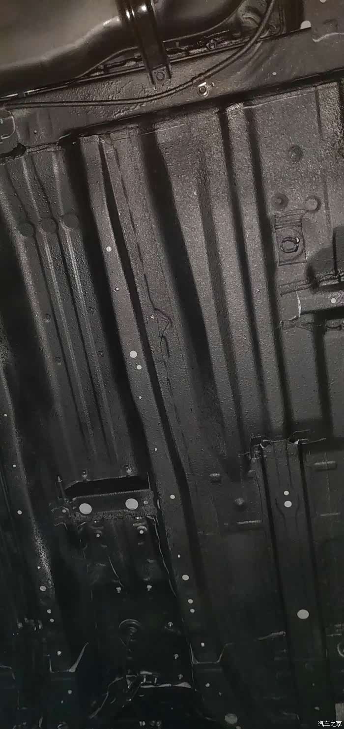

底盘,看不到白雪雪了吧
收工一般般,但不影响
10罐的厚度才有效果
附带隔音效果
我用的就是他,因为第二天要上牌,师傅他们加班到凌晨三点,唉,辛苦了,就给了那么几百块的工时费,过意不去呀

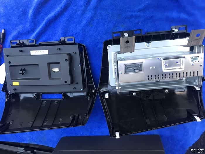

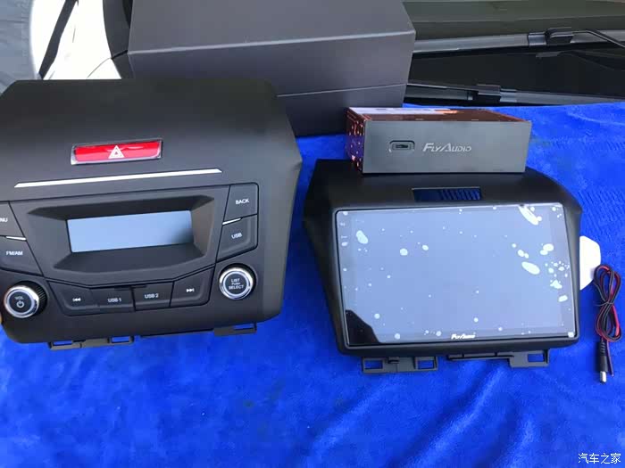

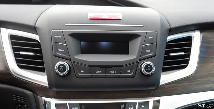

这个中控真的是我对这个车子最不满意的一个地方,但我本来已经想要去换大屏的了,所以买车的时候也没有怎么纠结过。
买车第三天,改造就开始了。
1.飞歌X1
2.意大利史泰格AQ650C
3.德国艾索特A165
4.大白鲨隔音
5.行车记录仪
买车第三天,改造就开始了。
1.飞歌X1
2.意大利史泰格AQ650C
3.德国艾索特A165
4.大白鲨隔音
5.行车记录仪

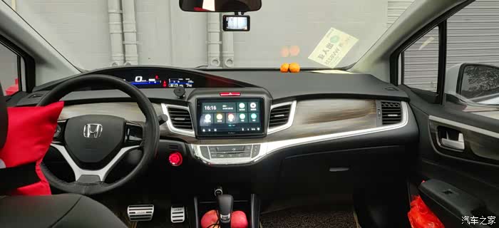

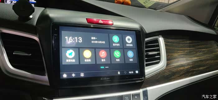

9英寸的屏幕,不是盖的

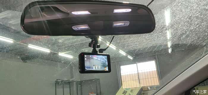

吸盘小相机记录仪,这个东西和买保险的心态似得。

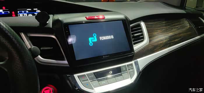

安卓机,看着用吧
来来来,看完这个看下图
是不是觉得上面那个中控要丢了?
X1应该是目前市面上国产的安卓导航机最贵的一款了,含功放和DSP的

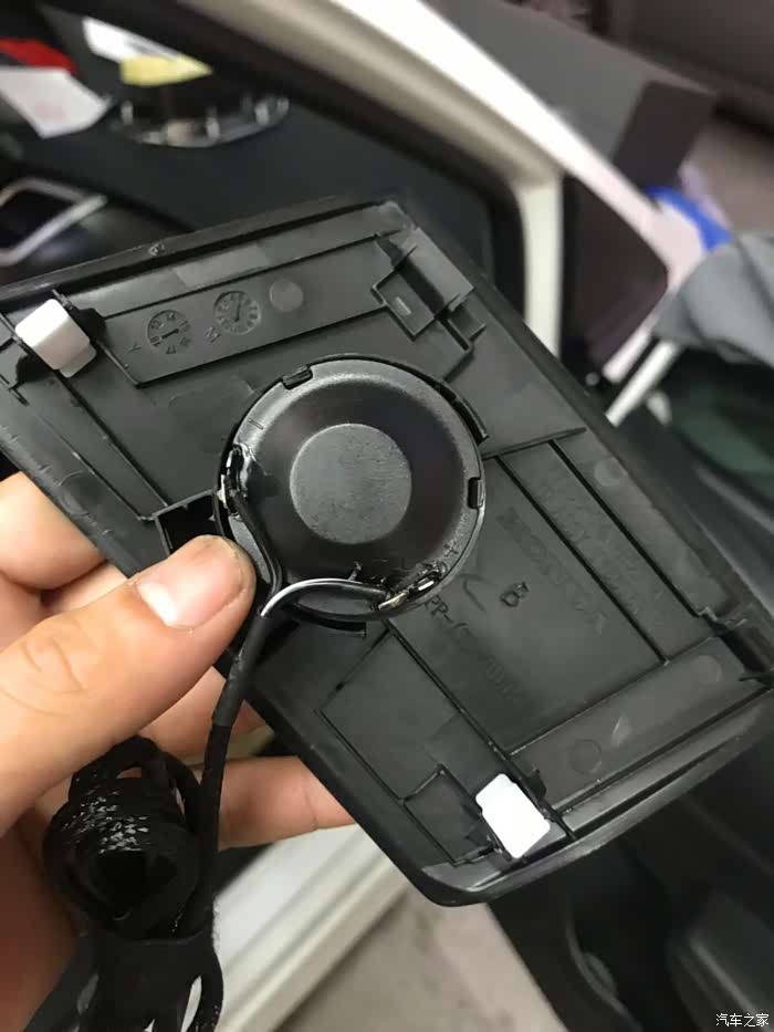

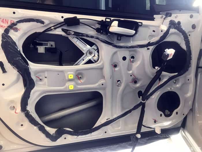

原厂不就是一块塑胶板么????

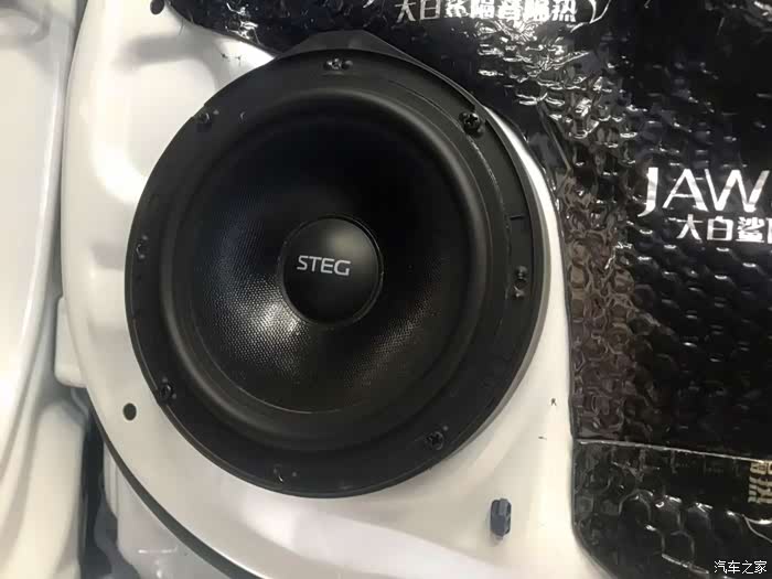

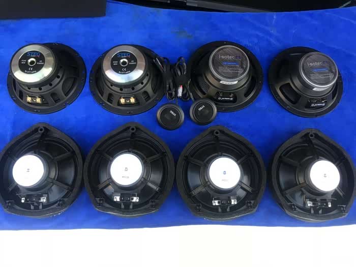

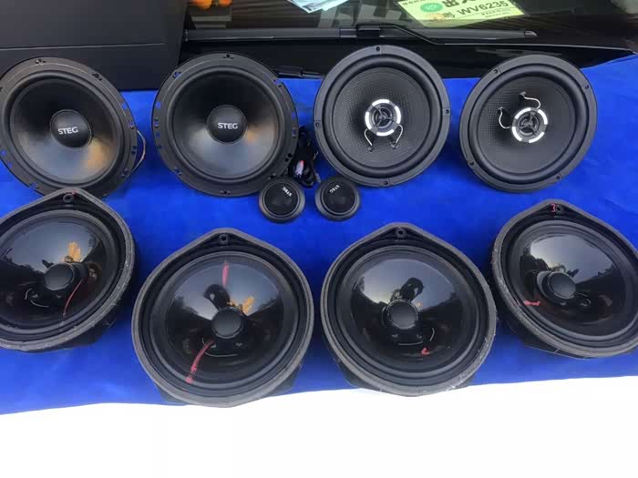

原车就只有4个喇叭,高音都没有。。。。但原车的喇叭,也还能听吧,只是我觉得花点小钱可以有更好的驾驶体验,何乐而不为?
喇叭背面对比一下,嗯,确实不是一回事
高音的地方就一个盖子,没有喇叭
就要省下那么几十块么?
就要省下那么几十块么?
高音归位

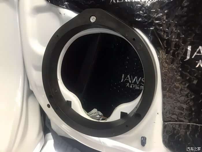

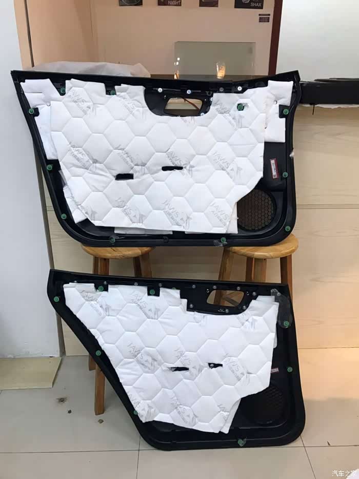

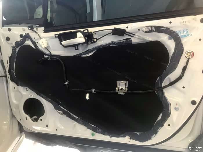

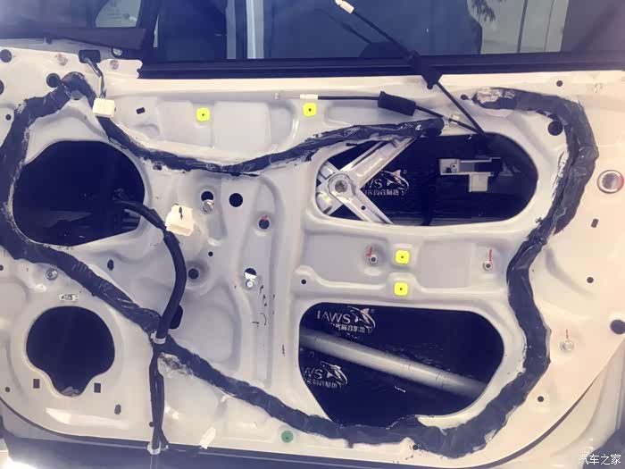

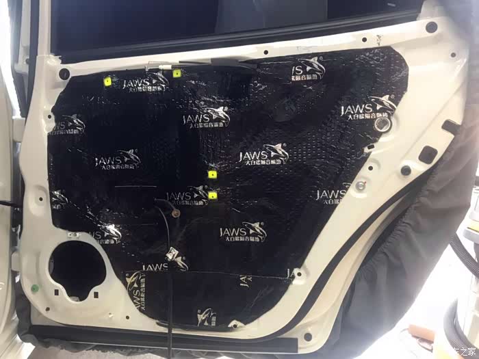

原车铁皮。。。。。。就一块尼龙纸,撕了
大白鲨止震板
双层止震板
喇叭专用底座

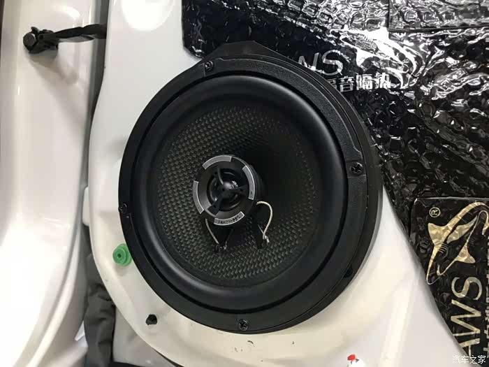

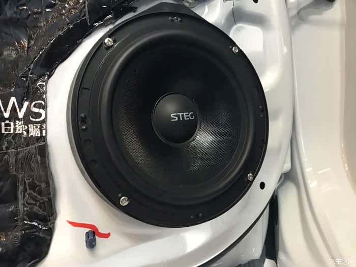

史泰格
艾索特

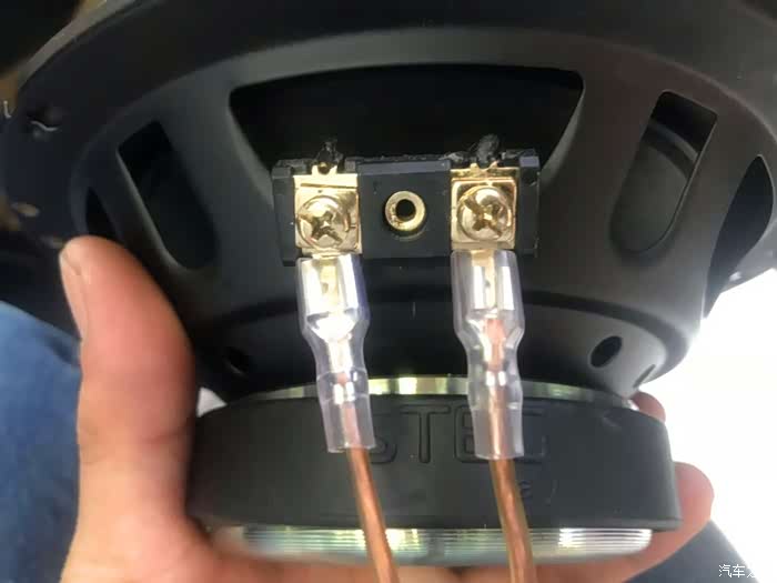

原车对插
吸音棉
无论是音响还是隔音这类的产品,都存在很多的争议。谁说谁的好听,谁说谁的牛逼。
可观地说一句,民用产品,特别是音响,都是一个很主观的判断,你认为好听就是好听,别人的意见只是参考的。
有的人说汽车隔音不用做,其实这个看车型和看需求的。当年的汽车手动,没有空调只有一把风扇的还不是一样开,对吧。
既然车子是你生活中的一部分,况且现在人们在车上的时间越来越多,堵车是一个,外出是一个,那为什么不让自己呆在车里的时间变得舒服一点呢?我是这么看待的
